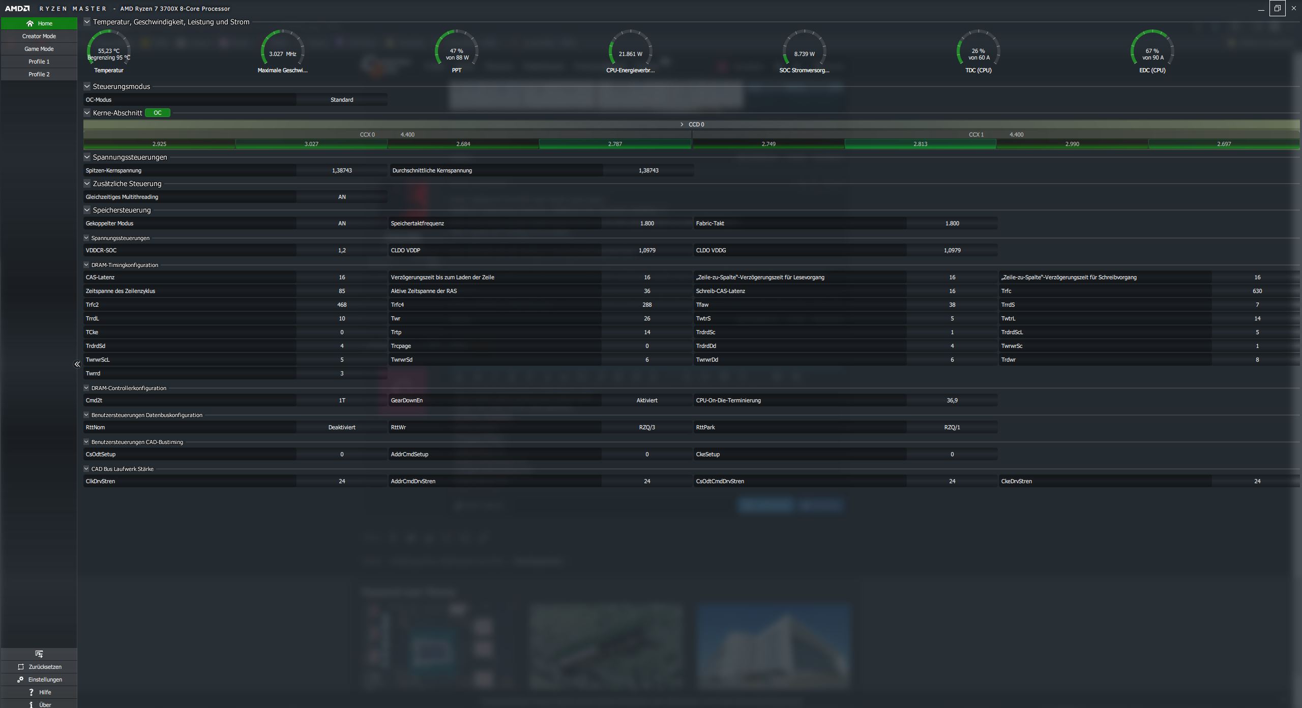

Kann schon sein, das das Board auf Auto da einfach bestimmte Werte ausspuckt, die nicht anliegen. VDDP und Vsoc liest RM bei meinem nichtmal fest gesetzt aus.
@Shelung
Welche Widerstände hattest du? Hört sich stark nach unpassenden an.
@SuperSabo

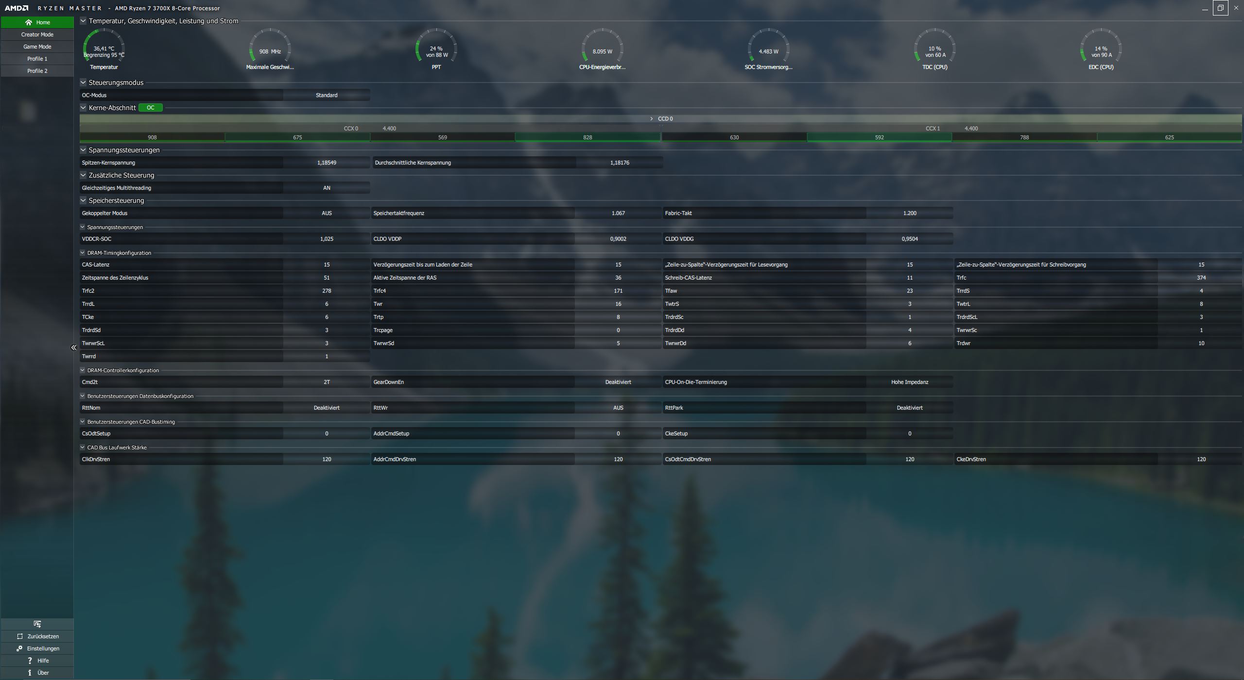

Danke dir.
Hab die Einstellungen mal vorgenommen und es scheint tatsächlich zu funktionieren.
Mehrmals neugestartet, aus- und wieder eingeschaltet ohne Probleme. Ich hoffe das bleibt auch so.

Wirklich sehr merkwürdige Werte für die Wiederstände o.o für das 3600 CL 16. Aber wenn es jetzt geht ist doch gut.
Ich ging letztens mit einem der Werte von 24 auf 30, weil ich immer wenn der PC nicht im kompletten stromlosen Zustand immer einen zusätzlichen Anlauf brauchte. ^^ Übrigens war es Zerocoolriddler der dir Werte gab x')
Werde es gleich noch ein wenig testen und nochmal bescheid geben. Scheint aber wirklich zu laufen.

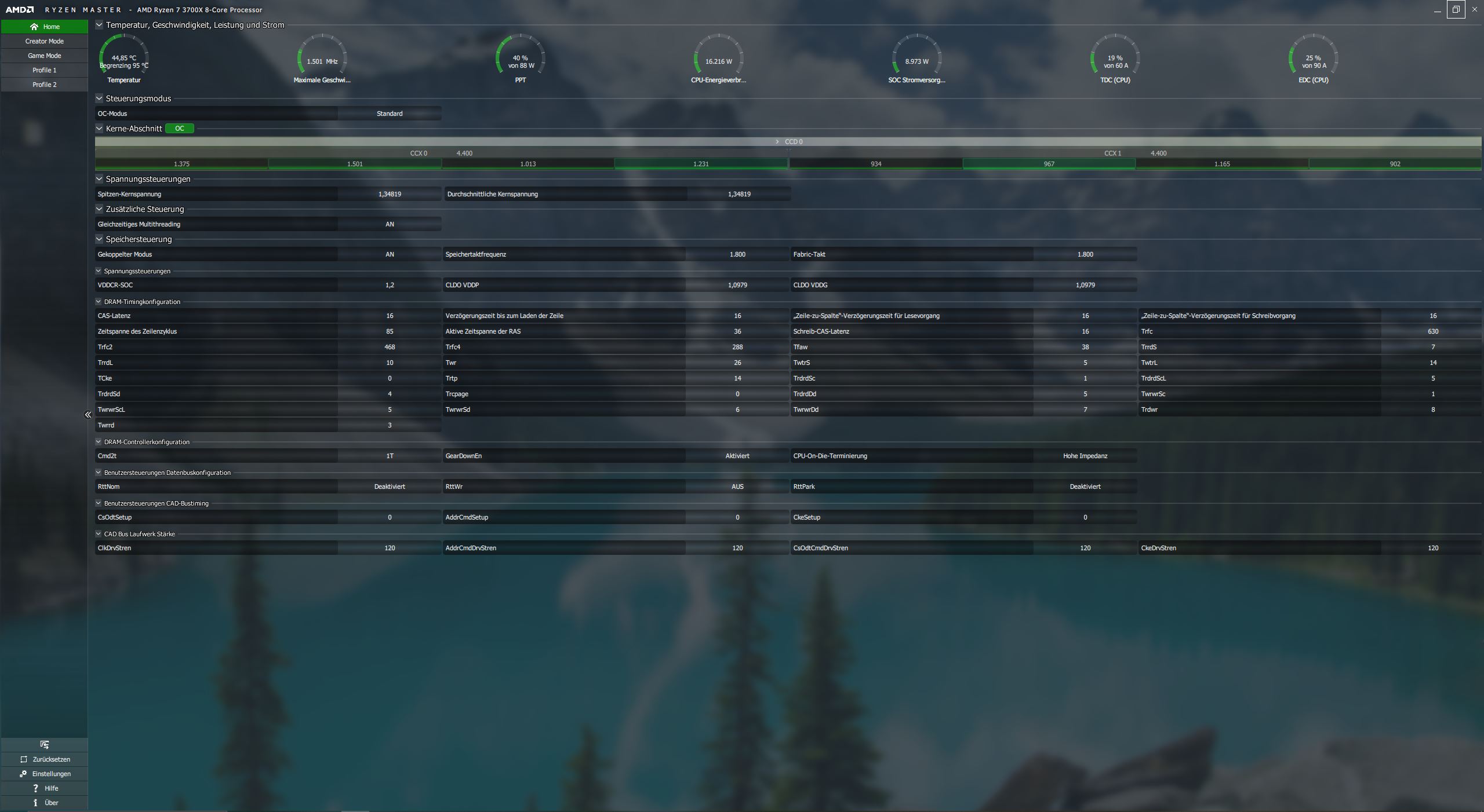

Hmm. Kurz Grillfleisch geholt und jetzt fährt er wieder nur mit den langsamen Settings hoch.
Hat leider doch nicht alle meine Probleme gelöst.
Sieht dann wie folgt aus.

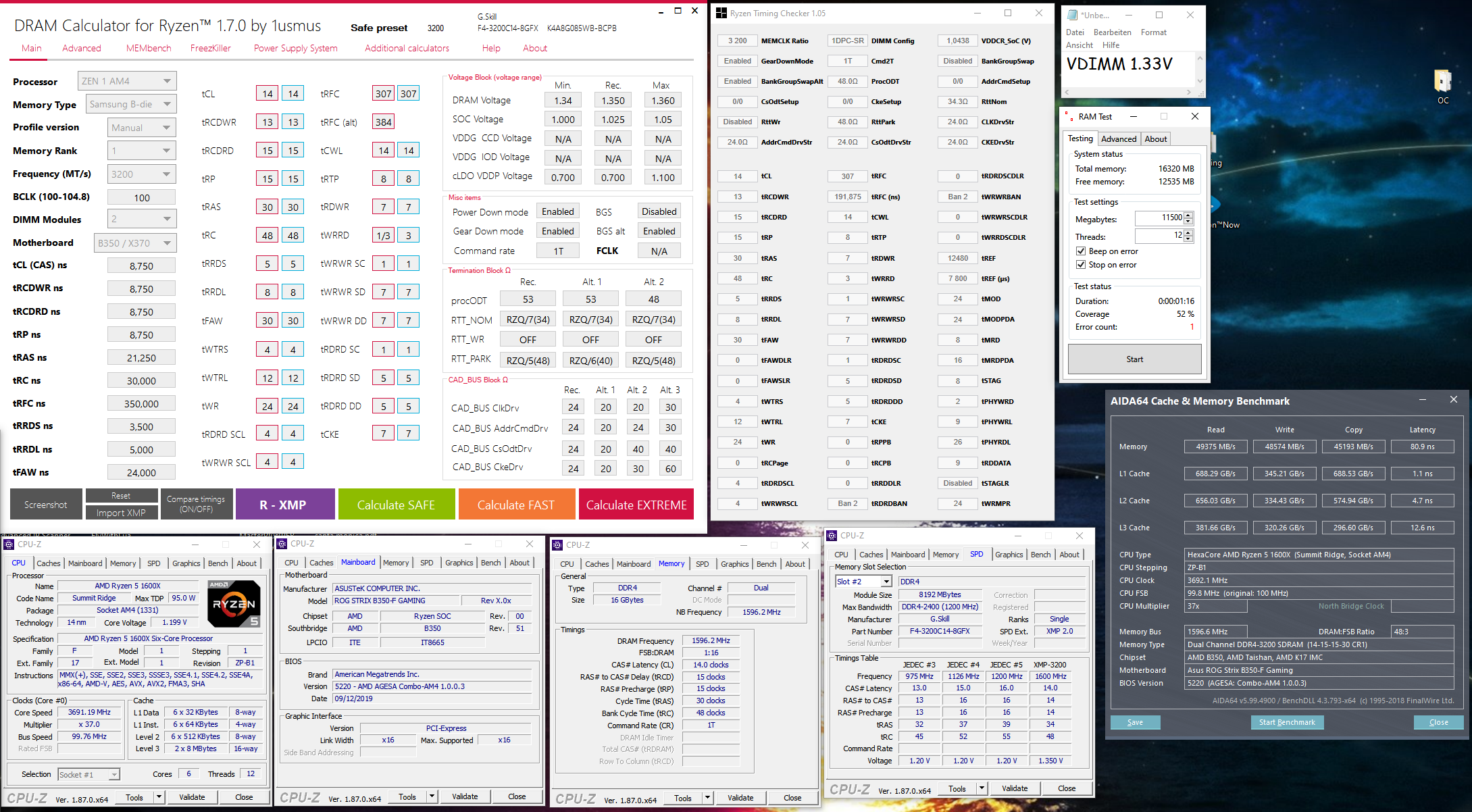

Okay, nachdem ich ja laut euch nach BIOS Update die Optimierung von Grund auf neu angehen sollte, hab ich mich heute damit beschäftigt. Erst mal gewundert, dass der Calculator bei Safe Settings ein 14-15-15-30 Setting empfohlen hat, obwohl in einer früheren Version (vor BIOS Update) noch ein 14-14-14-? empfohlen wurde. Aber egal, einfach mal alle ins BIOS gehauen und das CPU OC rausgenommen. Bei der ProcODT auf 48Ohm runtergekommen, drunter kein Boot möglich. Dann die VSoC mit dem AIDA only Cache Stresstest auf "nur" (?) 1,0438V stable bekommen, dann die VDIMM auf 1.33V mit Cache+Memory stable bekommen (1h Lauf). Die Werte im Benchmark kommen auch ungefähr hin, was ich vor 'nem Jahr schon rausbekam, wobei ich gerade kein OC auf der CPU habe. Karhu schmeißt jedoch nach einer Minute schon einen Fehler. Wo könnte ich nun ansetzen?
Hmm vielleicht ProcODT eine Stufe nach oben.
Vielleicht Spannung anfassen, vielleicht SOC bisschen erhöhen. :s
Aber wenn Aida so weit stabil läuft, könnte es an den Spannungen so weit nicht liegen.
Oder irgend ein Timing ist zu scharf.
Aber da habe ich ein wenig zu wenig Erfahrung bei Zen.

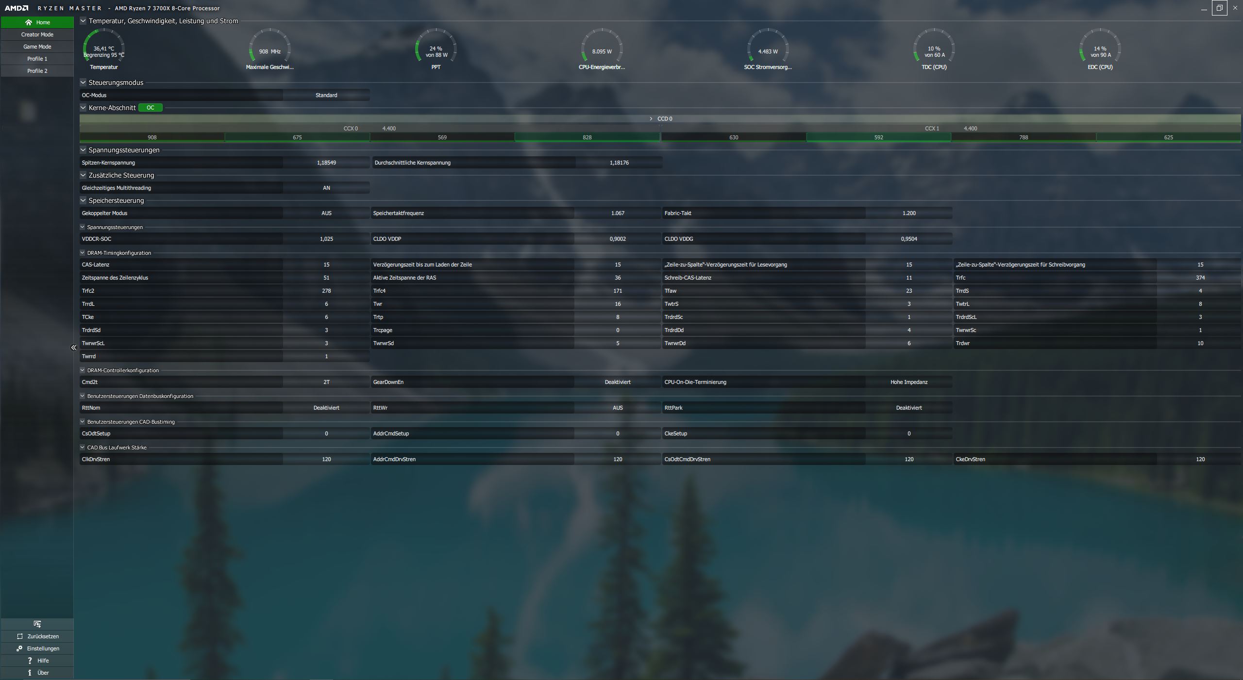

Also meiner läuft immer noch nicht rund.
Habe das XMP Profil 3600 geladen und die folgenden Sachen manuell geändert.
RTTnom disabled
RTTwr RZQ/3
RTTpark RZQ/1
ClkDrvStren 24
AddrCmdDrvStren 24
CsOdtCmdDrvStren 24
CkeDrvStren 24
Nach dem Einstellen bootet er. Kaltstart ist nach wie vor ein Problem.

Teste ProcODT und die CADs.
ProcODT 32-43 Ohm probieren
CADs mal 24-20-24-24 und 24-20-20-24 als Alternative
