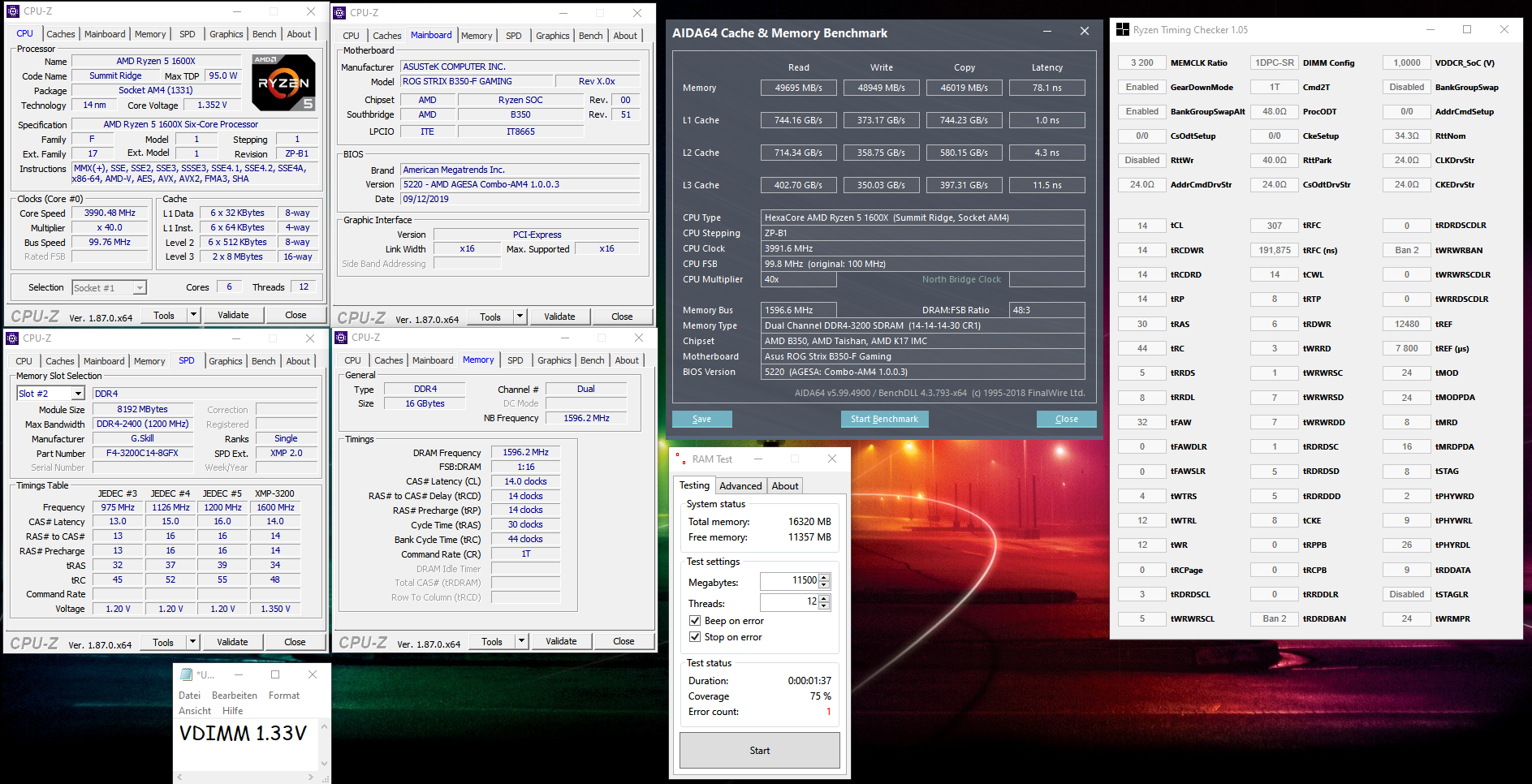

Nach knapp einem Jahr, nachdem ich meinen RAM auch etwas optimiert hatte, wollte ich's jetzt aus Spaß mal erneut probieren. Zwischenzeitlich hatte ein UEFI Update stattgefunden, wonach alle meine Profile weg waren und seither hab ich das System auf DOCP 3066CL14 laufen lassen - stabil. Wollte mich nun aber doch mal wieder rantasten und habe erst mal gemäß dieses Threads (und meiner Beiträge darin) die alten Settings erneut herangenommen.
Hardware:
Asus Rog Strix B350-F Gaming
2x 8 GB G.Skill Flare X 3200CL14
1600X
AIDA Stabilitätstestest läuft problemlos eine Stunde durch mit system memory und CPU Cache. Allerdings halte ich in Karhu nicht lange durch. Die SoC Voltage hatte ich auch schon mal niedriger auf 0.9625V. Die CPU etwas weniger scharf übertaktet, wobei ich mir mit der Core Voltage gerade etwas unsicher bin.
Im Vergleich dazu ein Screenshot von knapp vor einem Jahr:
Was mir ebenfalls noch aufgefallen ist: mit dem älteren UEFI hatte ich AGESA 1.0.0.6 - mit dem neueren (und dem bisher aktuellsten von Asus) 1.0.0.3ABBA - was hat das zu bedeuten?

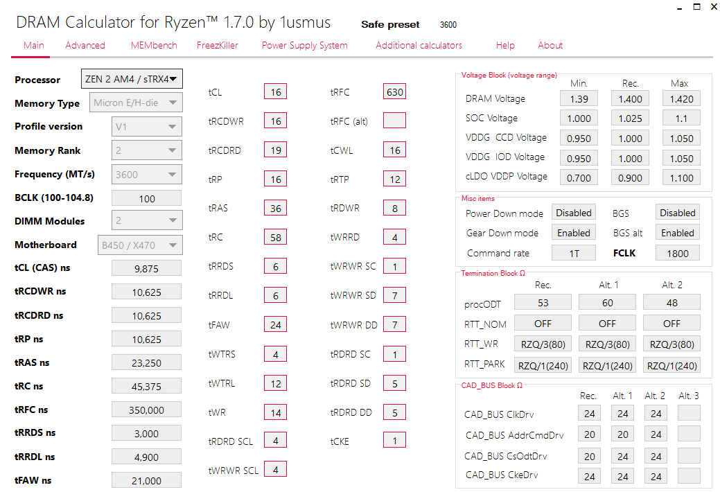

Hab folgende Timings:

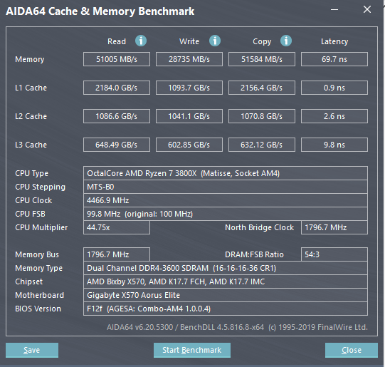

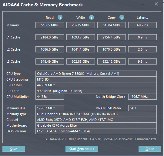

@TheManneken wie bekommt man so einen Write Unterschied? Ich vergleiche hier mal mit Deinem AIDA-Bench.

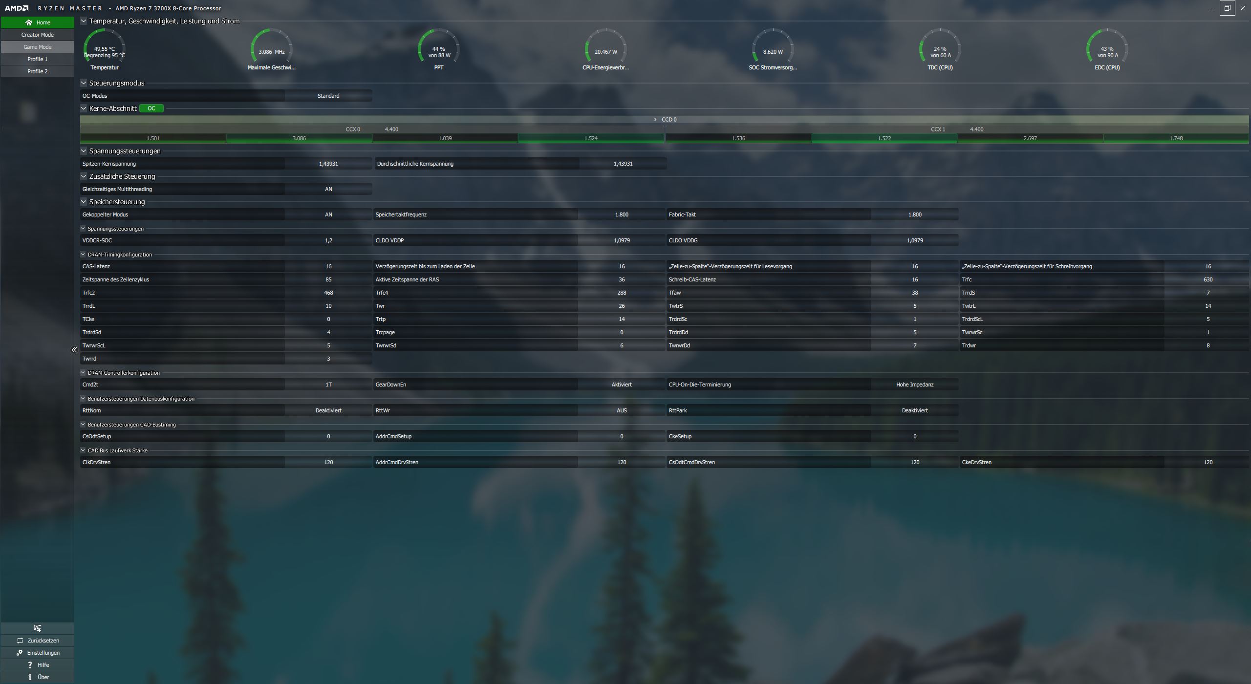

Eine Frage noch: Wieso sagen Ryzen Master und HWiNFO64, dass die Command Rate auf einmal 2t ist?
Im BIOS hab ich auf 1t gestellt und das wird mir dort auch so angezeigt...🤨
Zen 2 Architektur hat bei den "kleinen" CPUs (3600(x). 3700x, 3800x) den Write Wert gestutzt.
Weil du Gear Down Mode deaktivert hast - umstellen auf enabled und die CommandRate auf 1.
Bei MSI kann es auch oben unter CommandRate zu finden sein - da einfach GearDownMode auswählen.
mir ist es trotzdem ein Rätsel, warum du nicht ins BIOS kommen solltest - sonst einfach mal CMOS Clear machen und alles nochmal händisch eingeben. Vlt liegt es ja am BIOS selbst.
Hm, wenn ich oben die CR auf 1, 2 oder Gear Down stelle, dann kann ich unten bei Gear Down (misc. settings) nichts einstellen. Das ist dann ausgegraut und steht auf Auto.
Habe jetzt oben und unten Auto und jetzt zeigt Ryzen Master 1t und enabled.
Hab bissl was auf Reddit gelesen, steige aber noch nicht ganz durch...^^
Für MSI Boards musst du die Command Rate auf GeardownMode stellen. In dem Fall wird die dann gleichzeitig auf 1 gestellt und eigentlich sollte sich dann auch der GDM automatisch aktivieren.

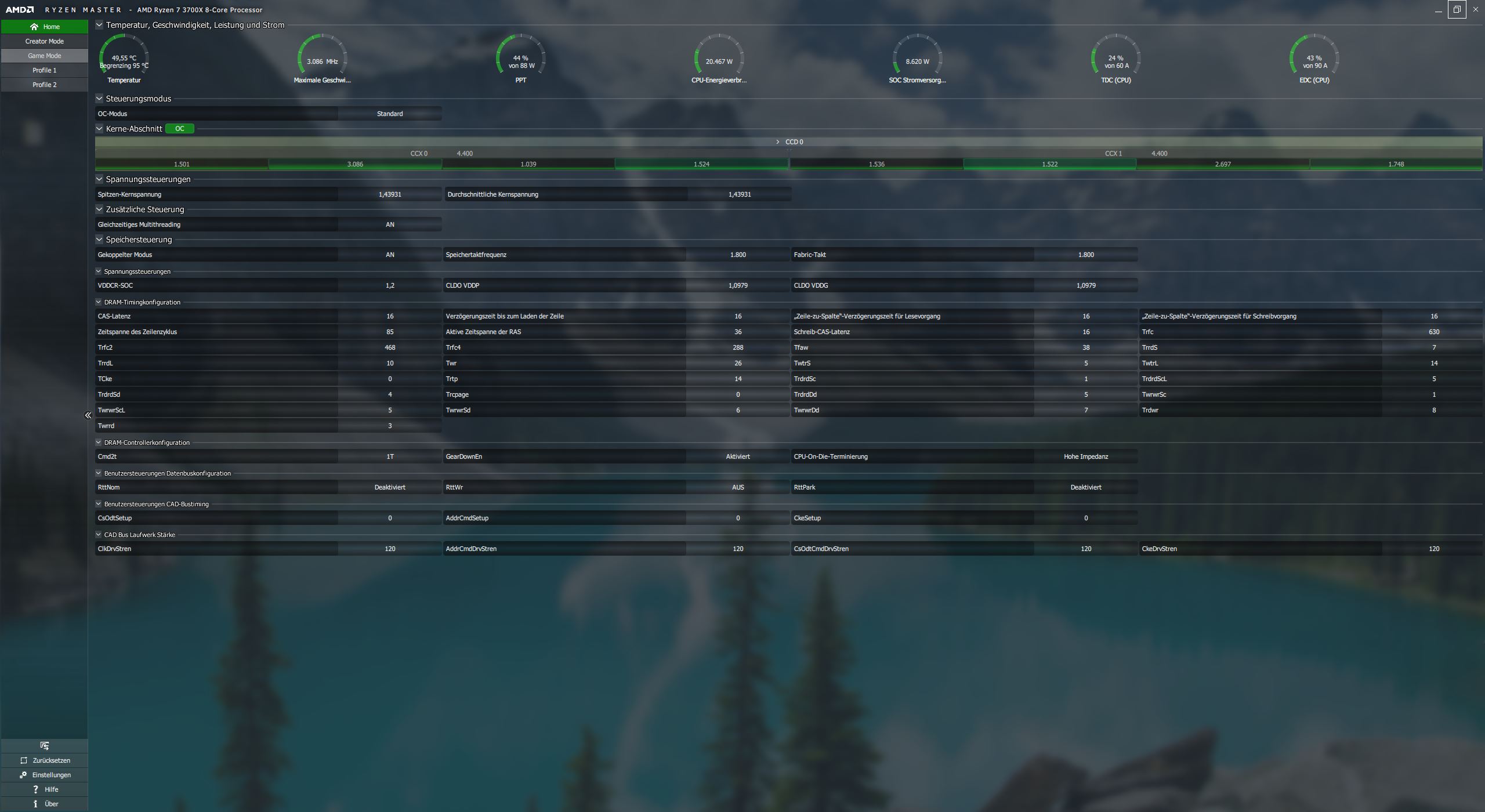

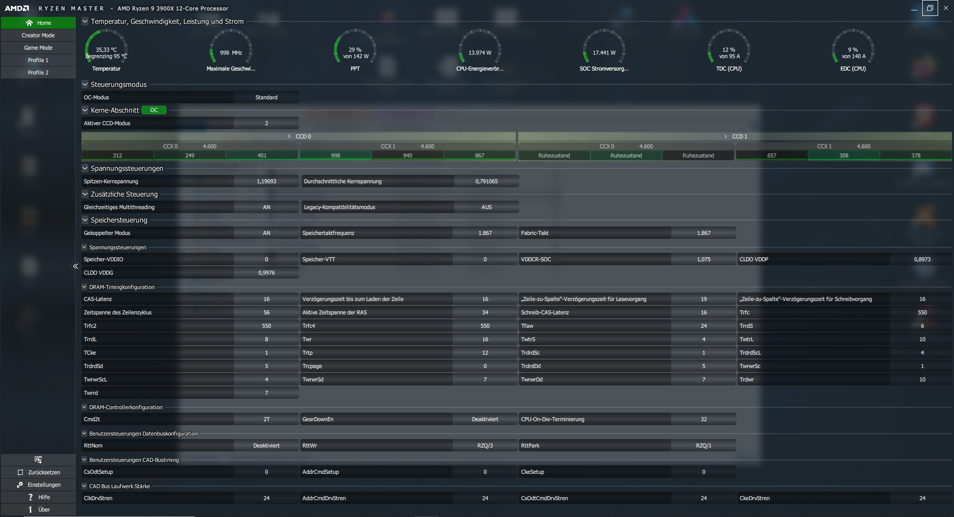

Hm klingt nach Kaltstart Problem. Kannst du Mal ein Screenshot von ryzen master machen und hier posten?
Also ich schätze mal du willst da nicht soviel anfassen. Wenn du die Settings per Hand eingibst wird sich da wenig ändern. Ich hätte eine Idee, die bei mir funktioniert hatte, dafür müsste man aber sehen was dein Ryzen Master anzeigt.
Manuell RAM Spannung + Primärtimings einstellen. Alternativ mal prüfen, ob das XMP auch die RAM Spannung auf 1,35V hoch setzt. Passiert bei vielen Boards nicht.
Ansonsten noch manuell Geardown Mode auf enabled, falls der noch nicht aktiv ist.
Hi
Danke schon mal für die schnelle Reaktion.
Hier der Ryzen Master Screenshot.
Edit:
Die Spannung von 1,35 Volt stellt das Board richtig ein.
Wo bekomm ich denn die ganzen Timings her, die ich dann im Bios selbst eingeben kann?
Geardown Mode suche ich gleich mal.
Hoffe mal die Widerstände liest RM da Mist aus. :D
Setz mal ProcODT auf 36,9 Ohm, RTTnom auf disabled, RTTwr auf off, RTTpark auf 48 Ohm bzw RZQ/5. Die CADs alle 4 auf 24 Ohm als Anfang.
