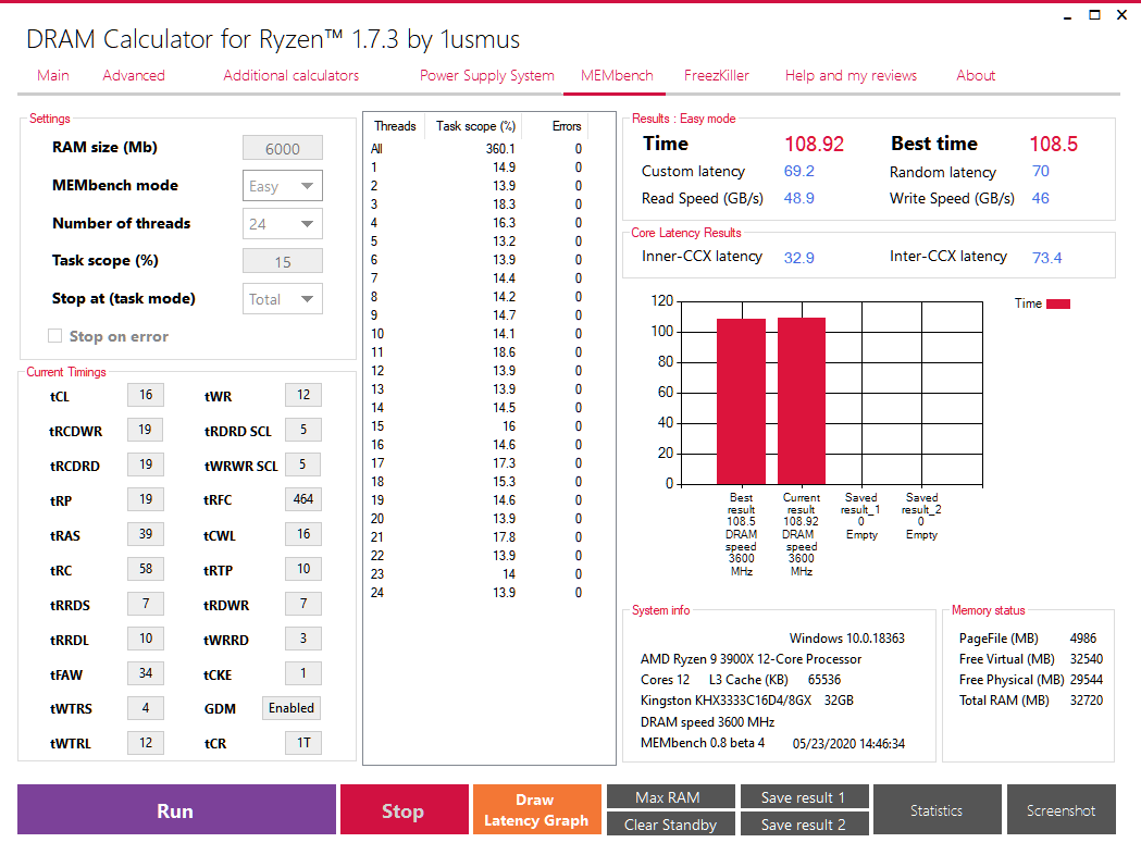

Kurze Frage, ist das ein gutes Ergebnis? Der Memtest 100% vom DRAM Calculator läuft fehlerfrei durch. Sonst habe ich auch keine Probleme. Kann noch etwas verbessert werden von den Timings her?
Reaktionen: Stuoningur
Also ich würde so ins blaue vermuten dass es B-Dies oder C-Hynix sind. Und da kannst du sicher noch ein wenig mehr rausholen. :D
Aber erstmal wäre sowas wie ein Thaiphoon für uns ganz hilfreich. :)
Kann aus dem Kingston nicht rauslesen, was es für ein Speicher ist sorry. :( (auch wenn ich zu C-Hynix tendiere)

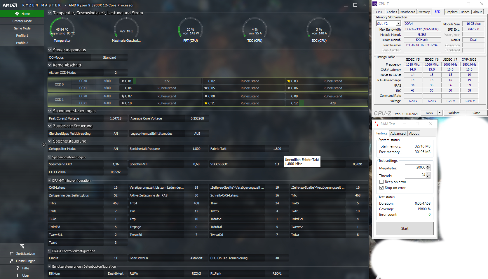

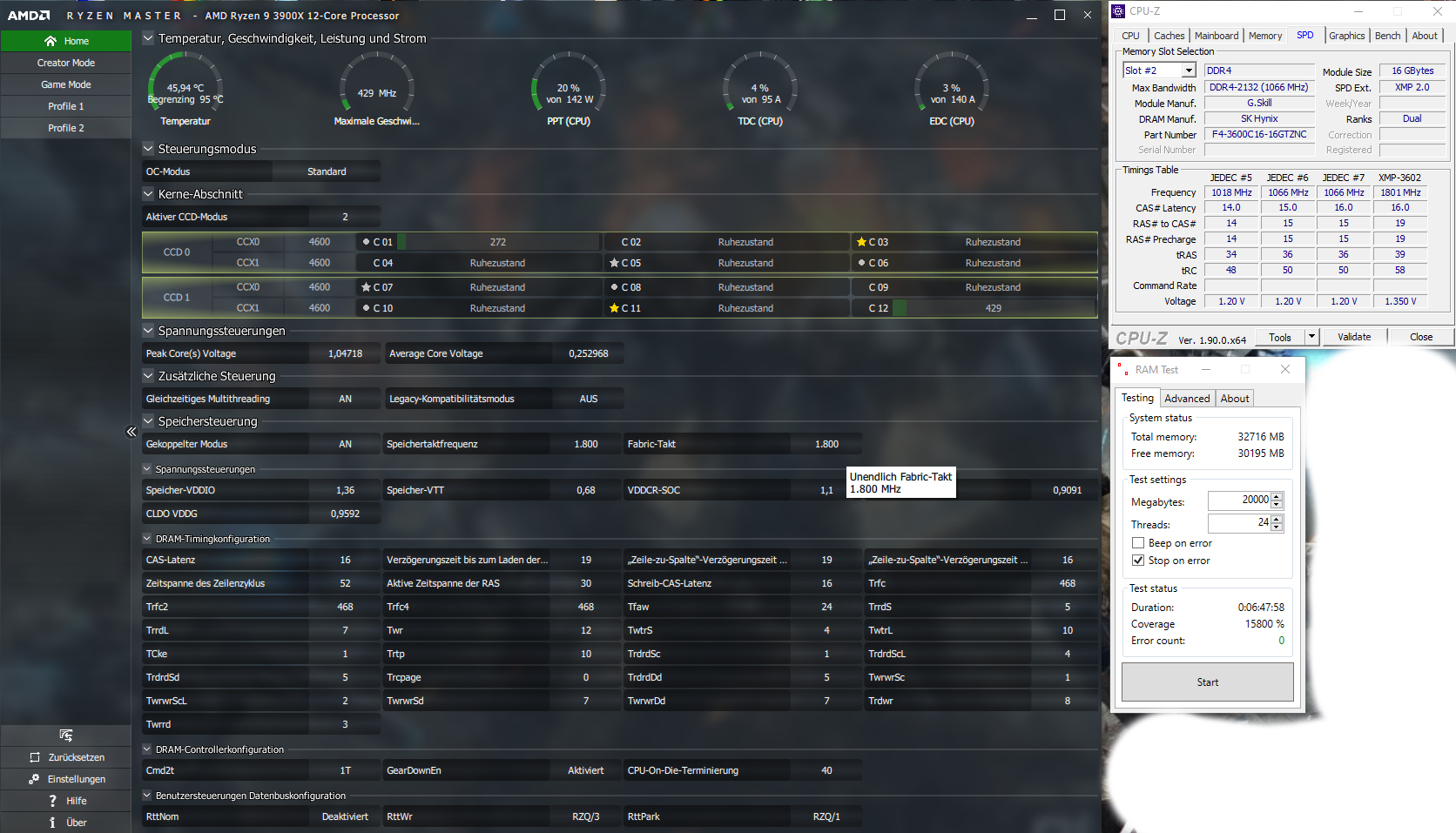

Ob CJR mit nur 258ns stabil laufen? Tun nicht mal meine DJR, trotz Karhu 15000% Coverage traten immer wieder mal CTD's auf. Seit ich wieder auf Standard 350ns zurückgestellt ist das nicht mehr passiert. Auf jeden Fall sollte man bei Hynix IC's nicht zu niedrig gehen beim RFC Wert.
