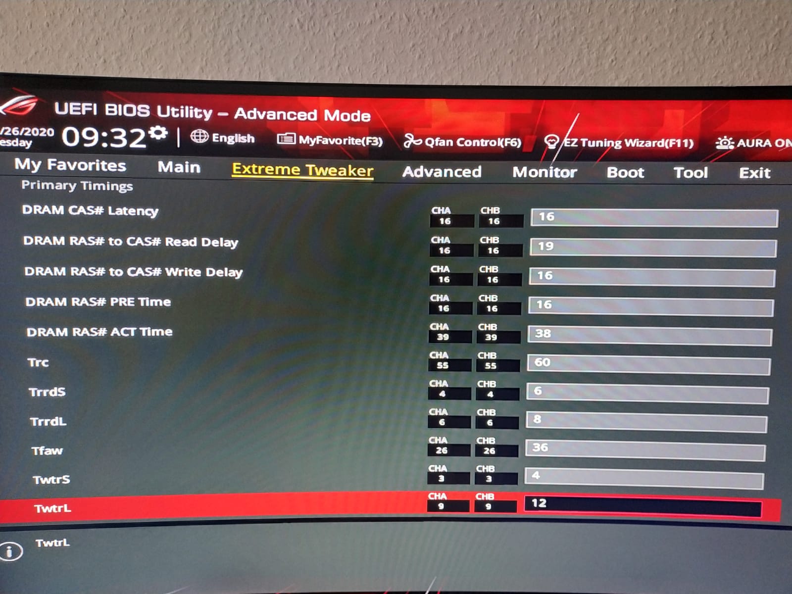

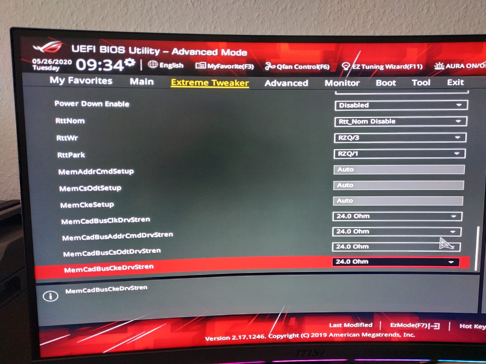

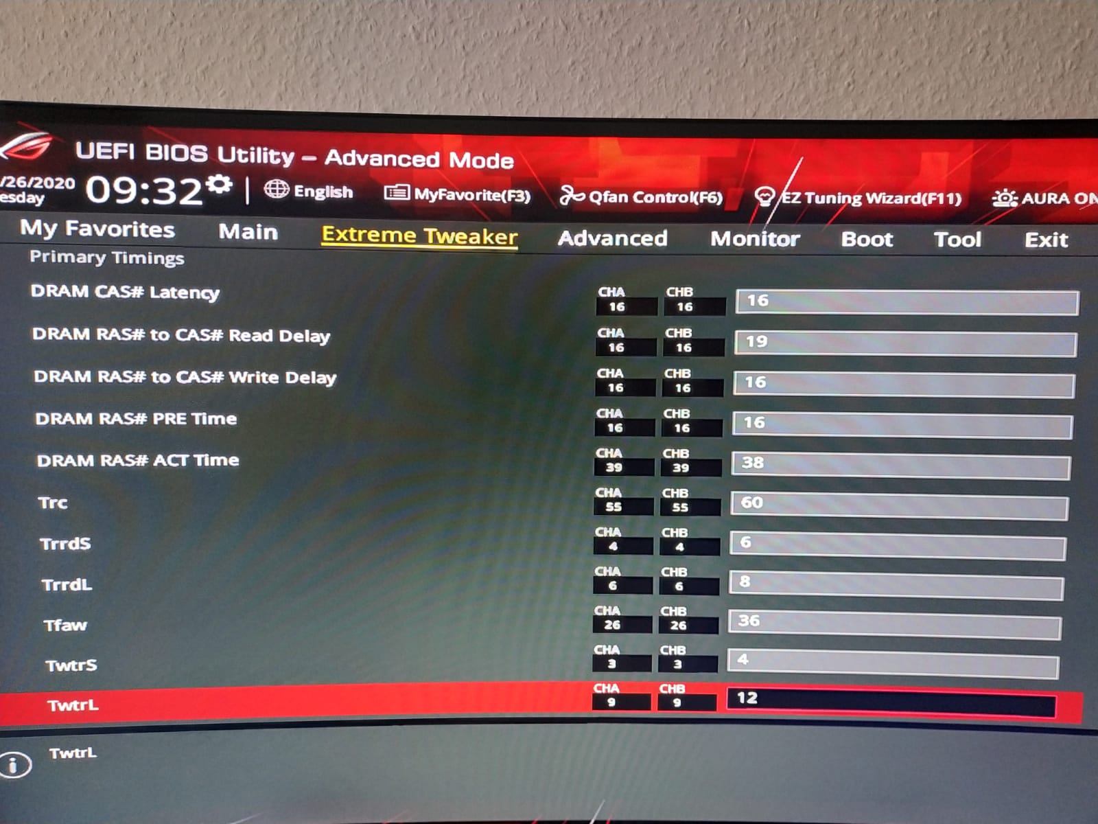

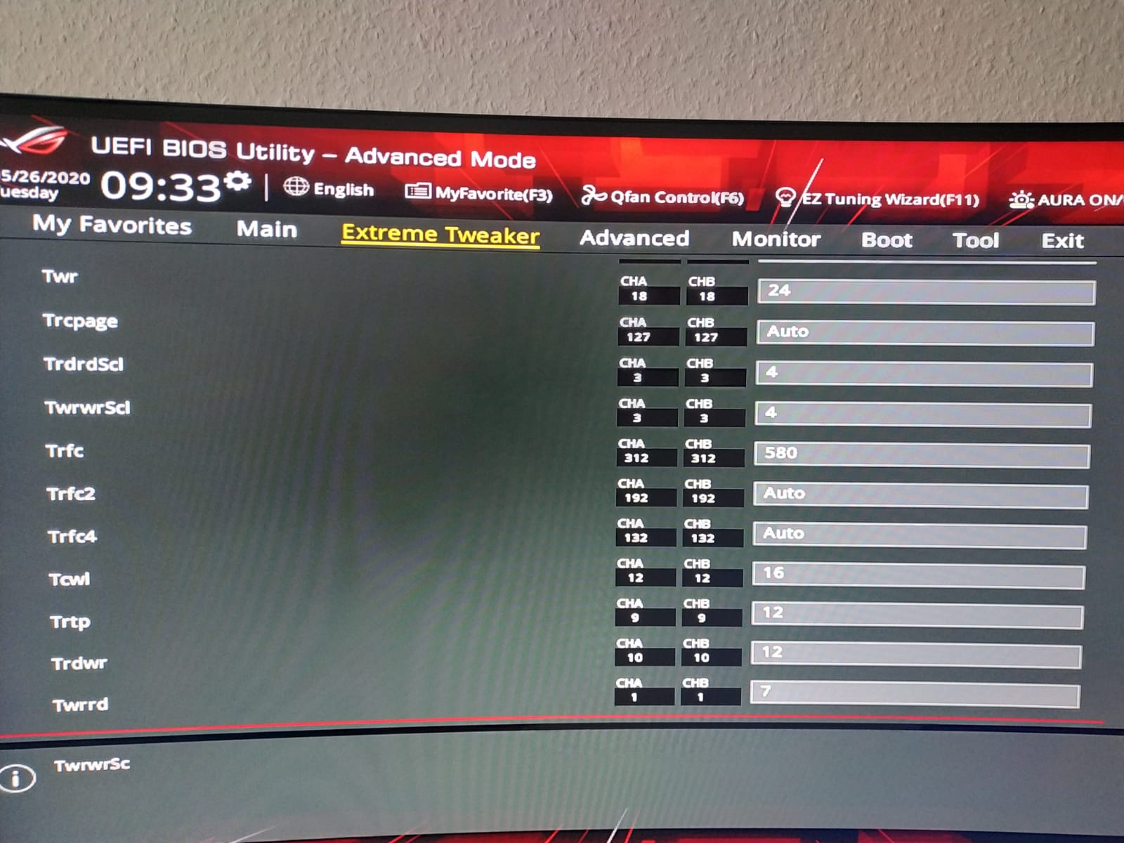

tRC auf 65, tCWL 16, GeardownMode enabled, PowerdownMode disabled, die unteren 4 CADs auf jeweils 24 Ohm stellen. Dann sollten auch die Haupttimings auf 16-19-16-16 laufen. Bei weniger wie 1,45v. Zu viel Vdimm, und dir wird das System auch instabil. ;)
Moin ZeroCoolRiddler :)
noch mal ein dickes Dankeschön das du dir soviel Zeit nimmst. Ich hab das jetzt soweit eingestellt aber leider hab ich noch immer oft Lotto was das Starten des Computers angeht. Es kann 20x funktionieren und dann wieder 3-4x Neustarten bis er anläuft. Hänge nochmal paar Bilder an. Wurmt mich etwas da die 3800 einwandfrei funktionieren sobald der Pc Startet. (Prime95 etc läuft Wunderbar durch ) Gruß Dietrich

@brutzelkopf
Hast du CLDO_VDDP bereits gesetzt? Wenn nicht, setz mal auf 900-950mv, das scheint oft zu helfen. In dem Bereich sollte was passendes dabei sein.
