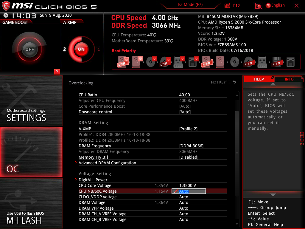

Ich habe eine kurze Verständnisfrage zum XMP Profil:
Ich habe den G-Skill Aegis 3000 Mhz Ram und in meinem MSI B450 Mainboard kann ich als XMP Profil nur 2800 oder 2933 Mhz auswählen.
Direkt darunter kann ich aber die DRAM Frequenzy von auto auf 3000 Mhz anpassen.
Wären für mich die 3000 Mhz die richtige Einstellung, weil mein Ram mit 3000 Mhz angegeben ist oder die 2933 Mhz, weil das XMP Profil dies vorgibt ?
Wenn ich das richtig verstanden habe ist das XMP 2933 Mhz ein Übertaktungsprofil, wo alles automatisch eingestellt ist. Was passiert jetzt wenn ich trotzdem 3000 Mhz angebe ? Ist das automatische XMP Profil dann nicht mehr aktiv und muss ich dann mit Leistungseinbrüchen rechnen, wenn es nicht richtig eingestellt ist ?
Jein. Zen+ unterstützt offiziell max 2933MHz beim RAM, deshalb die seltsame Angabe beim XMP. Wenn du den Takt auf 3000 anhebst, kann das funktionieren, oder auch nicht. Gerade die Aegis sind nicht für besonders gutes Taktverhalten bekannt. Am besten, du postest mal ein Foto vom Sticker auf den Riegeln, der mit dem Barcode und Timings. Dann sehen wir ob MFR, AFR oder Samsung C-Die verbaut ist.

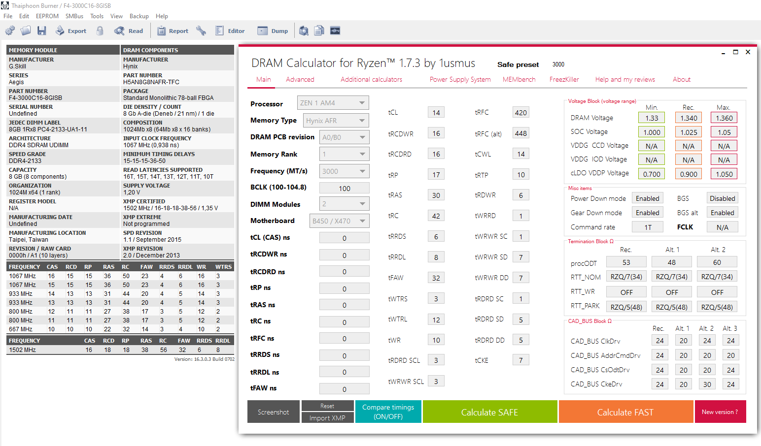

Also auf dem Ram Sticker des G-Skill Aegis 3000 Ram steht folgendes:
F4-3000C16D-16GISB
DDR4 3000 CL16 18 18 38 1.35V
8GBx2 Intel XMP 2.0 Ready
04213X8821A
18383063963
Also ich habe den Ram jetzt schon seit einem Jahr und er lief immer ohne Probleme auf 3000 Mhz. Vor einer Woche habe ich ein paar andere Sachen im Mainboard angepasst und ausversehen mal das XMP Profil 2 ausgewählt und dabei die 2933 Mhz auto aktiviert und es ist mir erst heute aufgefallen und war mir nur unsicher ob es einen Unterschied zwischen 2933 Mhz oder 3000 Mhz gibt.
Wenn die 3000 Mhz stabil laufen ohne dass ich andere Einstellungen verwendet habe, könnte ich doch theoretisch auch mal 3066 Mhz testen ? Oder muss man dann schon manuell stärkere Veränderungen vornehmen ?
Edit: Falls ich übertakten möchte habe ich gelesen dass das Program Dram Calculator optimal wäre.
Habe ich die Daten richtig eingetragen ? Ich bin mir unsicher bei DRAM PCB REvision

Oh, da hat TB mal die richtigen ICs ausgelesen. :D
Hynix AFR also. Ja, den Calc kann man nehmen, sollte die Vorschläge aber nicht für bare Münze nehmen. Die Timings die er dir da vorschlägt können laufen, oder auch nicht. 1usmus testet das leider nicht ordentlich nach.
Timings als Alternative probier mal
14(oder 16)-16-16-17-32-48-6-8-24-4-12-12-3-3-420-14-10-8-2-1-5-5-1-7-7-1 (Reihenfolge wie im Calc) bei 3200MHz.
ProcODT 48 o. 53 Ohm
RTTnom disabled, RTTwr disabled/off, RTTpark 48 Ohm
CADs 24-24-24-24 o. 24-20-24-24
Vdimm 1,38v-1,4v
SOC 1,025-1,05v
Reaktionen: Gortha und Nico2504
Ok vielen Dank schon mal. Ich werde es heute dann zum ersten mal ausprobieren meinen Ram zu übertakten und die Timings anzupassen.

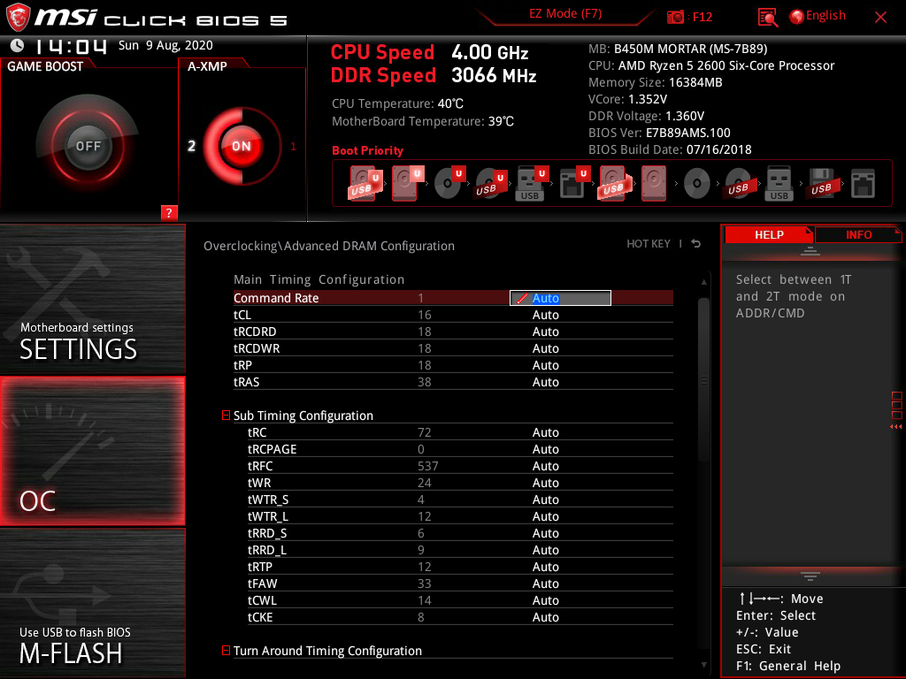

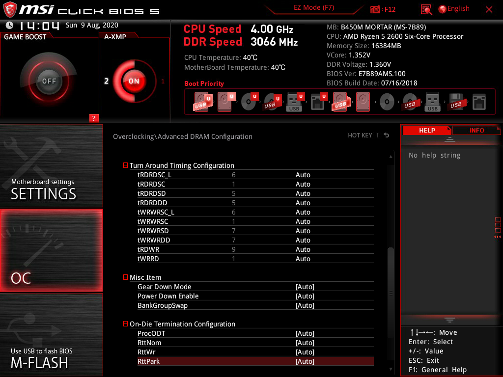

Allerdings bin ich noch etwas unschlüssig bezüglich der Reihenfolge der Timings und habe deshalb mal ein paar Screenshots von meinem UEFI gemacht. Die Reihenfolge der Main Timings stimmt überein.
Wenn ich dann mit den Sub Timings weitermachen möchte geht es im UEFI bei TRC, tRCPAGE, tRFC, tWR etc. weiter.
Aber laut dram calculator müsste es TRC, tRRDS, tRRDL, tFAW.. sein.
Zudem gibt es manche Werte aus dem UEFI im DRAM Calulator gar nicht.
Sollte ich zuerst versuchen nur die Main Timings zu ändern und den Takt vom Ram langsam auf 3066, 3133 und dann 3200 zu erhöhen ?
Und passt die Auto Einstellung von 1,154V bei CPU NB/Soc Voltage ? laut dram calculator sollte es maximal bei 1.0250 sein
Und falls ich doch die Sub Timings anpasse: Kann ich dann die Werte im UEFI, die es im DRAM Calculator nicht gibt einfach auf Auto lassen ?

Command Rate -> GearDownMode. Falls nicht möglich auf Auto, dann aber unten GearDownMode auf Enabled
tCL 14 o. 16
tRCDRD 16
tRCDWR 16
tRP 17
tRAS 32
tRC 48
tRRDS 6
tRRDL 8
tFAW 24
tWTRS 4
tWTRL 12
tWR 12
tRDRDSCL 3
tWRWRSCL 3
tRFC 420
tCWL 14
tRTP 10
tRDWR 8
tWRRD 2
tWRWRSC 1
tWRWRSD 7
tWRWRDD 7
tRDRDSC 1
tRDRDSD 5
tRDRDDD 5
tCKE 1
tRCpage kann auf Auto bleiben.
Nimm am besten erstmal das CPU OC raus, damit du eine Fehlerquelle eliminieren kannst.

Also ich habe exakt diese Werte in mein Bios eingetragen, aber leider hat sich der PC danach nicht mehr hochgefahren und ich musste ein Bios CMOS Reset durchführen und jetzt funktioniert wieder alles normal.
Kann man davon ausgehen dass mein Ram diese Übertaktung nicht verträgt oder habe ich etwas falsch gemacht ?
Ich hatte DRAM Voltage auf 1.364 Volt und CPU NB/SoC Voltage auf "Auto" und es wurde so 1.154 Volt übernommen, wie es in meinem vorherigen Screenshot zu sehen war. Die DRAM Frequenz hatte ich bei 3000 Mhz belassen und die CPU Übertaktung ausgeschaltet.
Zudem wurden im DRAM Calculator eigentlich leicht veränderte Werte ausgegeben und Max Wert bei DRAM Voltage bei 1.360 Volt und bei SOC Voltage 1.0250. Könnte es daran gelegen haben und macht es Sinn es nochmal zu versuchen oder kann man dabei etwas kaputt machen ?
Wenn du 1,36v Vdimm einstellst bei CL14, wird das auch nix. Da werden schon ~1,4v nötig sein. SOC solltest du auch nicht auf Auto lassen. ;)
