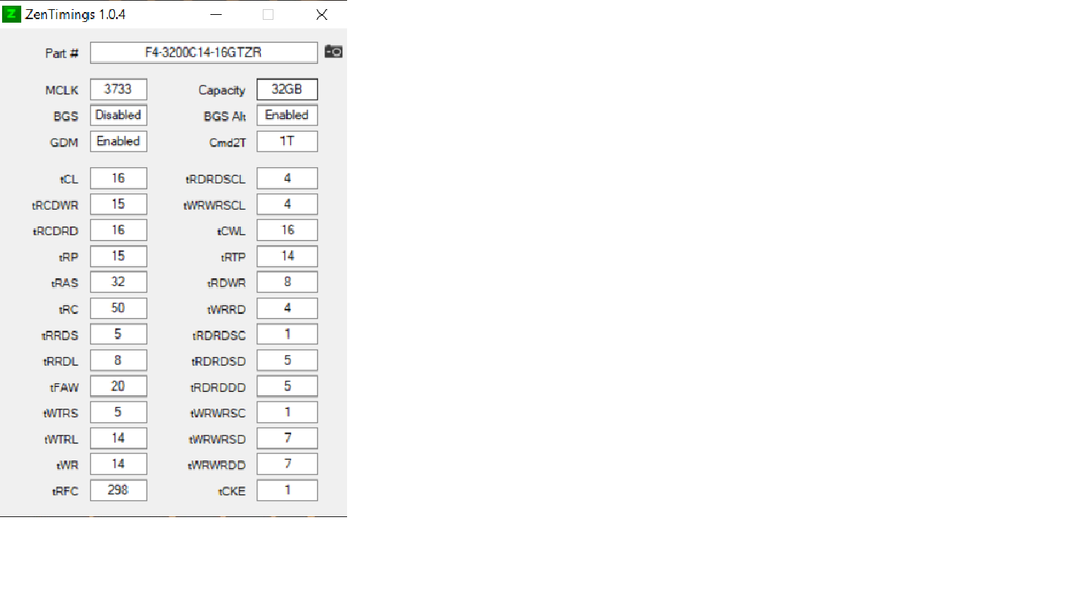

Erstmal bitte deine Settings posten -> Zen Timings -> Screenshot.

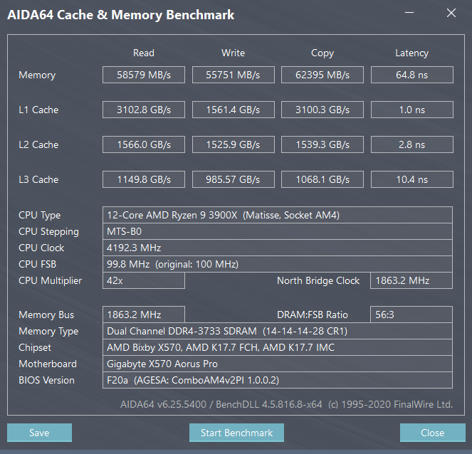

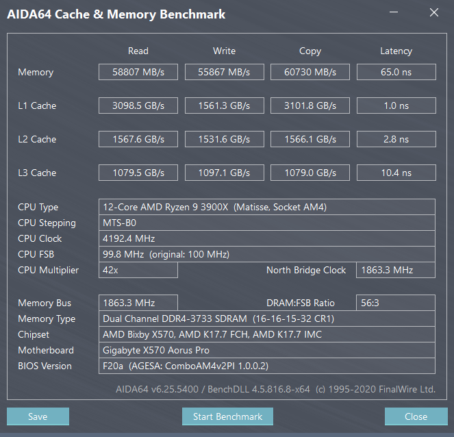

Hier sind meine Timings die ich aktuell eingestellt habe bei 1.4v
Diese sind absolut identisch mit den anderen settings die ich hatte ausser das ich die haupt Timings geändert hatte
cl 14-14-14-14-28 lief aber nur mit 1.55V was mir zu viel ist
cl 14-15-16-15-32 lief bei erst bei 1.46v
cl 16-15-16-15-32 weie oben beschrieben bei 1.4v
Alle Tests wurden mit Karhu Memtest mindestens 4 Stunden getestet ohne Fehler

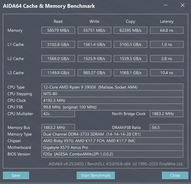

Nein es sind 2 Riegel je 16gb
Der dritte Benchmark ist das aktuell eingestellte wo auch die Timings gemacht worden
Diese sind exakt aus ryzen master
Nur der erste wert CL 14 wollte nicht bei 1.4v
Ist das fast preset für 3733 MHz
Dann schau mal eine Seite zurück, recht weit oben, da steht ein Setting für 3800 (Lasche Timings) das kannst du ja mal mit 3733 testen.
Wenn es klappt kannst du auch 3800/1900 testen, das ist allerdings davon abhängig ob die CPU einen if von 1900 schafft.
Ansonsten kannst du auch bei deinem Setting bleiben, wenn es stabil ist und du mit der Leistung zufrieden, sollte das doch reichen.
In dem ersten Screen steht F4-3200C14D-16GTZ, das wäre ja eine Kennung von 16Gb Kit....
Ist bestimmt Auslesefehler.

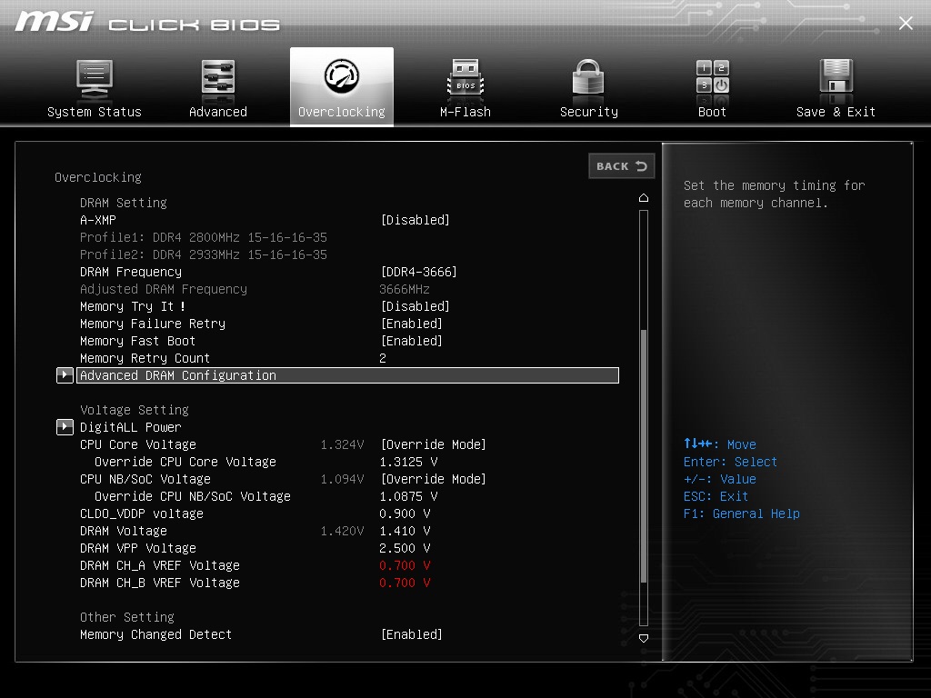

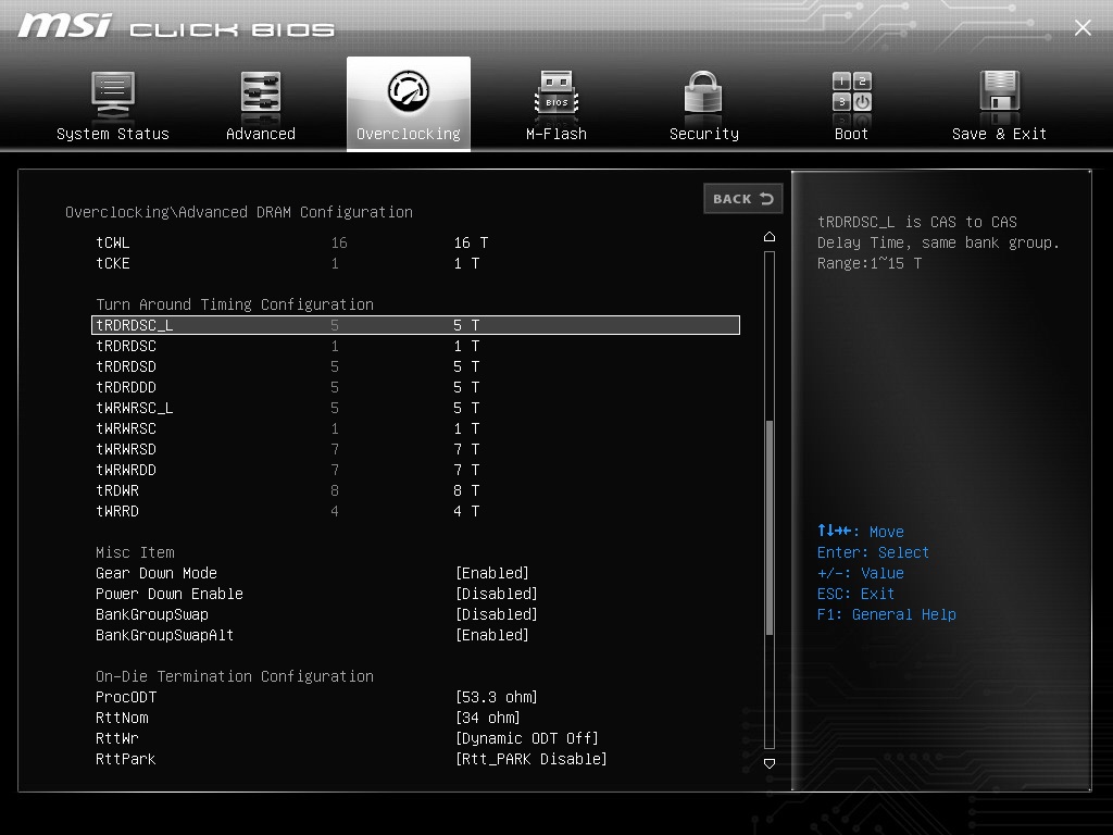

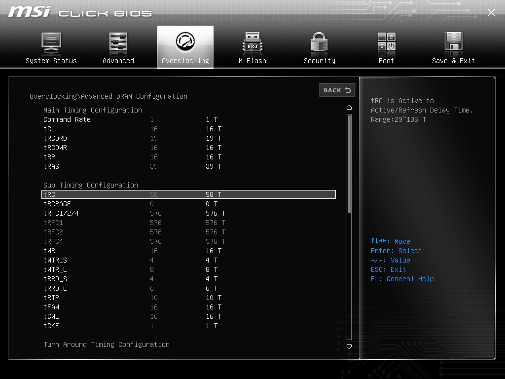

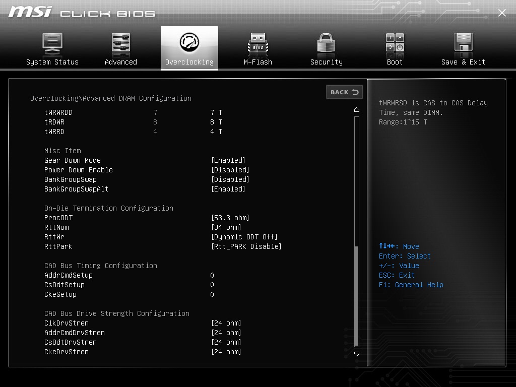

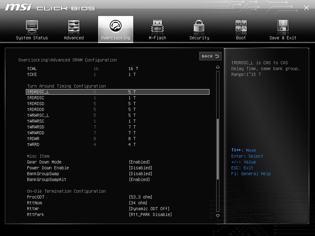

Guten Tag, 5-6 Stunden nach dem vorherigen Beitrag https://www.computerbase.de/forum/threads/amd-ryzen-ram-oc-community.1829356/page-1135#post-24466836, 7 Kaltstarts 2 von Dies brachte die Bitterkeit der Niederlage von Zen + mit sich und machte die Freude, den zweistufigen E-Die Crucial Ballistix 2x16GB DDR4 PC4-24000 BL2K16G30C15U4W bei 3666 zu verblassen, stabil. Wir haben ein stabiles Ergebnis bei nicht komprimierten Timings.
Meine Einstellungen

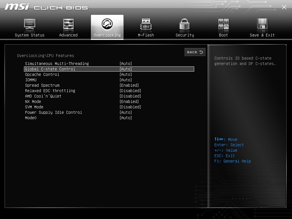

MSI_SnapShot_3666.jpgMSI_SnapShot_3666_01.jpgMSI_SnapShot_3666_02.jpgMSI_SnapShot_3666_03.jpgMSI_SnapShot_3666_04.jpg
Windows lädt bis zu 3800. Können Sie Timing-Änderungen vorschlagen, um 3733/3800 Frequenzen zu erreichen?

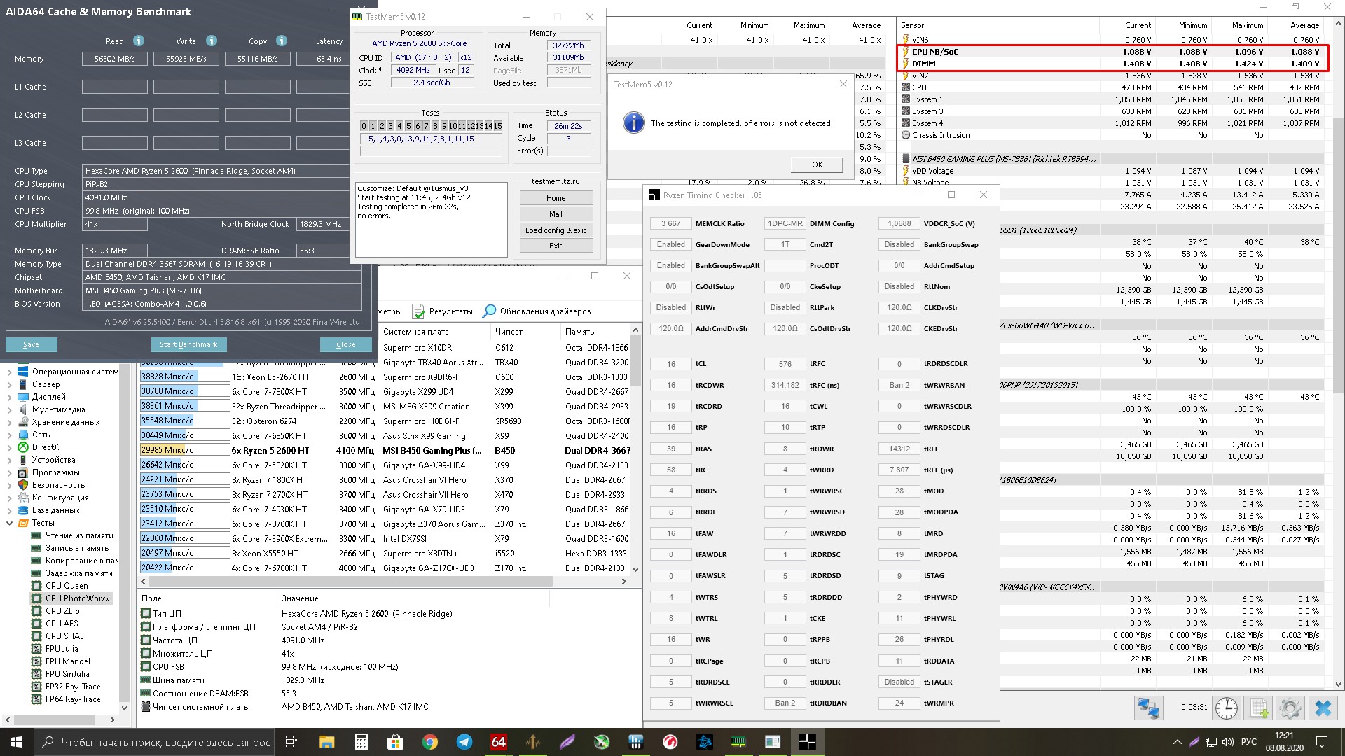

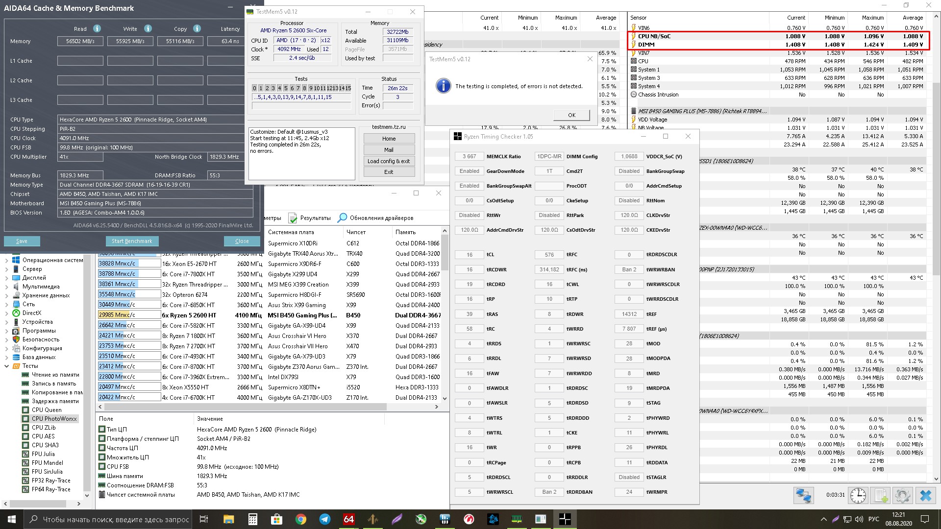

Hallo, ich habe mit meinem
Kit Crucial Ballistix rot DIMM Kit 16GB, DDR4-3600, CL16-18-18-38
die "sehr scharfen Timings" mit 3800 mhz einstellen können (aus dem Wegweiser für Micron E-Dies).
CPU ist Ryzen 3600 und Mainboard MSI b450 gaming plus max.
NB/SOC liegt im Stresstest bei 1.064 V und Dram bei 1.392v.
Welche Timings würden sich noch lohnen einzustellen, um mehr Leistung zu bekommen? Die Voltzahl möchte ich nur noch geringfügig anheben.
Die straffen sind schon sehr gut.
Kannst höchstens einzeln die Timings versuchen zu straffen.

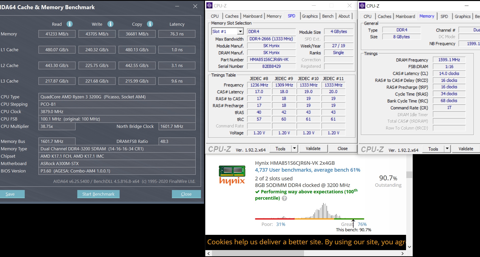

Moin :)
Hier mal was eher unspektakuläres, zumindest auf den ersten Blick.
Für nen Deskmini A300 der nur zum surfen genutzt wird habe ich bei ebay 2x4GB Hynix SoDimm mit 2666 CL20-19-19-43 für sage und schreibe 12€ gekauft.
Frei nach dem Motto: Zum surfen reichts :D
Eben hab ich mal geschaut, was denn mit wenig Aufwand so zu machen ist... der A300 erlaubt nur 1,2V oder 1,35V beim Ram. Mehr Freiraum hat man nicht.
Subtimings habe ich bisher kaum angefasst.... aber das quick and dirty Ergebnis ist ganz nett, wenn man bedenkt, was das eigentlich für ein Kit ist...
Ps.: Mit DOCP liegt die Latenz bei 109ns... :D
