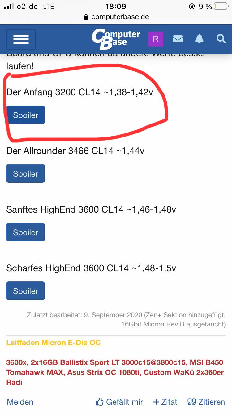

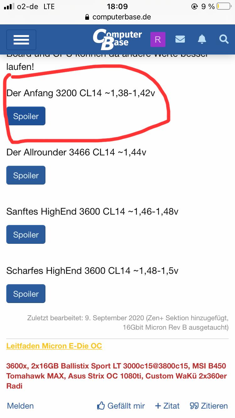

Meinst du den hier? Oder die Vorschläge danach für 3600Mhz? Macht es einen Unterschied, weil meiner CL16 ist statt wie hier CL14?
Das sind Timing Presets, die deine Riegel in der Regel packen sollten.
Du solltest aber die oberen Presets nehmen, da du einen Zen 2 Prozessor hast. ;)

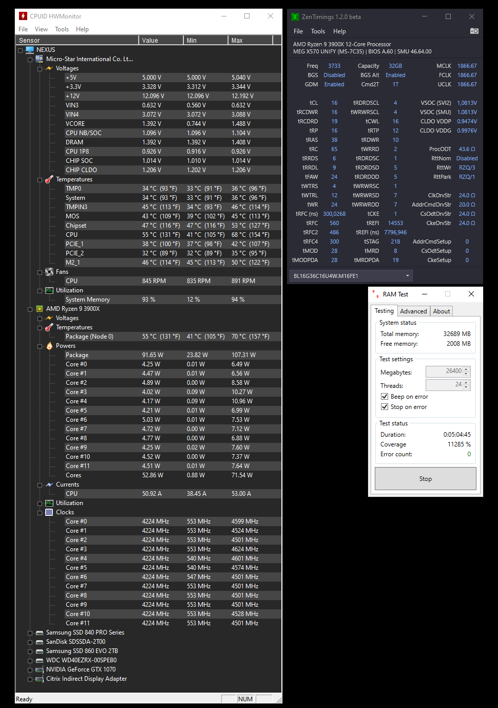

Du hattest Recht, et lüpt!
Probiere ich nun einfach 3800/1900 und schaue was passiert? So wenig wie möglich ändern, bzw. in kleinen Schritten richtig?
