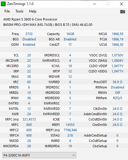

@ZeroCoolRiddler
Meine Ballistix Sport LT laufen jetzt auf deinen 3733 scharfen Timings mit nur 1,368 V (1,345 im Bios eingestellt) - was mach ich denn jetzt? 😅
IF 1900 macht meine CPU nicht mit, dachte eigentlich bis 1,4 VDIMM kann ich noch gehen, was würdest du da an Timings noch anpassen bzw. wie gehe ich dabei vor? Es wurde ja ein paar mal gesagt immer 2 Werte verändern und testen - aber bei jedem Paar dann erst mal 6 Stunden Karhu laufen lassen, da ist man ja Wochen beschäftigt...
Oder einfach so lassen und glücklich sein weil der Performancegewinn nicht mehr im Verhältnis zur dann benötigten Spannung liegt? Die extrem scharfen Timings hatte ich mal kurz probiert, da gab es dann aber selbst mit 1,41 V direkt nen crash im Stabilitätstest (allerdings noch mit höheren soc und vddp-Spannungen durch AUTO, benchmark lief aber erst mal durch:freak:).
Mein Speicher wird halt leider grundsätzlich relativ warm. Macht zwar offensichtlich nichts an der Stabilität, ich hab nur Angst dass die Lebensdauer doch ein Stück weit leidet...
SOC jetzt bei etwa 1,06. VDDP auf 0,9 - VDDG als Wert ist auf meinem Asrock x570 steel legend einfach nicht vorhanden - ich vermute der prem_vddcr_soc Wert entspricht dem (hatte das nicht irgendwer hier mal geschrieben?), dieser ist im Moment auf 1,05 (AUTO).
Komischerweise haben meine Riegel mit 3733 laschen (und sogar deinen 3600 basic) Timings nicht weniger Spannung Spannung zugelassen als jetzt mit scharfen Timings, insofern gabs die scharfen Timings für mich for free bzw. ich hab das Gefühl der braucht mindestens die 1,368 V für die Frequenz.
Ich würde das so lassen, oder wenn du Bock hast die extrem scharfen Timings probieren, da aber tRCDRD auf dem Wert lassen, den du jetzt hast.
Reaktionen: Sebliner

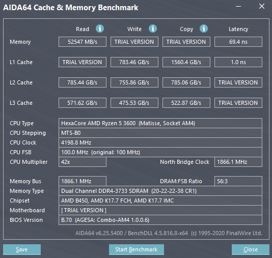

Hab jetzt nochmal ein bisschen mit den Timings gespielt und die extrem scharfen versucht - mit dem tRCDRD auf 19 läuft das dann auch, allerdings erst ab rund 1,4 V (im Kurztest) stabil, außerdem zeigt der AIDA-Bench eigentlich überhaupt keine Verbesserung mehr. Nur Memory-Copy ging nochmal ein paar 100 MB nach oben, dafür sind aber andere Werte wiederum teils schlechter geworden, vor allem die L3 Cache-Werte. Ich vermute weil die extrem scharfen Timings eigentlich für 3800 gemacht sind und einige Werte daher sogar höher ausfallen als bei den scharfen 3733er Timings?
Das sind meine aktuellen Werte:
Würde durch die eigentlich nicht vorhandene Verbesserung dann auch eher bei diesen Timings bleiben anstatt die Spannung ohne Zugewinn so hochzudrücken. Oder gibt es noch nen magic move mit dem ich nochmal spürbar (und damit meine ich reproduzierbar messbar...) Perfmormance gewinne?

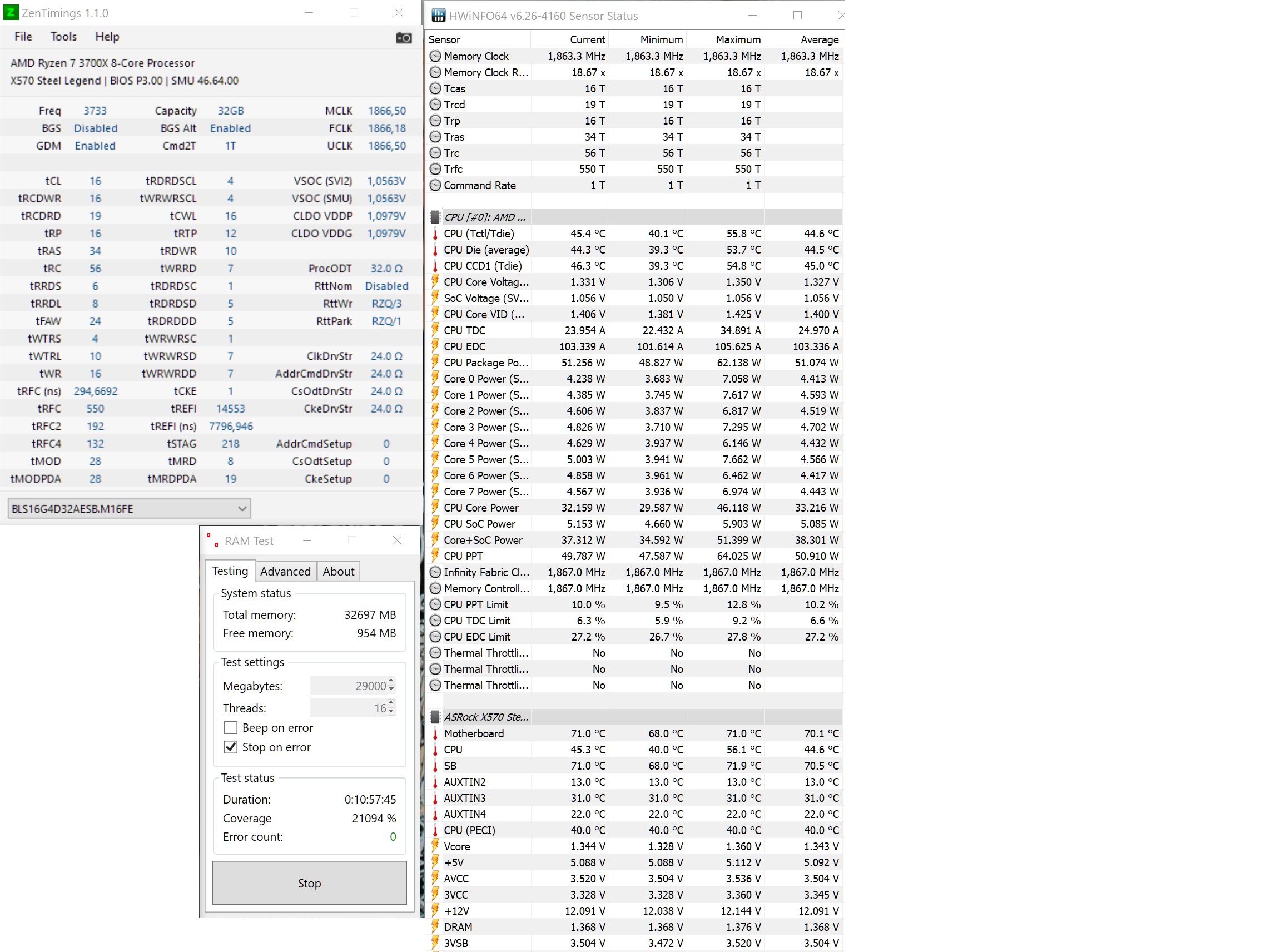

Und eben der Screen um die Stabilität zu bestätigen:
Wenn es um Spiele geht, tRRDS/tRRDL/tFAW auf 4/7/16 probieren, dürften noch ein paar Prozent rausholen bei max +0,01v mehr Vdimm zum Screen oben.

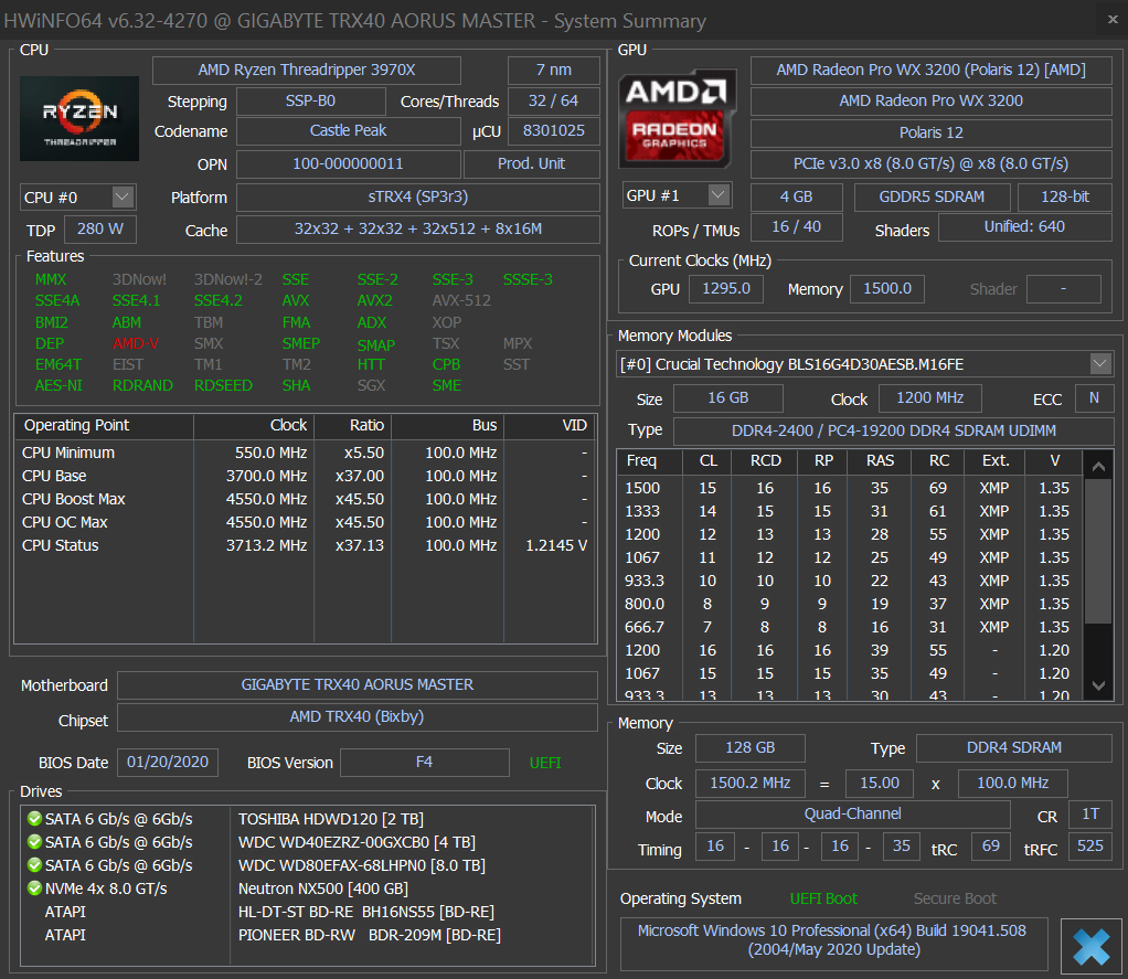

Schönen guten Tag an die RAM Experten hier.
Derzeit läuft mein System mittels XMP auf folgenden Settings:
und ich wollte fragen ob hier noch mehr möglich ist ohne dass es zu Fehlern/ Instabilitäten kommt.
Ich habe den Guide und eure Erfahrungen hier im Thread gelesen, allerdings beziehen sich die meisten angaben alle auf die AM4 Chipsätze und ich weiß nicht inwiefern dies für sTRX4 übertragbar ist. Zudem bin ich, was das händische optimieren des RAMs betrifft, ein absoluter Anfänger und habe, aus angst etwas zu beschädigen, mich hier noch nicht herangetraut.
Auch handelt es sich um 8 Dual Rank Module was so ziemlich den Worst Case für den Speicherkontroller bedeuten sollte :D
Verbaut sind 8x16 GB die Ballisitix Sport LT, welche hier in der Community weit verbreitet sind. Restliches System in der Signatur und natürlich auf Nachfrage.
Wichtig wäre mit eigentlich nur, dass der RAM weiterhin 100% stabil läuft. Es ist lediglich Neugier und der Wunsch alles aus dem RAM herauszuholen, wenn dieser zu mehr in der Lage ist als jetzt. Der Rechner ist oft stundenlang am Rechnen und Rendern und fängt parallel noch etwas Gaming ab.
Wenn noch weitere Informationen gewünscht sind liefere ich sie selbstverständlich nach, soll es ein eigener Thread sein mache ich selbstverständlich einen.
Viele grüße und ein schönes Wochenende!
PS828 / Philipp
