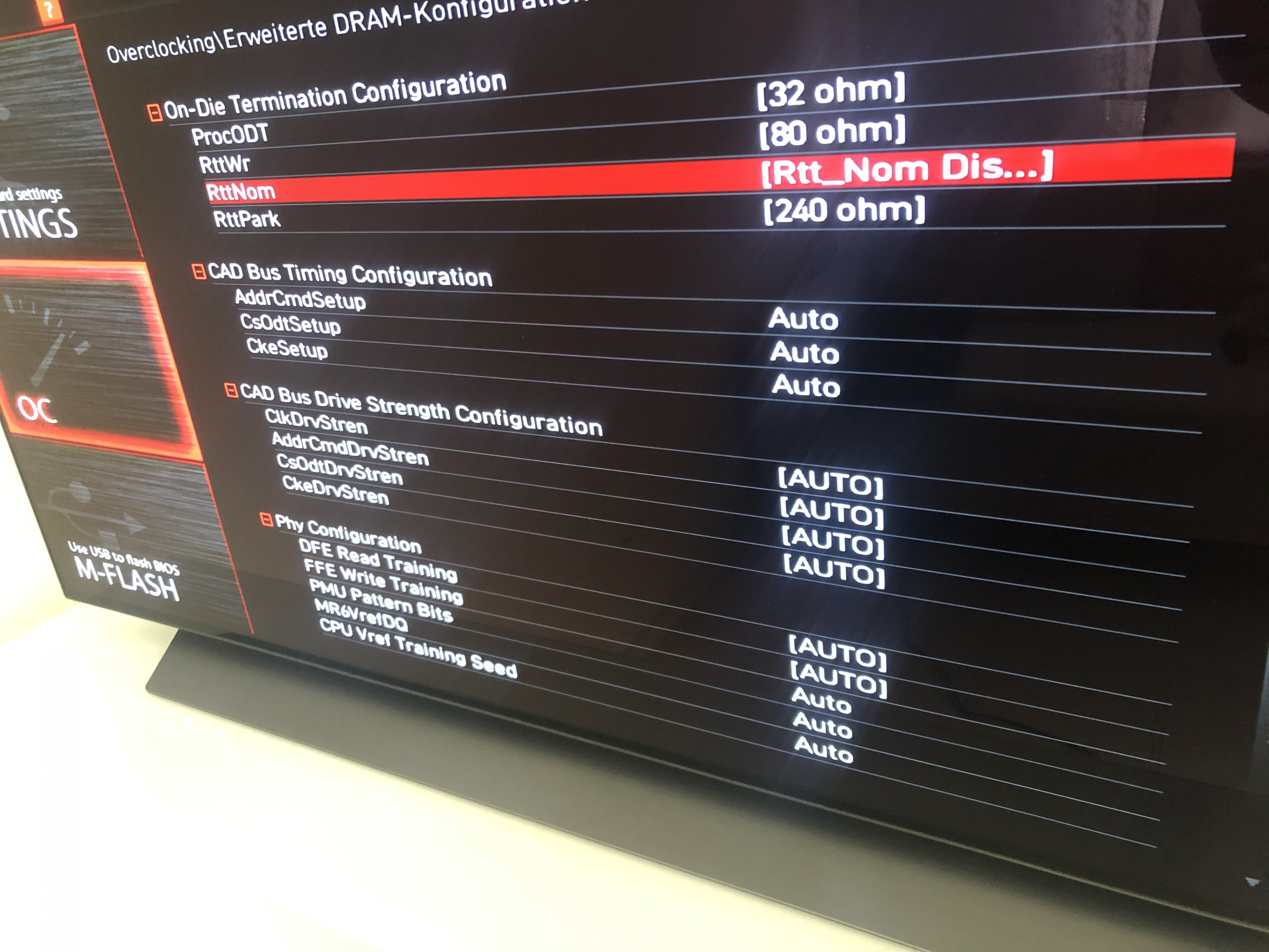

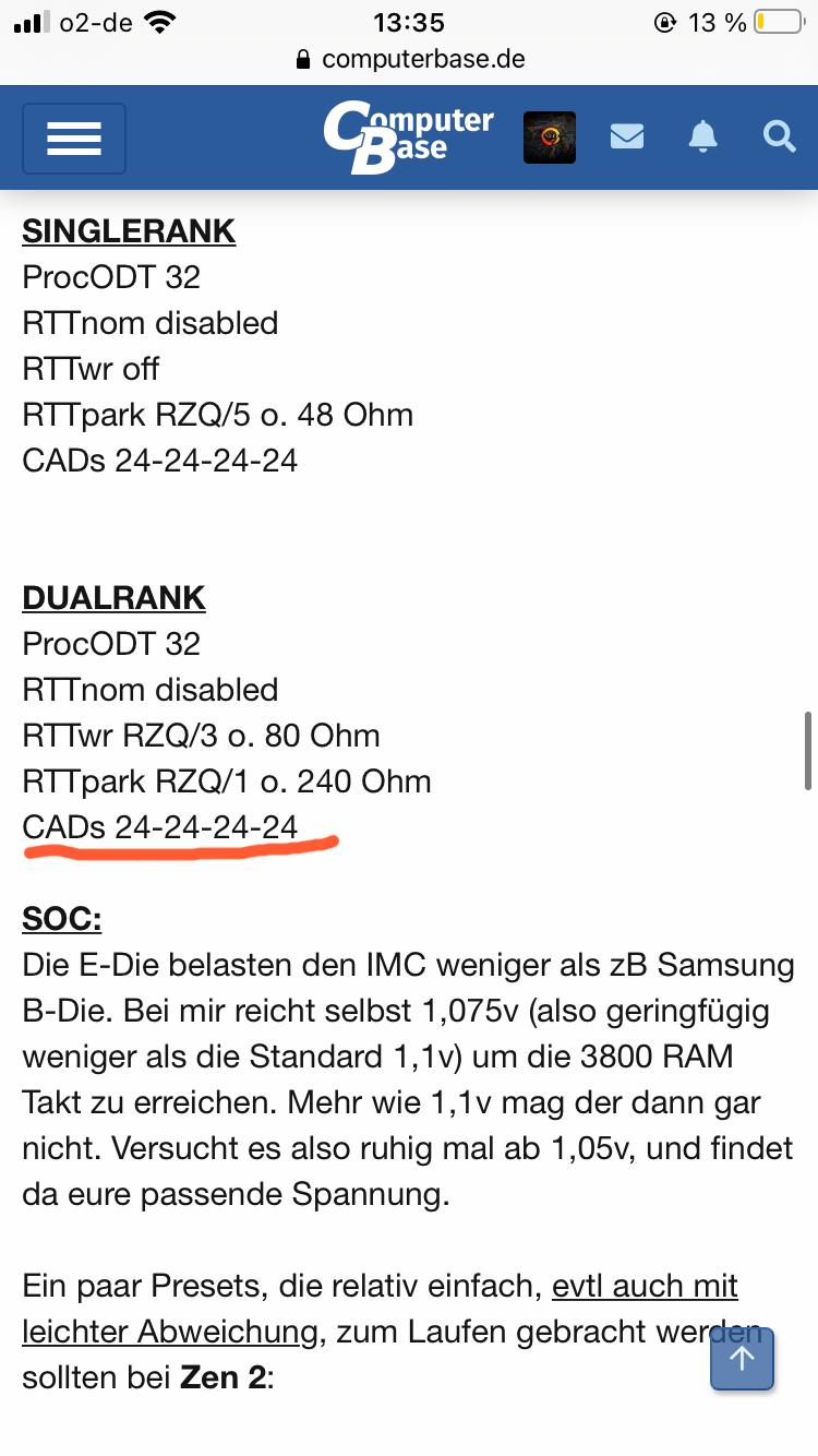

Ich finde allerdings den Wert CADS 24-24-24-24 nicht.
Unterhalb der Timings. Dort findest du auch ProcODT und die 3 RTT Werte.

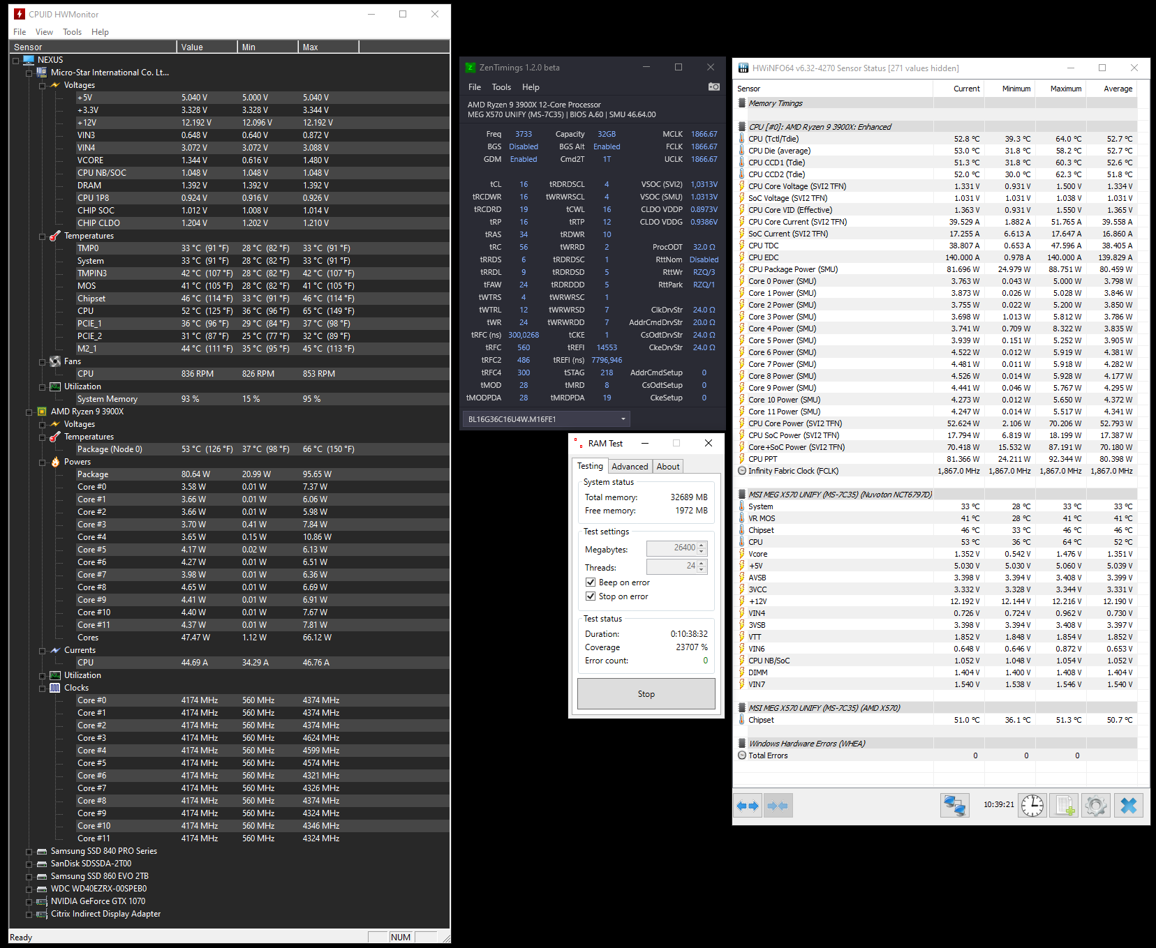

Nachdem die scharfen 3800er Timings super laufen, habe ich mich nochmal an die RAM Spannungen gemacht.
Das MSI Board hat die dumme Angewohnheit, immer 0,02 V mehr Spannung einzustellen, als ich im BIOS eingebe.
Daher hatte ich alles auf 1,38 V, angezeigt wurden HWMonitor dann 1,40 V.
Nun bin ich beim Bios bei 1.36 V, HWMonitor gibt 1,376 V aus. Jedoch nur, sobald ich RAM TEST starte.
Im Idle oder beim Spielen bleibt der Speicher bei den eingestellten 1,36 V.
Gibt es irgendwas im Bios, was das beeinflusst? :confused_alt:

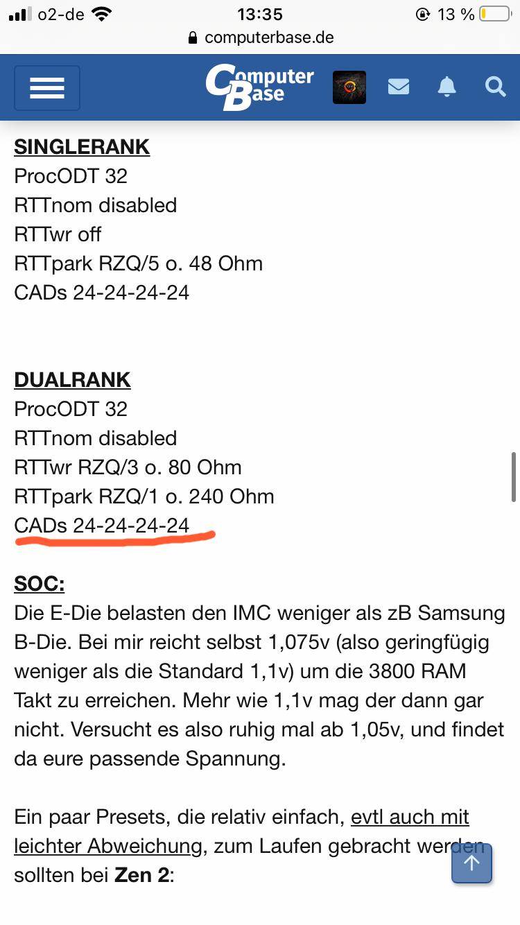

Die Empfehlung für DUALRANK lautet:
ProcODT 32.
Höhere Werte können laut Guide bessere Stabilität bedeuten, bei mir ist per Standard dort 48 Ohm drin.
Sollte ich veruchen auf die Empfehlung mit 32 Ohm zu kommen oder einfach glücklich sein?
CADs 24-24-24-24
Habe mal aus einer Empfehlung hier 24-20-24-24 übernommen.
So lassen?
Danke euch!
ProcODT 32.
Bei Zen2 und DR passen meist 32 bis 37Ohm.
Hier auch, wenn 32 laufen, passt .
feris schrieb:
CADs 24-24-24-24
So lassen?
Bei DR hab ich ebenfalls die von dir eingestellten. Bei GDM Off dann andere rtt und 24/20/20/24 als Beispiel.

@cm87 : Vielen Dank für die ausführliche Antwort.
Dann lasse ich jetzt mal wieder über Nacht RAM Test mit den eingestellten 1,36V und HWMonitor ermittelten 1,376 Volt über Nacht laufen. Geht alles glatt, versuche ich mich noch an 1,35 Volt.
GDM ist on. Ich habe hier gelesen das sollte man bei MSI Boards anlassen.
Ist wohl ein üblicher Stolperstein, an dem es bei MSI Boards dann beim Übertakten des Speichers scheitert.

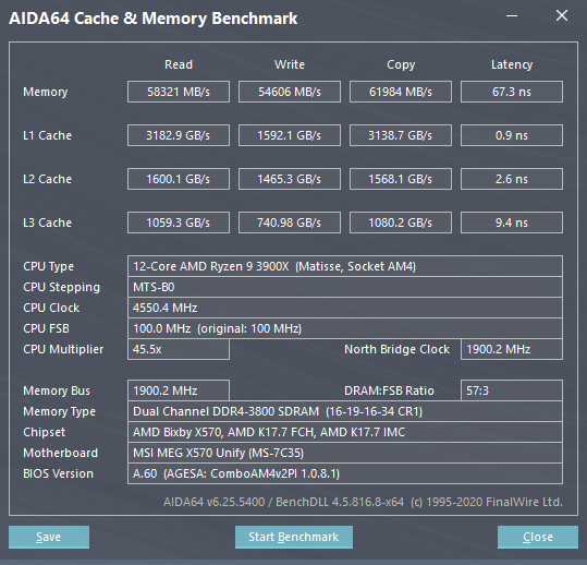

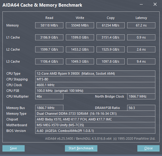

Ich würde es gerne nochmal probieren. Hier meine derzeit stabilen Timings, Widerstände etc.
An welchen Schrauben muss ich drehen für einen FCLK 1900 ohne WHEA Fehler? Im Internet findet man alles von VDDG VDDP runter VSoc runter, alles hoch, VDIMM hoch etc.
Wenn es nicht klappt alles gut, aber ich möchte einfach noch nicht aufgeben. Das OC Profil habe ich auch gespeichert im BIOS, es kann also rumprobiert werden. :D
Edit: Die Unterschiede scheinen allerdings sehr gering zu sein. Siehe Aida64 Screenshots :(
Die kommen eher vom Bios als vom OC.
Der Unterschied müsste größer sein, da wird die Fehlerkorrektur schon greifen.
tRC entspannen auf 60, tRAS auf 36, tRRDS/tRRDL/tFAW probier 4/7/16.
Sollte das nicht schneller sein bei der Latenz, so 66-66,8ns, dann tWRRD mal auf 4 setzen.

@ZeroCoolRiddler Ich habs nun einfach spontan mit den Werten von oben probiert, rennt derzeit bei 7337% Karhu ohne Fehler und ohne WHEA 18,19 Ereignis. auf Holz klopf
Edit: Was wird hier als stabil angesehen 5.000% 10.000% 20.000%?
@bananenmann73 Danke ja mal gucken, aber ob mein Mainboard nen OC Reset macht oder ob ich die CMOS Reset Taste drücke löscht keine Profile bisher, und ich habe die schon verdammt oft gedrückt. :D
1. Lauf bis 10k, Neustart, 2. Lauf bis 5k, Spiele testen. Alles fehlerfrei? Dann sieht's gut aus.
