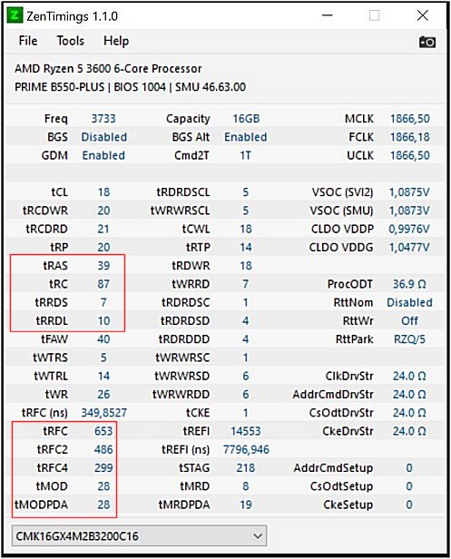

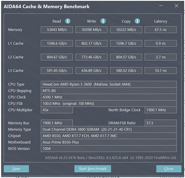

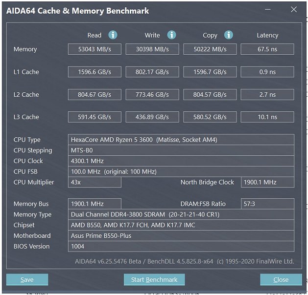

Mit dem "Budget"-Speicher = 16GB (2x 8192MB) Corsair Vengeance LPX LP schwarz DDR4-3200 DIMM CL16-18-18-36 Dual Kit, der aktuell bei einem größeren Anbieter 56,- Euro kostet, nachstehende Leistung, die ich als beeindruckend bezeichne.
Der Dank, für das Wagnis am Übertaktungsvergnügen, geht erneut in die Runde der Experten.

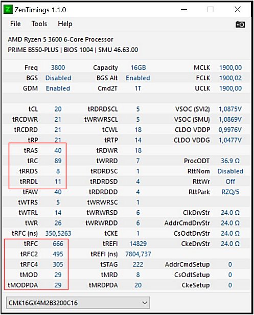

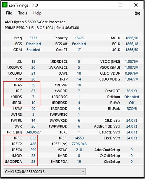

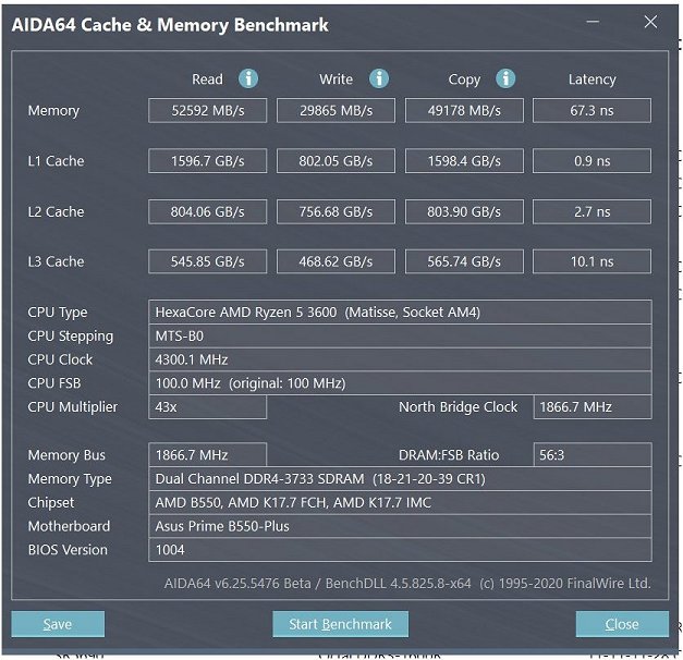

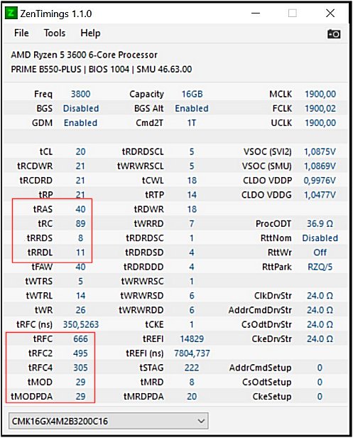

Interessant und was mir bisher nicht aufgefallen war, dass die Subtimings automatisch angepasst werden, wenn die Frequenz erhöht wird = siehe Zen-Screenshots = 3733 vs. 3800 MHz.

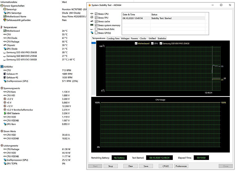

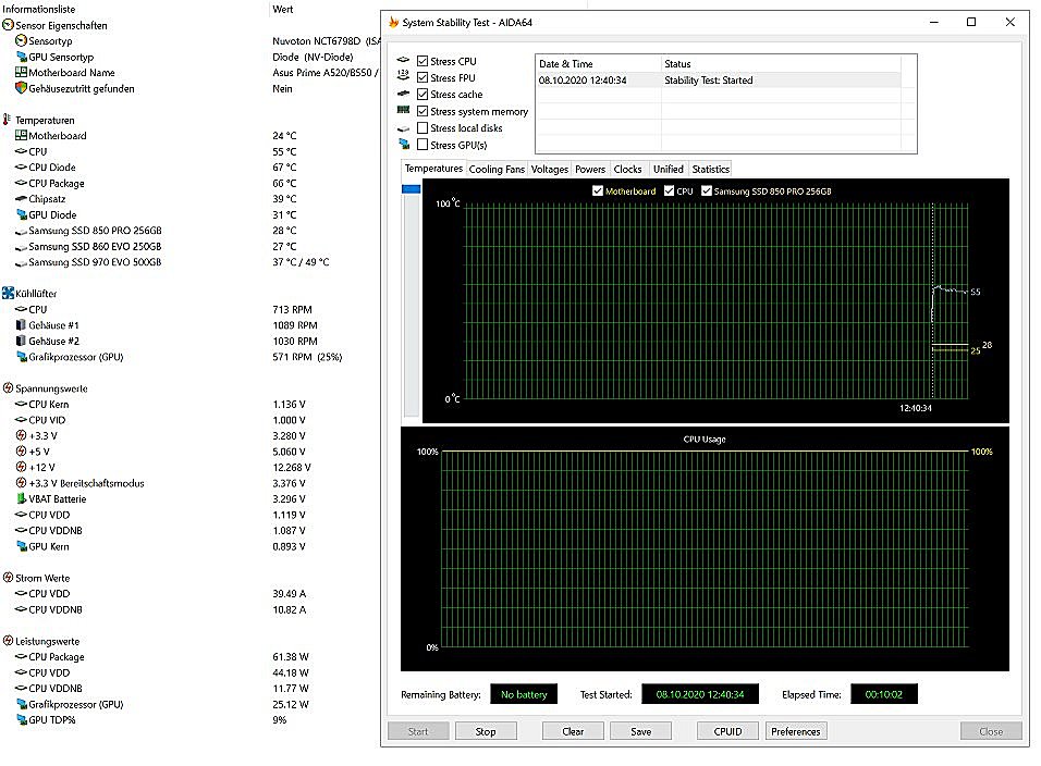

Subtimigs wurden bisher manuell nicht erfolgreich verändert, da jeder meiner Versuche mit einem clear CMOS endete. Stabilität bisher lediglich (!) 10 Minuten Aida. CPU Ryzen 5 3600 oc. 4300 MHz auf MB Asus B550.
Wer in einem fest kalkulierten Budget bleiben möchte, kann ich diesen Speicher mit "C-Dies" empfehlen.

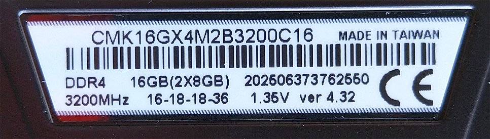

Welche ICs sind da verbaut? Welche Vers. Nummer steht auf deinem RAM Kit (Sticker auf den Modulen)?

Hab den Text um den Screen vom Speicher ergänzt.

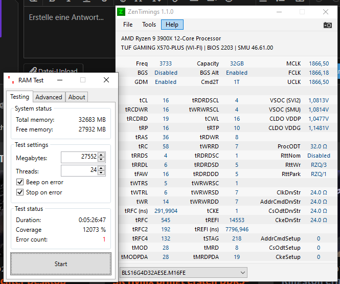

In Karhu ein Fehler nach 5 1/2 Stunden und 12000% - schlimm? Timings sind aber auch relativ scharf, was meint ihr ?

Macht es Sinn, wenn ich nachstehende automatisch gesetzte Subtimings aus den Screenshots 3733 vs. 3800 MHz anpasse = Subtimings von 3733 MHz für die 3800 MHz übernehme?
3733 MHz3800 MHz
tRAS3940
tRC8789
tRRDS78
tRRDL1011
tRFC653666
tRFC2486495
tRFC4299305
tMOD2829
tMODDPDA2829

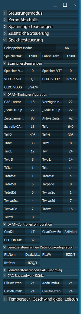

Ein Fehler ist immer doof - so spät aber normal einfacher zu beheben, sofern es nicht an den Widerständen liegt.
Hau mal tRTP auf 12; tRC auf 60; tWTRS 4 und TWTRL auf 10; tWR auf 16;
dann nochmal laufen lassen.
ah - Samsung Cdies ja?
wait - versuch das mal bei 3733:
