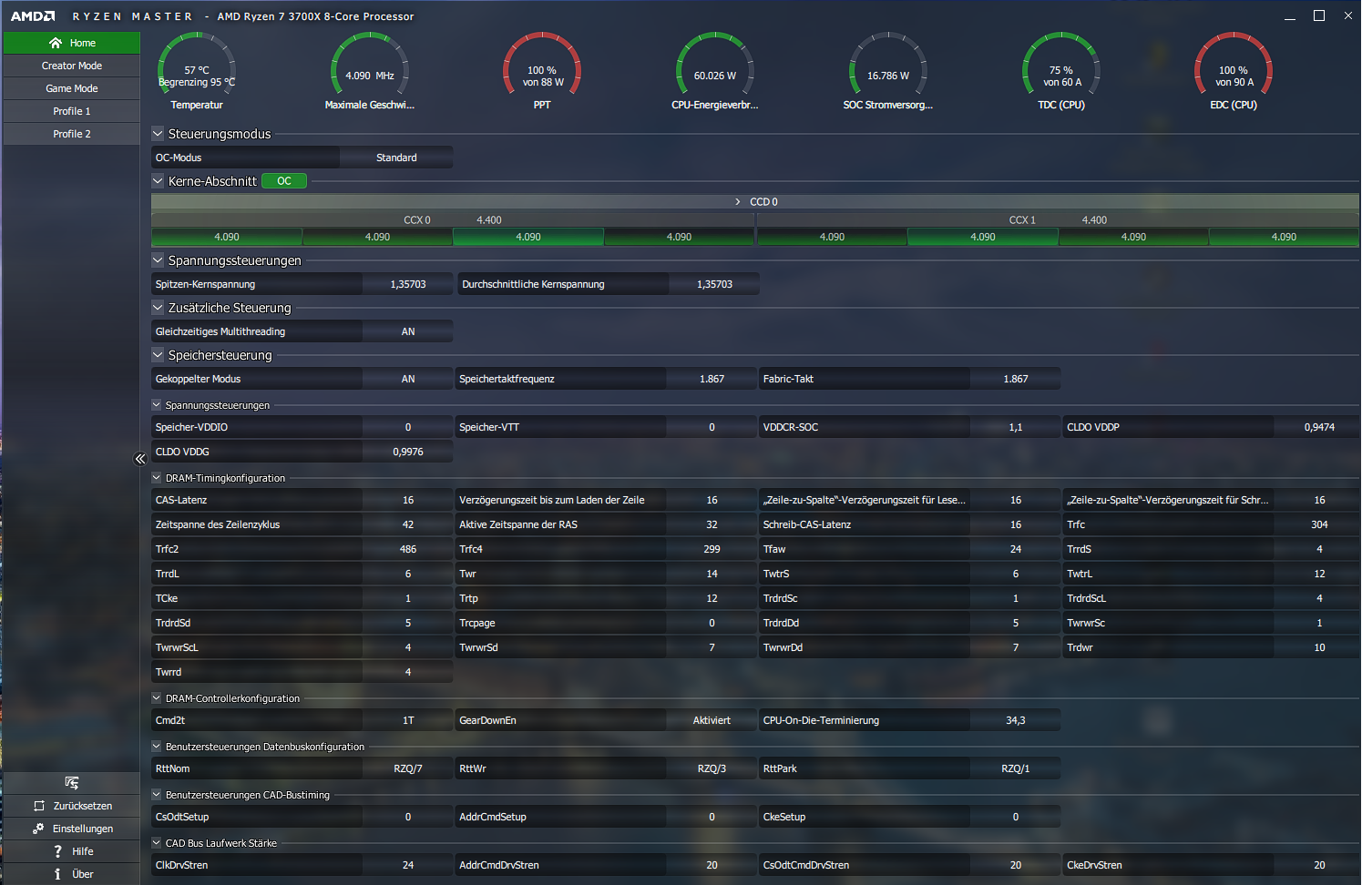

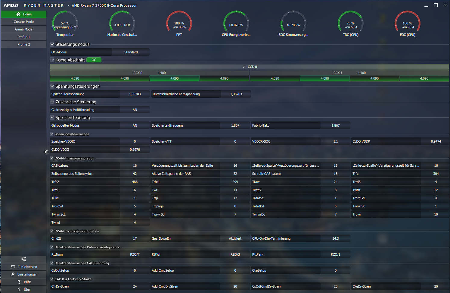

also im Moment versuche ich gerade diese hier. Waren sofern ich mich nicht vertippt habe von Zero aus Post 22798 auf Seite 1140. Dort sind sie zwar mit 3800 aber wollte mal eine Nummer kleiner Versuchen ob es geht oder nicht.
Sers,
ne CADs waren so angegeben wie ich sie eingestellt habe und im Moment laufen die Einstellungen auch beim RAM Test. Bisher stehe ich bei 5000%, das Programm werde ich mir mal runterladen danke.
Bei 5300% ist ein Fehler aufgetreten, hab deine Werte mal übernommen mit 24/20/24/24

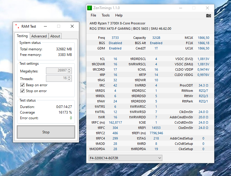

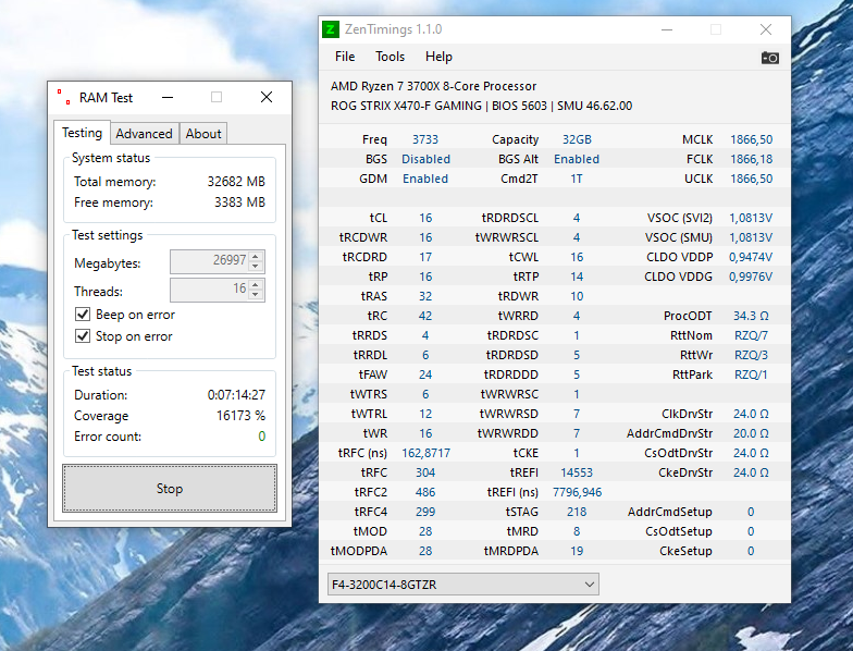

Lief mit deinen Werten schon mal die ganze Nacht durch, RAM Voltage im Bios 1,43V.
Vielen Dank

Also Ramtest lief noch mal bis 8000% durch, TestMem5 mit Anta77 lasse ich gerade mal laufen, ansonsten halt mit Games. Bisher aber zumindest keine Abstürze oder Fehler.
Mit 3800 hatte ich es auch schon versucht, gab dann aber leider bei knapp 800% einen Fehler.
