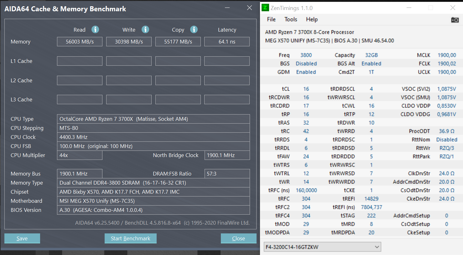

@Soulblighter super, dass es funktioniert.
Bez. 3800/1900 - wenn du schon zumindest mal bis 800% gekommen bist, dürfte wir das auch noch hin bekommen. Ist halt wieder mit viel Aufwand verbunden (Timings/Widerstände/Spannungen). Unter 1000% in Karhu liegt es zumeist an zu geringer Spannung oder falschen Timings.

@MasterAK wenn ich das hier richtig gesehen habe, dann hast du ja einen 3700x:
https://www.computerbase.de/forum/t...ty-testet-cinebench-r20.1859637/post-24361956
Der und auch dein RAM können deutlich mehr erreichen.
Bring den mal mindestens auf 3600@CL14
Sofern dein IF bzw. FCLK das mitmacht und du Lust hast kannst du auch rauf auf 3800/1900 @ CL16 oder wenn der IF bzw. FCLK das nicht schafft dann auf 3733/1867 @ CL16
EDIT:
sieht dann so aus bspw.:

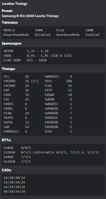

@5hred wenn es Bdies sind, versuch das hier:
Die Timings mal für 3333 oder 3466 nehmen. Je nachdem, wie gut dein IMC von deiner CPU ist.

Mit Micron Edies mal das hier versuchen:

Ich bekomme wohl heute oder morgen ein MSI B550 Board geliefert und habe aktuell Micron E-Dies auf 3733 laufen. (3800er Scharfe Timings von ZeroCoolRiddler @3733)
Ich meine hier mal gelesen zu haben, dass bei MSI im UEFI die RTT-Einstellungen anders sind als z.B. bei meinem aktuellen Asus X370.
