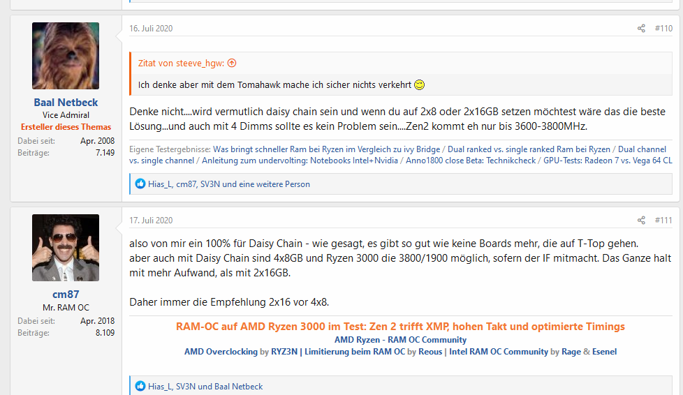

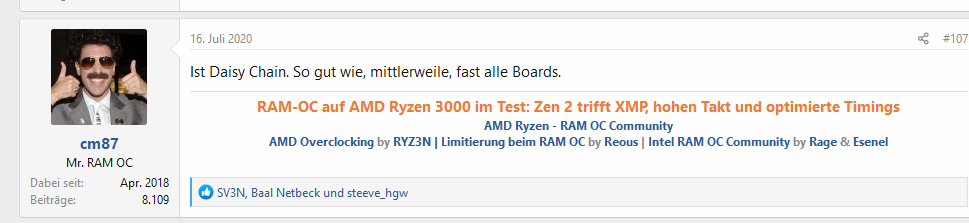

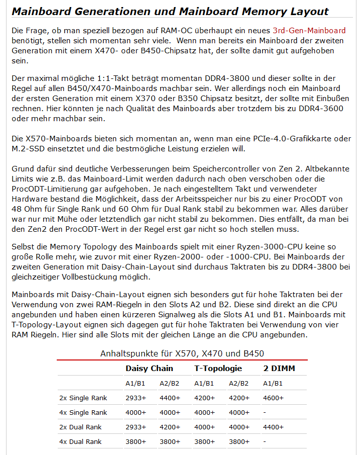

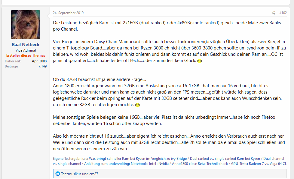

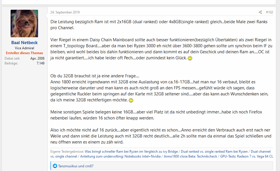

Hier mal meine gesammelte Info bzgl. 4x8 vs 2x16 und Vollbestückung und T-Topology vs. Daisy-Chain bei der Speicheranbindung auf dem Mainboard. Und dann noch die Dual-Ranked vs. Single-Ranked Thematik:
Dual ranked vs. single ranked Ram bei Ryzen
Daisy Chain 2x16 leichter zu handlen als 4x8.PNG102,2 KB · Aufrufe: 364 -
Daisy Chain haben aktuell fast alle boards.PNG41,9 KB · Aufrufe: 368 -
Daisy Chain vs. T-Topology Kompatibilität.PNG83 KB · Aufrufe: 403 -
Daisy Chain vs. T-Topology Max MHz Taktung.PNG42,4 KB · Aufrufe: 387 -

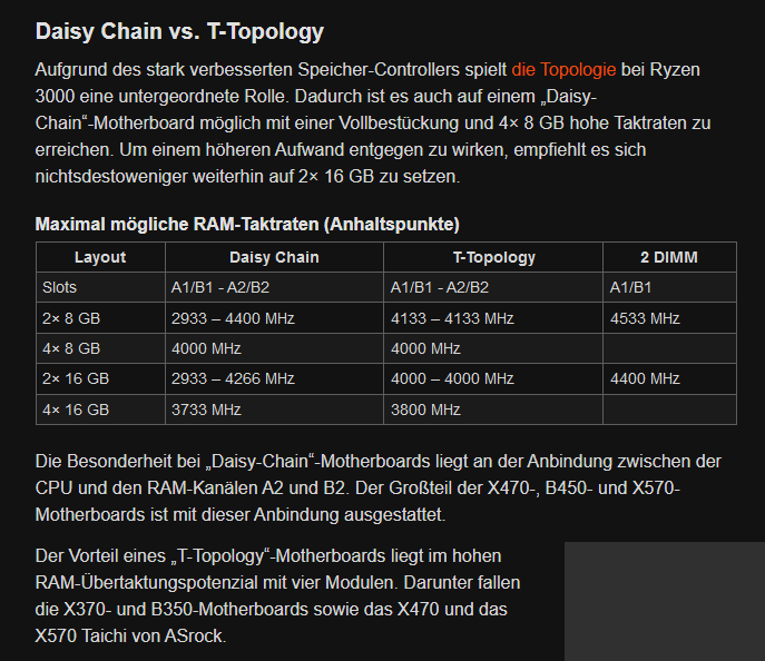

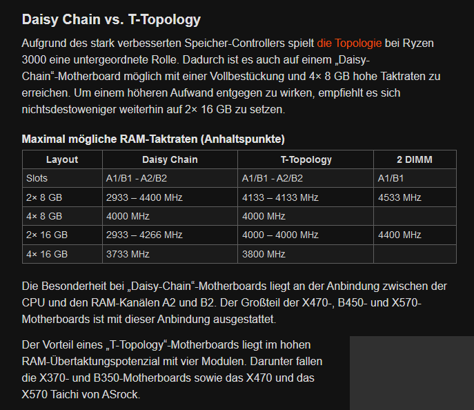

5hred schrieb:Hier mal meine gesammelte Info bzgl. 4x8 vs 2x16 und Vollbestückung und T-Topology vs. Daisy-Chain bei der Speicheranbindung auf dem Mainboard. Und dann noch die Dual-Ranked vs. Single-Ranked Thematik:
habe das noch gefunden durch deinen Post, jetzt ist es klar, habe Daisy Chain beim X570 Xtreme
https://www.computerbase.de/forum/threads/x570-mainboards.1878170/
- Jan. 2011
- 2.319
ich hab 3200C14er BDies drin und die EDie - die Edie sind einfach der P/L-Hit, in Sachen Performance gibts nur BDies... habe bisher direkt und only die 3200C14er Kits verbaut...die kommen auch ins nächste System (aktuell die FlareX 3200C14)... schauen wir mal was das gibt und was gehen wird, die 3200C14 hatte ich asynchron schon auf 4200C16 mit dem alten 3800X, die EDies auf 4400C17, stressen den IMC etwas weniger, machten daher mehr mit...

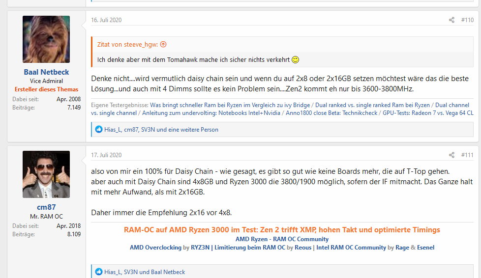

X570 ist komplett Daisy Chain, es gibt kein TTop Board, heißt 2 x 16 sind besser als 4 x 8, noch besser sind 4 x 16

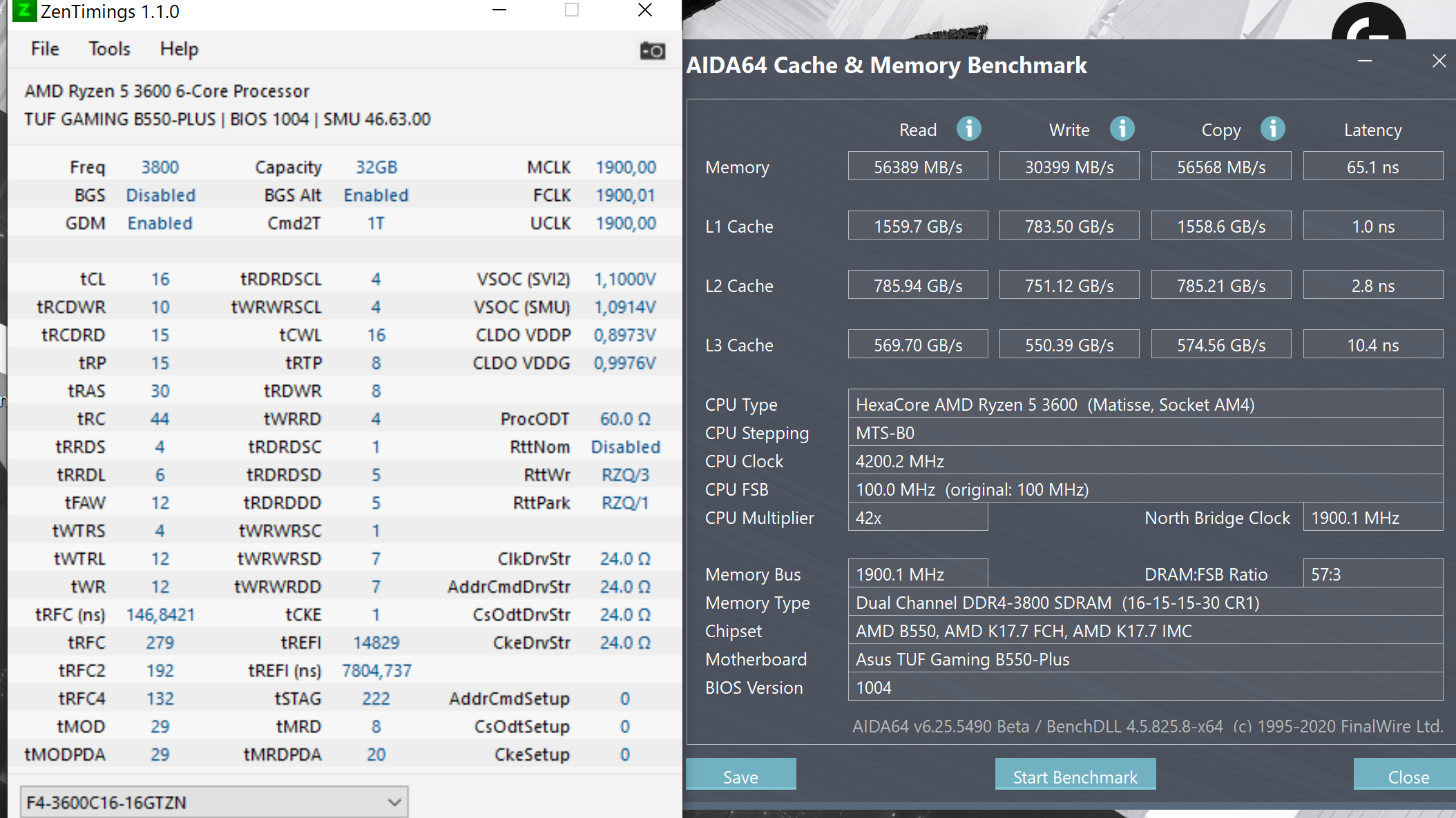

Hallo zusammen, ich stelle hier mal meine aktuelle RAM-Konfiguration ein. 2x 16GB Ballistix 3200er @3800MHz. Läuft seit mehreren Tagen stabil (HCImemtest,Testmem5@anta777, Aida64 Cache+Memory, P95 ohne Fehlermeldungen). VDimm 1,37V.
Der CPU habe ich über PBO manuelle Einstellungen etwas mehr Leistungsaufnahme durch PPT= 105W gegeben + UV 0,0625V. Der PC läuft auch im Normalbetrieb bisher störungsfrei. Was den RAM angeht wird wohl nicht viel mehr zu verbessern sein was die Timings angeht. Oder doch?

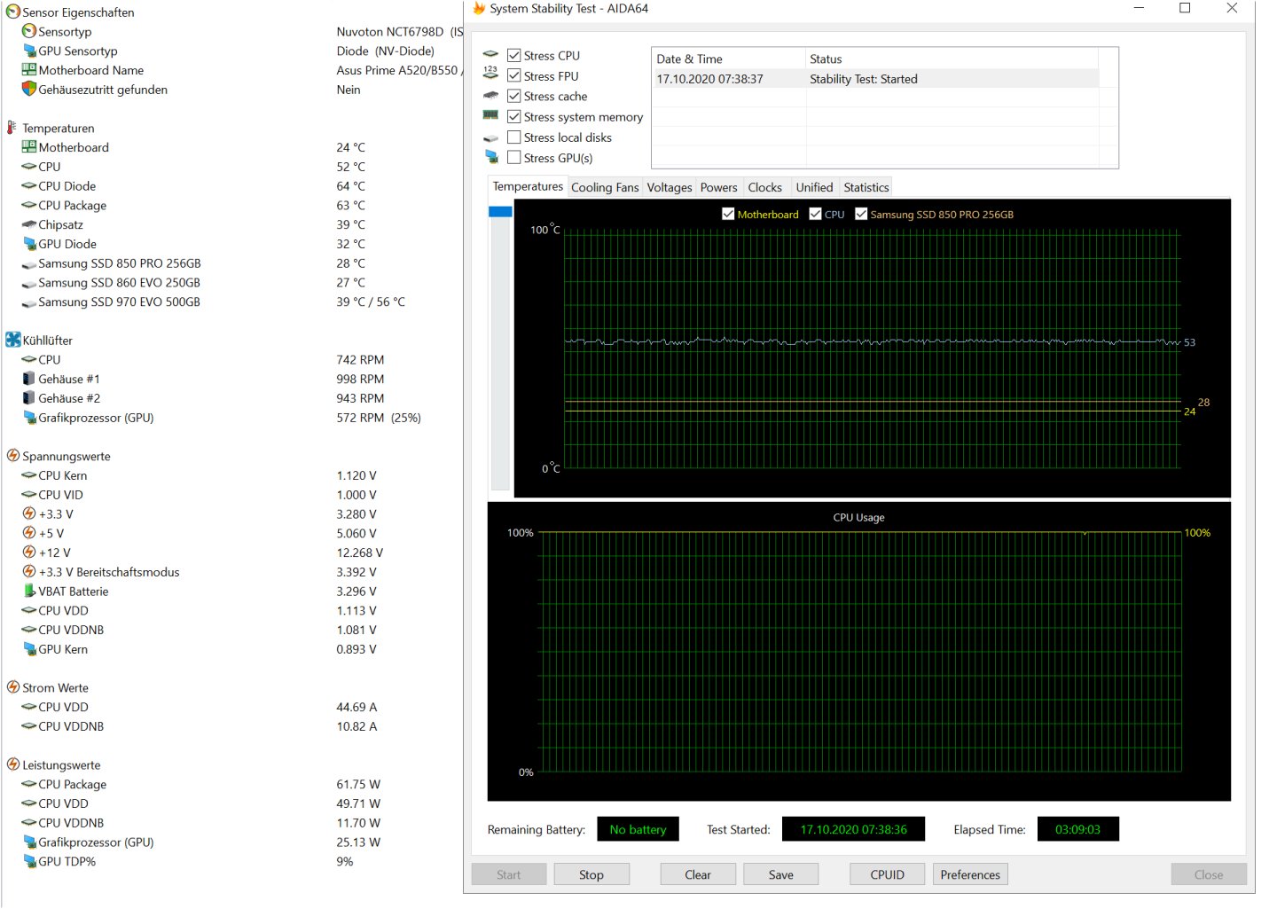

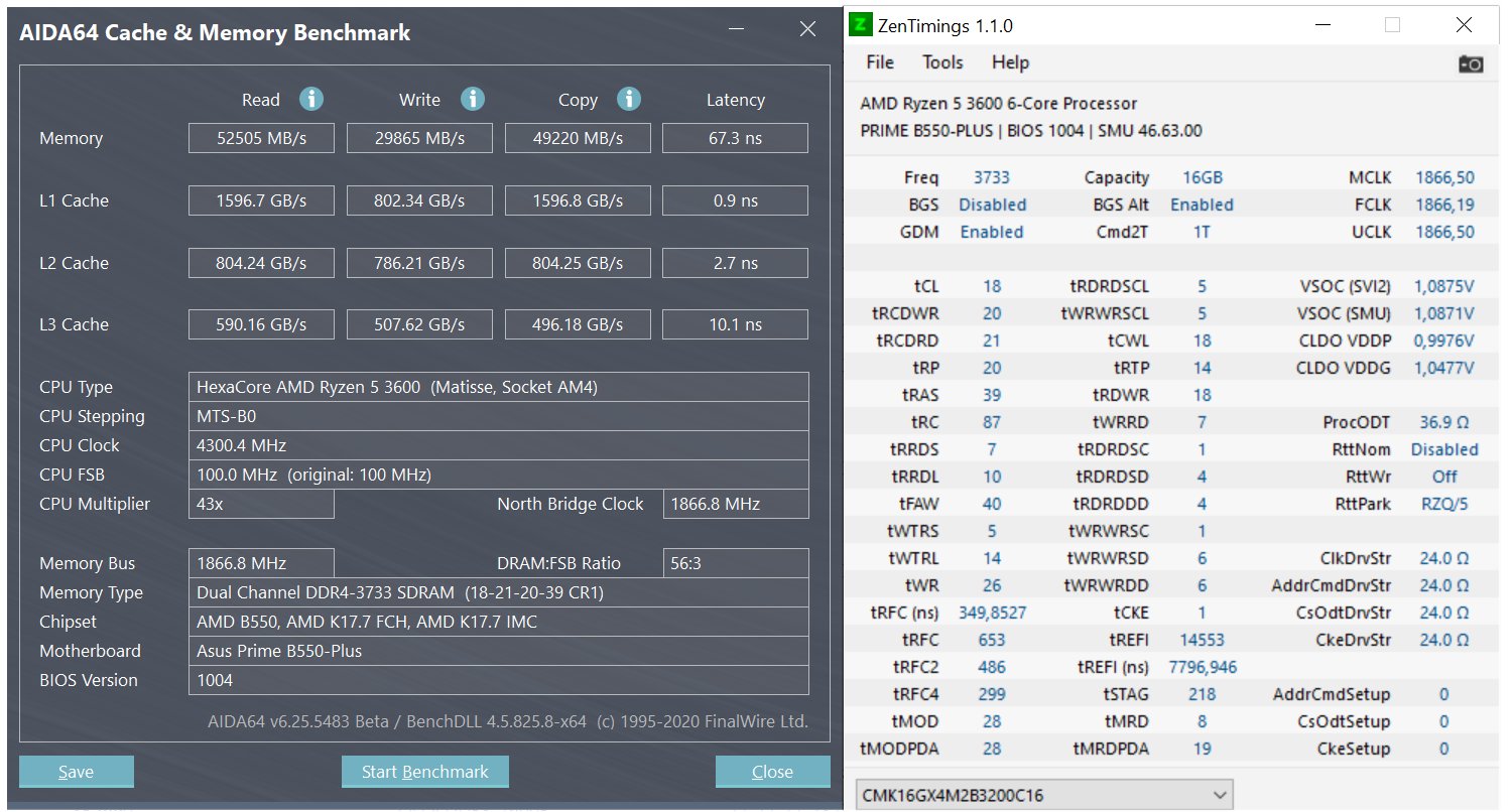

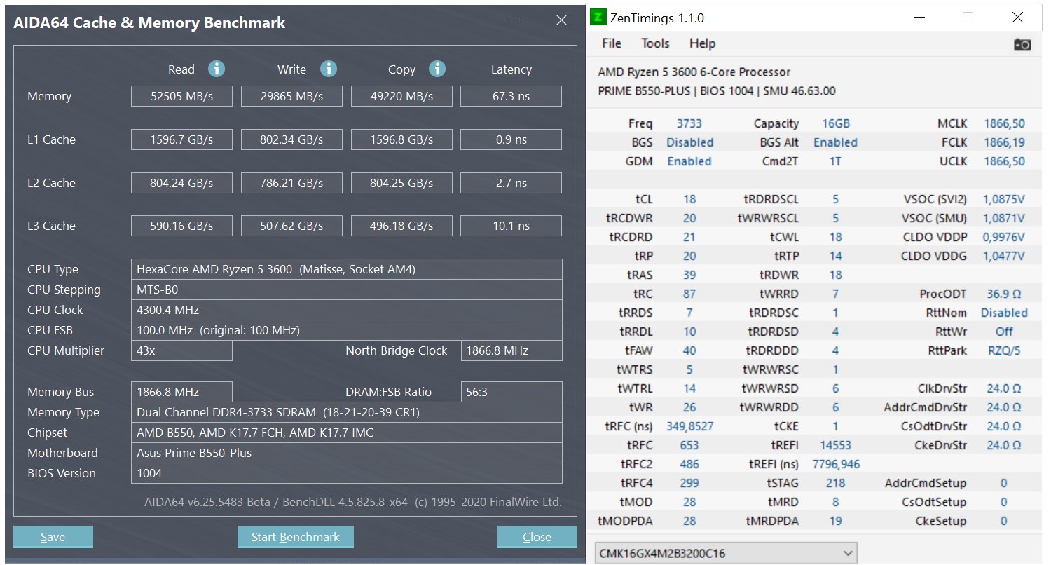

So - bin mit meinem "Budget"- Speicher Corsair Vengeance 2 x 8 GB – default 3200 MHz
(LPX CMK16GX4M2B3200C16) auf Board Asus Prime B550 Plus durch. (WIN 10 64 Pro - 2004 - 10.0.19042.572)

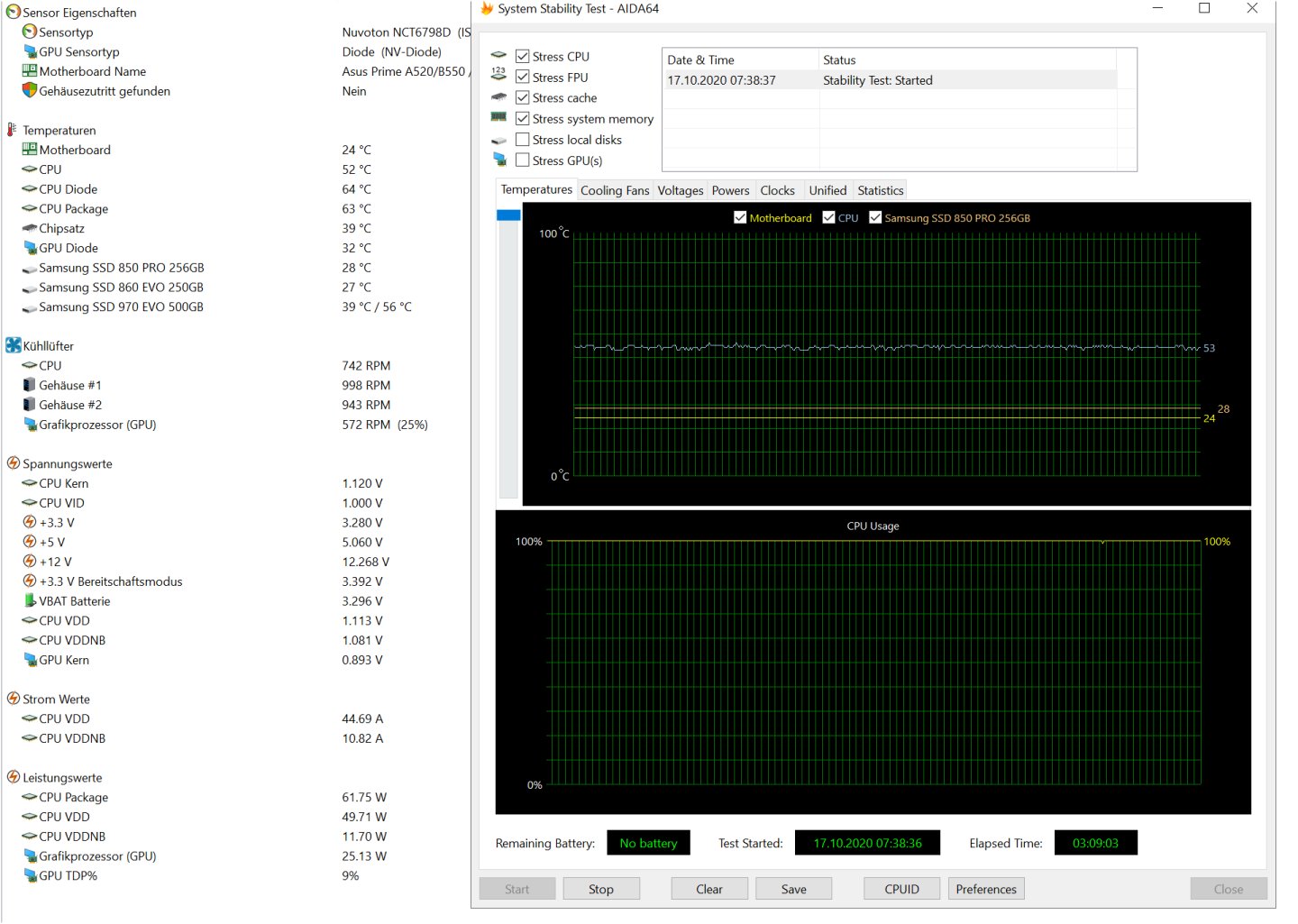

Die 3733 MHz mit 1.35 Volt (!) laufen soweit stabil = drei Stunden AIDA Systemtest. Während der Tests liefen zusätzlich YouTube Videos in 4 k, Schreibprogramme aufrufen, Firefox 30 Tabs + öffnen, usw. ... = ohne Probleme.
Kühlung: Gehäuse = 2 x Noctua NF-A12x25 PWM Lüfter - 120mm - vorne unten - oben hinten / Lüfterprofil mit AI Suite 3
Kühlung: CPU Ryzen 5 3600 = be quiet! Dark Rock Slim / Lüfterprofil mit AI Suite 3
Netzteil: be quit! Straight Power Model: BQT E9-CM-580 Watt Gold
Grafik: MSI Geforce Gtx 980 Ti 6G
Die 3800 MHz starten - melden sich mit Fehlern nach ca. 3 Minuten unter Systemtest AIDA ab.
Spannung erhöhen, Timings weiter entschärfen = ohne Erfolg. Irgendwann ist das Ende der Fahnenstange halt erreicht und ich hatte auch keinen „Bock“ mehr.
Dafür, dass ich davon ausging, den Speicher vielleicht mit 3266 MHz und bestenfalls mit 3333 MHz stabil betreiben zu können, - ist das für den Gelegenheitsschrauber ein unerwartetes Erfolgserlebnis mit hohem Spaßfaktor, der den hier nicht gänzlich unbekannt schreibenden Experten
zu verdanken ist.
Meine Arbeitseinstellung für Ryzen 5 3600 = 4200 MHz / Speicher 3600 MHz

@Little John
Das waren C-Die, ja?
J
John Statler
Ja!ZeroCoolRiddler schrieb:@Little John
- Okt. 2006
- 7.419
Übernimm mal alle Timings und versuch dein Glück mit den 3800:
tCL 18
tRCDRD 22
tRCDWR 18
tRP 22
tRAS 42
tRC 65
tRRDS 6
tRRDL 9
tFAW 36
tWTRS 4
tWTRL 12
tWR 24
tRDRDSCL 4
tWRWRSCL 4
tRFC 600
tCWL 18
tRTP 12
tRDWR 12
tWRRD 4
tWRWRSC 1
tWRWRSD 7
tWRWRDD 7
tRDRDSC 1
tRDRDSD 5
tRDRDDD 5
tCKE 1
Fang mit 1,31v an und geh max bis 1,35v rauf.
Sweetspot liegt aber bei C-Dies bei 1,31-1,33v. Höher bootet evtl, ist aber fast immer instabiler.
