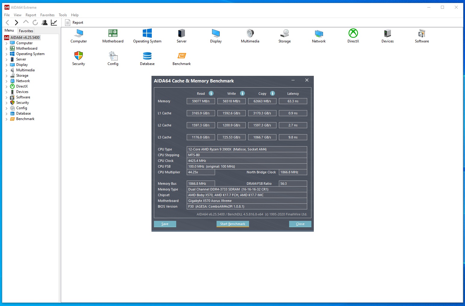

super ja, ein Forumskollege hatte gemeint besser wie CL16-16-16-36 32GB was ich vorher hatte ... sehe gerade Oktober 2020 lol er ist ja noch warm, frisch aus dem Backofen.... JA ich muss ja noch warten bis meine CPU kommt, wenn wir die neuen kaufen können....
@T3mp3sT1187 danke nochmals....
meine alten hatte ich bis 1867... habe ich aber nicht weiter gebracht. War da leider noch nicht hier, da hätte das bestimmt geklappt..
das war mit den CL16-16-16-36 32GB auf 1867, denke war schon ok

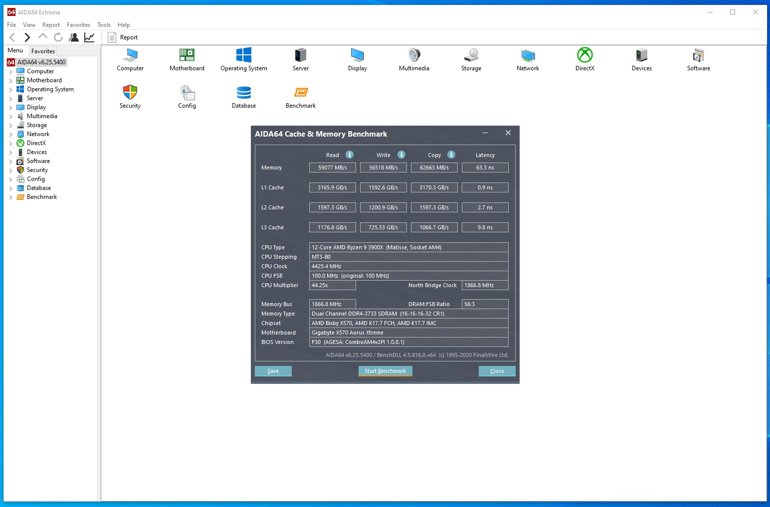

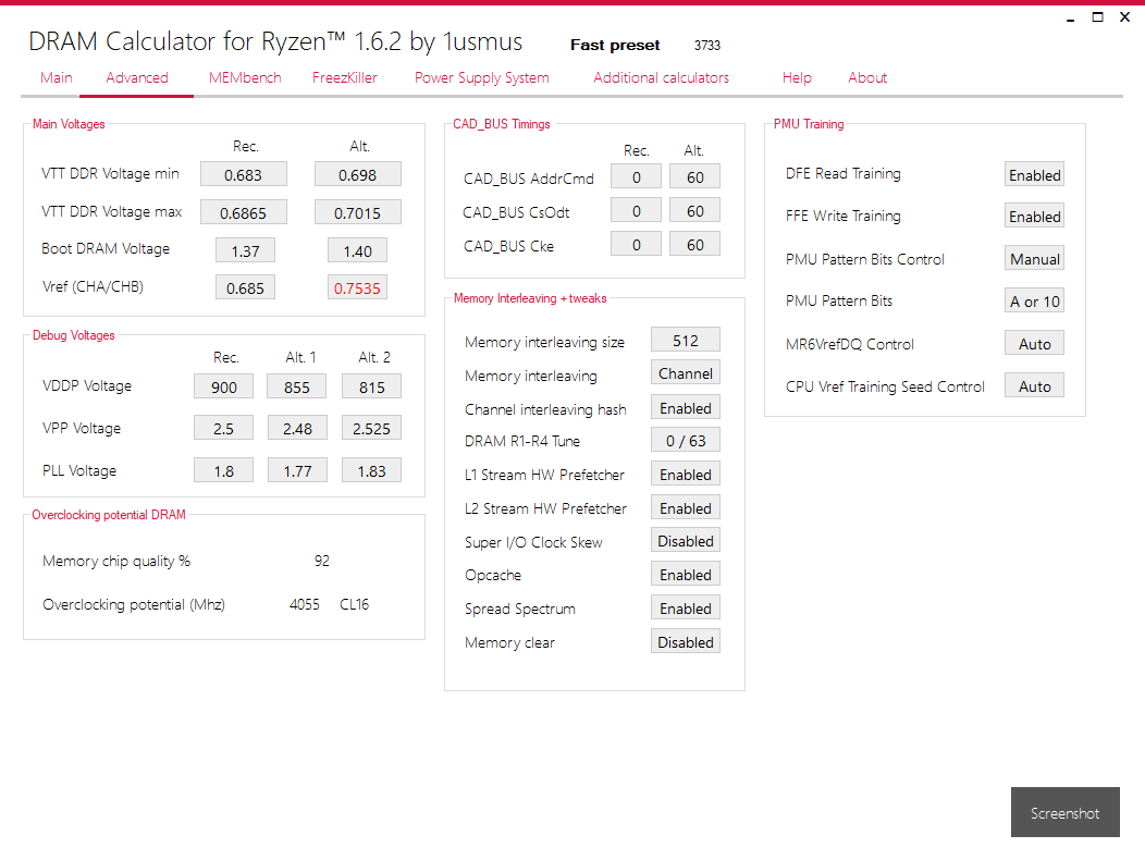

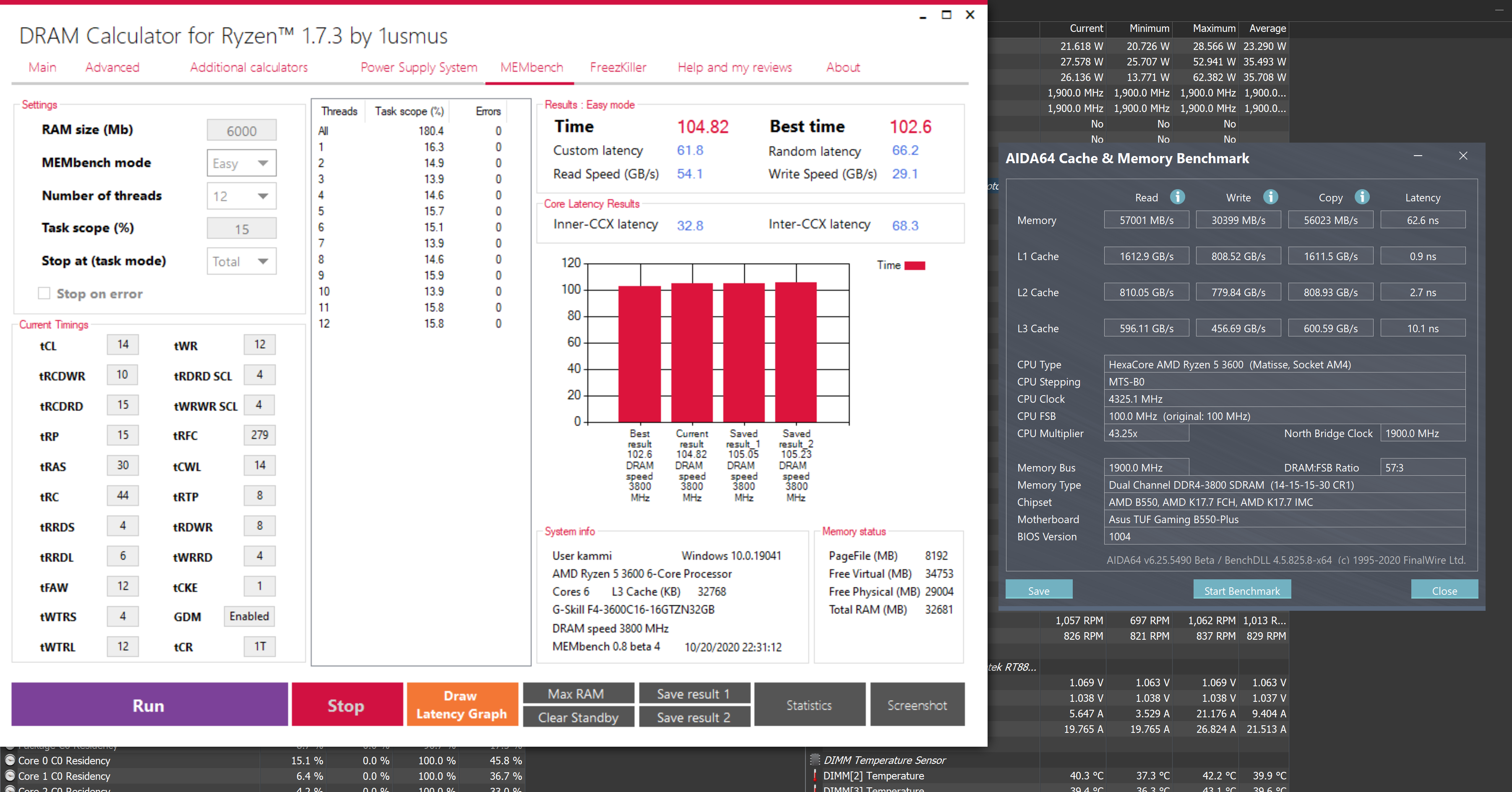

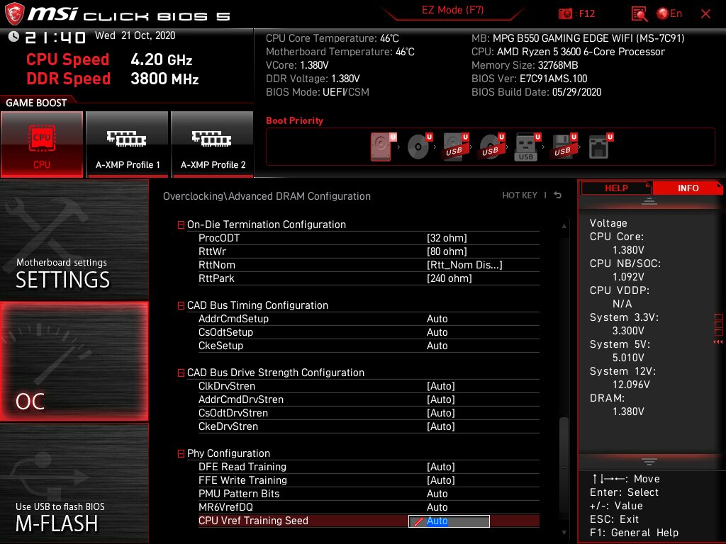

Moin,
wo stelle ich bei einem MSI B450 Tomahawk MAX Mainboard die Werte "CADs 24-24-24-24" ein? Ich finde da keine passende Stelle bzw. die Bezeichnung CADs
@knak2k1
Unterhalb der Timings -> Cad Bus Drive Strength...
Ist evtl zugeklappt der Punkt.
Dann die Reihenfolge von oben nach unten eingeben.
@ZeroCoolRiddler Danke - hab's gefunden. Augen auf :D

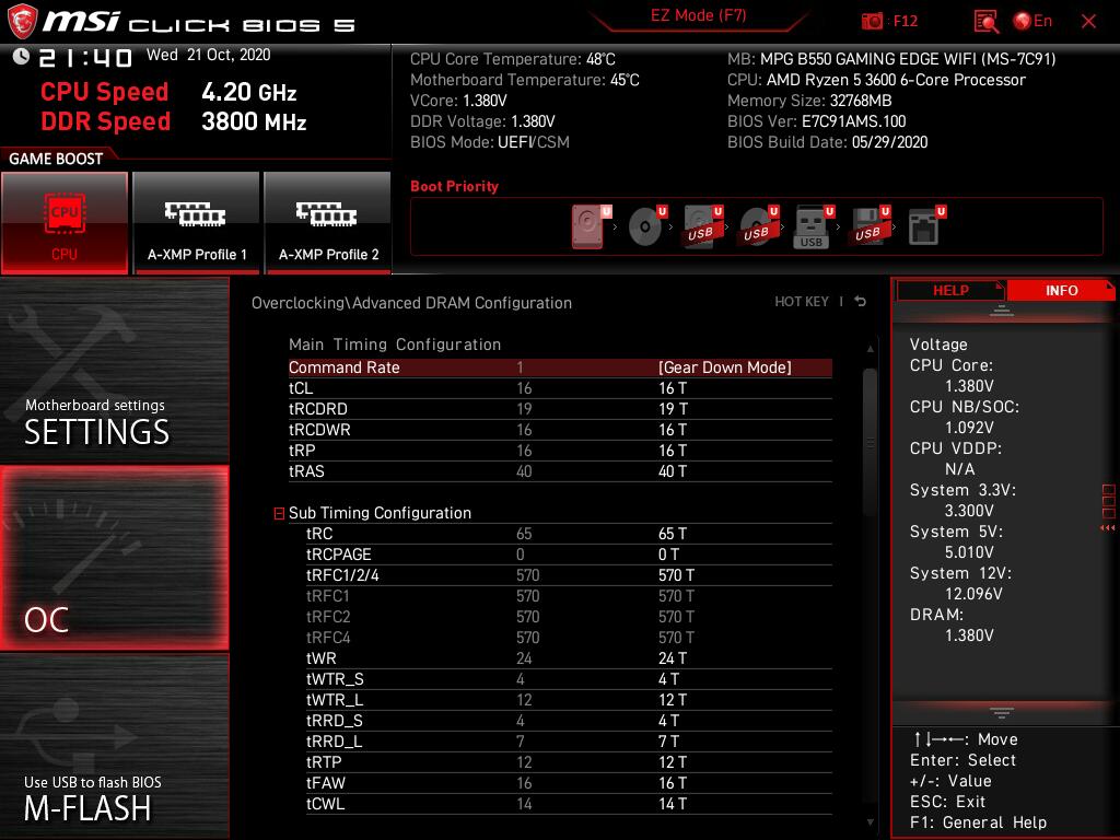

Magst du mir eventuell eine Einschätzung geben, ob meine Einstellungen soweit passen?
Folgende Einstellungen habe ich verwendet:
Die Einstellungen aus dem Beitrag #13.550
DUALRANK
ProcODT 32
RTTnom disabled
RTTwr RZQ/3 o. 80 Ohm
RTTpark RZQ/1 o. 240 Ohm
CADs 24-24-24-24
Der Mix (guter Kompromiss) 3800 1,38-1,39v
tCL 16
tRCDRD 19
tRCDWR 16
tRP 16
tRAS 40
tRC 65
tRRDS 4
tRRDL 7
tFAW 16
tWTRS 4
tWTRL 12
tWR 24
tRDRDSCL 4
tWRWRSCL 4
tRFC 570
tCWL 14
tRTP 12
tRDWR 10
tWRRD 4
tWRWRSC 1
tWRWRSD 7
tWRWRDD 7
tRDRDSC 1
tRDRDSD 5
tRDRDDD 5
tCKE 1
Der PC bootet und ist trotz Stress Test mit AIDA noch nicht abgestürzt. Mal schauen, ob das beim zocken auch so gut läuft.

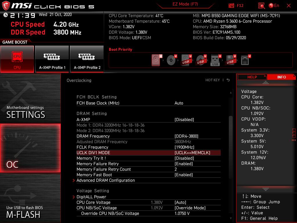

Zum UCLK:
Direkt unterhalb des Punktes, wo du den FCLK auf 1900 gesetzt hast, musst du auf UCLK = MCLK setzen, dann bleibt's synchron.
Erst dann wird es interessant zu testen. ;)
Reaktionen: Marcel55

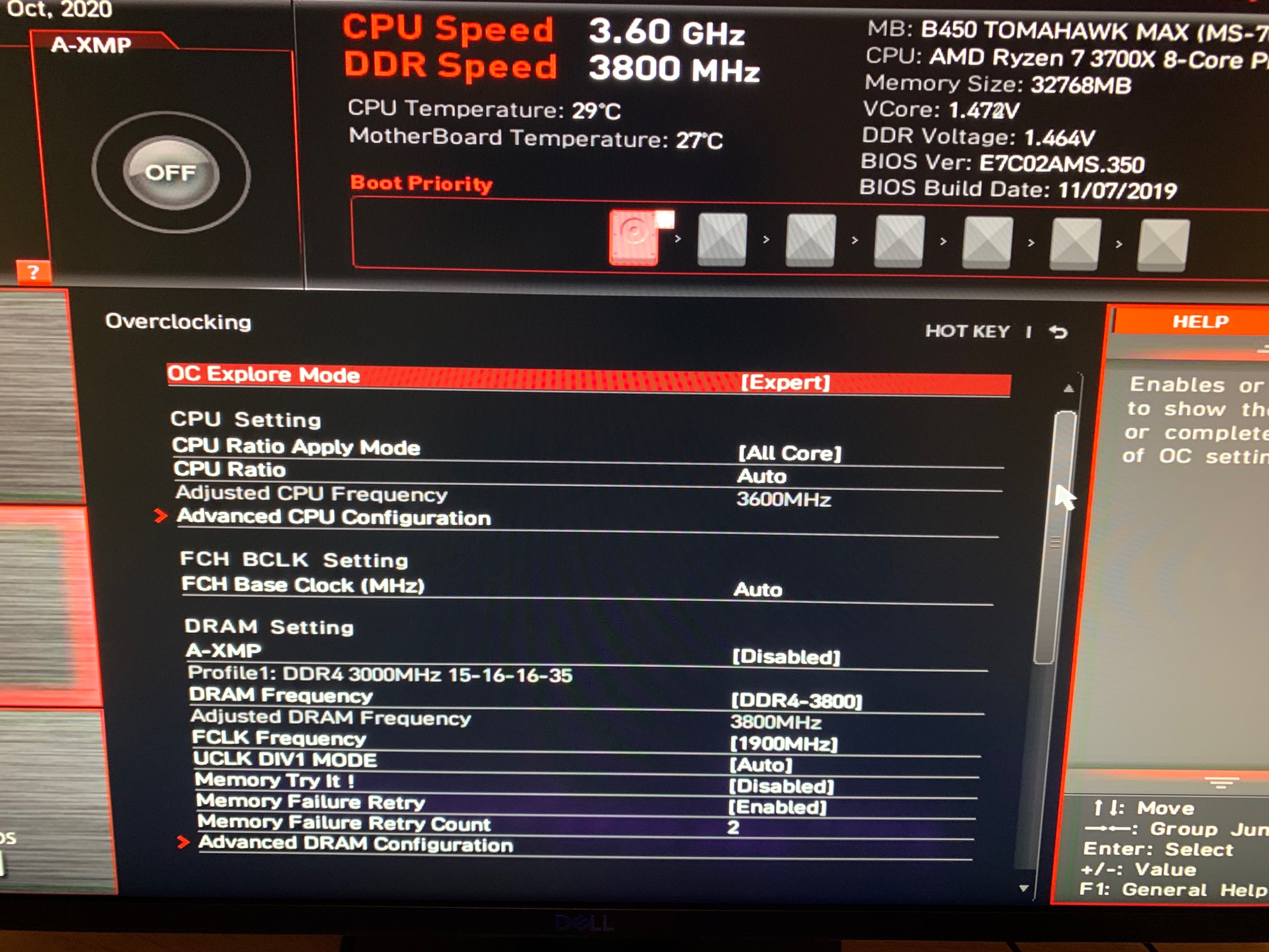

FCLK ist auf 1900MHz aber UCLK noch auf 950MHz, muss ich später mal testen. Aber so läuft es momentan ohne Probleme.
Jep, FCLK steht auf 1900, hast du korrekt gesetzt. Der Teiler muss manchmal aber ebenfalls manuell gesetzt werden, das steht bei dir bestimmt noch auf Auto statt UCLK=MCLK.
Du verlierst so halt mal eben 30% Leistung.

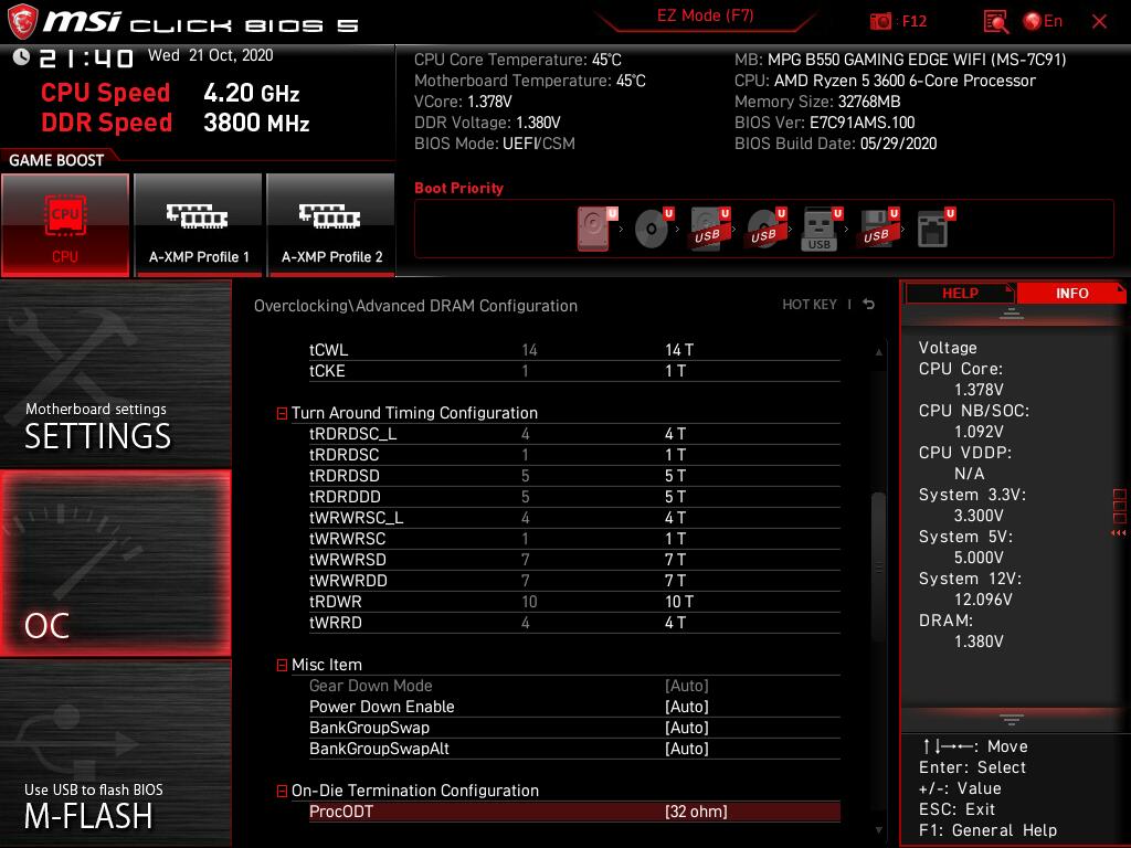

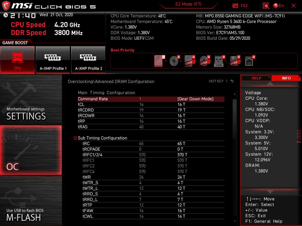

Ok jetzt habe ich beide gleich. Ich hatte schon UCLK = MCLK eingestellt, allerdings musste ich FCLK noch manuell auf 1900MHz setzen. Jetzt scheint das alles so zu laufen wie es soll. System läuft auch, muss nur noch auf Stabilität testen. Gleichermaßen muss ich mal ein bisschen Benchen ob das ganze überhaupt was gebraucht hat :D

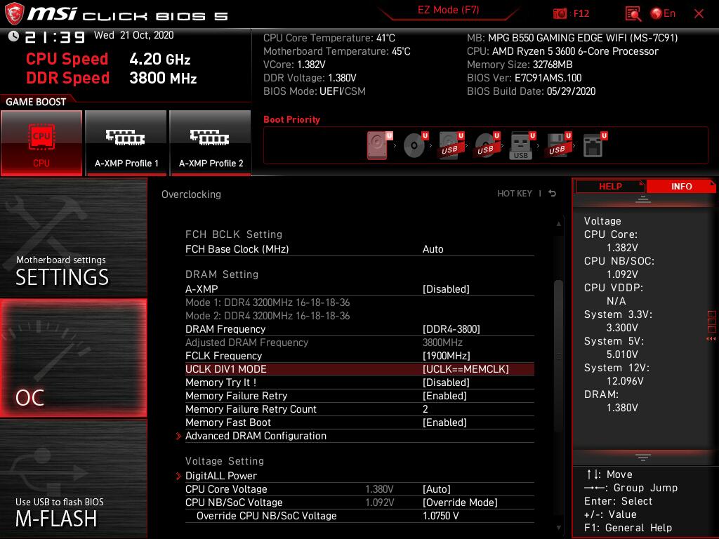

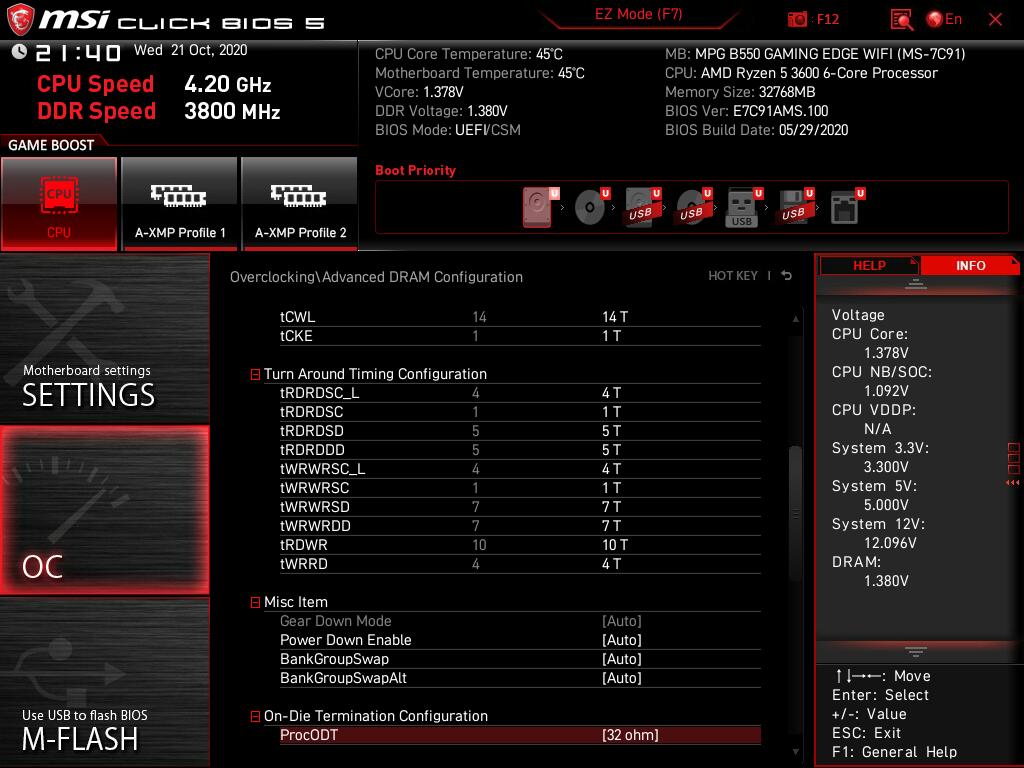

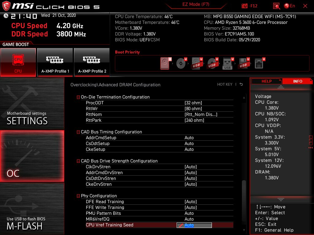

Hab mal Screenshots der Settings. VDIMM ist auf 1,38V, vielleicht geht da noch weniger. Wo fühlen sich die E-Dies denn wohl? Aber ich bin schon mal überrascht dass das alles so gut läuft, deine Settings sind echt super :)
Irgendwie habe ich jetzt Angst davor ein BIOS Update zu machen nicht dass nichts mehr läuft wie vorher, so wie letztes mal :lol:
E-Dies skalieren recht gut mit Spannung, so'n richtigen Wohlfühlbereich haben die eher nicht. Ging von 1,35v-1,5v eigentlich alles, passende Timings vorausgesetzt.
Power Down Enable kannst du bitte noch auf Disabled setzen, dann sollte es soweit passen. CADs kannst du auch noch setzen, 24-24-24-24 oder 24-20-24-24 laufen meist super.
Benchmarks musst(!) du zwingend im CPU Limit machen bei Spielen, sonst siehst du erstmal recht wenig. Gibt da einige Spiele die in 1080p sehr einfach dahin manövrieren.

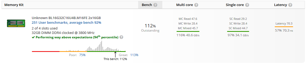

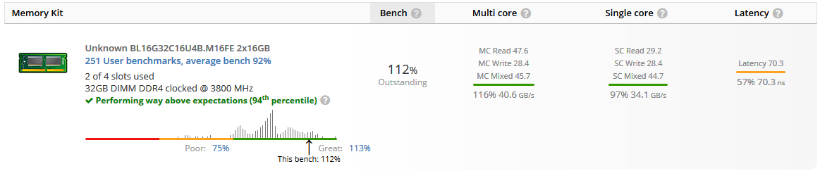

Hab mal den Userbenchmark ausgeführt, ist schon ganz ok denke ich. CPU scheint davon auch zu profitieren. Demnächst kann ich vielleicht mal gucken ob da noch was geht.

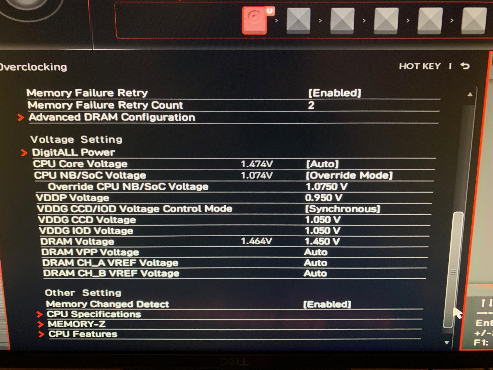

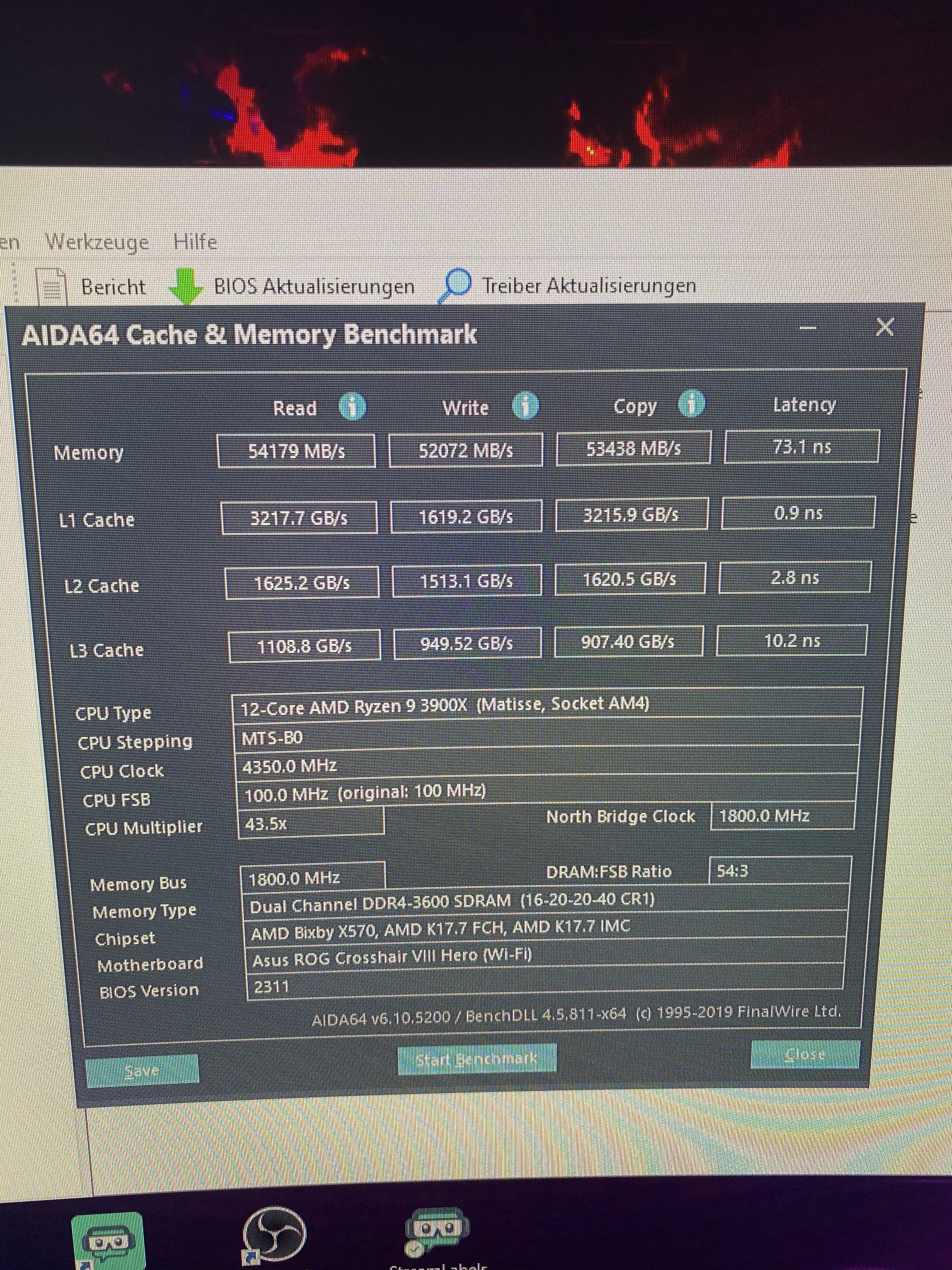

Guten Tag,
Bin relativ neu danke was das Overclocking angeht!

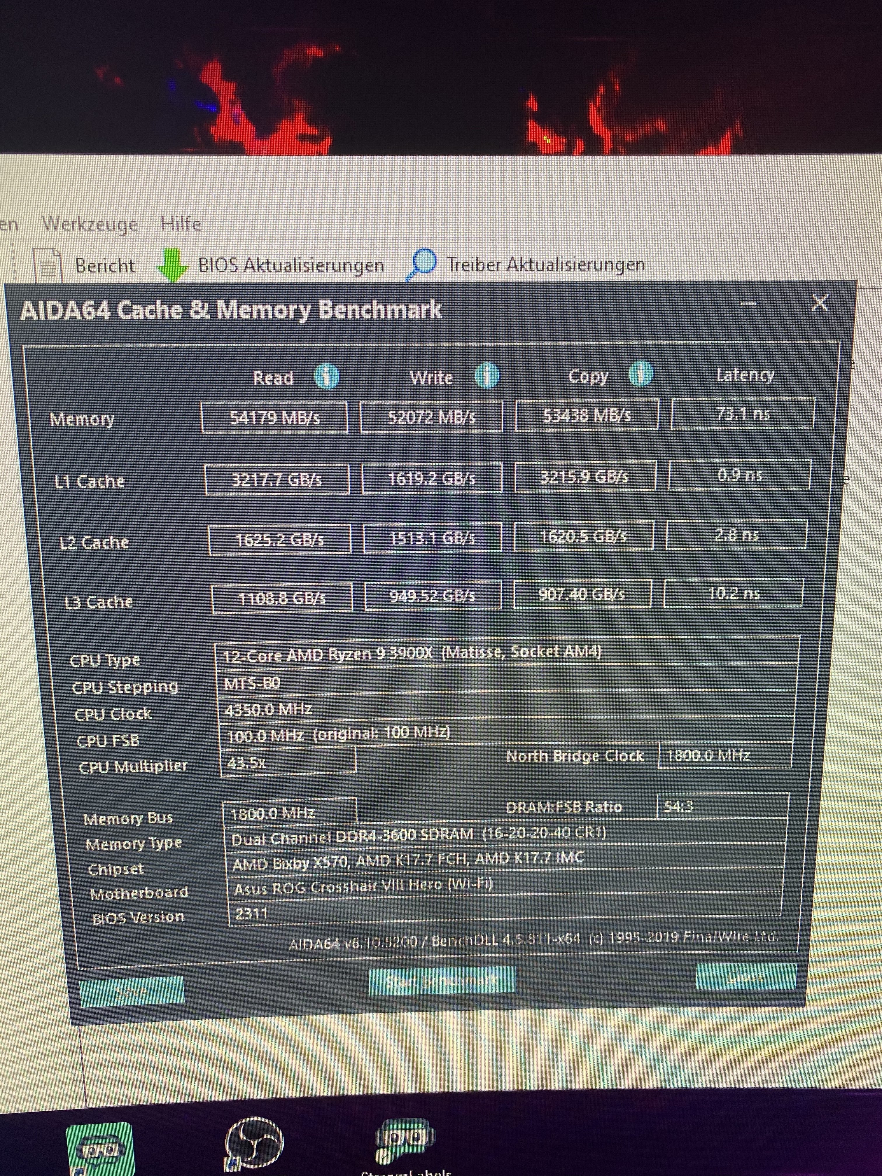

unten habe ich 2 Bilder angehängt mit meinen aktuellen Daten, so läuft es momentan stabil! Sind die Werte ok?! Eigentlich wollte ich mit dem Timings weiter runter lief aber nicht zufriedenstellend im Memtest! Den Prozessor habe ich auch übertaktet! Liegt es an der CPU Übertaktung das ich mit dem Wert nicht weiter runter komme? Was würdet ihr empfehlen? Bedanke mich jetzt schon vielmals für eure Hilfe....
CPU OC bei nem 3000er Ryzen solltest du eh besser entfernen. ;)
Ansonsten sieht das nicht nach komplett falsch aus, aber weit weg von optimal.
Poste doch bitte mal ein Foto vom Sticker auf einem der Riegel, damit man sieht um welche ICs es sich handelt. Danach kann man dann in etwa die Marschrichtung bestimmen.
Da traue ich nur der Nummer auf den Riegeln, vor allem bei Corsair. :D
