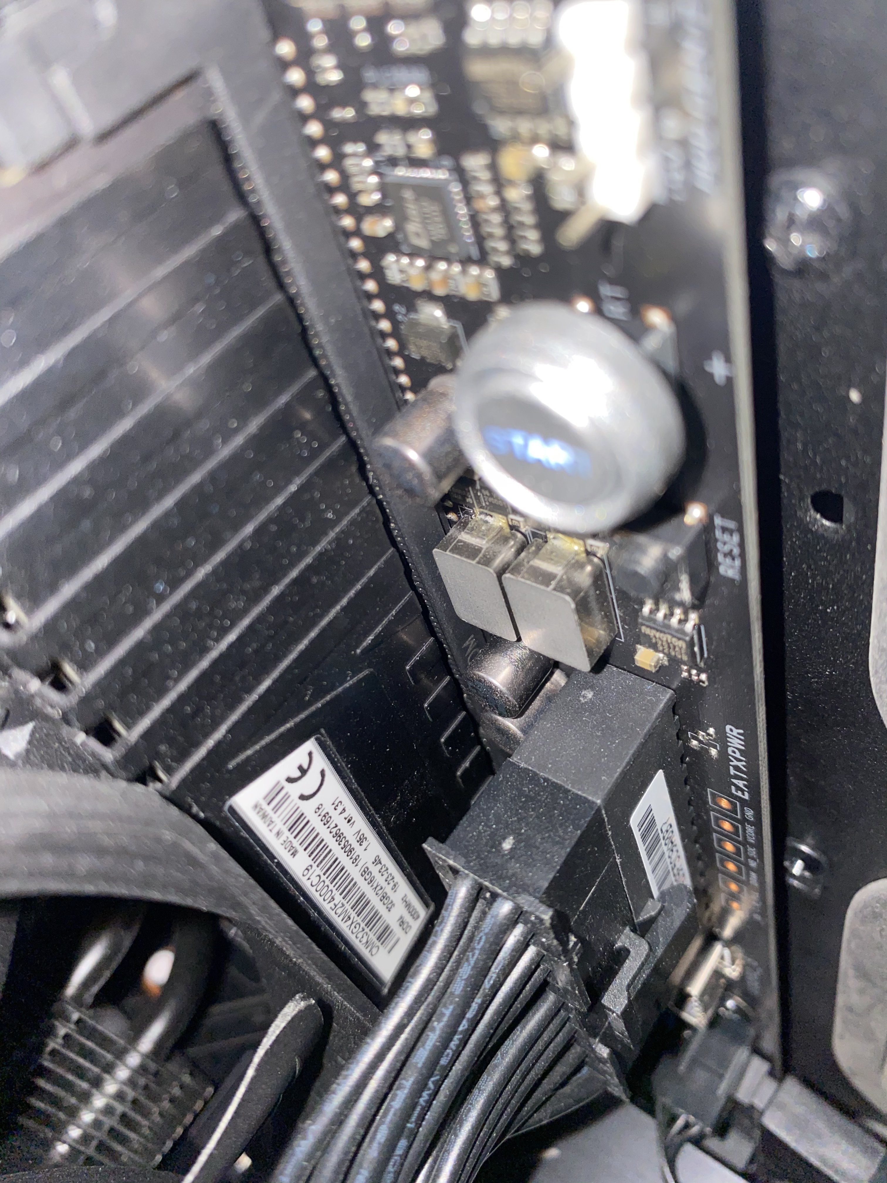

@ZeroCoolRiddler Ich bin mir sicher, habe das damals vor dem Einbau überprüft! Und Thaiphoon Burner zeigt es auch an :) könnte nicht mal ein Photo machen da ich nicht ran komme da der CPU Lüfter zu groß ist :D
Und gerade TB liest da gern Mist aus, da die Datenbank recht alt ist. 4000 CL19 hört sich zumindest nicht nach komplettem Schrott an, aber sicher ist sicher.
Es gibt von G.Skill ein 4000C19 Kit, das sind wirklich exklusiv BDies... Bei Corsair bleibt nur die Revisionsnummer vom Kit, auch wenn 4000C19 wie zerocoolriddler schon sagt, nicht nach komplettem Schrott klingt ;)

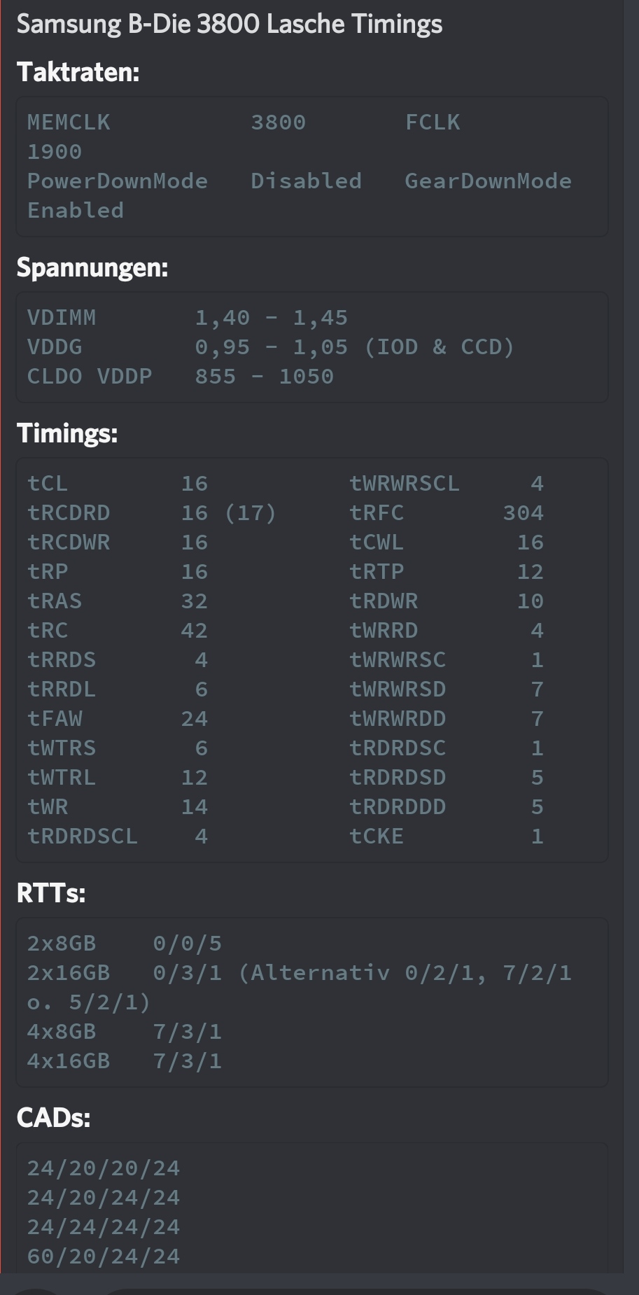

Dann versuch mal diese Timings zu übernehmen, Widerstände würde ich mit
ProcODT 36,9
RTT 7/3/1
CADs 24-20-24-24 anfangen.

Was gut Leistung bringt sind tFAW und tRFC.
tFAW auf 16 probieren, das gibt nochmal nen kleinen Boost.
tRFC 280-262, wird aber meist 0,01-0,02v mehr Vdimm benötigen.
Für den Durchsatz hilft
tWTRS 4
tWTRL 10
tWR 12
tCWL 14
tRDRDSCL 2
tWRWRSCL 2
ist aber nicht immer machbar oder direkt stabil.

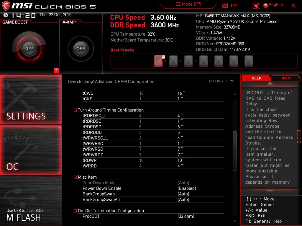

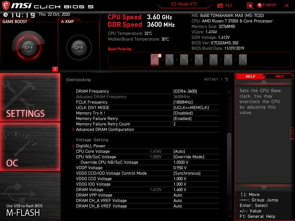

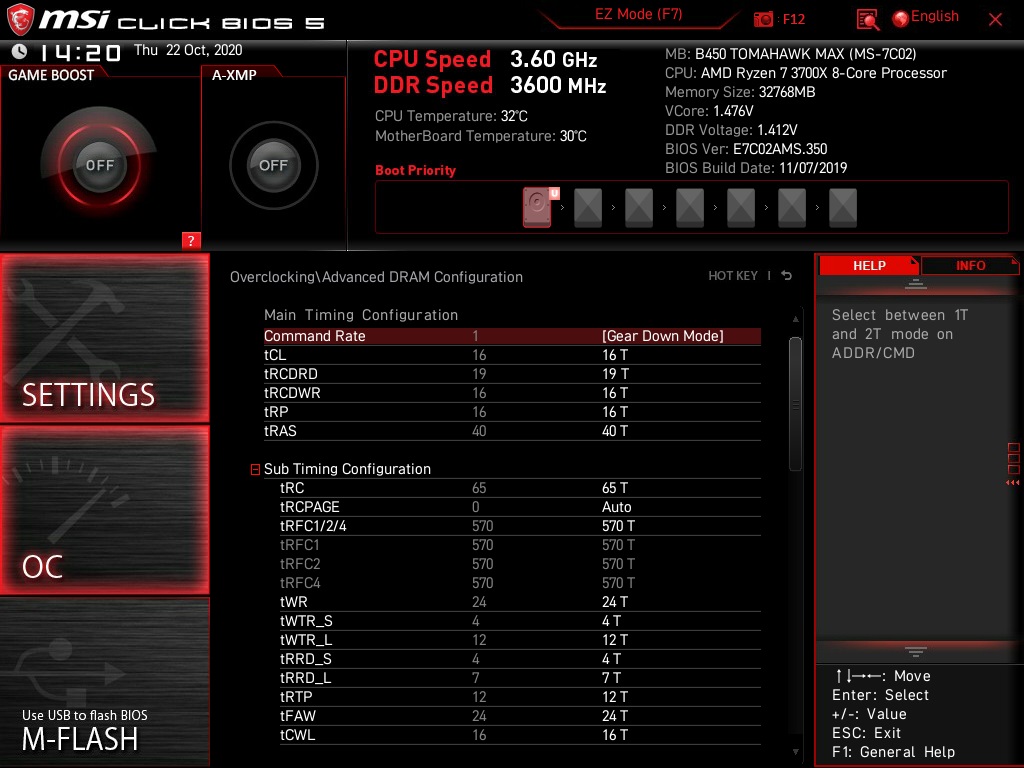

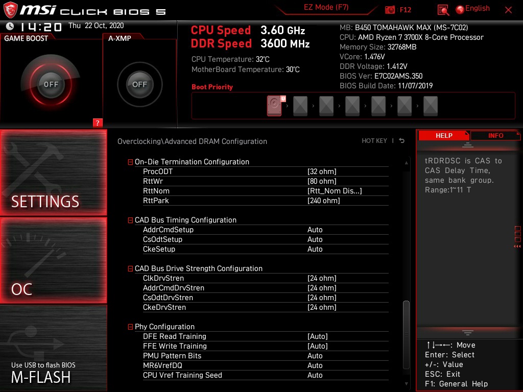

Sooo, war eben noch mal im BIOS unterwegs. Ich bin nun doch einen Schritt zurückgegangen und will es erst mal bei 3600 MHz RAM belassen. Ich habe noch mal Screenshots gemacht und ein paar Änderungen vorgenommen.
Command Rate und UCLK=MCLK standen z.B. noch auf AUTO. Magst du bitte noch mal über die Screenshots fliegen? Gestern hattest du mir Tipps zu den Spannungen gegeben, diese bezogen sich jedoch auf die 3800 MHz.
Ich habe nun erst einmal die empfohlenen Spannungen aus dem DRAM Calculator verwendet.

Die Spannungen die ich nannte kannst du auch für 3600 nehmen. Vdimm meist sogar etwas weniger. ;)
