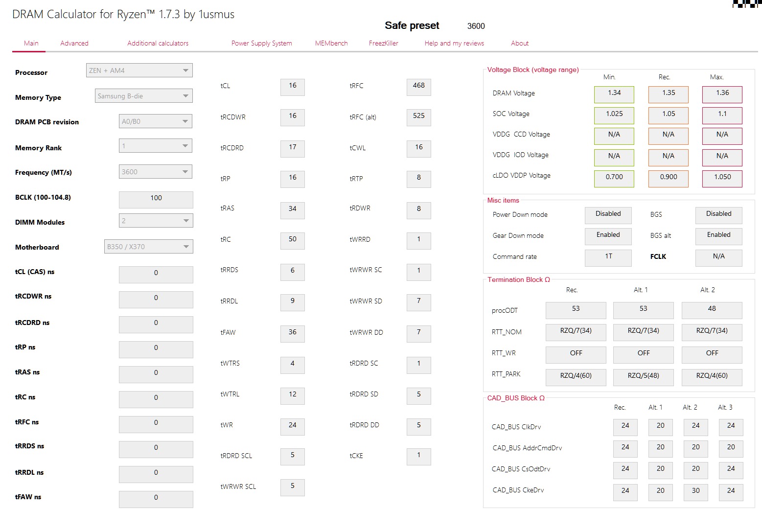

Hallo an alle, ich würde gerne folgenden RAM auf 3600 Mhz übertakten
System:
Mainboard: Taichi X370
CPU: Ryzen 2700X
RAM: 2 x 8 GB G.Skill F4-3200C14-8GFX
DRAM Voltage: 1.350
SOC Voltage: 1.05 (Auto)
Derzeitig habe ich das System auf folgenden Werten aus den DRAM-Calculator-for-Ryze 1.73
Was ich leider nicht richtig herausfinden konnte, macht es überhaupt Sinn einen 2700X mit 3600 MHZ RAM auf einem X370 Chipsatz zu betreiben?
Mit den obigen Einstellungen fährt der PC jedenfalls kein Stück hoch. Das BIOS sieht da teilweise arg zerstört in der GUI aus. Hat jemand eine Idee was ich da ändern kann? Stabil läuft er auf 3400 Mhz.
Die CPU wurde nicht übertaktet, läuft aber mit einem negativen Offset von 0.05
Danke vorab an alle für die Hilfe!
Setz mal die Vdimm höher an. 1,4v um zu sehen ob es dann bootet.
Ansonsten sind 3600 schon nicht einfach bei Zen+, da sind aber 3466-3533 schon sehr ordentlich.
Danke! Also bisher beiße ich mir die Zähne dran aus. 3400 "scheint ja erstmal zu laufen"... Danke für den Hinweis!
@ZeroCoolRiddler
Mit 1.4 fährt er hoch aber es gibt sofort Speicherfehler beim Default Membench (Memtest) vom DRAM Calculator

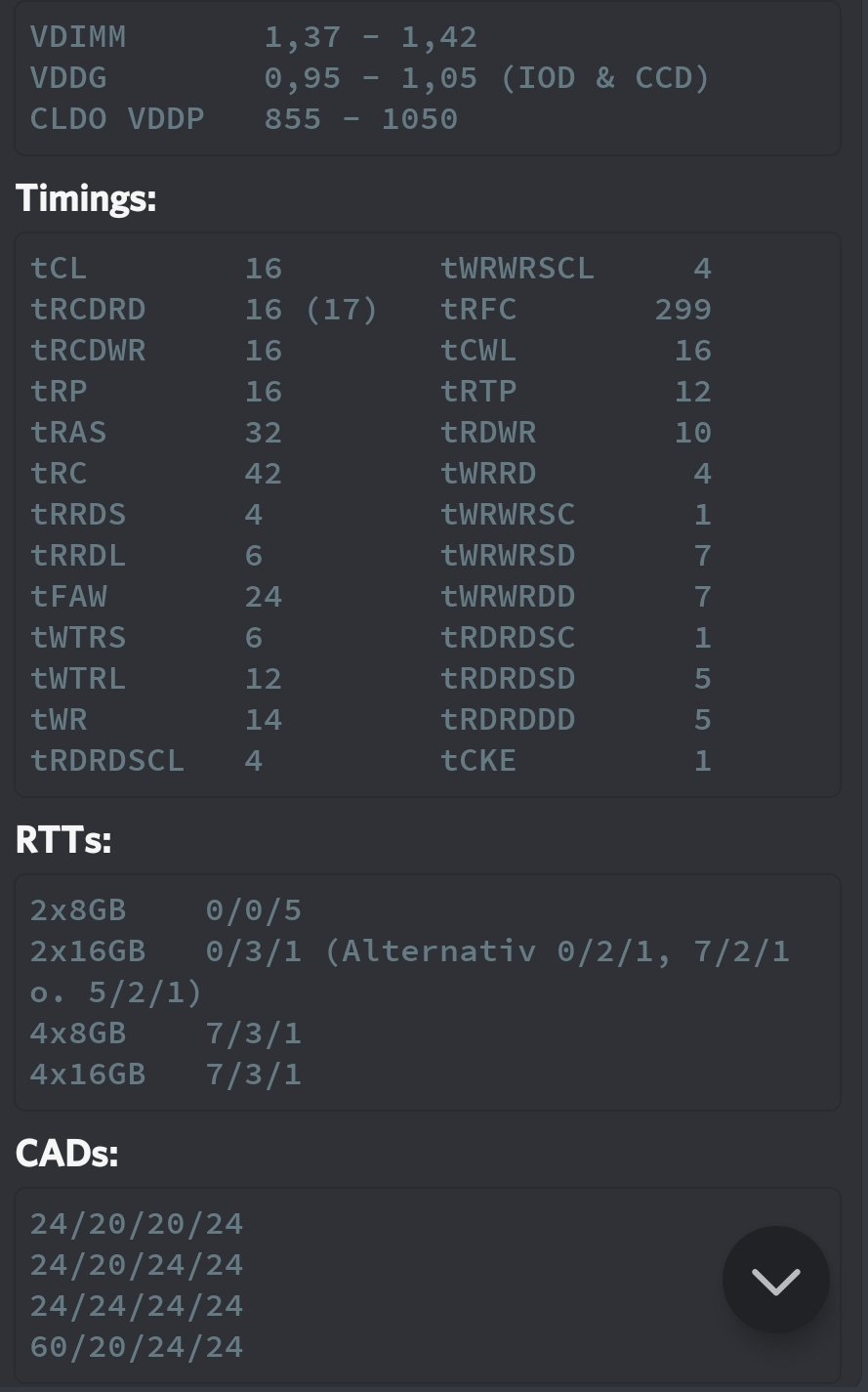

@Joker87
Du kannst mal die Timings lockern, vielleicht stört da eins extrem.
Versuch mal so, aber VDDP/VDDG kannst du ignorieren.
@ZeroCoolRiddler
Also den Anfang kapiere ich natürlich noch aber bei RTTs sieht es bei mir dünn aus... könntest du mir das evtl auf die Werte von den DRAM Calculator übersetzen?
RTT nom / RTT Wr / RTT park
Das wären dann
ProcODT 53 und 7/0/5 zb ;)
Widerstände sind oft etwas tricky bei Zen+, da musst du dir die besten selbst ermitteln.
Was immer gut lief waren 0/0/5, 7/0/5, 0/0/4 oder 7/0/4 bei SR RAM.
Danke! Hab nun alles eingestellt und auch bei 1.40 Dram Voltage, Blue Screen in Windows bei 3600 MHz bei tRCDRD habe ich 17 genommen.
Bei den RTT Werten habe ich 0,0,5 genommen.
Macht es Sinn wenn ich die CAD Varianten der Werte durchgehe?
sowohl CADs als auch RTTs wirst du durchprobieren müssen... Good luck ;)
Oha... Dachte bei den RTT muss ich auf 0,0,5 bleiben da ich zwei mal 8 GB habe aber okay, ich weiß bescheid...
Also muss ich nun die Varianten von CAD und RTT mischen und durchgehen?
