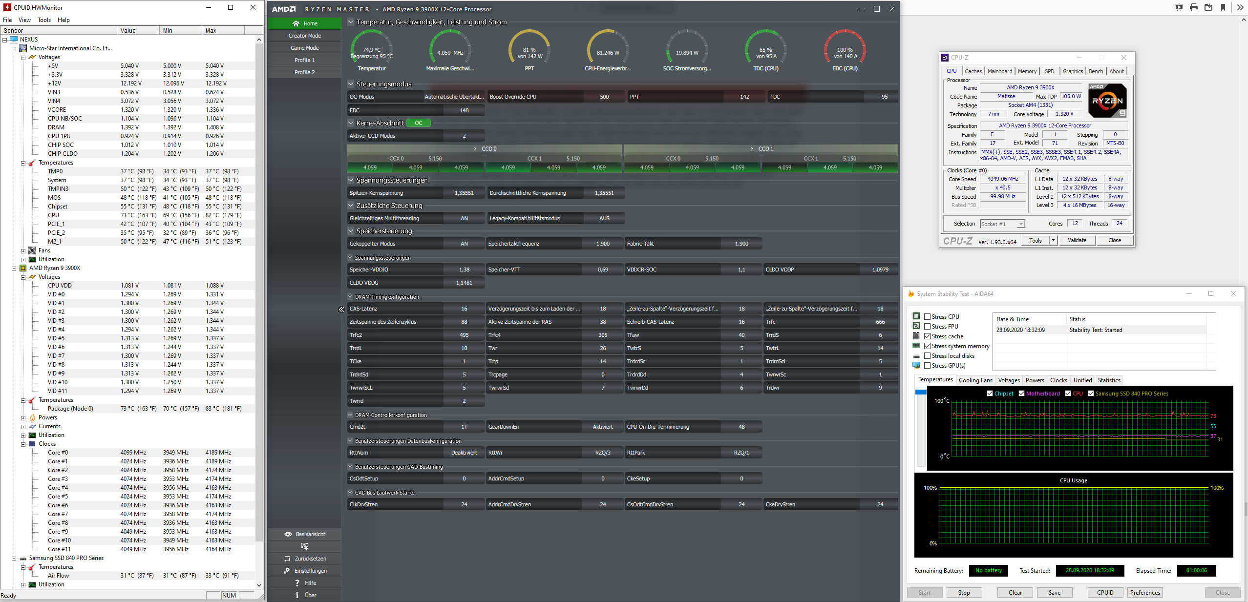

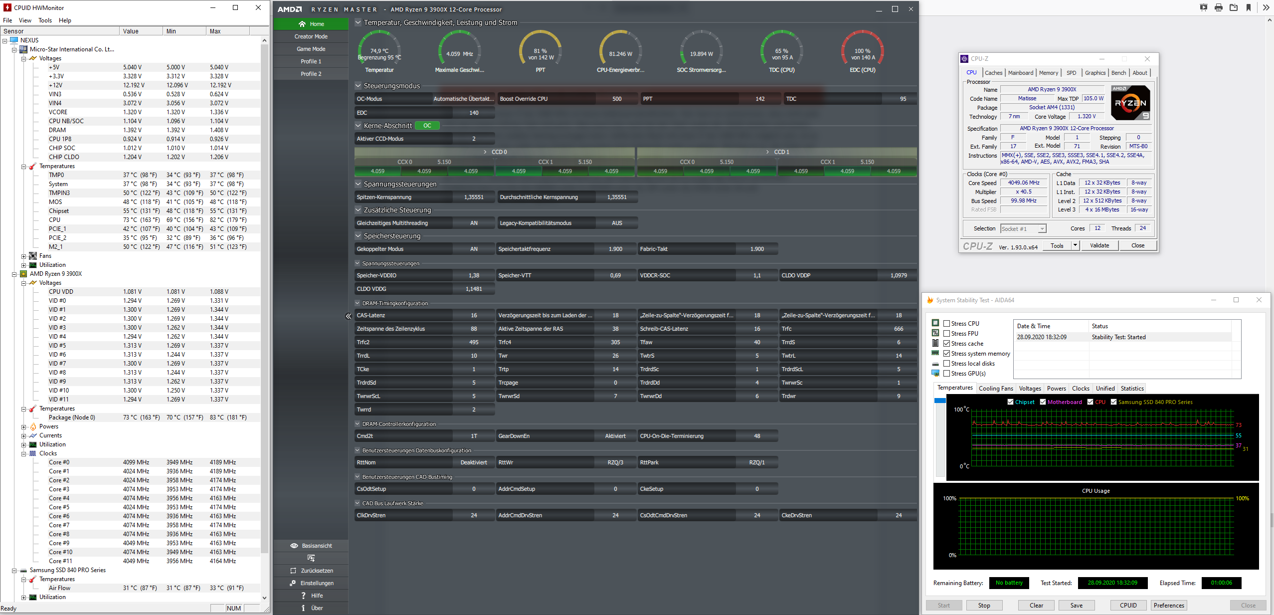

Nach ca. 4 Stunden erfolgreichem Test bin ich mal auf deine "Scharfe Timings 3733 CL16 ~1,4v" gewechselt.
Ist nach 2h gerade auf 3000% gesprungen. Spannung habe ich auf 1,38 Volt gelassen, da das Bios dann bereits 1,40 Volt anzeigt, obwohl 1,38V eingestellt sind. Bisher fehlerfrei.👍

"Scharfe Timings 3733 CL16 ~1,4v" liefen jetzt fehlerfrei fast 15 Stunden und fast 23000% durch. Spannung habe ich auf 1,38 Volt gelassen, da das Bios dann bereits 1,40 Volt anzeigt, obwohl 1,38V eingestellt sind.
MSI B450 Tomahawk MAX mit Bios E7C02 AMS 350 , Ryzen 5 3600, 2x16GB Ballistix Sport LT 3200.
Vielen Dank an alle, die mir das so einfach gemacht haben, insbesondere an @ZeroCoolRiddler mit seinen schrittweisen unterschiedlichen Settings👍 Werde mich jetzt mal einlesen, wie hoch der zeitliche Aufwand ist, noch mehr herauszuquetschen. Habe auch noch ein 2x16GB Ballistix Sport LT 3000er Kit in einem anderen PC. Juckt natürlich auch in den Fingern, das mal zu testen.

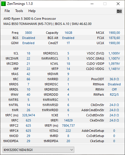

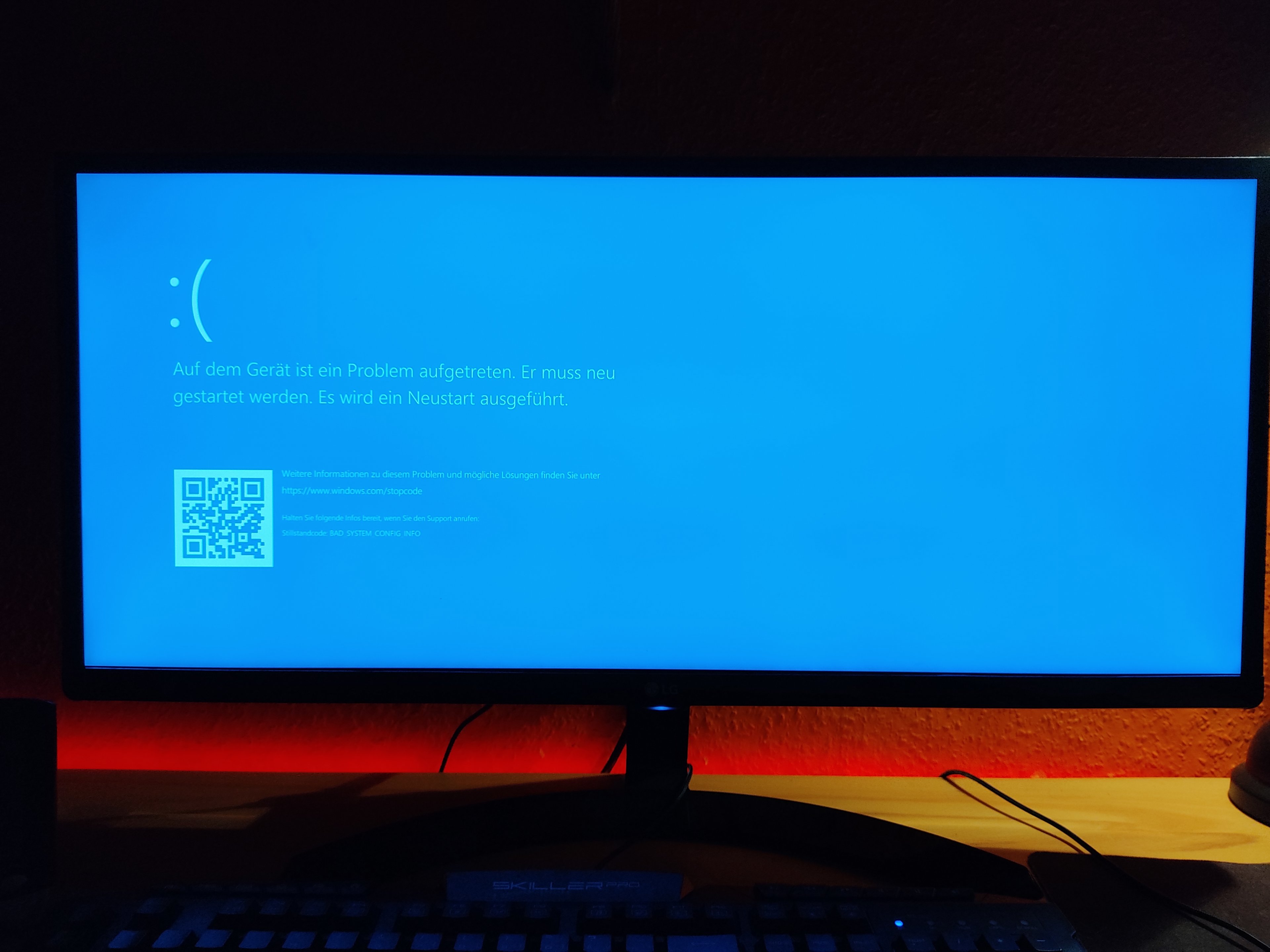

Ich hatte jetzt erst einmal einen (zu kurzen) Testlauf mit "Scharfe Timings 3800 CL16 ~1,4v" gemacht. Lief so gut, das ich übermütig geworden bin ;). Also direkt "Extrem scharfe Timings 3800 CL16 ~1,41v" versucht. Beim eintippen der Werte fielen mir dann schon die teils extremen Unterschiede auf, auch wenn mir der technische Hintergrund fehlt. Zuerst frohlockt, das System bootet sauber in Windows. Leider kam dann der Dämpfer: Beim Speichertest stieg Windows mit dem traurigen Smiley und Fehlermeldung aus. Da wollte ich ganz klar zu viel.
Ich lasse jetzt erstmal "Scharfe Timings 3800 CL16 ~1,4v" durchlaufen. Geht das bei heute Abend gut, werde ich es auch die Nacht durchlaufen lassen.

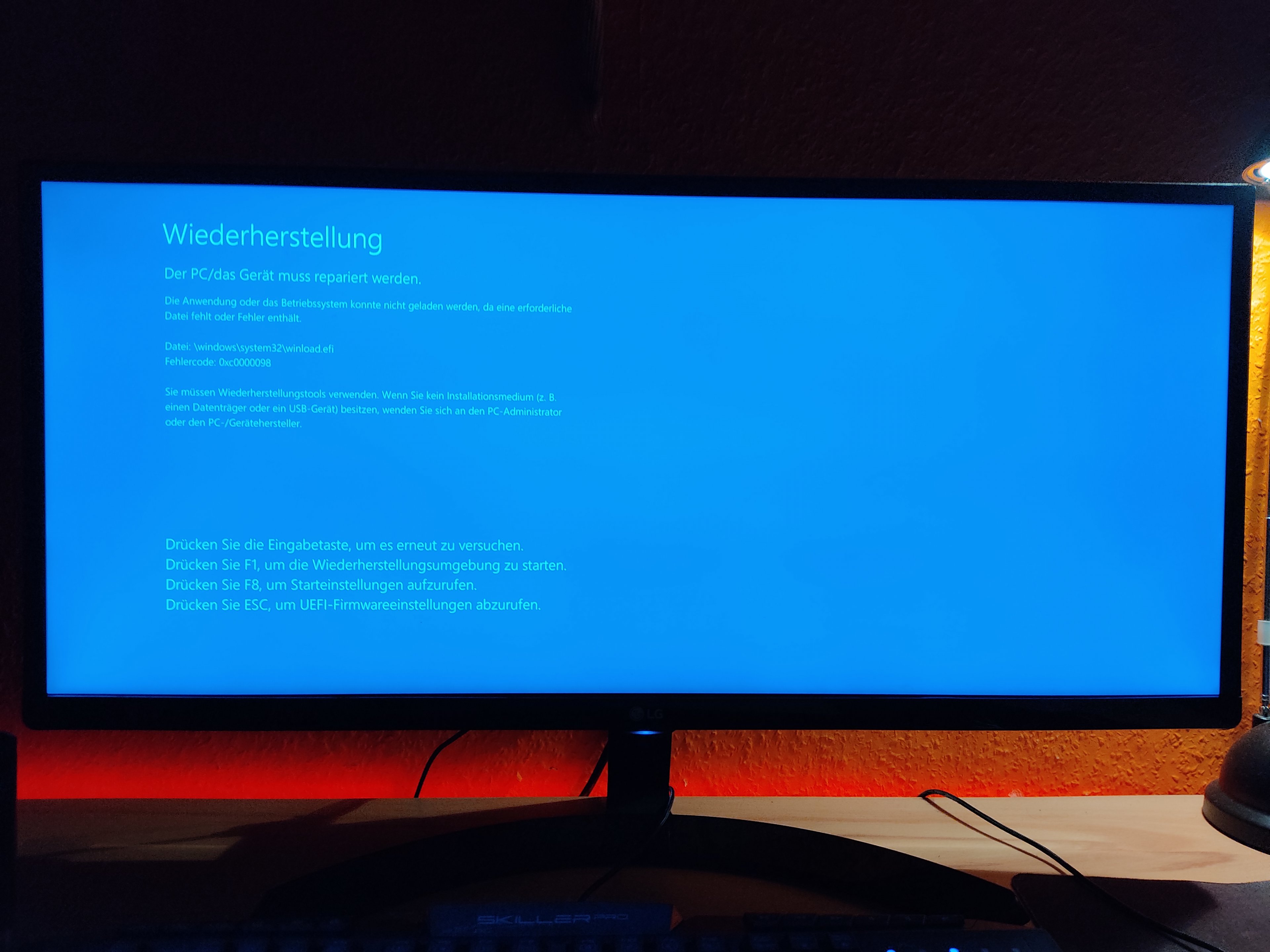

ich hatte mich bereits letzten Dezember mit meinem RAM-Problem gemeldet und auch einige gute Hinweise bekommen, die mich evtl zur Lösung führen. Leider hat nichts wirklich geholfen und irgendwann habe ich entnervt aufgegeben. Bis mich dann jetzt wieder das Ganze nicht zur Ruhe kommen lässt. Also auf ein neues.
Früher war das Problem, dass ich mit geladenem XMP-Profil (auch mit händisch eingestellten Werten) direkt einen BSOD bekommen habe und Windows den Start verweigert hat. Einige BIOS-Updates später hab ich mich entschieden es nochmals zu probieren. Siehe da ich kann das XMP Profil laden und der Rechner läuft stabil und alles ist so wie es sein soll. Top.
...oder auch nicht.
Hardware:
  • R9 3900x
  • X570 Taichi (Bios: 3.40)
  • 4 x 16 GB 3200, CL14 (F4-3200C14D-32GTZ)
Das Mainboard stellt den FCLK unter AUTO auf 1500. Eigentlich sollten da ja 1600mhz bei rumkommen bei meinen 3200 CL14 DIMMs. Also eben schnell handangelegt und auf 1600mhz gestellt und selbes Problem wie früher. Windows startet nicht.
Die große Frage jetzt wie bekomme ich den FCLK stabil. Wenn ich nur das XMP aktiviere und alles andere auf AUTO lasse läuft der FCLK bis 1567mhz stabil. Sobald ich aber die 1600mhz eingebe ist schluss. Hab mit vSOC, VDDP, VDDG, etc gespielt. Testweise bis zu 1.2V. Außerdem Ryzen DRAM Calc Empfehlungen versucht.Leider keine Besserung zu erkennen.
Jemand ne Idee?
Fehlerbild:
MfG Spexxos

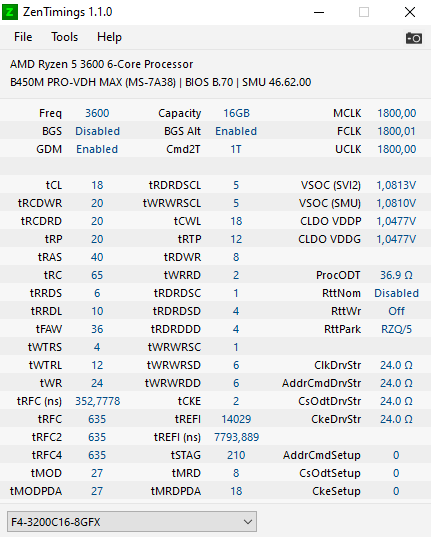

Hallo, ich hatte mich letzte Woche bezgl. Ram Oc hier gemeldet und bis heute liefen folgende Settings ohne Probleme. Heute fing es an mit Windsows abstützen und AIDA64 läuft keine 5 minuten mehr. Habe bereits zum Testen mein CPU OC zurükgefahren um zu prüfen ob es wirklich vom Ram kommt. Habe bereits auch die Timings von 18-19-19-19-38 auf 18-20-20-20-40 und trfc von 600 auf 635 hochgesetzt, beides aber ohne Erfolg.
Vram=+1,38V und SoC:+1,1V
Vram: 1,37V oder 1,39V ändert auch nichts an der Instabilität.

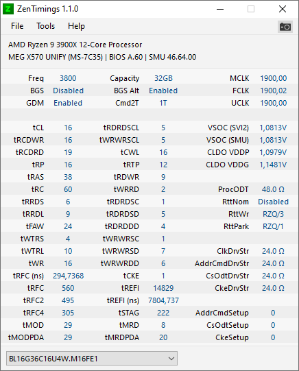

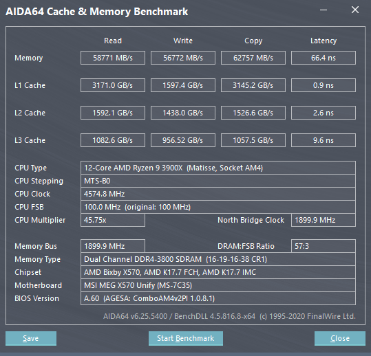

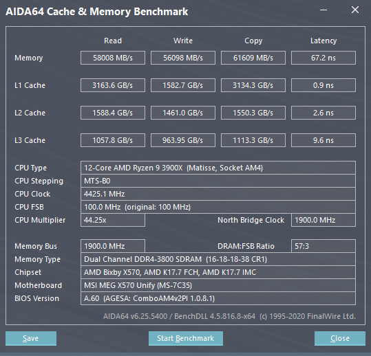

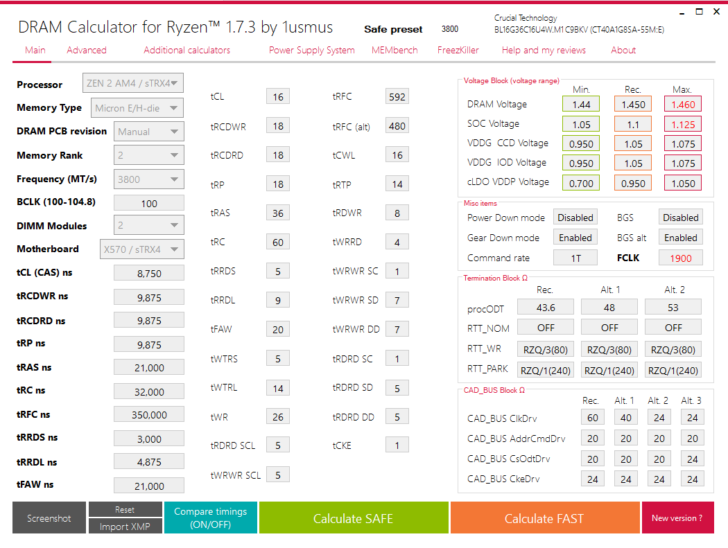

Hallo, wollte mich auch mal an RAM OC probieren, wird ja immer kälter draußen, da kann man ja mal basteln. :D
System:
Ryzen 3900X auf MSI MEG Unify X570
Crucial Ballistix 32GB, DDR4-3600, CL16-18-18-38 (BL2K16G36C16U4W) (Rest in der Sig)

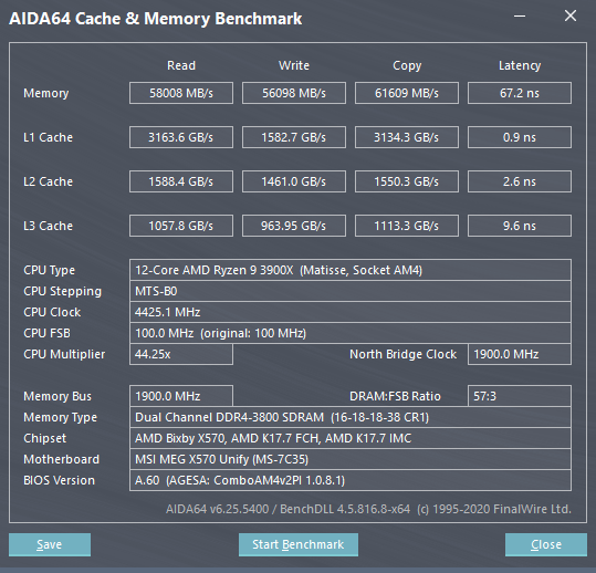

Bisher habe ich die FCLK auf 1900 und den RAM auf 3800 gestellt. Gear down "enabled" und RAM-Voltage auf 1,38 im MSI BIOS, das ergibt ca. 1,40V laut BIOS Anzeige, klingt komisch aber irgendwie läuft es.
Das Ganze bootet und AIDA64 lief nun 60 Minuten durch.

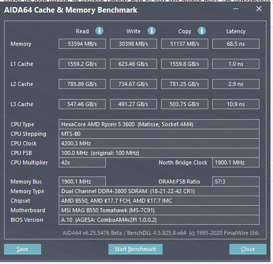

Ich hatte mal die tRC von 88 (auto) auf 58 (XMP) gesetzt aber das fand er nicht so toll und ist abgeschmiert bei Cinebench 20.

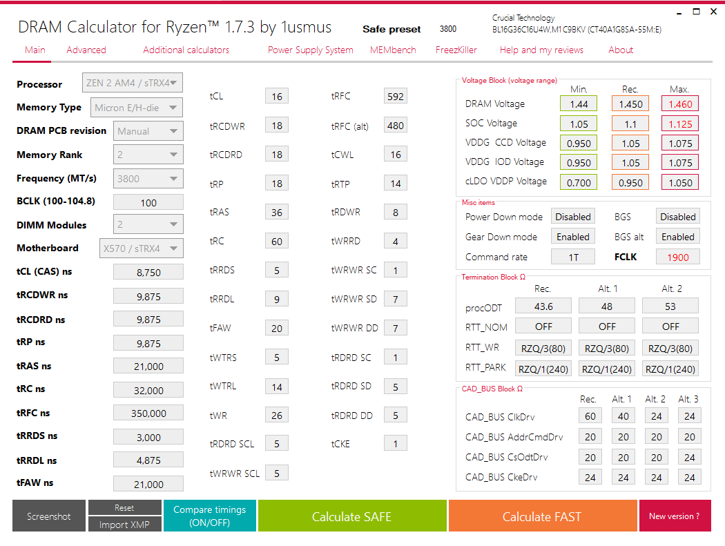

Meine Frage ist: Was könnte ich jetzt als nächstes machen? Timings des DRAM Calculators step by step probieren?

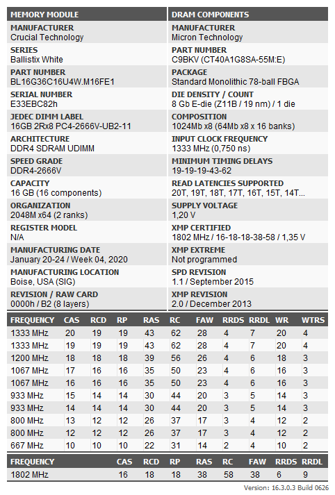

Ich denke, deine dürften sogar Micron Rev B verbaut haben. (was nicht schlechter sein muss)
fang mal mit 3733/1866 an und nimm die laschen Timings von Zerocoolriddler (siehe Anleitung oder im Startbeitrag).
@cm87 danke ich teste mal die laschen 3800 CL 16 ~ 1,38V damit
Thaiphoon liest ne Part Number mit ":E" aus. Also Rev E?
Hab die Nummer nach dem PDF aufgelöst, sollte ja auch für Crucial gelten: https://www.micron.com/-/media/client/global/documents/products/part-numbering-guide/numdram.pdf

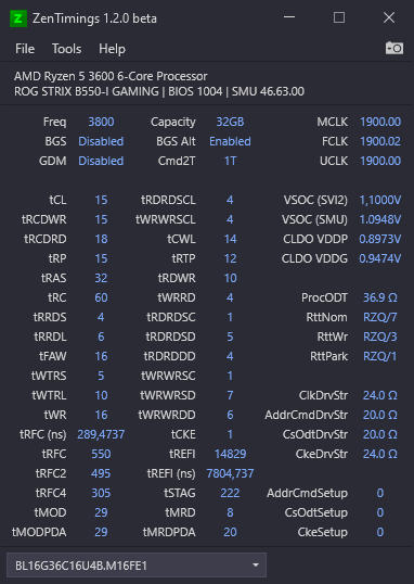

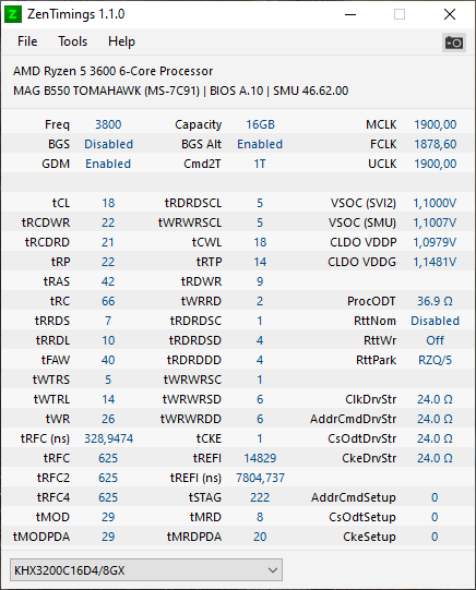

@cm87 Lasch und Scharf hat gebootet, muss mich morgen mit den scharfen mal an Stabilität setzen und ggf. noch mal nachschärfen. Aber vor 19h wird das wohl nix wegen der Arbeit. Hier das Ergebnis soweit:

Jap, jeweils paarweise getestet und zum Spaß übertaktet auf 3600 CL 16-19-19-39 @ 1,35. Nur bei Vollbestückung will er absolut nicht. FCLK 1800 bei dem Versuch hat auch tadellos funktioniert.
3800 sind dann auch eher 18-20-20 bis 18-22-22, aber immer unterhalb 1,35v bleiben.
