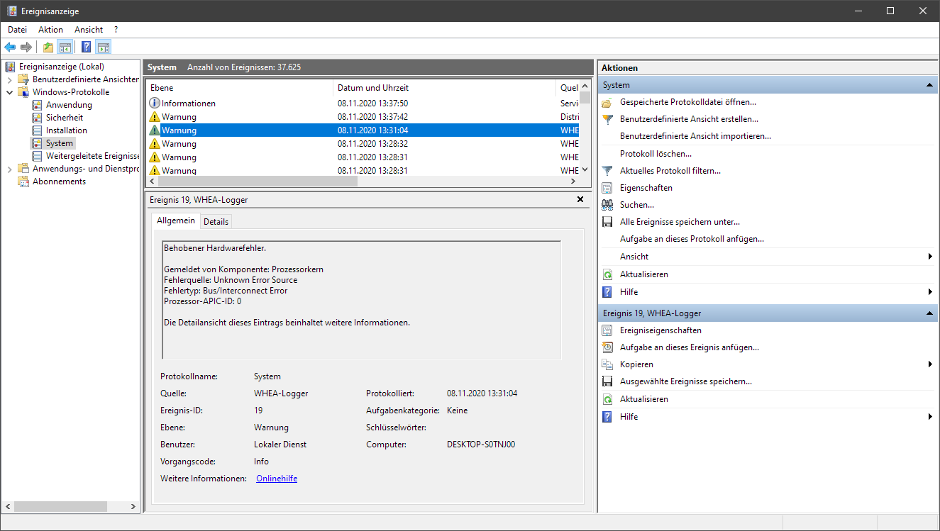

Sobald ich P95 starte steigt wie Anzahl an WHEA-Fehlern rapide an, sieht dann so aus:
Kann das an zu niedriger SoC Spannung liegen? Habe diese auf 1,075v festgelegt, allerdings liegen laut HWinfo nur 1,05v an. Vielleicht stelle ich auf Auto zurück, dann waren es 1,11v oder so, was mir etwas viel vorkam.
Ich hatte die SoC Spannung zurück auf Auto gestellt, aber das hat das Problem nicht behoben.
Jetzt habe ich mal alles zurück auf Stock gesetzt (RAM 2667) um zu gucken, ob es überhaupt am RAM OC liegt.
Obwohl diese Error-Zahl hoch geht scheinen es korrigierbare Fehler zu sein, das System läuft stabil weiter, aber ne stabile 0 wie vorher auch immer hätte ich da trotzdem gerne :D
Okay, ohne RAM OC bleibt es bei 0 Fehlern, so weit, so gut. Jetzt muss noch ne Lösung gefunden werden, evtl. erst mal etwas laschere Timings, oder ich versuch mal die schärferen mit mehr SoC Spannung.
Ich hab jetzt mal die Spannung auf 1,125v gesetzt, allerdings habe ich dann immer noch Errors mit Prime.
LLC habe ich nicht geändert, allerdings ändert sich die angezeigte SoC Spannung unter Last auch nicht. Dennoch kann ich da LLC 1-9 einstellen, jedoch nicht ganz aus.
Ich hab jetzt den RAM-Takt auf 3733 und FCLK/UCLK entsprechend auf 1867MHz gestellt. SoC wieder auf Auto (1.12v laut HWinfo, evtl. kann ich da noch runter gehen).
Jetzt läuft es ohne Fehler.
Also kann ich mich wohl vom dem Plan 4000 verabschieden, meine CPU mag wohl nicht mal 3800 so recht. Nunja, dann kann ich stattdessen vielleicht die Sub-Timings noch etwas nachschärfen. So viel Unterschied macht das am Ende ja auch nicht aus.

Habe zum testen mal im Dragon Center die Spannungen reduziert, 1,075v SoC und 1,37v RAM, seitdem keine weiteren Fehler. Vielleicht sind zu hohe Spannungen auch schlecht?
Ich hab jetzt mal die 3733 scharfen Timings übernommen.
Die Fehler hängen teils direkt mit der RAM Spannung zusammen. Wenn ich nur 1,35v gebe steigt die Anzahl rapide an, bei 1,4v kaum noch. Eventuell sind sogar 3800 oder mehr drin, dann müsste ich bei der RAM Spannung wohl weiter hoch. Obwohl es mit der alten CPU mit dieser Spannung und diesem Takt so fehlerfrei lief.
Das hat nicht funktioniert, bin jetzt wieder zurück zu den alten Subtimings, und sogar auf 3666 runter, aber das reicht scheinbar nicht, immer noch massig fehler. Jemand ne Idee was ich tun kann? Ich bin mit meinem Latein am Ende. Das ergibt alles keinen Sinn. Ich lad gleich das 3200er XMP und gut ist...hoffentlich.
Was ist da los?
Letztes Edit:
Ich habs aufgegeben. Ich habe das XMP 3200 CL16 geladen, alles auf Auto, SoC 0,99v und RAM 1,35v, läuft fehlerfrei.
Vielleicht wage ich mich später noch mal ans RAM OC, aber egal was ich gemacht habe, nichts lief dauerhaft ohne Error durch.

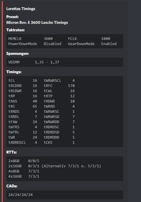

Zwei Wege, einerseits habe ich dir jetzt eine Liste mit Timings angehängt.
Und der andere Weg wäre dass du die Signatur von @ZeroCoolRiddler.
Abhängig davon ob du vielleicht auch noch ein wenig weiter optimieren willst.
Kannst du das ja noch ein wenig weiter spinnen. :)
