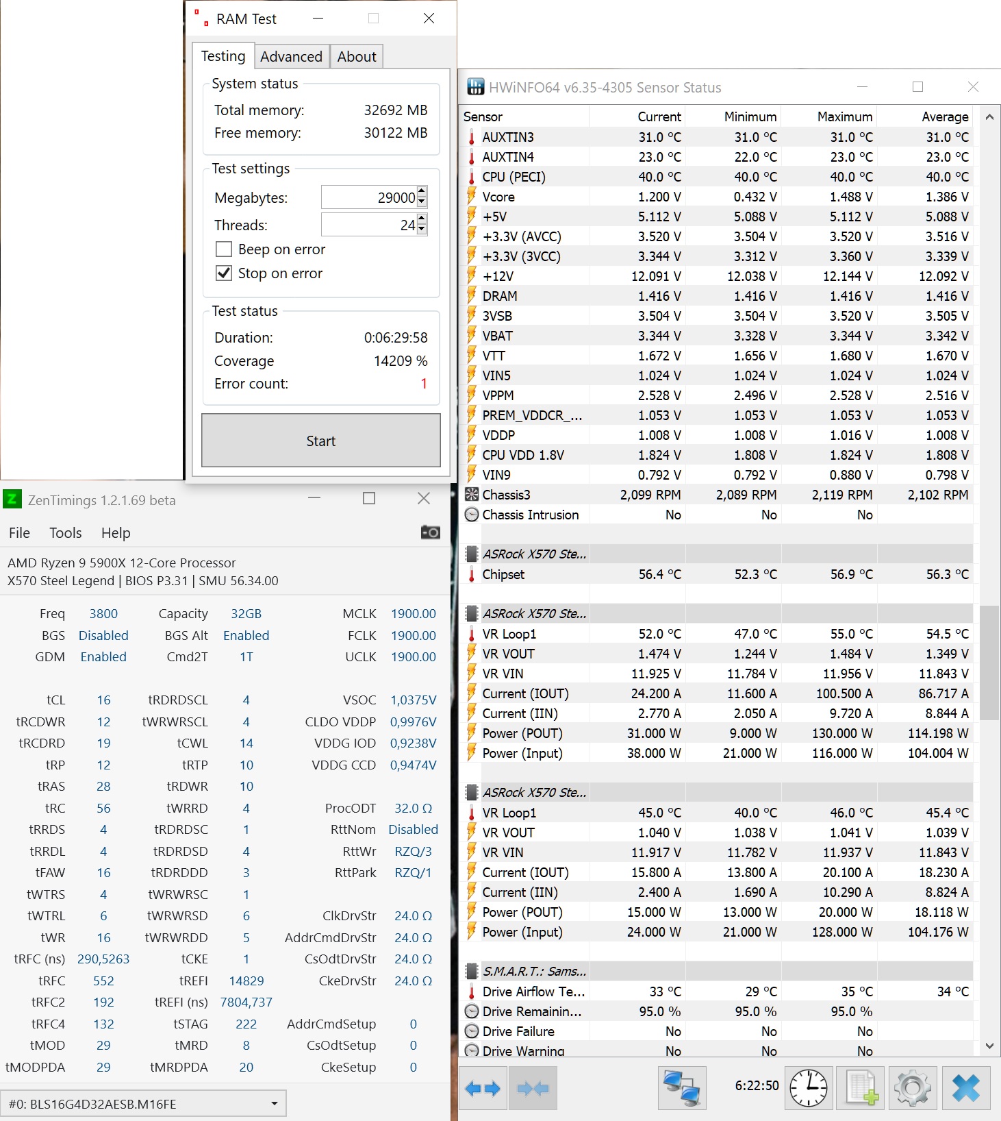

Brauch mal wieder Hilfe, was denkt ihr:
Einfach Spannung noch etwas hoch? Oder so lassen weil kein ECC-Ram und ein Fehler irgendwann sowie nicht vermeidbar ist?
System läuft absolut stabil, nie irgendwas abgestürzt oder sonstige Probleme bisher.
Naja Karhu sollte bis minimal 10.000% stabil laufen. Also ich würde das jetzt so lassen und gut ist.
In dem Rahmen hat dass dann eher weniger was mit Spannung zu tun.
Ab dem Punkt geht das in Richtung Subtimings und Widerstände.
Spannungsprobleme kommen im Bereich von von 0-2000% (mit angezogenen Timings).
Ohne angezogene Timings im Bereich von 0-1000%.

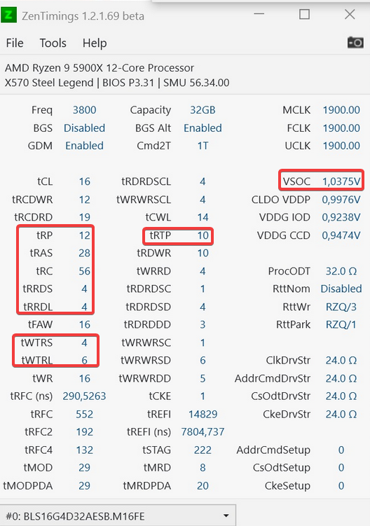

@Sebliner schau dir diese Sachen mal genauer an:
Teilweise sinnlos (ohne Mehrwert) ziemlich straff gesetzt.
auch tRCDWR ist sinnlos auf 12 (bringt auch keine Mehrleistung), sieht aber gut aus.
VSoC kommt mir zudem ein wenig gering für 3800 vor.
Reaktionen: Sebliner
Danke! Die Timings kommen weil ich erst mal mein 3766er setup vom Zen2 übernommen hatte - abgesehen von tRFC, da hatte ich mit 540 tatsächlich cold boot Probleme. Auf 3766 war das so absolut stabil, schade :heul:
Die soc Spannung kann auch Karhu Fehler verursachen? Ich hab halt auch höhere Spannungen ausprobiert, Leistung war immer identisch, mit der niedrigen Spannung lief das System sonst halt auch ohne Tonaussetzer und so typischer soc Spannungsprobleme. Dachte mir wenn der io-die weniger Strom verbraucht bleibt vielleicht etwas mehr für die ccds über :rolleyes:

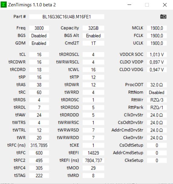

Das ist jetzt mein Zwischenstand - nach ca. 1,5 Wochen testen. Das Kit läuft mit eingestellt 1.37V, real sind es wohl ca. 1.39V. SOC ist auf 1.025V gestellt (keine Leistungseinbußen oder Sound-Knacken), CPU läuft auf -0.0375V.
Wo seht Ihr noch eine Chance zum Feintuning?
Haupttimings gehen kein bisschen weiter runter. tFAW, tRFC und TWTRL definitiv auch nicht.
@Silent3D
Hast du mal dieses Setting probiert?
tCL 16
tRCDRD 18
tRCDWR 16
tRP 16
tRAS 34
tRC 65
tRRDS 4
tRRDL 7
tFAW 16
tWTRS 4
tWTRL 12
tWR 24
tRDRDSCL 4
tWRWRSCL 4
tRFC 570
tCWL 14
tRTP 12
tRDWR 10
tWRRD 4
tWRWRSC 1
tWRWRSD 7
tWRWRDD 7
tRDRDSC 1
tRDRDSD 5
tRDRDDD 5
tCKE 1
1,38-1,4v Vdimm sollte reichen.

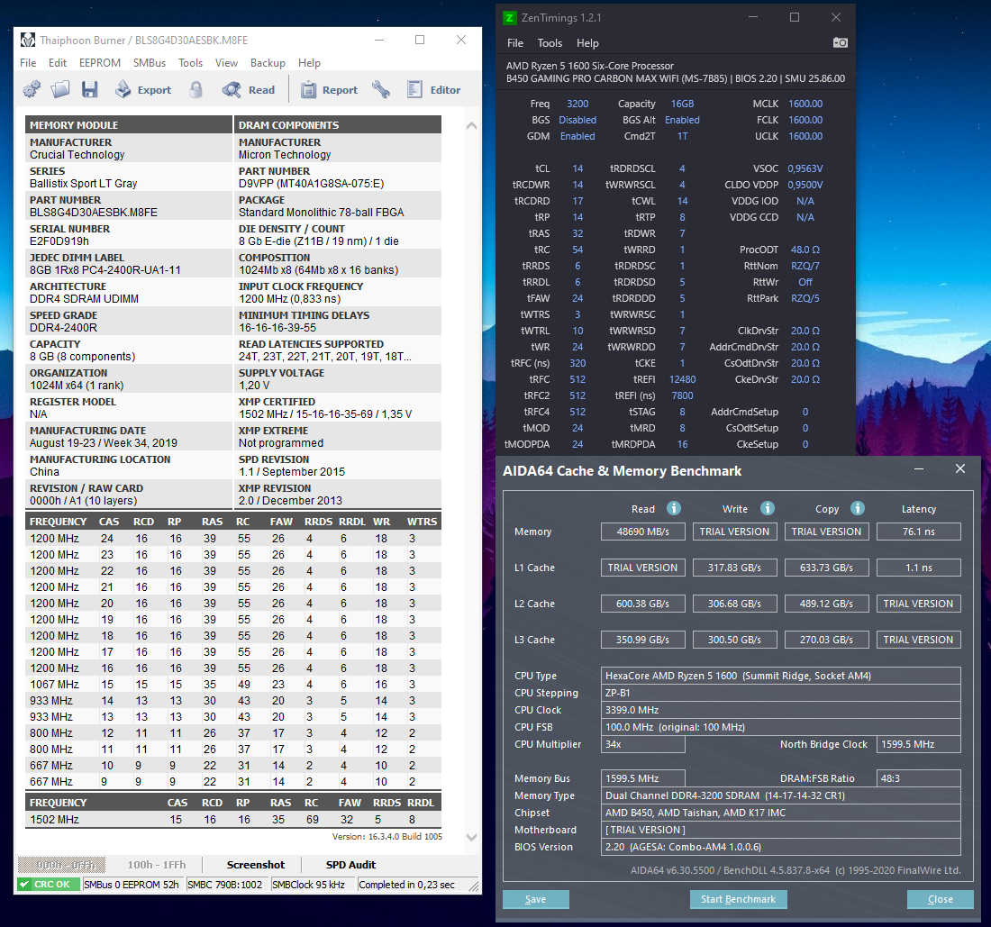

Guten Abend an alle,
ich habe mich jetzt auch mal an RAM OC gemacht. Das System besteht aus:
Ryzen 1600 @ Stock
MSI B450 Carbon MAX mit AGESA 1.0.0.6
2x8Gb Crucial Ballistix Sport 3000Mhz/CL15 (BLS8G4D30AESBK):)
Ich habe mich dabei an den Guide in V1.3 und diesen Post gehalten und mittels des Ryzen DRAM Calculators die Settings für 3200Mhz eingestellt. Vdimm liegt bei 1,34V, Vsoc bei 0,975V. Passt da soweit oder ist da noch mehr rauszuholen? Speziell die Latenz im Aida64-Benchmark wirkt in meinen Augen sehr hoch, allerdings habe ich auch keinerlei Erfahrung mit RAM OC. Aida64 (1h), TM5 (~23min) und HCI Memtest (~120%) laufen ohne Fehler durch. HCI Memtest würde ich dann nochmal bis 300% laufen lassen.
Die Settings für 3600Mhz (auch aus dem DRAM Calculator übernommen, Vdimm=1,36V & Vsoc=1,0875V) führten zu einem schwarzen Bildschirm beim Boot und ich musste dieses mittels CMOS Clear resetten, damit ich wieder ins BIOS kam. Vor weiteren Experimenten bin ich daher erstmal gefeit. :D
Vielen Dank. :)
