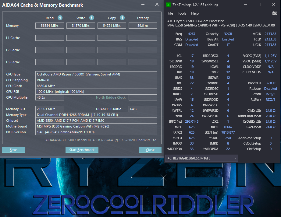

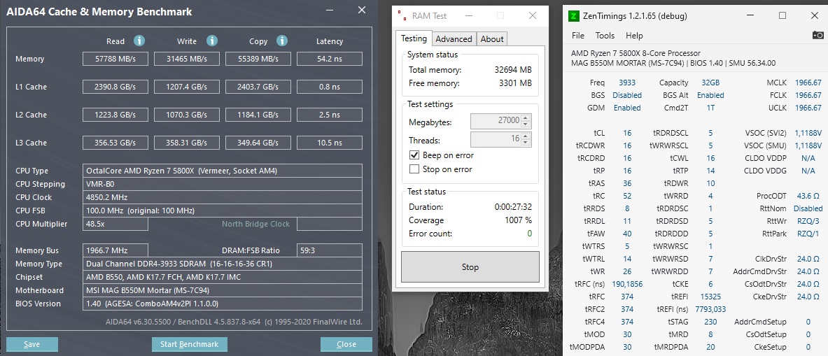

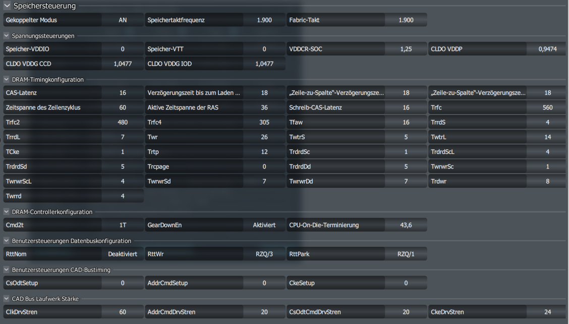

ZeroCoolRiddler schrieb:
Für ein paar FPS extra?

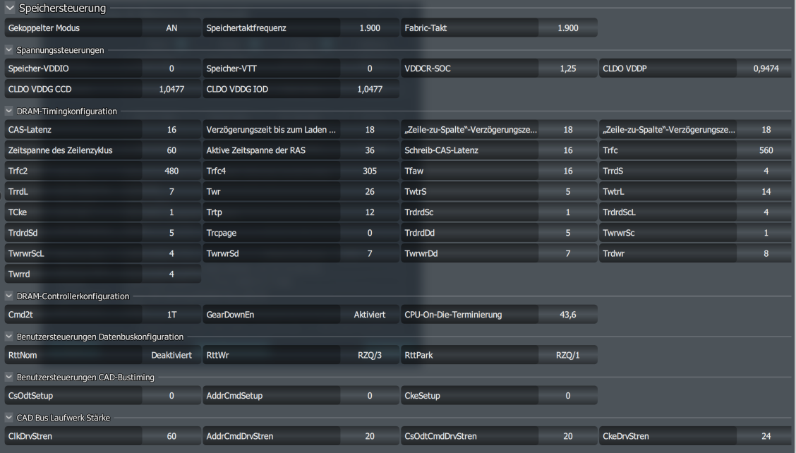

tRRDS/tRRDL/tFAW auf 4/7/16 probieren
Die beiden SCL von 5 auf 4
tRFC auf 560
tRTP auf 12
Soo, magst du hier nochmal rüberschauen? 1,5h stable. Werde das Setup nun mal beim Gaming auf Stabilität testen.
Reaktionen: ZeroCoolRiddler
Gekoppelter Modus 4000 mhz ram 2000 infinity
Cinebench 20 krieg ich aber trotzdem keine 8500 punkte hin wie im CB test? gibts dafür ne Erklärung?
Reaktionen: simosh
Ich mein das Ergebnis mit 4400MHz. 😅
4400 mhz dürfte infinity 1933 gewesen sein also schlechter als 4000 mhz mit 2000 infinity, wegen höheren timings...

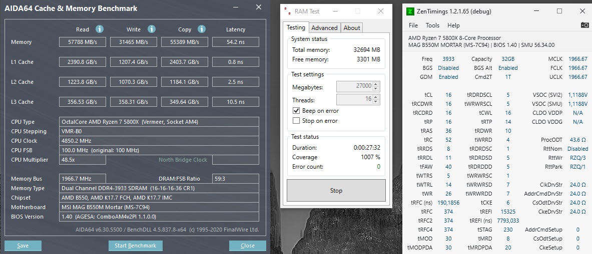

Noch etwas Feintuning fällig, und die CPU kennenlernen, aber vielversprechend.
Irgendwas stört noch, Werte springen mir etwas zu stark. Das geht nur mit etwas Zeit.
Reaktionen: Dragonheart69, Alpha.Male, iGameKudan und 7 andere

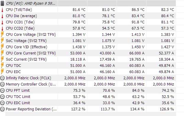

Mal ne Frage bezüglich meines Ryzen 5900x.
Hab ne Stunde nen Game im Hintergrund laufen um die CPU Temps aufzuzeichnen. Das Game lastet auch ordentlich aus.
Nun was mich stutzig macht ist CCD1 fast 30 grad mehr heiß wird als CCD2 ? Ist das Normal wenn Windows CCD1 als Hauptkerne Festlegt?
Mit nem Liquid Freezer 280, in einem anderen Topic wurde mir bestätigt das die Wasserkühlung richtig montiert wurde, aber ist der CCD1 Temp Unterschied normal ???
Oder hab ich zu wenig Anpress Druck / zuviel Paste aufgetragen ?
( Hatte das Tool nochmal neu geöffnet während der Test läuft ) deshalb average so hoch nicht wundern...
Würde es erstmal beobachten. Klingt aber leicht merkwürdig. Ich würde Mal das Bootsverhalten betrachten.
Wenn der Anpressdruck nicht ordentlich wäre, würdest du auf beiden ccds was sehen.
Aber ich kenn mich bei den temps von zen3 nicht aus.
Vielleicht ist da auch die lötschicht bei dem einem ccd besser als beim anderem.

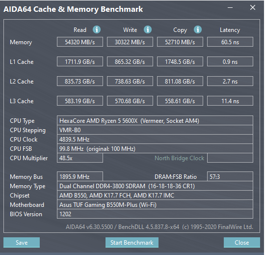

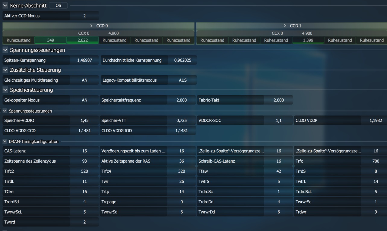

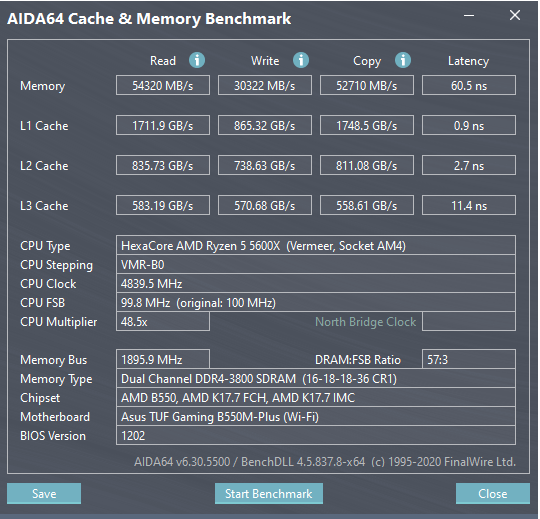

Hallo an alle. Mein 5800X kam heute Nachmittag an und seitdem bastel ich hier rum. Danke für die Hinweise zwecks AGESA und MSI Boards, denn die CPU lässt sich nicht wirklich wie gewünscht übertakten und ich hoffe es liegt einfach nur am Bios (z.B. Vcore Override: CPU bleibt beim Grundtakt stehen). Zum RAM OC:
Hab erstmal geschaut halbwegs stabil was hinzubekommen, mit sehr laschen Timings. Den IF von 2000 schafft die CPU (vielleicht bisher) nicht. Interessant: Wenn ich nur mit XMP starte (3200 CL14) kommen im AIDA 61,5ns raus. Das ist ca. das Ergebnis, an dem mit dem R5 3600 nicht mehr weiter kam.
Zudem dauert der Benchmark von AIDA64 gefühlt 3x so lange wie vor dem letzten Update.
