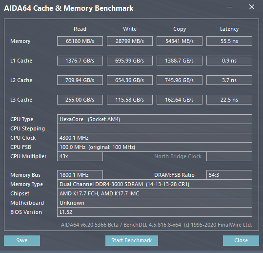

K0N574N71N schrieb:
Hwinfo sollte das anzeigen

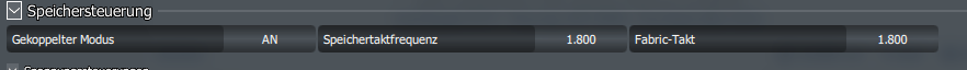

Finde ich dort nicht, aber der RyzenMaster zeigt mir die folgenden Werte an:
Bei 3600Mhz müsste das doch richtig sein das die IF mit 1800Mhz arbeitet oder verstehe ich das 1:1 da falsch bzw lese ich da die falschen Werte aus?
stimmt!
Reaktionen: Cl4whammer!

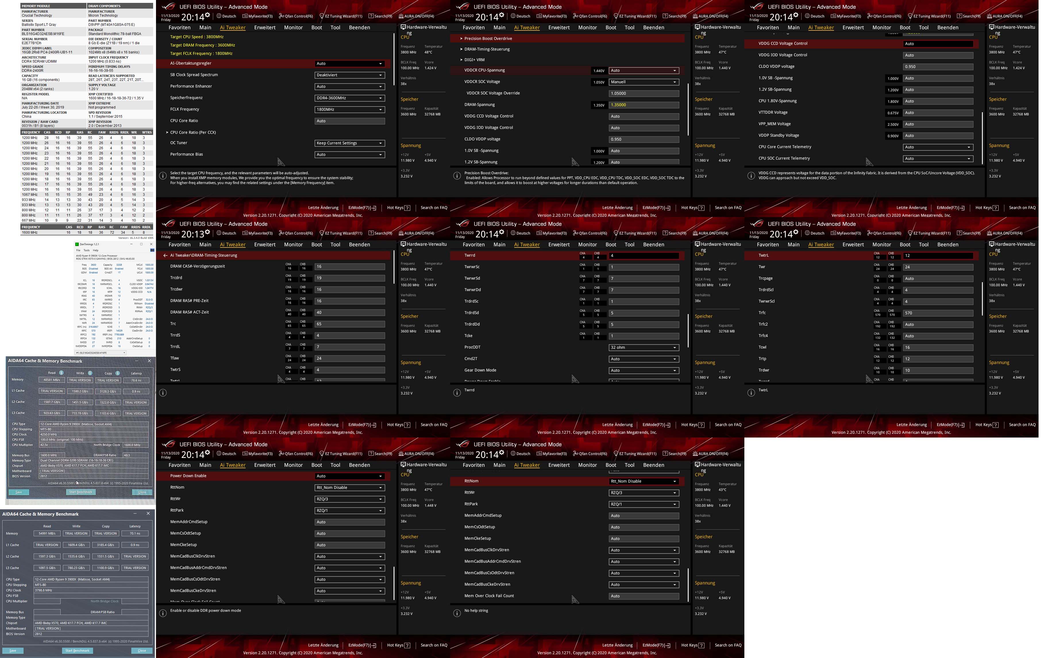

Hallo
Bin Anfänger in Sachen RAM OC. Ziel ist es vorerst 3600 MHz stabil zu bekommen. Hab mich durch die Anleitung gelesen und mich an den Werten von @ZeroCoolRiddler hier orientiert (gemäss Anleitung). Ich habe 2x16 GB Crucial Ballistix Sport LT@3200 Mhz. Ich habe die Werte von der verlinkten Seite erstmal blind übernommen und in Aida einen schnellen Stresstest gemacht. War soweit alles ohne Fehler. Dann habe ich, da ich gestern nicht mehr Zeit hatte, Karhu durchlaufen lassen bis 2000% und das war ebenfalls fehlerfrei. Bevor ist das Tool nun 6 Stunden durchlaufen lasse, wollte ich mal von euch prüfen lassen, ob ich alles korrekt eingegeben habe. Evtl. fehlt noch etwas oder ist nicht korrekt, bzw. kann optimiert werden? Mein System findet ihr in der Signatur. Die restlichen Daten hier:
Danke euch im Voraus!
Reaktionen: ZeroCoolRiddler

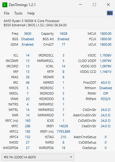

Könnte mir jemand ein Feedback geben: Mein RAM
Wäre klasse, danke.
@bender83
Sieht ok aus soweit. Powerdownmode kannst du noch deaktivieren, frisst nur Latenz. Das kann man auf dem Screenshot nicht gut erkennen, ob bereits deaktiviert.
@wetterauer
Hier und da wäre noch was möglich. Worauf zielst du ab? FPS in Spielen? Dann tRRDS/tRRDL/tFAW auf 4/7/16 probieren und tRFC auf 530. Die beiden SCL können auch von 5 auf 4 runter.
Reaktionen: bender83 und wetterauer
Danke Dir! Außerhalb von Internet und Office wäre das Spielen der einzig relevante Bereich.
Ich denke eine Erhöhung auf 3733 oder 3800 Mhz bringt nicht viel, wenn man die Latenzen dafür verschlechtern müsste?
ZeroCoolRiddler schrieb:
@bender83
Danke!
Ist auf Auto. Sollte auf dem Screenshot sichtbar sein. Also stell ich den mal aus. Ich habe ihn mal aktiv gelassen, da ich in deinem Post nichts davon gelesen habe. In der Anleitung wird nur darauf hingewiesen, dass es mit stabiler ist. Werde ich mal kurz testen. Müssen es eigentlich zwingend 10'000% bei Karhu sein. Das dauert beinahe 8 Stunden. ;) Die Einstellungen waren gestern Abend 30 min Aida64 Stresstest, ca. 3000% Karhu und 2 Stunden Red Dead Redemption stabil.
Was hat es eigentlich mit "VDDG CCD Voltage Control" und "VDDG IOD Voltage Control auf sich? Habe ein paar Screenshots gesehen, wo dieser Wert auch manuell festgelegt wurde. Aktuell steht dies bei mir auf Auto.
Powerdownmode ≠ GearDownMode !
GDM -> halbes Latching, System stabiler
PDM -> Energiesparmodus für Laptops, kostet oft 4ns Latenz
Achte darauf bei Karhu in den Optionen den Cache auf Enabled zu stellen, das sollte helfen. FPU brauchst du nicht anhaken. ;)
VDDG ist die Spannungsversorgung vom Infinity Fabric. Solange du keine Fehler bekommst, kannst du das ruhig auf Auto lassen.

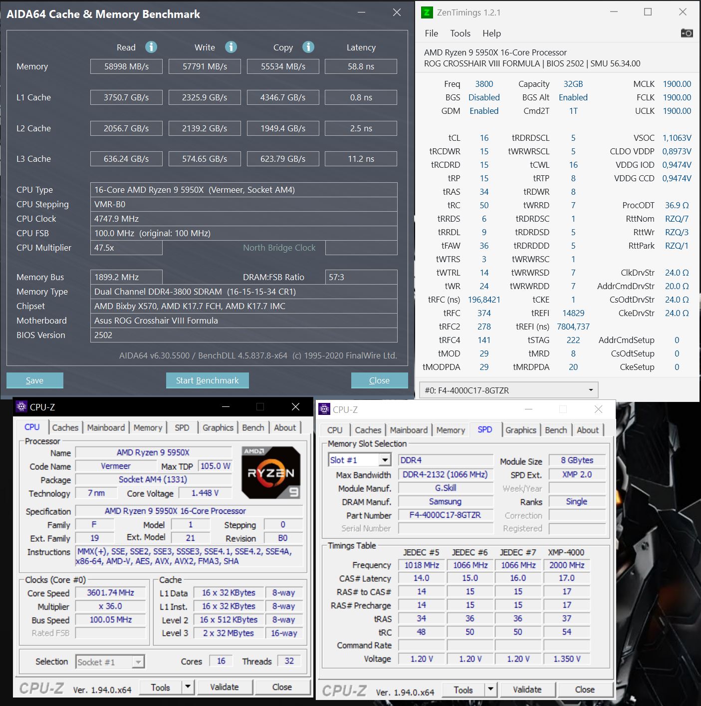

Hallo, bin jetzt auch mal ins Thema eingestiegen und hab mich mit der Anleitung und vielem lesen mal daran versucht den RAM zu tunen.
Seht ihr da noch Optimierungspotenzial? Mehr als 1900 schafft der IF noch nicht.
Ich hab ab tRAS auch schon schärfere Timings probiert, aber da hat sich an der Perfomance nichts geändert.
Reaktionen: PierreBK

Bei mir läufts mit den Settings rund. Nur noch ein paar Bios Bugs die weg müssen( Aktuell ist das Test Bios 2502 aus dem Asus Forum installiert). Habe jetzt keine Lust mehr bis zum finalem Bios was zu ändern am Anfang ging nichts über 3200er.
Alles über IF 1900 will nicht.
