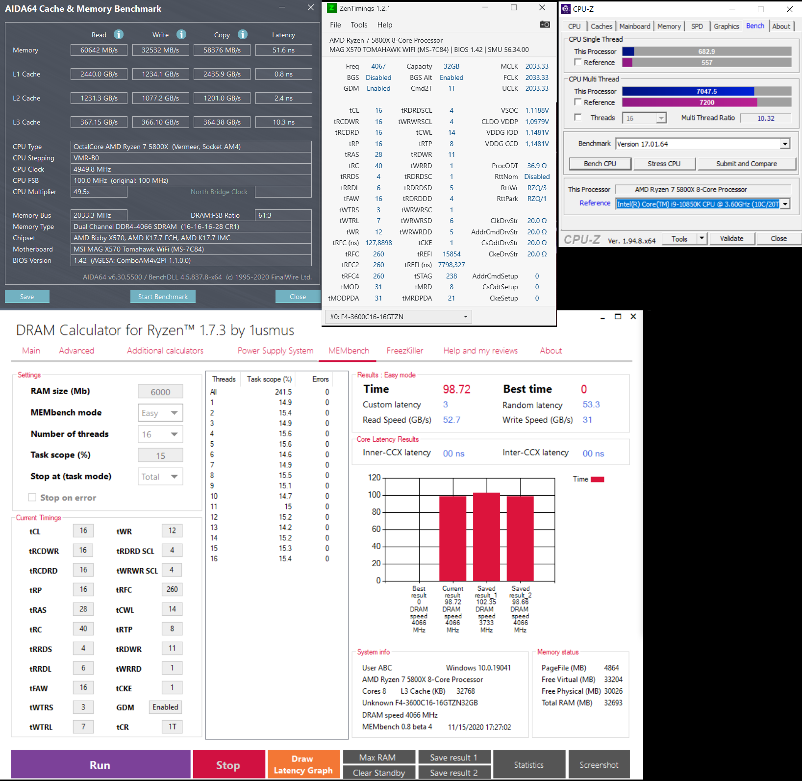

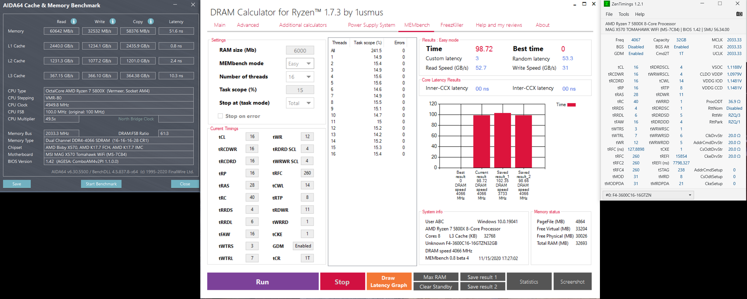

Noch ein bisschen an den 4066er timings geschraubt und HciMem Test und Memtest64 für ne Weile laufen lassen.
RAM spannung hab ich erst mal auf 1.55v erhöht.
5800X CPU boosted auf ca. (Temp abhängig) 4725Mhz all core und 4950Mhz single core.

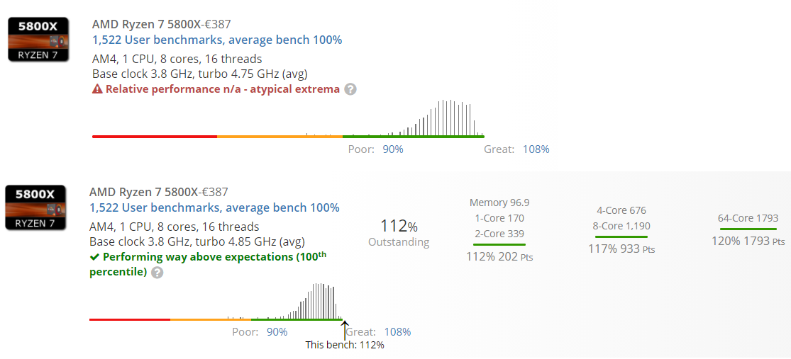

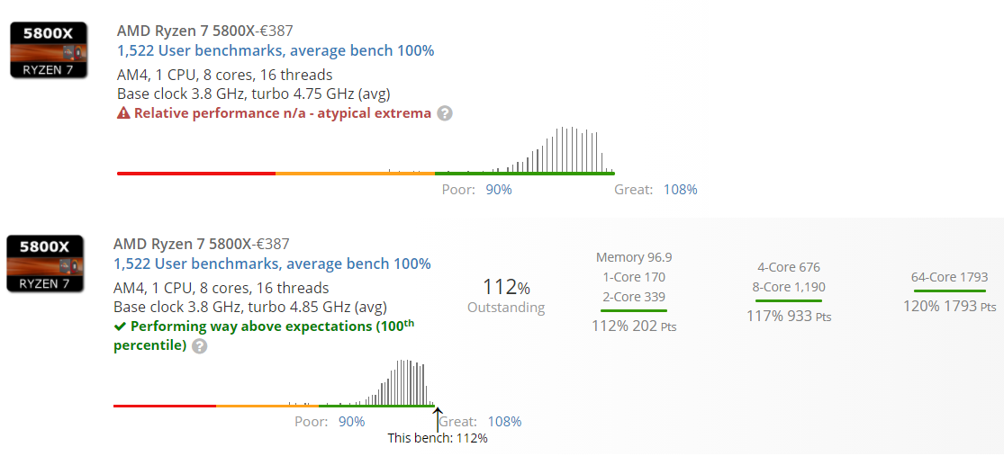

Hab gerade gesehen, dass UserBenchmark mein CPU Ergebnis rausgeworfen hat, weil es wohl unglaubwürdig ist, lol. Daraufhin musste ich gleich noch mal das Fenster aufmachen um ein noch höheres Ergebnis zu posten (mit RAM benchmark).

@ZcYbR
Geh mal mit dem CL-Wert bitte auf 16. 14 frisst in diesem Fall erstmal nur Strom und kann auch ein Grund sein, weshalb karhu vielleicht auch Fehler wirft. Weiterhin ist es auch möglich dass wenn du mit CL16 anfährst da vielleicht auch weniger Spannungen auf den VDimm packen kannst.
Weiterhin kann es auch sein, dass deine 7/0/5 RTT-Widerstände für Fehler sorgen.
Probier mal ob du 7/3/1 für deine Konfiguration gebootet bekommst. Da gibts auch einen Teil in der Anleitung vom cm87, in dem verschiedene Widerstände aufgezeigt werden.
Der ProcODT ist außerdem ziemlich hoch. Normal würde ich so mit so um die 32+ Ohm einhergehen.
Da auch mal durchprobieren, ab wann du es gebootet bekommst.
unglaubwürdig, naja Userbenchmark ist ja schon länger nicht mehr wirklich ernst zu nehmen...

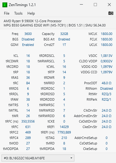

Neues Bios, neues Glück. Bisher vielversprechend, habe jetzt erst mal 3600 geladen, und bisher keine WHEA Fehler, das ist ein Novum.
Allerdings merkwürdiges Verhalten bei Firefox, während ich Prime95 laufen lies, sind mir bei Firefox laufend die Tabs abgestürzt, hoffe das hat nichts mit dem RAM OC zu tun, denn vorher hatte ich sowas nie. Ohne P95 jetzt wieder gut.
Werde mir wohl mal Karhu kaufen müssen. Aber es stimmt mich positiv, dass hier schon mal keine Fehler auftauchen. Vielleicht werde ich es mal herausfordern und wieder ein 4000er Profil laden.
Okay das 4000er Setting hat nicht mal gebootet, obwohl ich genau das schon mal booten konnte.
Dann habe ich das XMP geladen, auf 3600 umgestellt (siehe Anhang), lief einige Zeit, aber wieder Abstürze in Firefox und Windows hat sich irgendwann mit nem Bluescreen verabschiedet.
Also Situation vorher: System läuft scheinbar stabil, aber WHEA-Error ohne Ende.
Situation jetzt: Keine WHEA-Error mehr, dafür läuft das System grütze.
Ich glaube, mit RAM OC werde ich nicht mehr glücklich :(
Bis 3200 alles super aber dann ist halt einfach Ende.
Kaum ist der RAM wieder auf 3200 schon macht auch Firefox keine murren mehr, trotz P95 im Parallelbetrieb.

Heb tWRRD auf 12 an. Auto setzt das meist zu eng.
