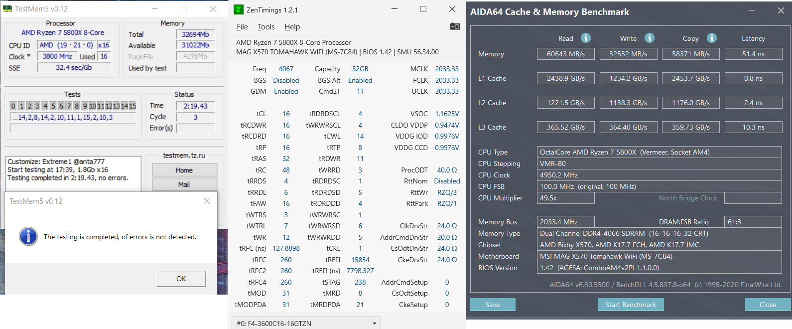

So, hab die 4066er Einstellungen für den 5800er auf dem MSI X570 Tomahawk mit 142 beta bios, jetzt 2 mal getestet und keine Fehler bekommen.SeniorY schrieb:lass mal TestMem5 mit dem Anta777 extreme Profil durchlaufen. Dauert ca. 2,5h.
Beim 1. mal hatte ich allerdings reihenweise WHEA Fehler die ich dann versucht habe zumindest zu minimieren. Ohne Änderung an den Spannungen gingen sie so bei 1900/3800 weg. Nach Spannungsänderungen kommt es bei 4066 immer noch zu WHEA Fehlern, allerdings viel weniger und z.B. nicht mehr wenn der AIDA Speichertest läuft. Die Änderung an den Spannungen waren grob gesagt SOC rauf und VDDP + VDDG runter (VDDP ziemlich stark ggüber auto).
Damit kann ich erst mal leben. TestMem lief 2 mal durch. Abstürze hab ich auch keine und die Kiste ist momentan zum testen und spielen, also entbehrlich. Mal sehen was die kommenden BIOS versionen so bringen.

Und was sagt cinebench 23 run und hwinfo über whea errors?
Blublah
- März 2009
- 2.004
Das interessante ist, dass WHEA/Bus/Interconnect Fehler hauptsächlich im Idle auftreten, während wenn z.B. CB23 oder AIDA Speichertest läuft fast keine kommen.
Mir war schon beim austesten der Spannungen aufgefallen, dass es mir eher gelang die Fehler unter Last ODER im Idle zu reduzieren aber praktisch nicht beides. Last braucht eher hohe VSOC und Idle eher etwas niedrigere, wobei die VDDG und VDDP da auch noch reinspielen. Evtl, kann man noch etwas mit SOC LLC etwas machen, aber das hab ich vorher nur bei der CPU Spannung manuell eingestellt. Am Ende wird man wohl ein neues BIOS/AGESA brauchen. Viel mehr Zeit zu investieren lohnt sich besonders bei meinem Halbwissen für mich wohl nicht. Evtl. ist das 'Wunderbios' ja auch schon um die Ecke

Fast keine sind schon nicht gut genug es dürfen gar keine auftreten sonst schmieren Programme vor allem im Hintergrund etc nach unbekannter Zeit einfach ab.
Also wenn beim ersten cinebench 23 run schon whea auftreten kann man die Settings quasi schon als unbrauchbar abzeichnen.
Dachte auch erst ach 1-2 whea errors nicht schlimm aber innerhalb 1 Woche PC Nutzung hat man richtig krass gemerkt das das nichts taugt...

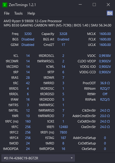

Marcel55 schrieb:Ich könnte vielleicht noch mal eines deiner Presets eingeben. Ist nur immer so viel Arbeit und mit jedem BIOS Update leider alles wieder weg.
Aber ich sehe dass sich die Situation schon etwas bessert, vielleicht warte ich einfach noch, ist ja nicht so dass die CPU mit 3200er RAM zur lahmen Gurke wird.
Ich hab bei 3600 merkwürdige Fehlfunktionen mit meinem Netzwerkadapter... auf einmal keine Internetverbindung mehr.
Ich warte einfach auf bessere Zeiten

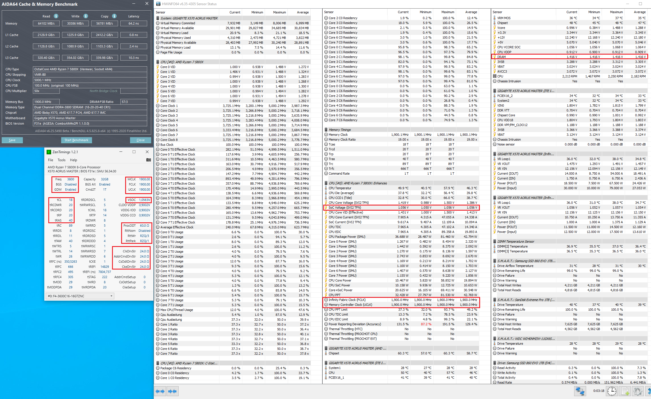

Eine Frage zum Ram Overclock.
Besitze den Ryzen 7 5800x, Gigabyte x570 Aorus Master, G.Skill trident z neo DDR4 3600CL16 2x16GB Hynix
Eingestellt habe ich alles was bei Zentimings Rot umrandet ist sowie:
Dram Spannung 1.416v
SOC Spannung 1.056v
IF 1900mhz
Speicher DDR4 3800
Memtest86 über Stick booten und 4 Pass durchläufe ohne Fehler. Somit schonmal Aussicht auf Stabilität.
Wenn ich TCL auf 16 stelle hab ich sofort bei Memtest86 Fehler ab der 5 sek.
Aida Werte sind mit im Bild und gegenüber XMP 3600 cl16 ist die Latenz von 77 auf 64 runter sowie höhere durchsätze.
Was sollte ich als nächstes versuchen? TCL auf 16 Stabil zu bekommen und andere Werte dafür umstellen?
Oder andere Timings erstmal senken?
Vielen dank für eure Hilfe, versuche mich jetzt endlich mal mit Ram mehr zu beschäftigen was ich bei meinem 3800x schnell durch verzweifelung hingeworfen habe, somit ist der erste KLEINE erfolg DDR4 3800 cl 18-20-20-40 stabil bekommen zu haben ein Fortschritt auch wenn alle Subtimings noch auf Auto stehen.
SOC Spannung 1.056v
IF 1900mhz
Speicher DDR4 3800
Marcel55
Fleet Admiral
- Nov. 2007
- 19.204
Sowas hatte ich mit meinem 3600er auch ein mal, kann natürlich am RAM OC liegen. Sonst hatte ich da nie Probleme.K0N574N71N schrieb:Ich hab bei 3600 merkwürdige Fehlfunktionen mit meinem Netzwerkadapter... auf einmal keine Internetverbindung mehr.
Ich hatte es grad noch mal versucht und mein 3800er Profil eingegeben das funktionierte...nichts, kein Boot, äußert sich darin dass der PC startet und der Bildschirm ausbleibt.
Habe mehrfach neugestartet, eigentlich ist ein Fail-Counter aktiv, aber der funktioniert wohl nicht, gestern 5 mal neugestartet, nix passiert. Das einzige was hilft ist das Gehäuse aufzuschrauben und mit nem langen Schraubenzieher die beiden Pins für 5 Sekunden kurzuschließen, dann läufts wieder...
Aktuell mache ich im Bios auch nicht mehr als das XMP zu laden. Lüftersteuerung läuft dann per Software. So geht immerhin nicht viel verloren.
