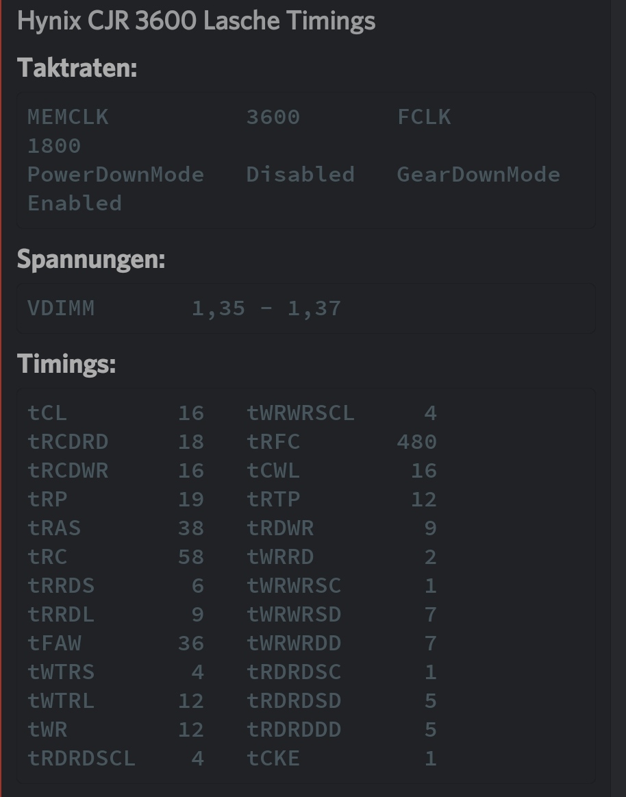

Orientier dich an diesem Preset. CJR, bzw die meisten Hynix, mögen meist das gleiche Muster in den Timings.
tRP = tCL +2 o. +3
tRCDRD = tCL +1 o. +2
tRFC = 250-260ns
Bei 3800 würde ich entsprechend mal 16-19-20 probieren bei ~1,44v.

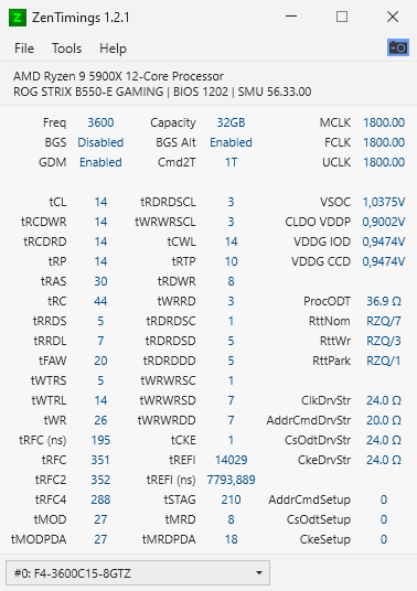

derius schrieb:
Einzige was bei mir aktuell ohne WHEA Erros läuft :(
Deine Spannungen kommen mir recht niedrig vor - mal mit der VSOC probiert?
Dazu würde ich vllt. den GDM erstmal mal auf On setzen. Kenne deinen "Tweakingverlauf" nicht, aber würde da Step by Step rangehen falls du das nicht so gemacht hast und nicht gleich mit der Brechstange rein :) Dein Ziel = scharfe Timings oder Takt? Oder ein Verhältnis?
Jep, SOC setz auf 1,1v und VDDG synchron auf ~1025mv. Die 2 CCDs mögen da etwas mehr als 1 CCD, die bei rund 950mv schon laufen.
Sind die Settings vom DRAM Calculator ( bisher keine OS-/App-Crashes oder WHEA-Errors )
Meine vorherigen Versuche mit IF > 3200 waren alle mit GDM an, hatten jedoch WHEA-Errors
Dann aber definitiv die min. Werte und nicht Recommended oder? Also die Spannungen können auf jeden Fall noch rauf. VSoC hat bei mir auch mal ein Latenzproblem beseitigt weil ich eine zu geringe Spannung hatte. Hat mir 5 ganze ns gebracht :) (Edit: Die Spannungen natürlich nur hoch wenn du auch höhere Werte testen willst - wenn du da bleiben willst wo du bist, dann lass es eben so ;) )
Der DRAM Calc ist super soweit besonders zum "einsteigen". Mein Tipp: nutz den aber eher als Richtlinie und nicht als "muss so sein" - jedes System reagiert anders.
Zu Wissen hilft, die gängigen Werte und deren Verhältnisse zu kennen und auch die max. Werte. Die stehen im ersten Beitrag im Spoiler ganz gut beschrieben. Solange du die Grenzen kennst, mit denen du nichts kaputt machst, kriegst du oft besseres hin als der Calc.
Und ganz am Anfang steht die Spannung - an der würde ich mich erstmal auf ein erklärtes maximum festnageln - alles Tweaken und die Stabilität testen und am Schluss dann die Spannungen nach und nach einpendeln / runterregeln solange es noch stabil bleibt.

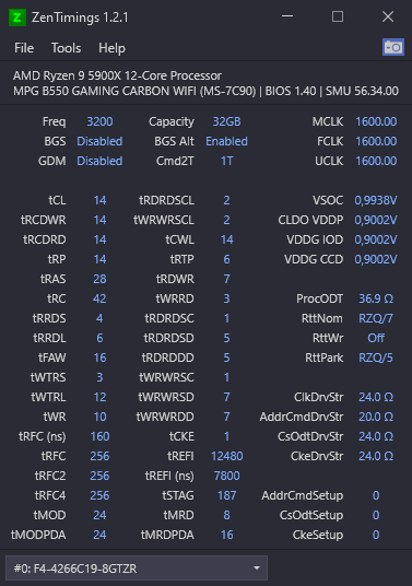

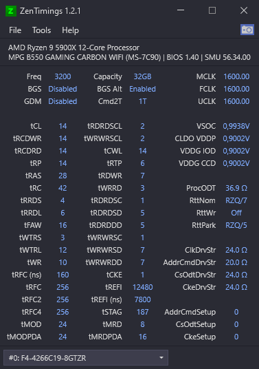

Wie berechnet man die tRFC/tRFC2 und den tRFC4 Wert außer mit den DRAM-Calculator?
im BIOS nur den tRFC(1) Wert manuell eingeben, tRFC2 und tRFC4 auf AUTO. 2 und 4 sind glaub ich eh nicht relevant. Man möge mich korrigieren, falls ich falsch liege
Reaktionen: nachtlampe

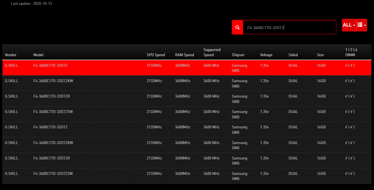

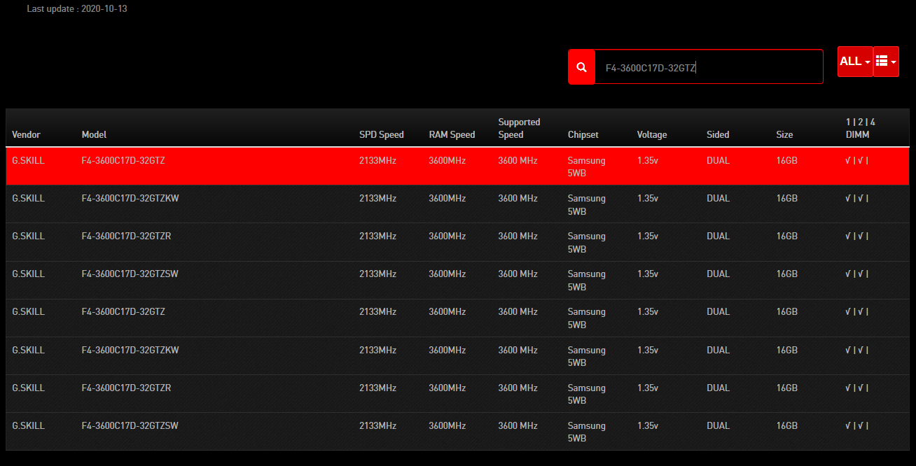

Hallo zusammen. Ich möchte meinen Gaming- PC...
Ryzen 5 3600 (5800X geplant)
MSI B450 Gaming Plus
2 x 8 GB Patriot Viper DDR4@3200 CL16
Palit Geforce RTX 2070 Super - Jetstream
...auf 32 GB RAM umrüsten. Beim Stöbern ist mir dieses Kit ins Auge gefallen:
https://geizhals.de/g-skill-trident-z-silber-rot-dimm-kit-32gb-f4-3600c17d-32gtz-a1567801.html
wenn ich mich nicht irre, sind da laut Kompatibilitätsliste zu diesem Board Samsung B-Dies verbaut. Könnte ich, wenn das stimmt, die Timings da etwas aufpolieren?
