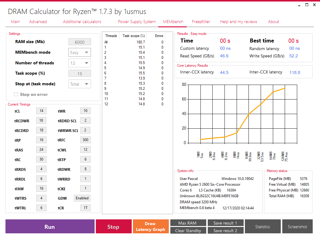

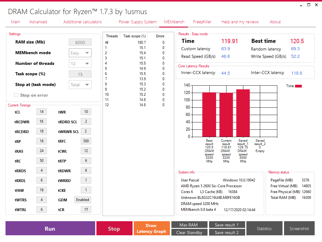

Was könnte man hier noch verbessern?
Es handelt sich um diese Riegel:

Da lässt sich noch einiges rausholen denke ich @HerrRossi
3800 CL16 sind da eigentlich drin, kann aber sein dass dein Board da wegen dem BIOS noch begrenzend wirkt.
Ich werde jetzt aber auch nicht ganz schlau aus dem TB Screen...
Sind das B-Dies? Bin mir da jetzt ganz unsicher.
Muss nochmal gründlich testen er ballert in extreme 1 anta777 Errors rein

@HerrRossi
Dann musst du ein paar Bios-Versionen leider noch warten, die 4x irgendwas sind aktuell weitab von stabil zu bekommen.
