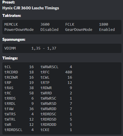

Hynix CJR, wie zu erwarten
ProcODT 36,9
RTT 0/3/1
CADs 24-24-24-24
ProcODT 36,9
RTT 0/3/1
CADs 24-24-24-24

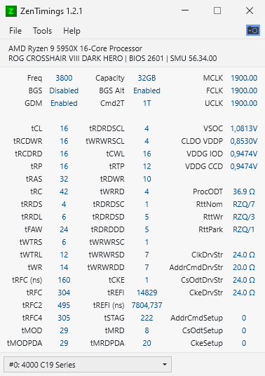

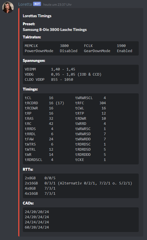

cm87 schrieb:[...]Versuch das mal hier bei 3800/1900:
Wow, mit diesen Settings kann ich mit 3800 MHz booten. Außerdem konnte ich das Programm TestMem5 ohne Fehlermeldungen mehrere Minuten lang durchlaufen lassen. Ich hab dann noch den HCI Memtest mit 16 Anwedungen a 2000 Megabyte für etwa eine Stunde laufen lassen. Währenddessen hatte ich lediglich eine Fehlermeldung erhalten. Vor wenigen Minuten ist dann das ganze System wegen Überhitzung (CPU) abgestürzt. Ich konnte das System allerdings wieder starten.
Nächste Woche kommt eine 360er-Wasserkühlung für die CPU. What else can i do?
ZeroCoolRiddler schrieb:Variier die Vdimm mal auf 1,4v o. 1,38v.
Nicht alle Kits sind komplett gleich. Evtl möchte deins mehr oder weniger Spannung.
VDDG solltest du mal ausloten. 1 CCD CPUs laufen meist mit ~950mv schon stabil, zu viel ist da kontraproduktiv.
Der Rest sieht soweit ok aus.

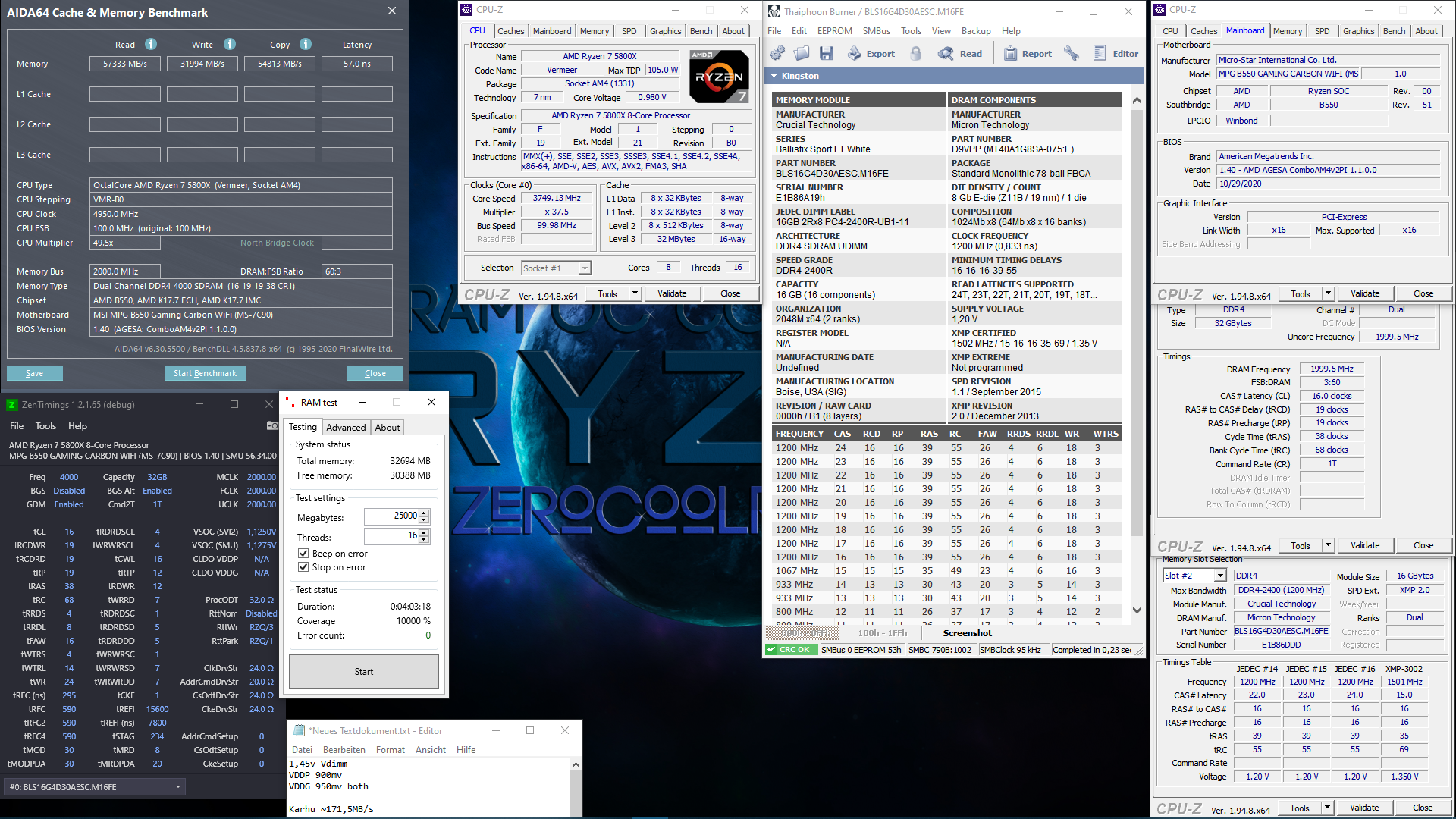

Vielen Dank nochmal!
Mit 1,4 V laufen jetzt deine Komprimiss Timings in AIDA und TemstMem5 einwandfrei durch.
Versuche mich gerade an den scharfen Timings und habe dazu 2 Fragen:
AIDA läuft 1h ohne Probleme.
TestMem5 Fehler nach 11 Minuten.
1. Ergibt es hier noch Sinn an der VDDG oder Vdram zu spielen oder würde sich das beim AIDA Test bemerkbar machen?
2. Während der Benutzung und unter Last kommt es zu keinen Problemen. Allerdings stürzt er im Idle ab.
Doch ein Hinweis auf ein Spannungsproblem?

Im Bios, meist im CBS, gibt's ne Option, bei der du "Typical Current Idle" und "Low Current Idle" einstellen kannst. Da auf "Typical Current Idle" stellen.|Moppel| schrieb:2. Während der Benutzung und unter Last kommt es zu keinen Problemen. Allerdings stürzt er im Idle ab.
Wenn die scharfen Timings nicht wollen, setz mal tWTRL auf 12 und tWR auf 24 dabei. Das sollte helfen.

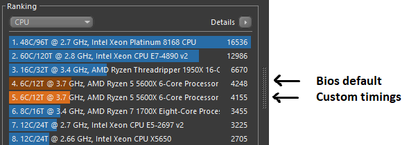

CB reagiert nicht (oder nur ganz gering durch höheren IF Takt) auf RAM OC.
Der Grund für die geringeren Punkte ist der, dass du dem IMC in Form von VSoC mehr Spannung und damit mehr powerdraw gibst, dies wird vom powerlimit der CPU abgezogen. (Außerdem spielt Temperatur eine große Rolle)
In Spielen, oder in Anwendungen, die stark Speicher (Timings) abhängig sind wirst du in CPU limitierten Szenarien dennoch mehr Performance haben.
Danke für die klasse Erklärung @Verangry, das ergibt Sinn.
Dieses Upgrade habe ich extra für die CPU-limitierten Szenarien gemacht, spiele auf einem 240Hz 1080p und alles auf low settings. Wollte hiermit meine 0.1% lows verbessern.
Ich habe mit meinem Dark Rock Pro 4 ja einen stabilen Kühler für den 5600x, und erreiche im cb20 multi ~60c und mit PBO enabled ~80c, ist das zu heiß (schlechter mount)?
Weiterhin was könnt Ihr mir empfehlen, um meine Spieleleistung noch weiter zu verbessen? Bin auch bereit, die CPU glühen zu lassen

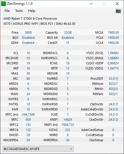

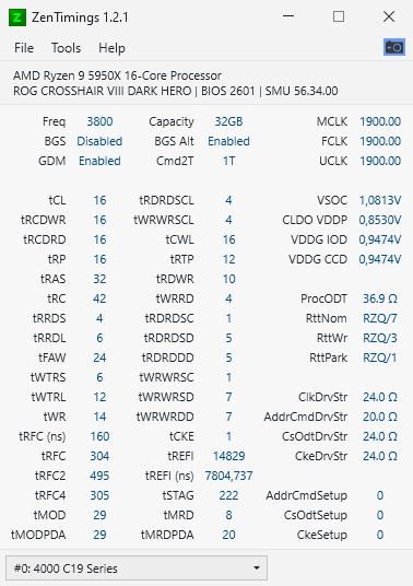

cm87 schrieb:Naja. Poste doch einen Screenshot von Zentimings. Jetzt musst du die Fehlerquellen finden.
VDIMM: 1,40
VDDG: 0.95 (IOD & CCD)
CLDO VDDP: 855
Hast du noch eine Idee wo und ich wie ich mit der Fehlersuche beginnen sollte?
Booten tut er mit den Einstellungen. Ich werde nochmal Stresstest(s) drüberlaufen lassen. Danke dir schon/erstmal
hast du da 4x8GB? wenn nein, dann RTTs auf 0/3/1lelele91 schrieb:VDIMM: 1,40
CLDO VDDP: 855
CADs alle auf 24.
CLDO VDDP geh mal auf 900mV
VDIMM mal auf 1,42V
dann nochmal probieren.
