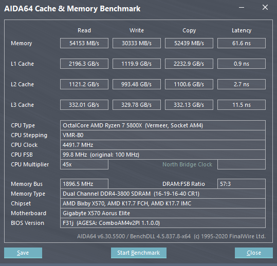

Mit den custom timings von euch und einem PBO +0Mhz habe ich jetzt in CB20 4525 punkte erzielen können, bei entspannten 75°C! Aber CB20 fliegt jetzt von meinem Rechner runter und ich werde mich mit dem PBO Curve Optimizer und spiele benchmarks beschäftigen.
Danke an alle, nun bin ich sehr happy mit meiner Hardware, wo ich doch vorher etwas enttäuscht war :D

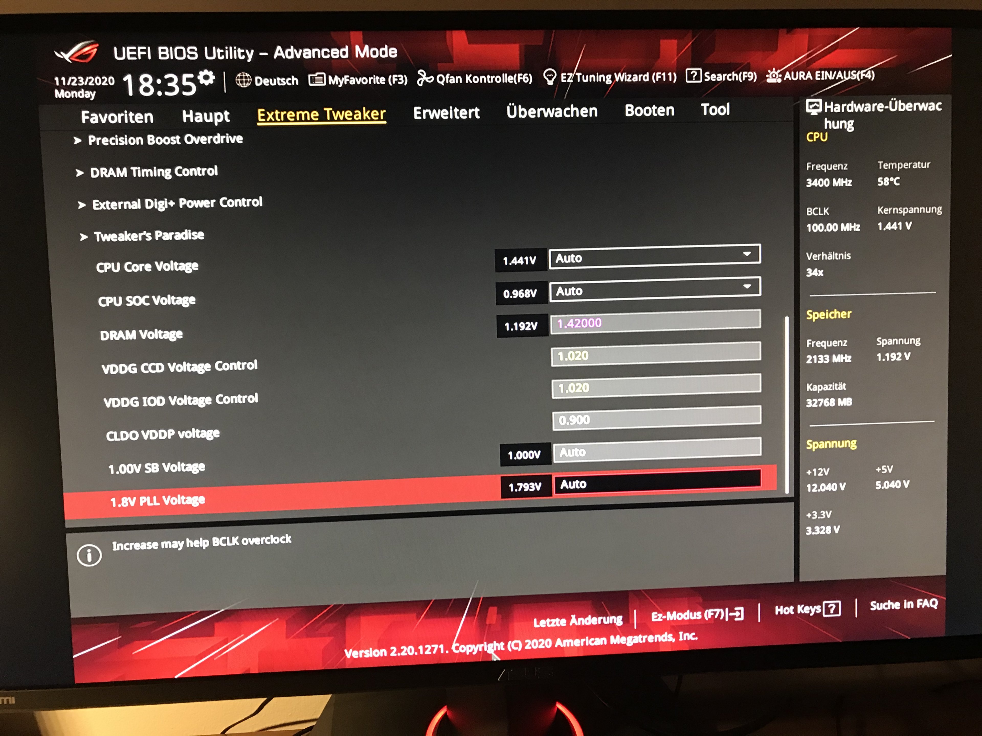

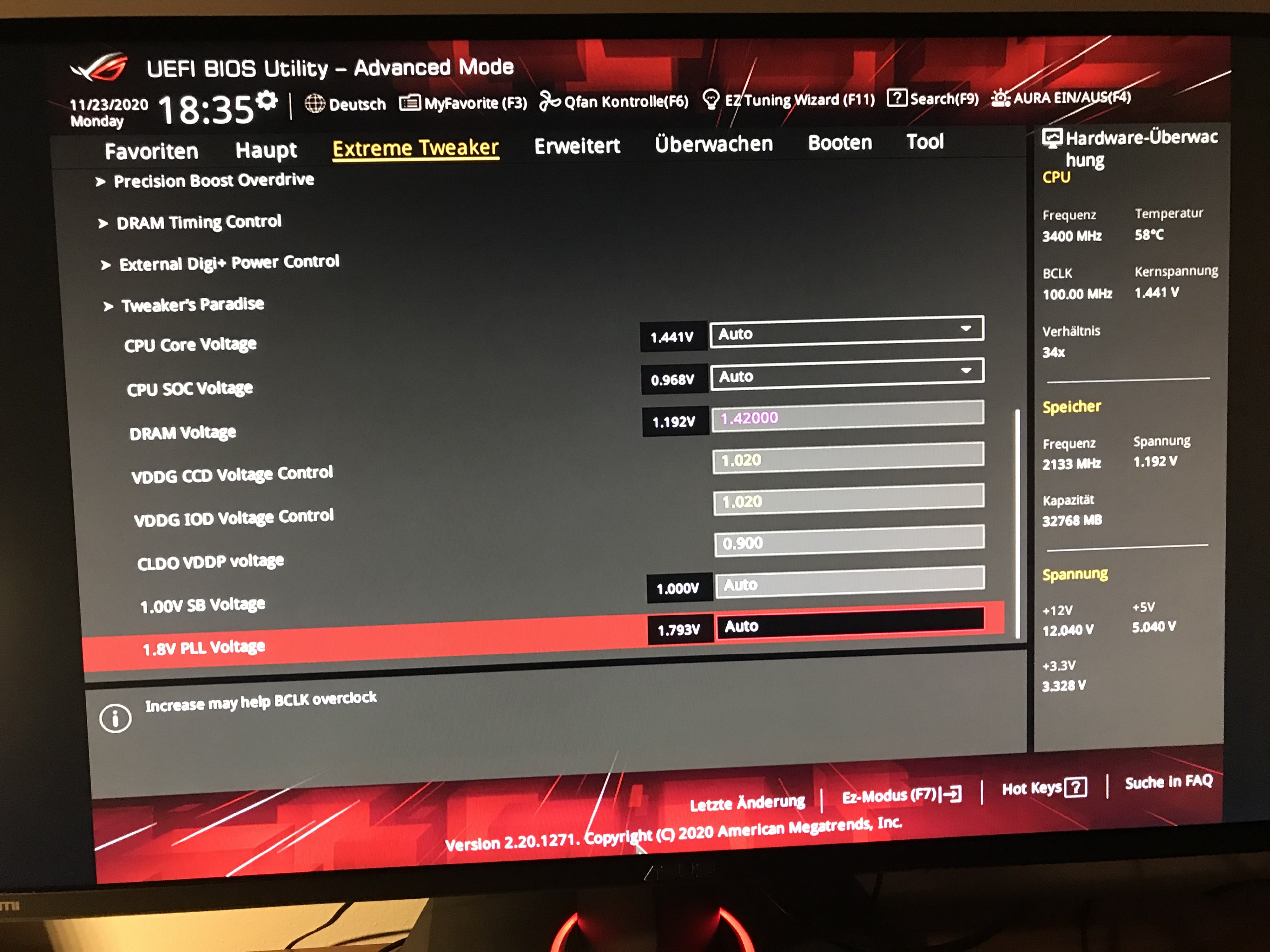

ZeroCoolRiddler schrieb:
VDDG (CCD u. IOD) rauf auf 1,02v
Hat meinem System nicht geschmeckt - lässt sich nicht mehr booten. Bin also wieder zurück auf die 0,95V für IOD & CCD.
Auch, wenn du SOC auf 1,1v festsetzt?
Wenn das auch nicht fruchtet, du hast ja 4x8GB SR. Dann mal RTT auf 7/0/5 o. 0/0/5.
Ja, auch dann. Ich wollte eben zurück auf die 0,95 V für IOD & CCD - kein Bootvorgang mehr möglich. :-/

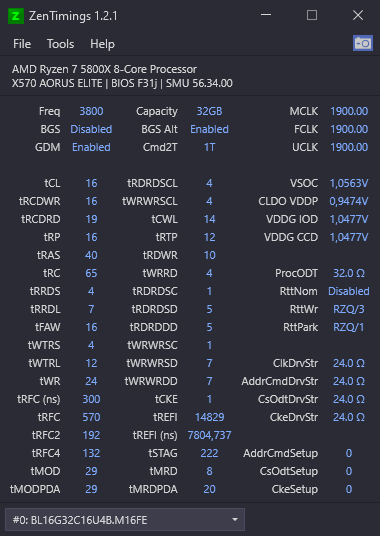

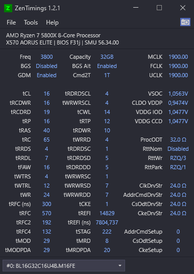

Hallo Zusammen,
ich habe nun auch mal ein wenig am RAM gespielt und habe nun die Settings von @ZeroCoolRiddler genommen.
Während 30 Minuten Aida Stresstest habe ich einen WHEA Fehler bekommen und während der nächsten Stunde im Windows noch einen ;)
Woran könnte das liegen ? Kann ich da noch irgendwelche Werte umstellen damit die Fehler nicht mehr auftauchen ?
Die WHEA Fehler bei Zen 3 kommen momentan meist vom Agesa. Einfach abwarten auf ein besseres Bios.
