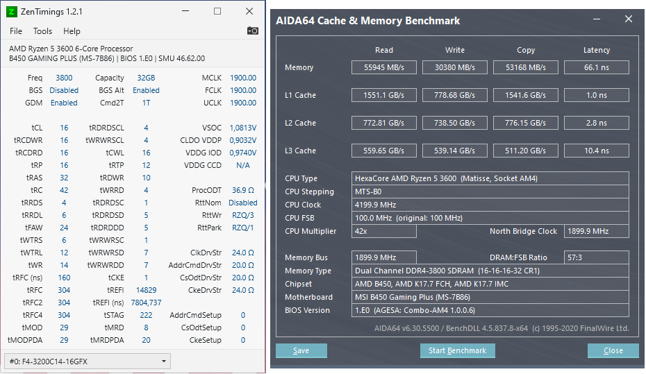

ZeroCoolRiddler schrieb:
@matzep
Stell mal VDDP auf 900mv, VDDG sync auf 950mv, SOC auf 1,1125v, Vdimm 1,45v.
ProcODT auf 36,9 Ohm, RTT auch mal 7/0/5 statt 0/0/5 testen.

Leider auch ohne Erfolg, 3800 will nur mit sehr hohen Spannungen booten.
Ich mache erst weiter, wenn mein SW Switch da ist... Muss dauernd die GPU ausbauen um ein BIOS reset machen zu können ... Dann teste ich mal das BETA Bios und versuche mich erneut an DDR3800 bzw 4000

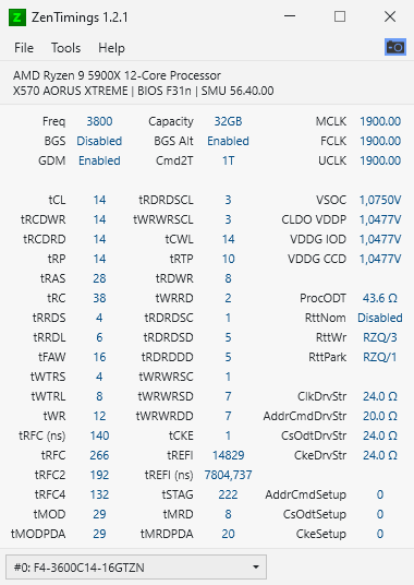

X570-3900X-DE schrieb:
@Dragonheart69 ich hoffe hattest kein Stau mehr, hast dein neuen Speicher schon drin? Habe dein Tip gleich testen müssen und geht :D. tRTP von 12 auf 10, tRDRDSCL und tWRWRSCL auf 3

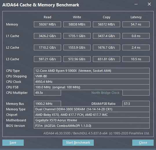

Am Wochenende gibt es erste Ergebnisse, 3800mhz und CL 14 bootet schon mal. Meine alten B-Die haben dass nicht gemacht.

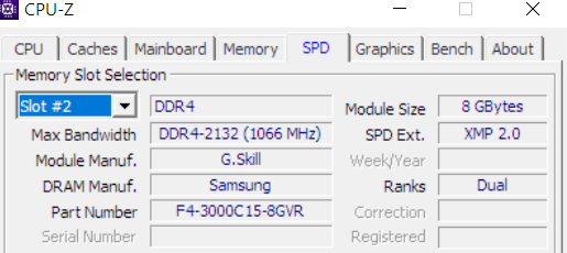

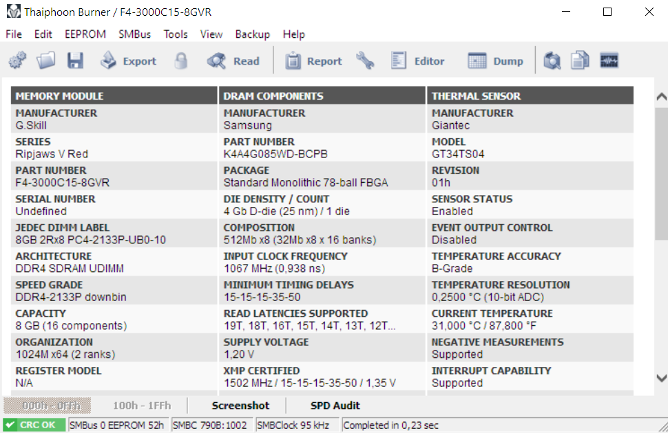

@larska
Vom RAM natürlich. ;)
Auslesen mit Thaiphoon Burner oder bei Gskill besser ein Foto vom Sticker auf dem Riegel.
was ist vom DRAM-Calclulator zu halten, funktioniert das damit?
DRAM Calculator = eher nicht.
Hast jedenfalls was besonderes. Dualrank Samsung D-Die.
Dann brauchen wir andere Widerstände. Ich bin von 8Gbit ICs ausgegangen, hätten wir besser direkt geklärt. :D
ist das kein Standard? Sind die selten verbaut?
Grüße

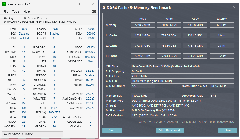

Hey cool dann ist der neue Kit besser, habe auch noch bissle was anpassen können. Dann bin ich mal gespannt was geht..:D ich bastel nachher auch mal weiter. Wieder neues Beta BIOS ich hoffe mal es wird wieder schneller, hatte 0.7NS verloren bei gleichen Settings ..
Aktuell ist es so...

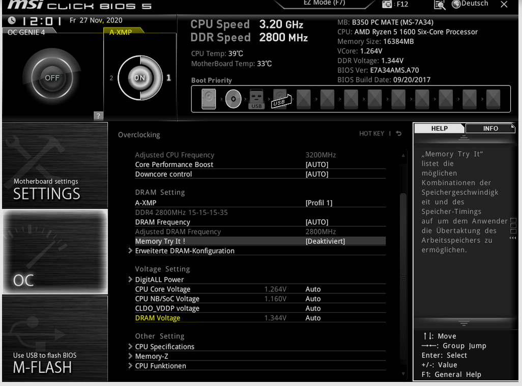

ist DRAM-Voltage, oder?
und das A-XMP nicht auswählen, richtig:
und abseits davon:
merke ich den Unterschied des schnelleren RAM's deutlich? Auch "außerhalb" von ein paar fps in Spielen?
@larska
Eher negativ. :D
Die sind schon recht alt und nicht so gut vom Potenzial.
Genau. Vdimm = DRAM Voltage.
XMP ausschalten, alles händisch einstellen.
Ja, etwas zügiger arbeitet das System schon, falls die CPU mal etwas kneift.
Bei deinem Bios wären die RTT übrigens
RTTwr 80
RTTnom disabled/off
RTTpark 240
