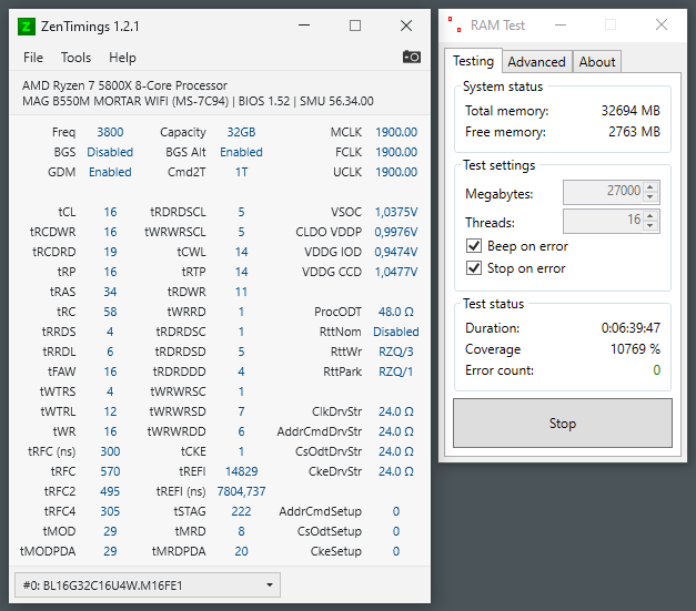

ZeroCoolRiddler schrieb:
tWRRD ist extrem eingestellt mit 1. Versuch es mal mit 3 o. 4.
tRAS/tRC würde ich auf 36/60 belassen. tRC hat eine ähnliche Wand wie tRCDRD, irgendwann ist Schluss.
Wenn das noch immer nicht hilft, tWR entspannen auf 24.
Dafür kannst du die beiden SCL Timings von 5 auf 4 senken.
tRFC kannst du bis 550 runter probieren.
Danke für die Tipps @ZeroCoolRiddler .
tWRRD läuft scheinbar aber auch mit 1 stabil (steht auf Auto). Trotzdem entschärfen?
Aktueller Stand, das sogar schon mit 1,37V:
Ich teste jetzt kurz die beiden SCL auf 4 statt 5, dann gehe ich nochmal an tRFC ran.
Reaktionen: ZeroCoolRiddler
@--Q-- ich sehe wir sind gerade parallel genau an der selben schwelle.
edit: twcl 14 war ein guter tipp. der rest meiner werte aus der "2. ebene" ist bei mir minimal schärfer.
ich würde gern tRCDRD 18 schaffen, aber dann spuckt es fehler.Anhang anzeigen 1004420
Das setting hatte zwar schon diverse Test bestanden. Bei einem Langzeit Test ist es aber gerade gescheitert.
Werde morgen das etwas konservativere setting listen. Wenn es den Dauerlauf bestanden hat.
