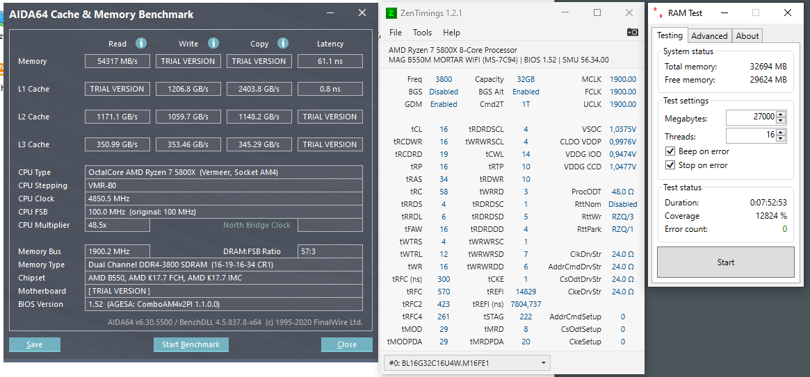

Das ist gefühlt egal, ich merke keine Unterschiede ob 1,37 oder 1,41v drüber bin ich bisher nicht. Der memtest vom ryzen calculator bricht jetzt aber immer ab. Hatte vorher schon intelburn laufen ohne Fehler.
Deswegen teste ich gerade ein paar deiner konservativeren Werte.

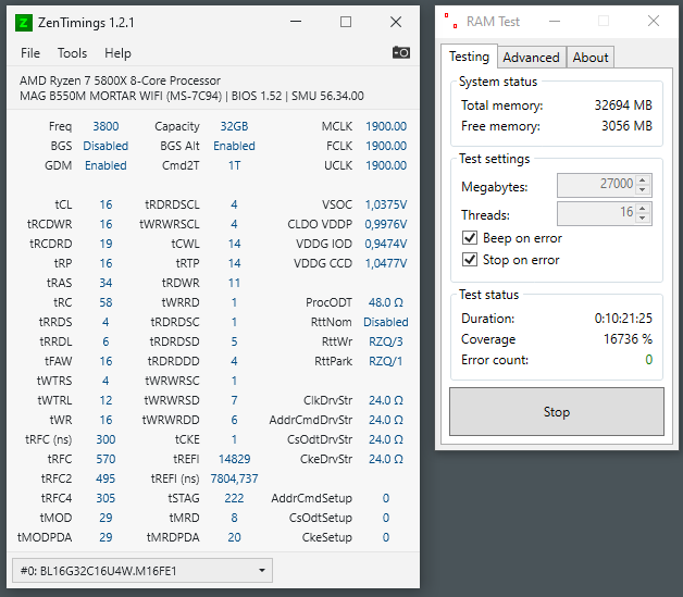

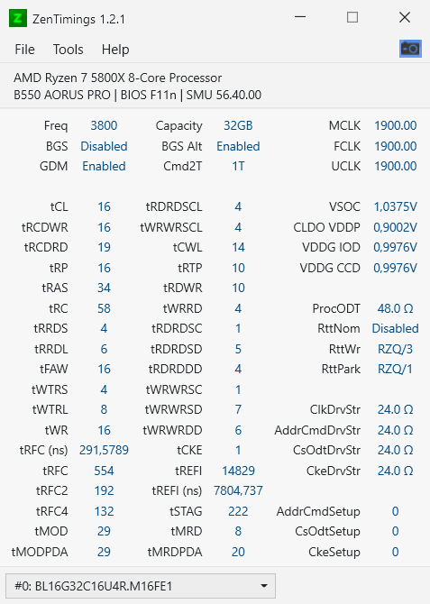

so hab ich es jetzt stable trc=56 war nicht zu halten. Vram sind 1.39v werde das die tage noch etwas reduzieren
tRTP=8 des ram calculator lässt sich nicht booten. trfc 554 ist ebenfalls absolutes maximum
Reaktionen: ZeroCoolRiddler
tRFC unter 570 bootet er nicht.
Wie ist das mit tRFC2 und 4? Der Calculator sagt 423 und 261, passt das?
MGFirewater schrieb:
@ZeroCoolRiddler könnte tWRRD 1 den tRFC von @--Q-- imitieren?
Nein. Trfc skaliert normal über die Spannung. Bei Edies nicht, da gibt es zwischen 280 und 300ns einfach eine Wand.
Reaktionen: ZeroCoolRiddler und MGFirewater
@--Q-- und tRFC2/4 kannst du auf Auto lassen... Die werden eh nicht genutzt..
Reaktionen: --Q-- und ZeroCoolRiddler

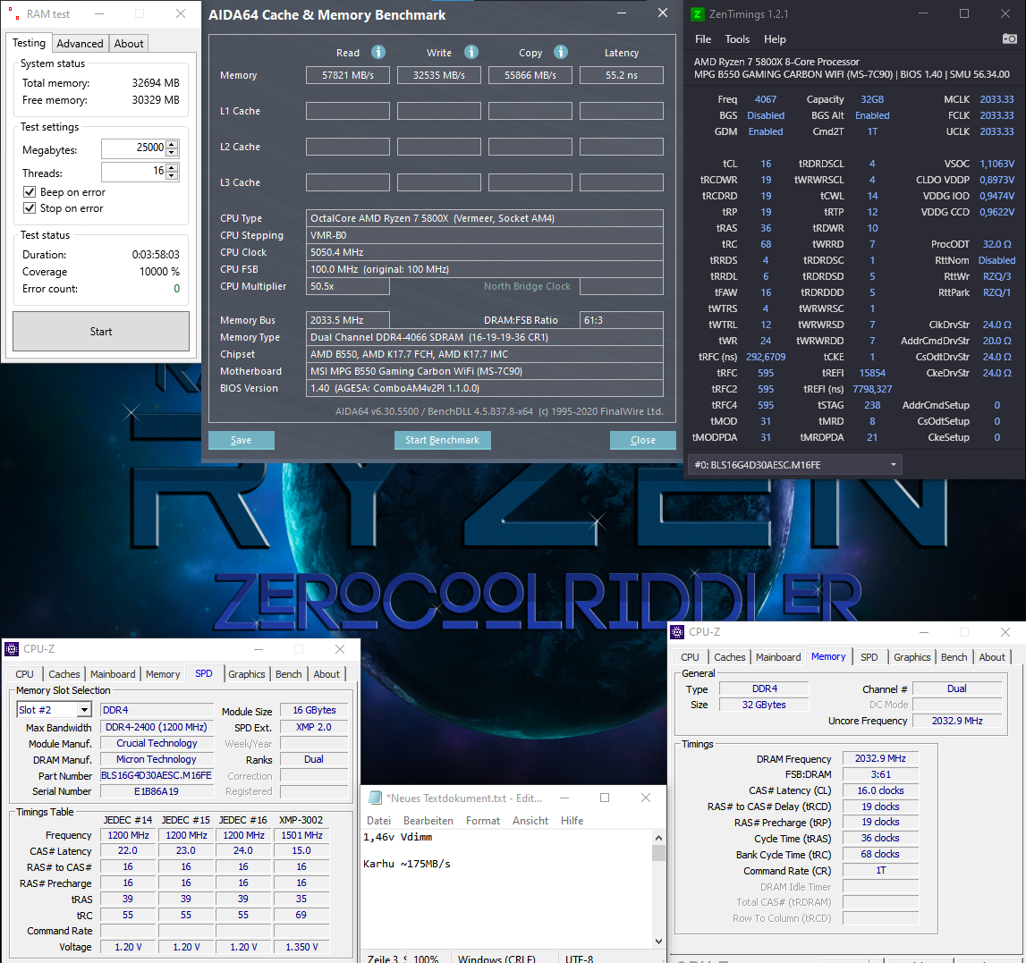

@ZeroCoolRiddler
Hast du "nur" den multi erhöht oder auch die VCore...?
Über 5000mhz ist echt eine Hausnummer
@X570-3900X-DE
Mit 1,49 VDimm läuft das System komplett Fehlerfrei...!! Die Neos sind echt um Welten besser als die gSkill GTZ

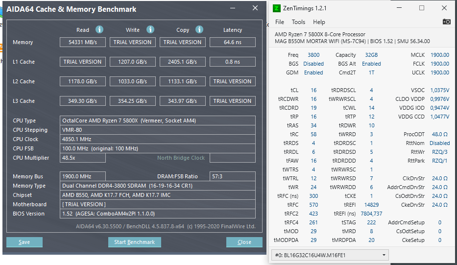

Danke @ZeroCoolRiddler. Wo könnte ich denn noch drehen, um die Latency spürbar messbar runter zu kriegen? Die drei Werte, die @MGFirewater oben nannte, hab ich schon angefasst.
Vielleicht zu straff?
Probier tWR auf 24 und tRTP 12 als Gegenprobe.
tRFC probier auf 560.

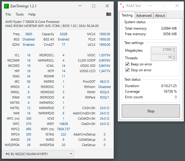

(Für mich) kein erkennbarer Unterschied bzw. leicht schlechter @ZeroCoolRiddler :
tRFC 560 will er nicht booten, da spielt er komplett "tot".
