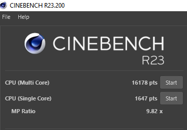

ergänzend möchte ich mein edit im cb r23 thread, das ich vorher bei bestimmt um die 10 runs mit oc immer um die 15420-15460 erreicht hatte. im single kam er immer auf exkat 1527.

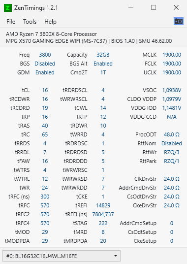

erstmal tolle Arbeit die hier geleistet wird u. großes Danke an die RAM OC Profi`s. :daumen:

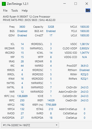

Hier mal mein Setup (bisher)
VDimm 1.4500 V, sonst alle anderen Spannungen auf Auto.
Läuft schon seit mehreren Wochen so, alles stabil Spiele laufen auch alle, also keine Probleme.
Vielleicht werde ich noch 3800/1900 versuchen, mal sehen.:D
Wenn nur nicht immer die Test`s so lange dauern würden.

nicht übel! Hab stock im CB23 MC15310 und SC1604. Ich warte aber noch mit dem Curve Optimizer...

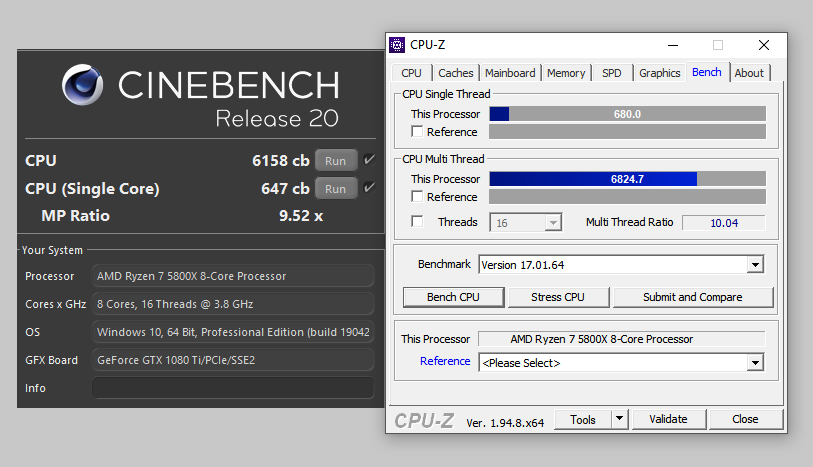

ZeroCoolRiddler schrieb:
Komisch in Cinebench 23 komm ich nicht an der Single Thread Leistung heran aber CPU Z sollte stimmen @ stock!
Ah doch hatte den Wert schlechter in Erinnerung...

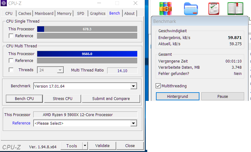

so ich habe mal gerade folgendes getestet
prime 95 blend mode. mit default setting mit xmp3200 boostet die cpu auf 4666mhz unter last.
mit oc 3800 komme ich nur noch auf 4615mhz. das könnte den verlust erklären.
edit1: cpu z xmp3200 666,6 single; 6627,8 multi
edit2: cpu z oc3800 (mit vsoc 1080mv 661,4 single; 6552,7 multi
edit2: cpu z oc3800 (mit vsoc auto (1182mv) 660,6 single; 6621,2 multi
Mittels PBO das Powerlimit 5-10W hoch ;)
ich kenne mich mit dem gigabyte uefi noch nicht im detail aus, aber ich habe bisher nur die balance kurven gefunden, wobei ich mich frage ob ichstatt auto eher low oder extreme anstreben müsste.

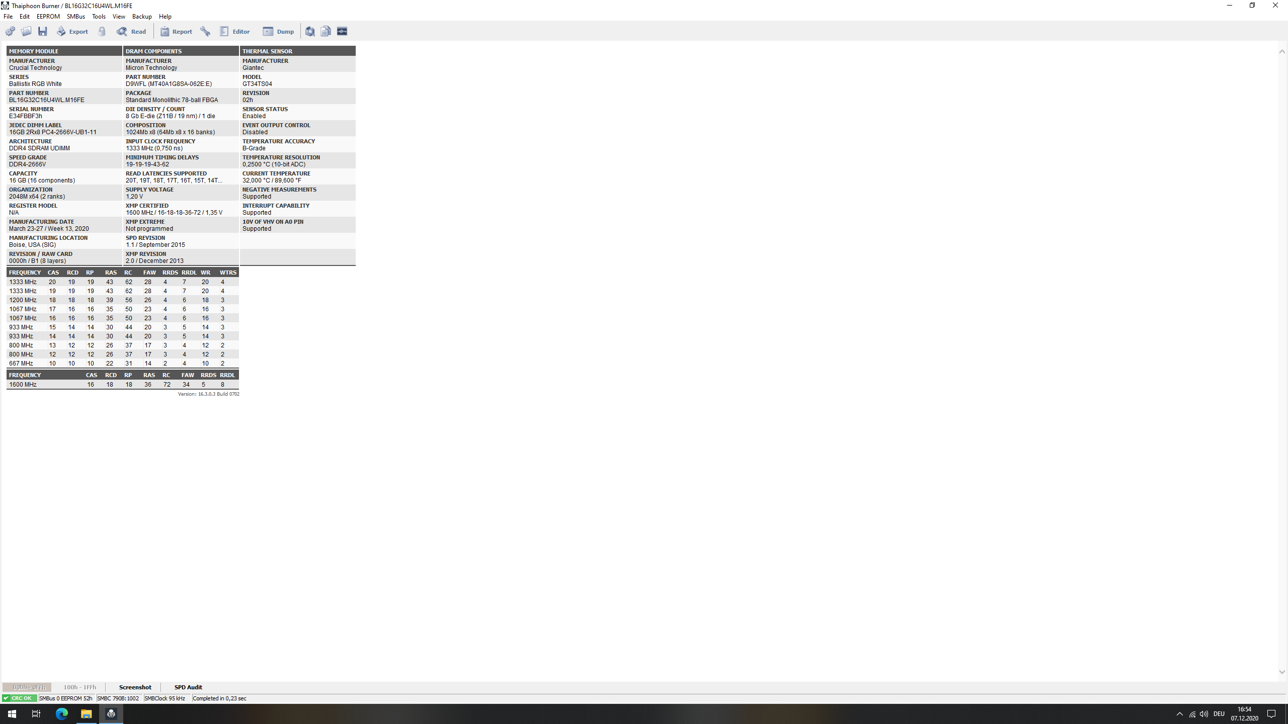

Hab ich das im Taiphoon Burner richtig gesehen, dass das Dual Rank sind und ich die Widerstände dementsprechend für Dual setzen soll?
Erledigt!
