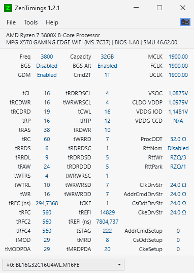

Also 2x16 GB Crucial E Die?
Dann stell mal folgendes ein.
ProcODT 32
Rtt 0/3/1
Vsoc 1,1
Vddg beide 0,950
Vddp 0,900

Ok ProcODT ist jetzt auf 32
RTT und die voltages mach ich nachher. Ich schau mal ob es so stabil ist.

Danke auch für deine Tipps! Vsoc dürfte nach Zeros Leitfaden passen. Vddg und Vddp scheinen mir mit Auto recht hoch. Was bewirkt die Senkung auf 0,950 bzw. 0,900 ? Wo wird es eher instabil? Zu hoch oder zu niedrig?
VDDP zu hoch -> USB Probleme, Soundknackser, kein Post möglich
VDDG zu hoch -> IF macht evtl Probleme, Fehler bei der Datenübertragung, generelle Instabilität
Wenn die scharfen Timings laufen, versuch noch tRRDS/tRRDL/tFAW auf 4/6/16 oder 4/7/16 zu drücken, das bringt dir nochmal ein wenig extra.
tCWL kann auf 14 auch noch etwas Leistung bringen in bestimmten Situationen.

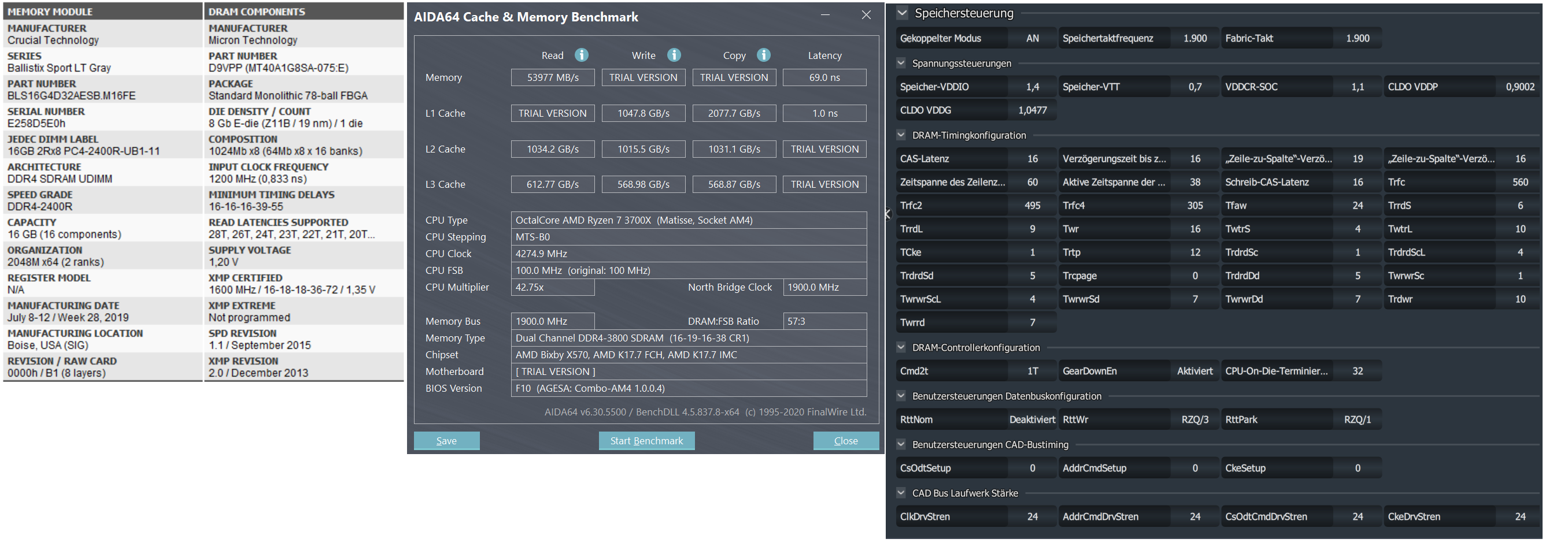

Nach einigen Tagen testen, tweaken und warten habe ich nun mein kit soweit, dass ich sage sehr viel ist nicht mehr drin =) Ist ein Hynix CRJ kit, und im durchschnitt besser getimed als das was ich online so sehen kann, also bin ich zufrieden. Ein richtiger Crack holt sicher noch ein kleines bisschen hier und dort raus, aber so läufts stabil nach 2000% Memtest coverage bei 1.43v vDIMM und 1.125 SoC.
Sieht noch jemand etwas, wo man verbessern könnte? Bei den meisten Werten bootet er garnicht erst,wenn straffer gesetzt, oder direkt mit errors bei memtest.
Sobald möglich, Takt rauf. Ansonsten nicht schlecht.
tRTP 12, tWRRD 2 o. 3 und die beiden SCL auf 4 o. 3 sollten auch noch drin sein.

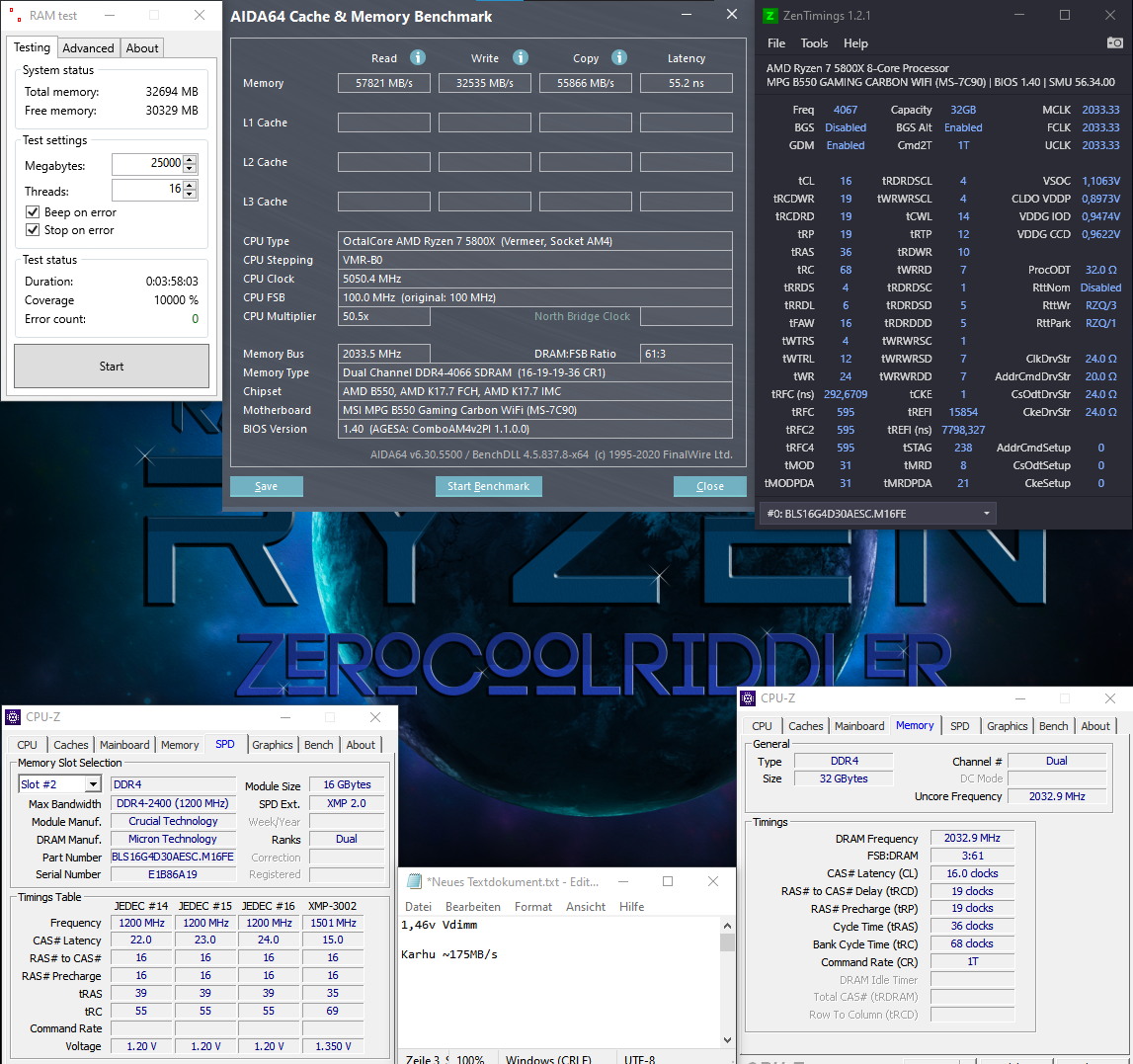

Hi zusammen,
ich bin grade im Upgrade auf einen 5900x und würde gerne 4000 Mhz 1:1:1 versuchen. Aktuell sind noch 2x16 GB Ballistix Sport LT V2 DR (Stock @3200 CL16) mit meinem 3700x am werkeln, die ich ohne Probleme auf das Preset "Scharfe Timings 3800 CL16 ~1,4v" aus dem Leitfaden von @ZeroCoolRiddler setzen konnte.
Habt ihr vielleicht Erfahrungswerte zu Settings für 4000Mhz Speichertaktfrequenz? :D

Keine Sorge, das Kit wird das schon packen. Bios-bedingt ist gerade nicht allzuviel drin, aber 4066 läuft schon synchron bei mir.
Async gingen ebenfalls 4400 mit Zen 2.
