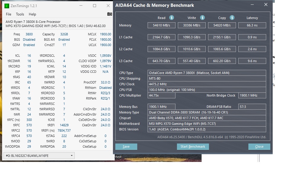

Hallo @ZeroCoolRiddler !
Wie sehen die Werte meiner Ballistix auf 3800 für dich aus? Laufen auf scharf stabil. Interessanterweise ist "Der Mix" fast gleich schnell und die Latenz ist um 1 ms niedriger 65.2 ns
Latenz schwankt scheinbar leicht; war dann bei der Mix beim zweiten Versuch auch auf 66.3ns
So siehts bei "der Mix" aus:
VSoC rauf oder runter?
Leicht erhöhen. VDDG leicht erhöhen kann auch helfen, hab ich mal gelesen. Hatte das Problem aber noch nie.
Vielleicht hilfts!
