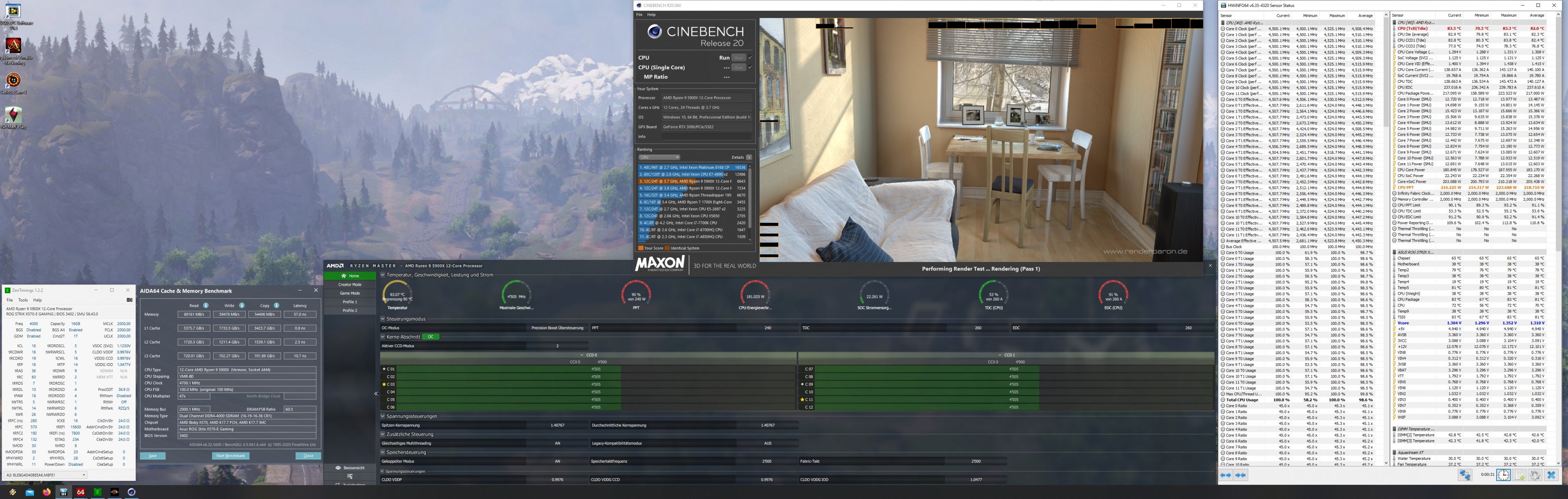

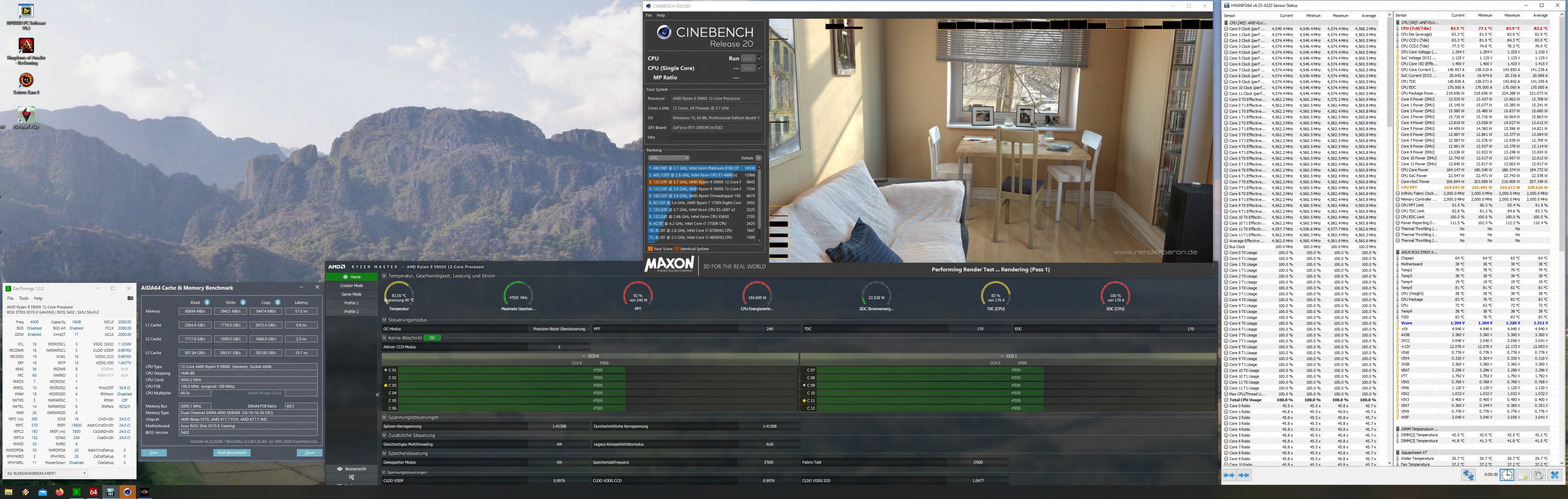

Bei mir schon - zumindest messbar. CB20/23 Multicore profitiert stark von PBO, Singlecore verliert minimal Leistung durch PBO (mit meinem winzigen Sample von je 2 Messungen bei 2 Settings)
Multi CoreSingle Core
CB20
9635​
622​
CB20 + PBO
10968​
620​
CB 23
24410​
1595​
CB 23 + PBO
27883​
1591​
Der Leistungsverlust ist sicher nicht die Welt, ich möchte nur gerne verstehen was hier passiert. Am Ende ist es natürlich eine Abwägung was für das eigene Nutzunsverhalten relevant ist ;)

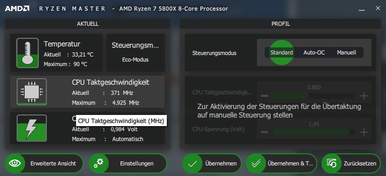

Um wieviel lässt du die CPU zusätzlich hoch Boosten? Probier mal nur mit +100Mhz. Das scheint bei dir eher ein Clockstretching zu sein. 👍
Bisher garnicht, ich habe nur PBO aktiviert :)
Mit den +xx MHz möchte ich spielen wenn ich bei einem stabilen DRAM OC angekommen bin, dafür behalte ich den Hinweis aber im Hinterkopf, danke.
:schluck:

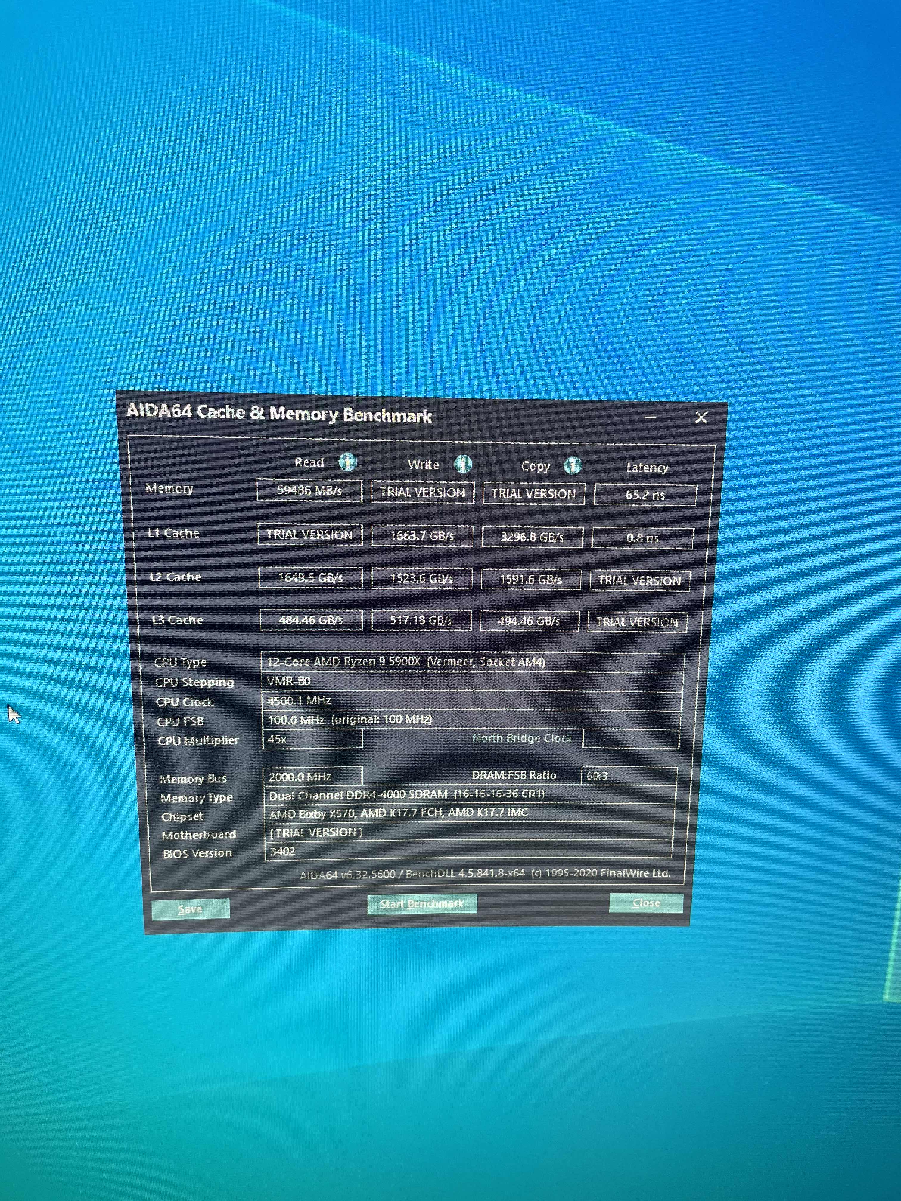

@Melchior nicht schlecht. Da werde ich die Tage bei mir mal auch zwei Riegel raus nehmen. Haben ja die gleichen RAM Module.
Ich sehe gerade Du hast das Beta Bios installiert!?
Ich konnte heute auf dem Test-Gerät Asus X570 Strix-E meines Kumpel unseren RAM mit 4x8GB testen. Auch 5900X, wir suchen noch ne Grafikkarte. Nur die Hauptimings eingestellt, Rest auf Auto. RAM war testweise auf 1.48v.
Leider konnte ich nur einmal 2000 IF booten, lief dann stabil. Danach konnte ich es nicht mehr starten, eine Stufe unter 2000 IF ging es noch 1:1. Denke mal ist ne Frage des Feintunings.
Beim B550 Strix teste ich wohl heute Abend, wenn ich es schaffe. Ne Idee wo der Knackpunkt bei 4 RAM Modulen ist?

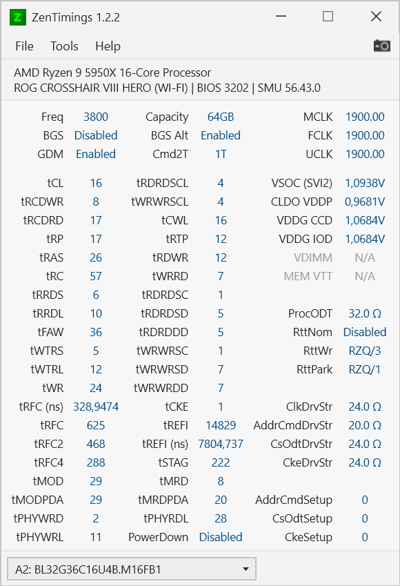

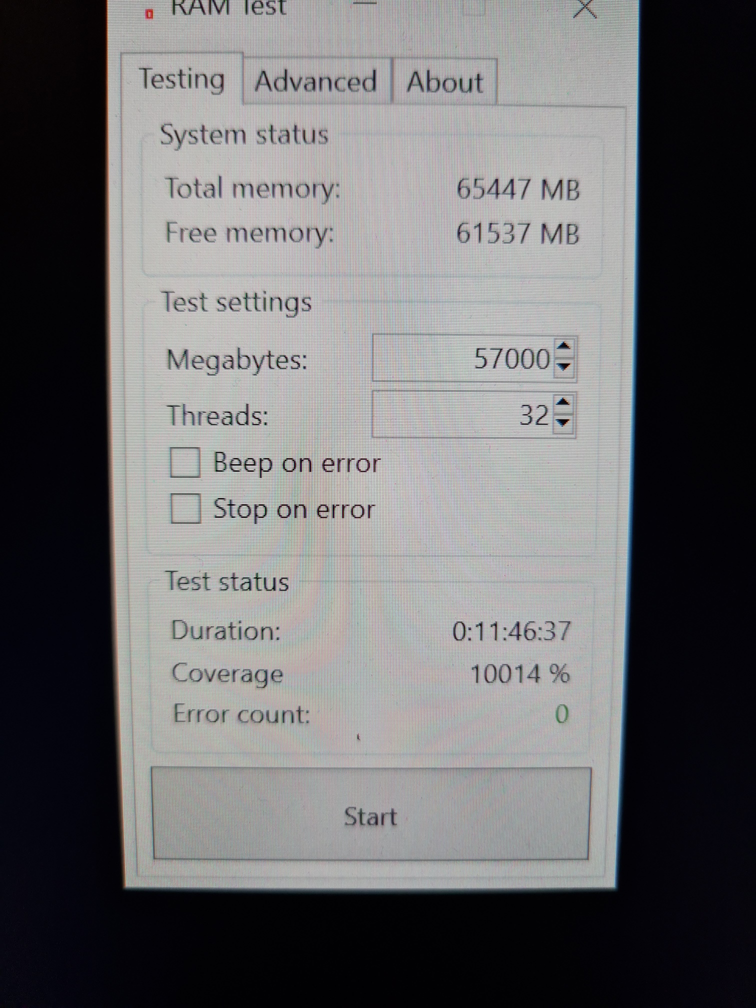

So, der Test ist durchgelaufen. Habt ihr noch Anregungen für die Haupttimings oder sollte ich mit den Subtimings beginnen?
tRAS würde ich an deiner Stelle auf 32 erhöhen. Das hatte bei mir die schönsten Grafik effekte( :kotz:) in Assassins Creed Oddysey.
tRFC mal richtung 570 oder 560 probieren. Das bringt noch einen netten Leistugsschub.
Ach ja tRCDWR macht keinen sinn so niedrig, bringt keine Leistung, nur eventuell Instabilitäten
Ok, dann mache ich morgen mal den Ingame-Test...
Hab jetzt mal kurz AC: Valhala angemacht. Waren ca. 10 Minuten. In der Zeit gab es keine Probleme mit Sound oder Grafik.
Ich hatte sogar tRAS auf 21 und tRC auf 49 gedrückt, die unterste Grenze für einen Boot. Aber macht das Sinn??
Reaktionen: peterX
Aufpassen auf die Fehlerkorrektur - kann zwar eine Zeitlang gut laufen, muss aber nicht.
lieber weniger straff, dafür stabil...
Reaktionen: peterX
