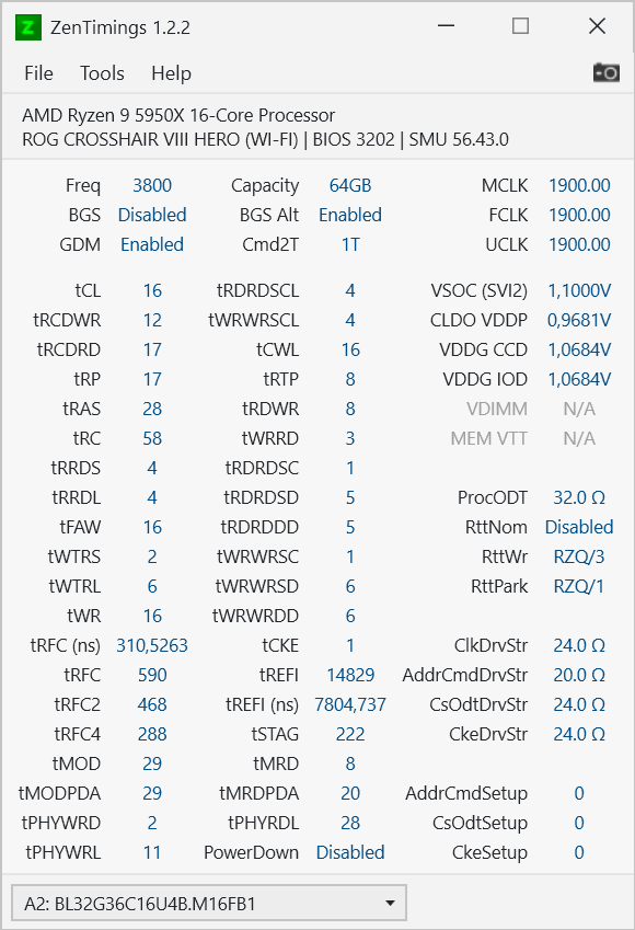

Ich denke, ich habe mein Setting gefunden, falls ihr nicht noch Vorschläge habt. Karhu lief fehlerfrei durch.
Die Werte von Aida schreibe ich euch mal auf, da aufgrund der Testversion in der schönen Grafik kaum was angezeigt wird.
Memory Lesen: 58.359 MB/s
Memory Schreiben: 57.821 MB/s
Memory Kopieren: 55.853 MB/s
Memory Latenz: 58,7 ns
Ist an den Werten etwas auffällig oder ist das so in Ordnung?

cm87 schrieb:
Teilweise sehr straffe Settings - aber wenn es stabil ist, passt es.
Gratuliere!
Danke!
Karhu war ohne Fehler bis 11500%, beim Surfen keine Abstürze, AC: Valhalla läuft. Die ausgiebigen Ingametests folgen in den nächsten Tagen.
Perfetto - dann bin ich ja auf einen Langzeittest gespannt. Good Luck - wirklich sehr schöne Timings.
Wie sieht es noch bei tRFC aus? ist da bei 310ns eine Wand oder kommst da weiter runter?
und skalieren die Rev B über Spannung bei tRFC? (Bei Micron Rev E zb nicht, da kommt die Wand bei 280-300ns und fertig)
tRFC hab ich noch nicht niedriger getestet. Ich hatte mich da an den Werten von Mehlstaubthecat orientiert. Er meinte, darunter lohnt es kaum. Sollte ich das nochmal probieren?
Geht mir rein aus Interesse - aber ja, wenn du magst, kannste mal testen.
Schau mal, ab wann es keinen Boot mehr gibt und dann, ob es mit einer Spannungserhöhung (DRAM Voltage) dann noch geht oder auch nicht.
Der Boot klappt bis tRFC 550 (289,47 ns), darunter nicht mehr. Eine Erhöhung der Spannung half nicht.
Mach damit mal nen Aida Mem Benchmark( Augenmerk auf die Latenz) Und dann gehst du mal auf 560 und machst das gleiche.
Achtung alle Hintergrund Programme schließen.:)
Das hatte ich gerade für tRFC 570 gemacht. Die Latenz hat sich gegenüber tRFC 590 nicht verändert. Ganz genau 58,7 ns für beide Werte.

Die Latenz wird sich da auch nicht mehr ändern - tRFC ist so oder so nebensächlich bei Zen2/3 - das gleicht der L3-Cache aus (also höhere Latenzen).
Super Danke - verhalten sich also wie Micron Rev E.

Bei mir ist sie, wenn ich zu weit weg war, ob + oder - immer schlechter gewesen. Ich hab da aber auch mindestens 3 Durchläufe gemacht.
Ich bin mit den Rev.B von Micron sehr zufrieden. Die lassen sich gut übertakten. Und die Hinweise für die Rev.E haben auch gestimmt. Sie scheinen sich also ähnlich zu verhalten.
Btw. Ich würde gerne noch versuchen, auf 4000MHz mit IF 2.000MHz zu kommen. Den Boot schaffe ich ohne Probleme, aber Windows ruckelt vor sich hin. Ich hab mit den Spannungen VDIMM, SOC, VDDP und VDDG, ausgehend vom oberen Setting, experimentiert. Höherer SOC und VDDP und VDDG waren noch ruckeliger, niedrigere Spannungen brachten keine Besserung.
Habt ihr noch einen Tipp?
Reaktionen: peterX
Entweder ist dein IMC schon am Ende, oder das Agesa spielt nicht mit. Ich vermute aber ersteres.:)
Ja, zu hohe SOC und VDDG CCD haben bei mir auch geruckelt, schon das Booten und das Bios waren im Slow-Motion-Modus.
Reaktionen: peterX
Na fein, dann freue ich mich einfach über die erreichten Werte. Und wenn es ein neues BIOS gibt, versuch ich mein Glück. Falls es nicht klappt, ist es kein Beinbruch. Meine Timings sind ja tatsächlich recht straff und 3800MHz weitaus mehr, als man normalerweise mit Stocksetting bekommt.
