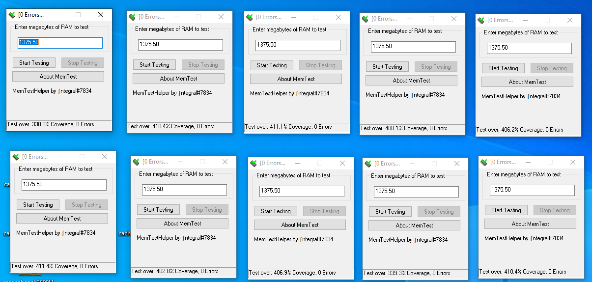

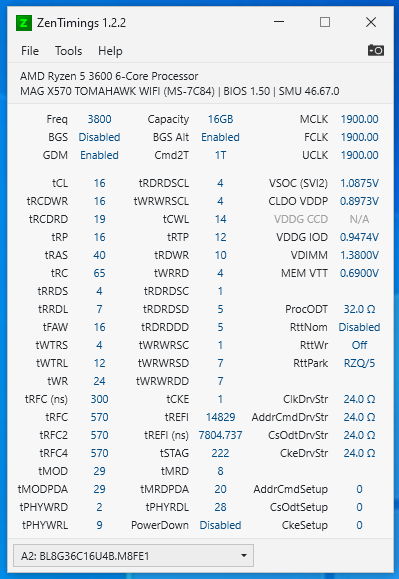

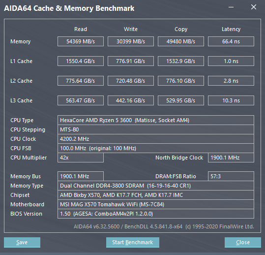

bei mir läuft folgendes jetzt stabil:
VSOC kann ich eig auch auf 1.05V aber mit 1.1V hab ich bei CoronaRaytracing 18k mehr Punkte.
Die Timings sind die 3800 Mix. Gibt's noch Verbesserungsvorschläge oder kann man das so lassen? :)
Nochmal ein dickes Danke. Endlich ein anscheinend stabiles System! :jumpin:
ferchi schrieb:
Hi Leute,
Als ich mein RAM optimiert habe, hatte ich glaube mal bei 750% auf einem der 16 threads ein Error, rest lief bis 1000% problemlos durch. Daher würde ich bei knapp 400% nicht von stabil sprechen.

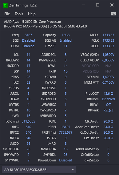

So, ich hab mich auch mal ans RAM OC gewagt mit meinem Ryzen 5 2600 mit folgenden Settings und Werten:
Sollten doch ganz ordentlich sein oder hat noch jemand Optimierungsvorschläge? :D

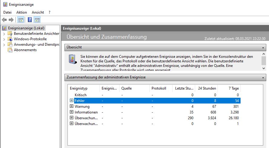

Prüf vorher noch nach WHEAs in der Ereignisanzeige bevor du dich ans Feintuning machst...

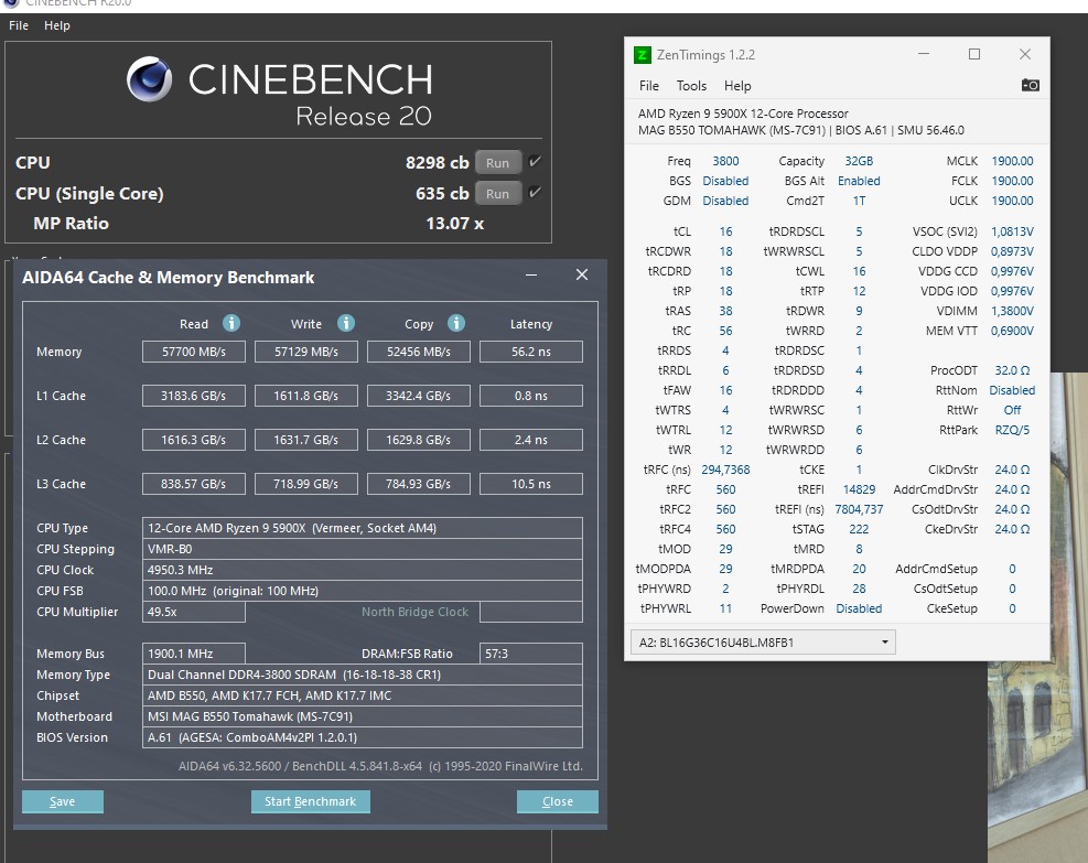

62,9 ns Latency sind aber kein guter Wert für Zen3 @dunkelbunter
Unbedingt mal Ereignislog prüfen und Speicher testen.
Reaktionen: Qyxes

Windows Ereignisanzeige, Fehler und Warnungen
