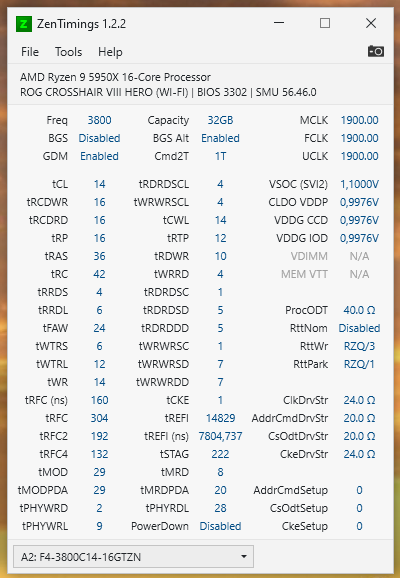

@Dragonheart69 Hier schon mal der erste Screenshot. ZenTimings zeigt allerdings bei der Kit-Bezeichnung Mist an, das ist definitv das DDR4-3800 Kit, lediglich XMP geladen:
Baue dann mal wieder auf das Crosshair VIII Hero Wifi zurück und schicke euch den zweiten Screenshot. Soll ja letztendlich mit dem 5950X auf dem C8H laufen.
XMP kannst du dir eh sparen. Bei den miesen Subs zerreiß ich dir das selbst mit Rev E. :D
3800 lasch Profil laden mit 3733, testen, bei Erfolg auf 3800 hoch.
Reaktionen: Falcony6886
Danke, wird gleich mal auf dem Crosshair VIII Hero getestet. Das XMP-Profil mit 3733 Mhz hatte ich mal am Laufen. Lief mehrere Stunden ohne WHEA-Fehler, schien bei den 1,5 Volt irgendwie an der Temperatur zu hängen. (Katze auf Radiator-Lüftungsschlitzen kommt nicht so gut...)
Mal sehen, was gleich passiert! Danke nochmal!
Edit: Mal eingegeben, aber es hagelt weiter WHEA-19...

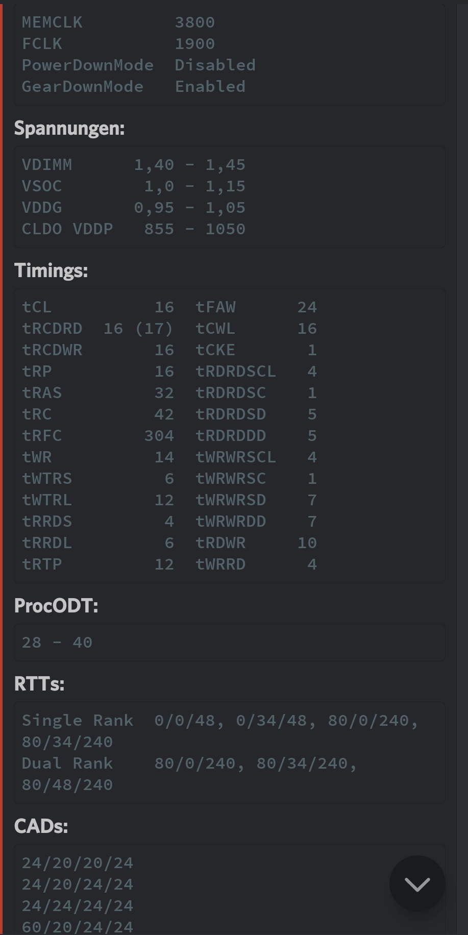

@ZeroCoolRiddler Kannst du mir einmal die Reihenfolge der RTTs in deinem Profil geben? Habe die bei dem Setting jetzt auf Auto gelassen, nicht dass ich da eine falsche Reihenfolge habe. VDIMM = 1,5 V bei dem Setting.
Vdimm ist zu hoch mit 1,5v. Ja, auch das macht instabil. ;)
Du hast aktuell 0/3/1, was so ziemlich als Basis anzusehen ist bei DR. Du kannst RTTnom mal auf RZQ/7 setzen und schauen ob das besser läuft.
Und Anleitung lesen! :D

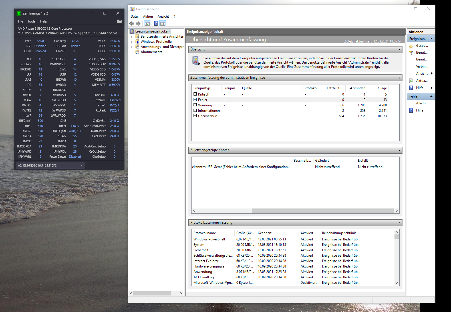

ich habe gerade mal kontrolliert ob ich wheas habe, sieht wohl so aus. Wobei karhu 10000% ohne Fehler durchgelaufen ist und ich bei Games bisher auch keine Probleme hatte. Die Leistung laut Benchmakrs stimmt auch.
