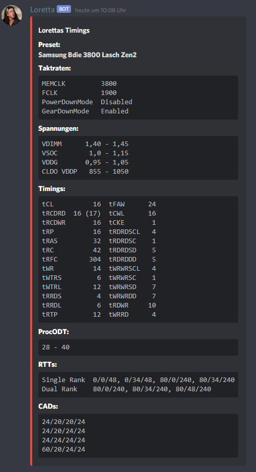

Hab ich das richtig verstanden, bei den RTTs nehm ich die Dual Rank Werte bei Vollbestückung in Single Rank? Oder kann ich trotzdem auf die Single Rank Werte zurück greifen?
Danke
ZeroCoolRiddler schrieb:
Kommt auf deine CPU an, und ja.
Auf Seite 1 oder in meiner Sig findest du den Leitfaden dazu.
CPU ist ein Ryzen 7 5800X auf einem MSI B450 Gaming Plus. Klasse, habe den Leitfaden übersehen. Schaue es mir mal an.

Nachdem die 3600 MHz ohne Probleme liefen mit SOC 1.05V, VDDG 0.95, VDDP 0.9V (TM5 Anta durch, MemTestHelper 400%, AIDA 1h) bin ich jetzt bei 3800 / 1900 MHz (lasche Timings) und teste erstmal Stabilität aber bisher keine Probleme (TestMem5 Anta durch, MemtestHelper kommt jetzt).
Richtig geil :D :jumpin: Wohl doch keine schlechte Charge erwischt. Dickes Danke nochmal an alle und @ZeroCoolRiddler !
