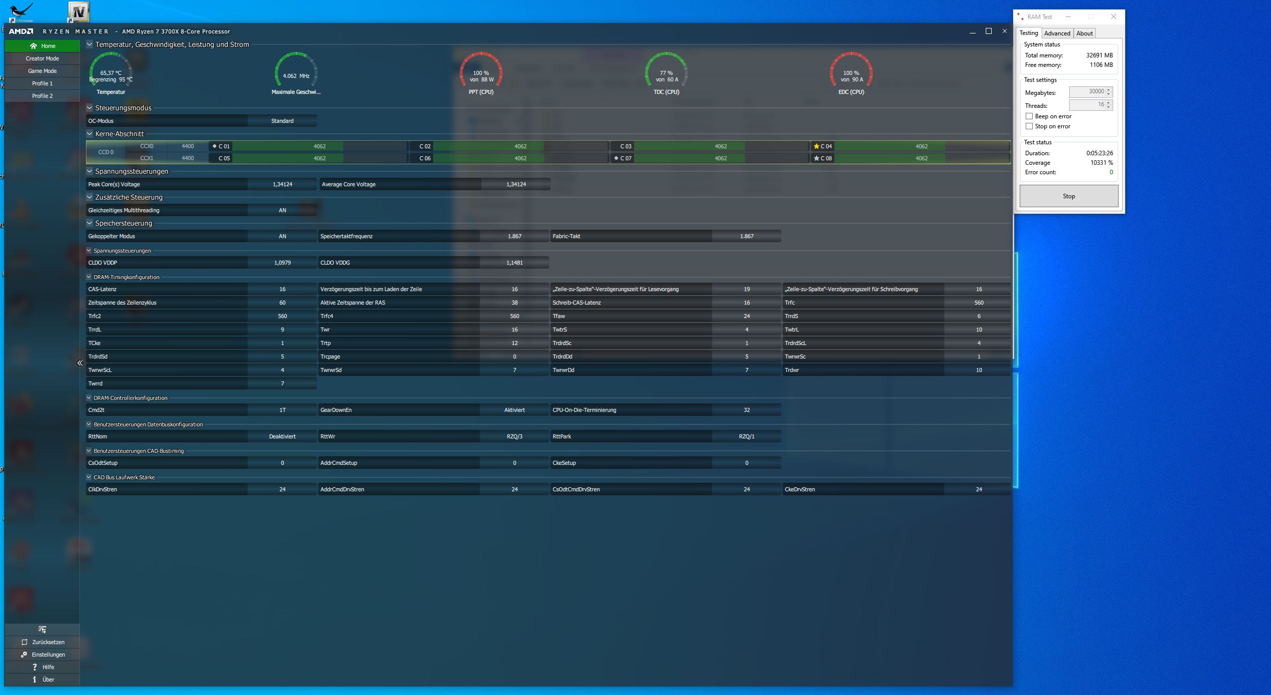

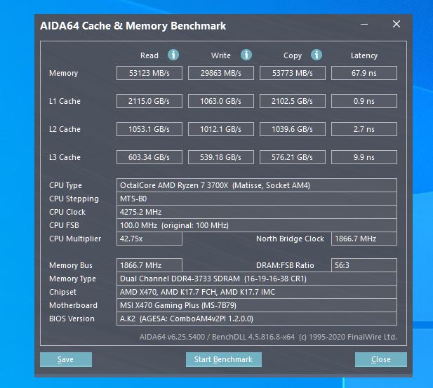

Hi, habe, nachdem ich von 16GB Flare X 3200/CL14 auf 32 Gb Ballistix 3200/CL16 umgestiegen bin, mich abermals am RamOC versucht. Zunächst musste ich feststellen, dass der IMC leider genau wie bei den B-Dies auch diesmal 1,125V brauchte, also nicht weniger, wie von @ZeroCoolRiddler in seinen "Anhaltspunkten" veranschlagt. Auch bin ich wie schon mit den B-Dies nicht über 3733 hinausgekommen, aber das ist schon in Ordnung. Durchgelaufen sind jetzt die Werte von "3800 Scharfe Timings", allerdings habe ich hierfür 1,41V gebraucht. Die Latenz ist mit 67,9 leider auch noch nicht ganz in dem Bereich, wie ich sie mir erhofft habe. Meine Frage wäre, ob die AIDA-Werte zu den eingestellten Timings passen und an welchen Stellschrauben ich noch versuchen könnte, zu drehen. Da ich das Gefühl habe, dass mein Mainboard auch ganz gut "overshootet" und statt 1.41 eher 1.43 anliegen (laut HWInfo und BIOS), würde ich da ungern höher gehen, möchte mich aber gern in diesem Rahmen noch weiter "runter tasten" und wäre dankbar für Input, bei welchen Werten ich da sinnvollerweise ansetze. Oder einfach mal die "3800 Sehr scharfe Timings"?

Mit einem x470-Board + Zen2 würde ich dir raten wieder ein älteres BIOS aufzuspielen- die neueren (V2)sind eher für Zen3 und bringen eher Nachteile für Zen2 (Zb Wehas).
Karhu ist mit über 5 Stunden für 10000% zu langsam. Sollte eigentlich in 4-4.5 Stunden erledigt sein.

Kommt halt immer darauf an, wie schlecht der IMC ist. Guter IMC braucht max 1,1v für Rev E, schlechte IMC liegen dann drüber. Völlig normal.Ratlos83 schrieb:Zunächst musste ich feststellen, dass der IMC leider genau wie bei den B-Dies auch diesmal 1,125V brauchte, also nicht weniger, wie von @ZeroCoolRiddler in seinen "Anhaltspunkten" veranschlagt.
Danke an @Haenger @[SniperWolf] @ZeroCoolRiddler für die Hinweise.
Agesa 1.0.0.6 kommt für mich vermutlich nicht in Frage, wenn ich SAM nutzen will, oder?
Und woran könnte es liegen, dass Karhu so lange braucht?
Und auch nochmal die Frage: An welcher "Schraube" sollte ich noch drehen oder gleich die "extra scharfen timings" oder wird so oder so da nicht mehr viel rauszuholen sein?

Der "Mix" sollte schon ca. 97-98% der Leistung rauskitzeln.
Bei Karhu Cache auf Enabled und FPU nicht anhaken.
SAM mit Ryzen 3000 geht laut AMD erst ab Agesa 1.2.0.1, aber sollte inoffiziell auch mit zb 1.2.0.0 schon funktionieren.
@ZeroCoolRiddler : Ok danke. Wenn ich richtig verstehe, sollten die von mir gewählten "3800 scharfe Timings" ja noch etwas mehr als der "Mix" rausholen und ich brauche ich mir da nicht viel mehr erwarten, richtig? Dann würde ich es einfach so belassen, bin jetzt froh, dass SAM läuft und um die letzten 1-2% im CPU-Limit geht es mir nicht.
Meine Überlegung ging dahin: Wenn ich jetzt eh schon auf 1.41 Volt bei ja nur 3733Mhz bin, gäbe es vielleicht noch ein, zwei Werte, die ich noch etwas senken könnte und die mehr als Promille-Effekt haben. Das würde ich dann gegebenenfalls nochmal ausprobieren und über Nacht laufen lassen.

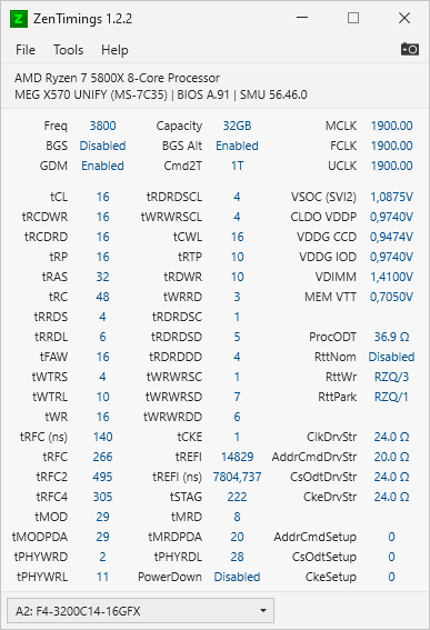

Hallo habe mein ram zum laufen bekommen bei 3800mhz und keine fehler.
Möchte gerne wissen ob ich an meinen timings noch was verbessern kann oder wo anders noch was besser machen kann.
Vielen Dank
Vdimm 1.39v
Samung B-die B1
Vielen Dank
Vdimm 1.39v
Samung B-die B1

@kyuuki
Ja, da geht noch was. tFAW 16, tWTRS 4, tRFC 288, tRTP 10.

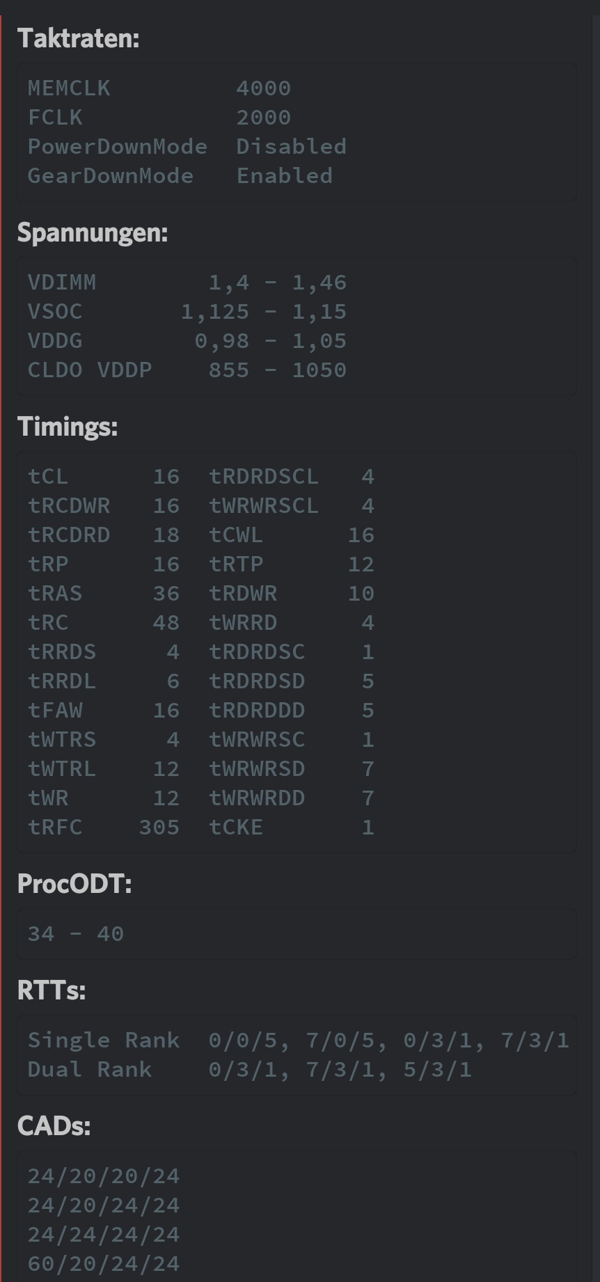

Ansonsten, falls du zu den Glücklichen ohne WHEAs zählst, kannst du mal unser neues 4000er Preset testen.
PS:
Für die Rev E hab ich auch 4000er Presets erstellt mittlerweile, sind auf dem Discord gerade zur Erprobung. Bei positivem Feedback gibt's dann ein Update im Leitfaden.
PS:

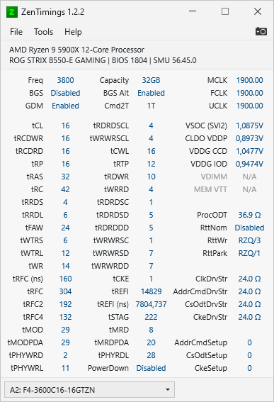

Ich muss mich hier auch mal einklinken, denn ich verzweifle mittlerweile. Für meinen 5950X auf dem Crosshair VIII Hero Wifi habe ich mir das von G.Skill speziell für AMD beworbene Trident Z Neo 32 GB (2x16 GB) DDR4-3800 CL14-16-16-36@1,5V B-Die Kit gekauft.
An sich läuft es auch, aber ich habe bei DDR4-3800 (D.O.C.P., FCLK manuell auf 1900 Mhz) und DDR4-3733 ständig WHEA-19 Fehler im Event-Logger. An Spannungen habe ich nichts gedreht, so sieht der Rest des Systems aus:

Dragonheart69
- Nov. 2006
- 426
@Amtswalter
Welches ASUS Board hat du denn ...?
@Falcony6886
Ein Screenshot von Zentimings würde uns sehr sehr helfen.
Gruß
@Falcony6886
Gruß
