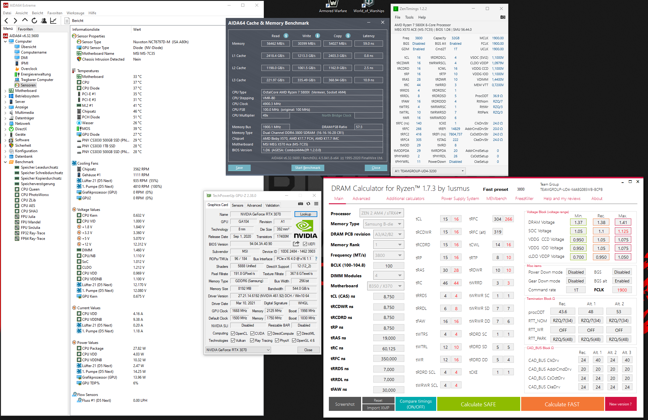

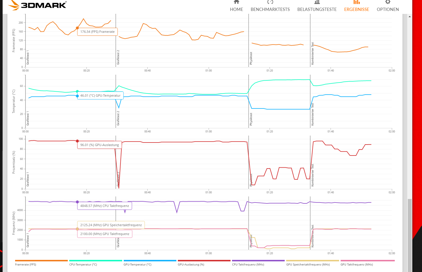

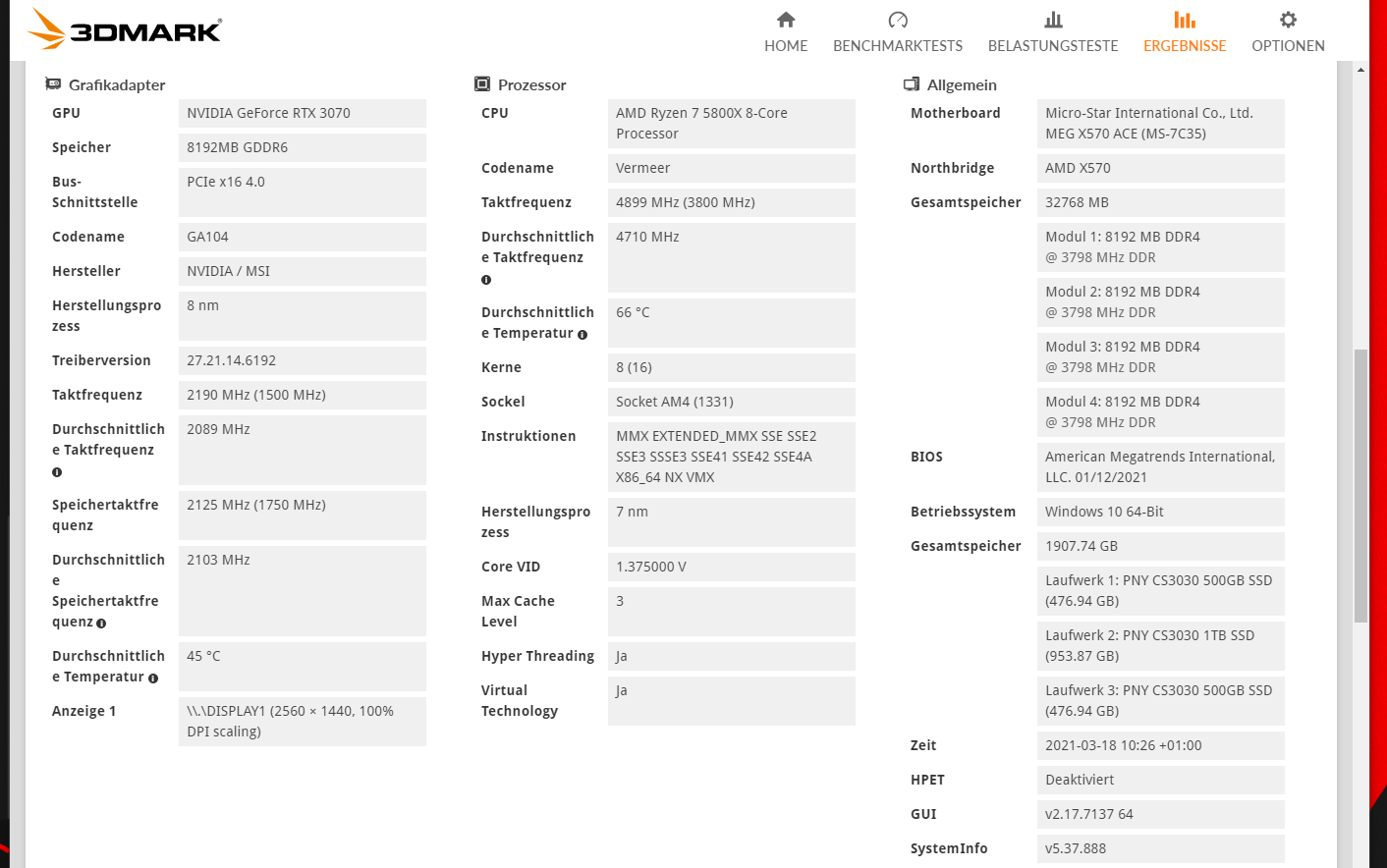

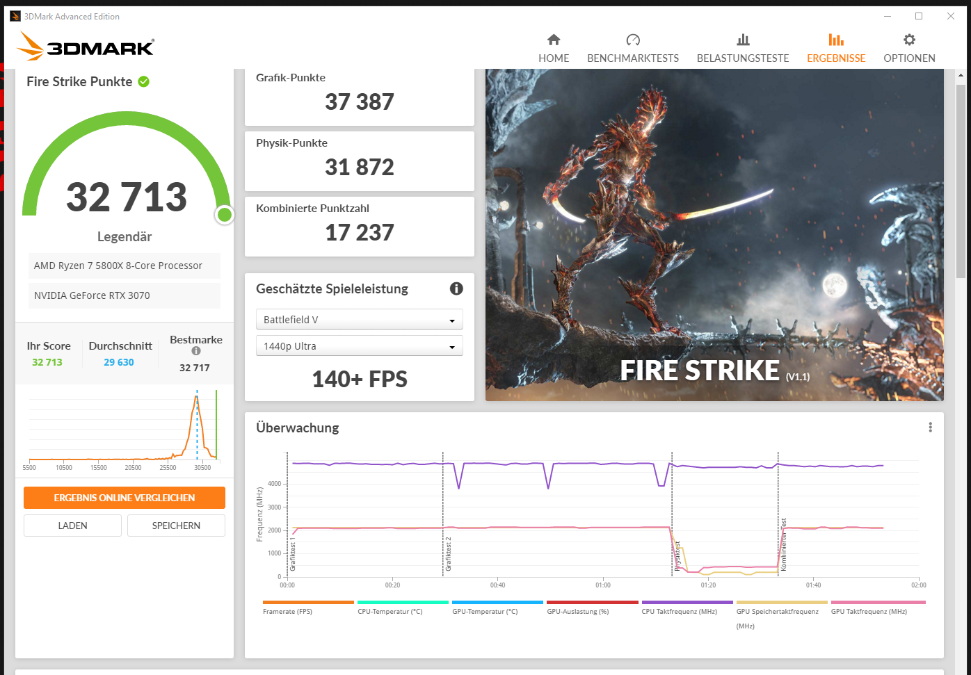

Ich bin mit meinem Setup sehr zufrieden!:hammer_alt:

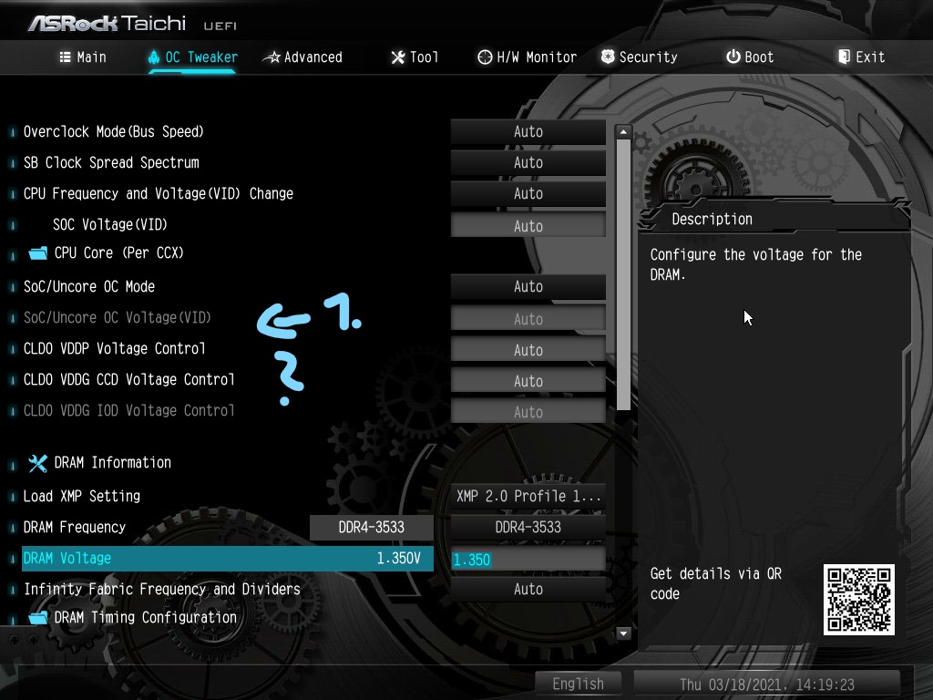

Liebe OCers,
evtl hat ja einer von Euch stabile Werte für 4*8GB 3600er Crucial Ballistix Elite (Micron E) auf einem x470 Taichi.
Denn ALLES, was ich bislang probiert habe oberhalb von 3533MHz ist instabil.
XMP 3600-16-18-18-38 bootet nicht durch.
xmp laden und dann manuell auf 3533 stellen läuft.

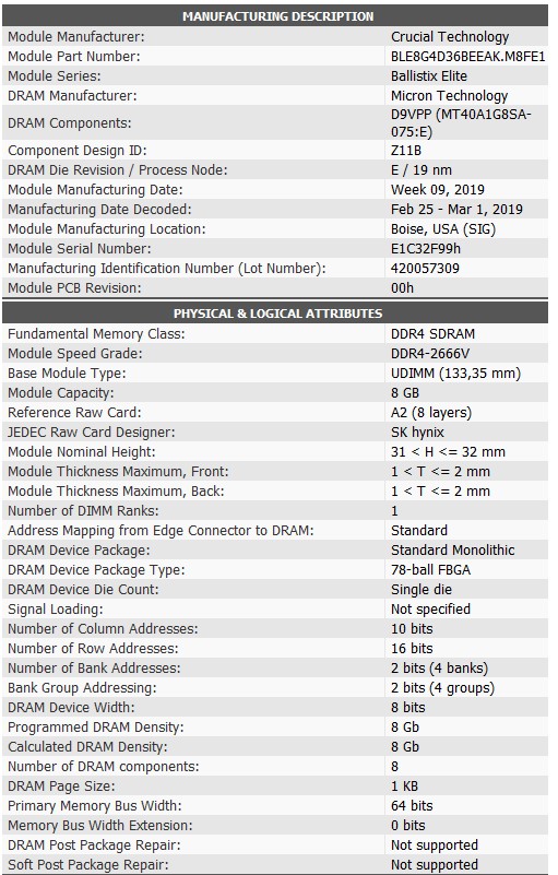

Ram mit typhoon ausgelesen (siehe Anhang), in Dram Calc eingepflegt und Werte für 3600 Safe übernommen, im Bios eingetragen. Läuft damit ca. 10 Minuten unter Last bis zum Crash, Bluescreen, oder einfach nur schwarzer Bildschirm.
Werte von ZeroCoolRiddler für 3600 Safe genommen, eingetragen. Keine 5 Minuten, crash.
Mein größtes Problem ist glaube ich, dass die Werte im BIos des x470 nicht immer 100% eindeutig so heißen wie in den Anleitungen. Die wichtige SOC Voltage, um nur ein Beispiel zu nennen, ist für mich nicht eindeutig bzw auf mehrere Felder aufgeteilt? :freak: Komme mir echt nicht SOOO schlau vor :rolleyes:

Wenn ich noch weitere Infos geben soll, lasst es mich wissen. Bin echt ein wenig frustriert wegen dieser Geschichte. Wie gesagt, Werte abtippen ist eine Sache, sie aber RICHTIG einzutragen, ist aus meiner Sicht bei dem BIOS des x470 Taichi nicht so einfach irgendwie..

Ratlos83 schrieb:
Edit: Hast Du Dich denn an die Anleitung gehalten, also erstmal stabile VSoc ermittelt z.B.? Sonst macht die Diskussion natürlich wenig Sinn.

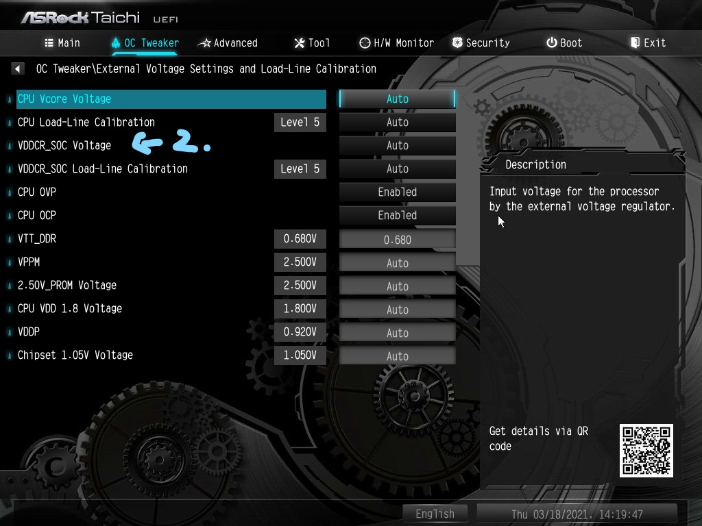

Du meinst den community OC guide? den habe ich mehrmals gelesen. Im Punkt "IF und SOC" steht zwar etwas zu falscher SOC, aber speziell beim Taichi emfinde ich das im BIOS als verwirrend; es gibt mehrere Punkte, die mit SOC bezeichnet sind; habe mal zwei uefi screens angehängt, um das zu verdeutlichen.
Habe natürlich mit diversen Einstellungen getestet; Ergebnis war nie ein dauerhaft stabiles System. 210318141923_LI.jpg210318141948_LI.jpg
@n8mahr : Gibt zum einen, glaube ich, einige Boards die die Spannungsregelung gewissermaßen "doppelt" unter verschiedenen Menüpunkten haben. Ich bin mir nicht sicher, ob das bei Dir zutrifft. Ich glaube, das von Dir unter 2 bezeichnete ist was anderes.
Auf dem ersten Bild musst Du auf jeden Fall erstmal "Auto" bei "OC Mode" ausstellen, dann kommt der ausgegraute Bereich zu "....(VID)" ins Spiel und das ist nach meinem Verständnis die in der Anleitung beschriebene SOC-Voltage. An Timings, Widerständen und Spannungen des RAM rumzufuhrwerken, bevor nicht klar ist, ob der Memory Controller der CPU stabil ist, macht auf jeden Fall keinen Sinn.
Edit: Dazu auch.
Edit2: Also doch das gleiche, wie es scheint udn damit quasi "doppelt". Müsste man mal rausfinden, was überhaupt einen Effekt hat.
Ja, der Screenshot ist jetzt vom stabilen System ohne großartiges OC. Einfach nur xmp - 66MHz :D Daher sind auch die SOC Werte wieder auf Standard. Aber wie ich merke, bin ich nicht der Einzige, den dieses bekloppte BIOS in den Wahnsinn treibt :freak:
Auf meinem ASRock Board (und den beiden zuvor) war die SOC-Spannung immer die VDDCR-SOC im Menüpunkt "External Voltage ...."
Von SOC/Uncore Mode hab ich immer die Finger gelassen
Reaktionen: n8mahr und Ratlos83

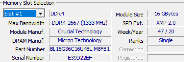

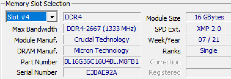

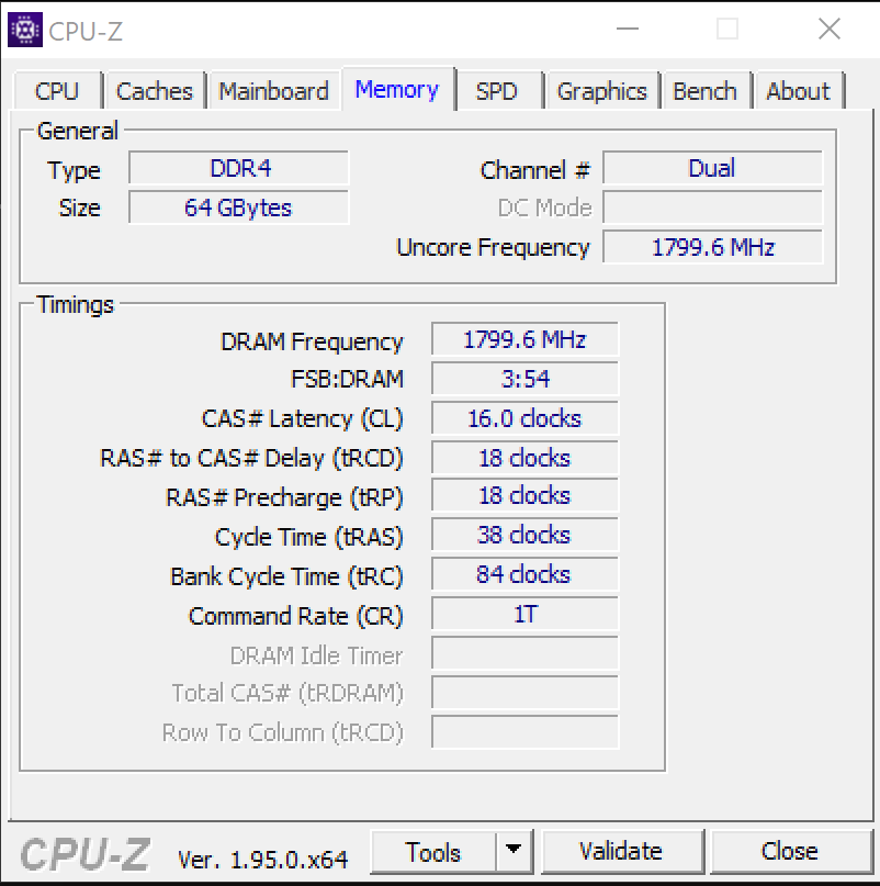

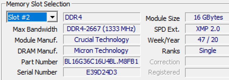

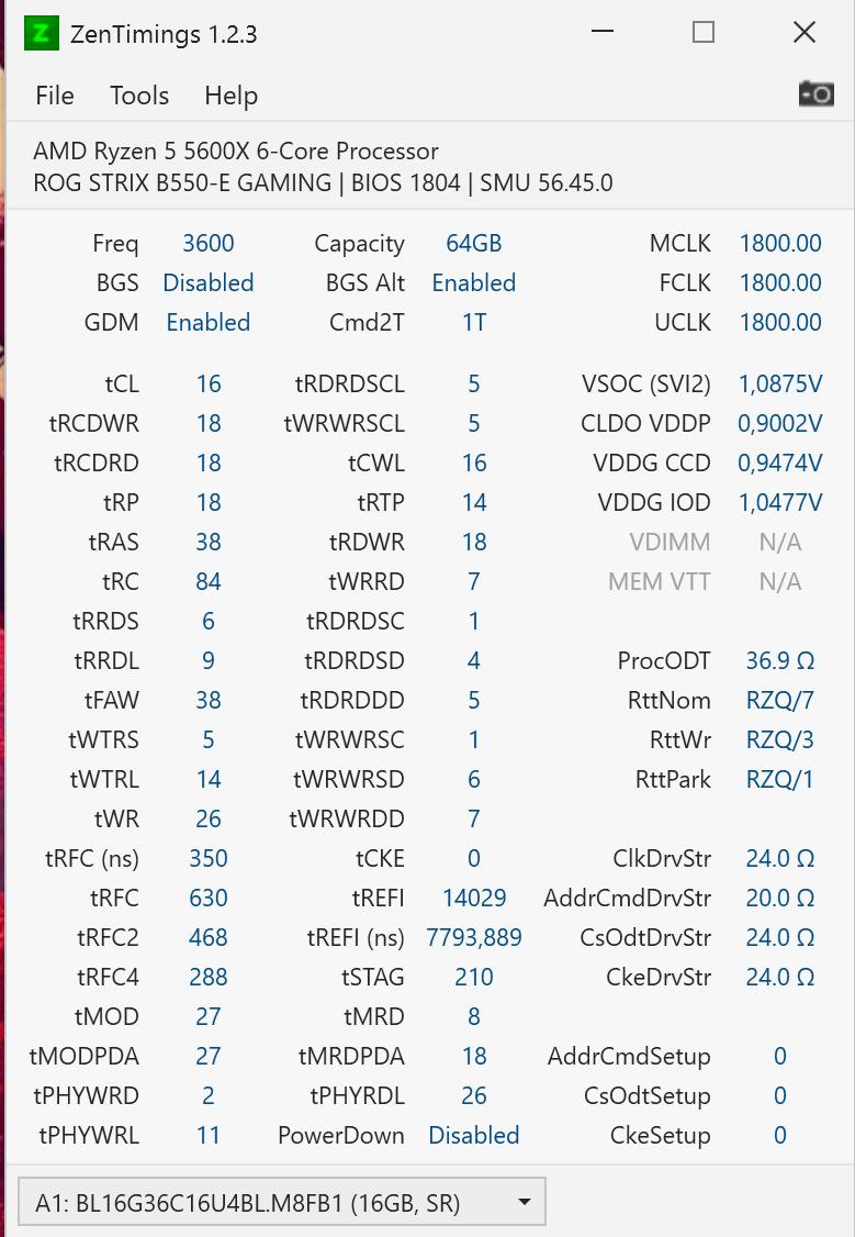

Hallo Leute,
ich habe "durch Zufall" heute ein 2. Dual-Kit 3600 MHz Ballistix bekommen und die in mein System gedrückt.
Ryzen 5600x
ROG E-Gaming B550
vorher 2x16 GB Crucial Ballistix 3600 MHz.
Mit DOCP hatte ich für mein Dualkit eine Standard-Einstellung laufen, die auf 3603 MHz mit 16-18-18-38 lief.

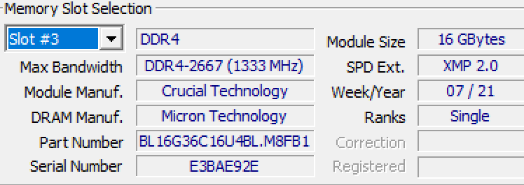

Als ich einfach das 2. Dual-Kit reingedrückt habe, bootete das System nicht mehr. Wahrscheinlich für Euch lachhaft, ich bin dann auch drauf gekommen, dass ich zuerst mal auf Standard zurückstelle und dann für das 4er Kit (bestehend aus 2x Dual) nochmal DOCP aktiviere.
Soweit so gut, läuft wieder mit o.g. Standardeinstellung.
Hier noch die Detaisl der Riegel mit Seriennummer etc. Leider alles SR, aber offenbar alles gleich.
Frage: Ist das alles jetzt mit Sicherheit rund? Beißen sich die Dual-Kits auch nicht irgendwie? Habe ich de facto ein Quad-Kit? Sollte oder muss ich noch irgendwo was nachschauen?
