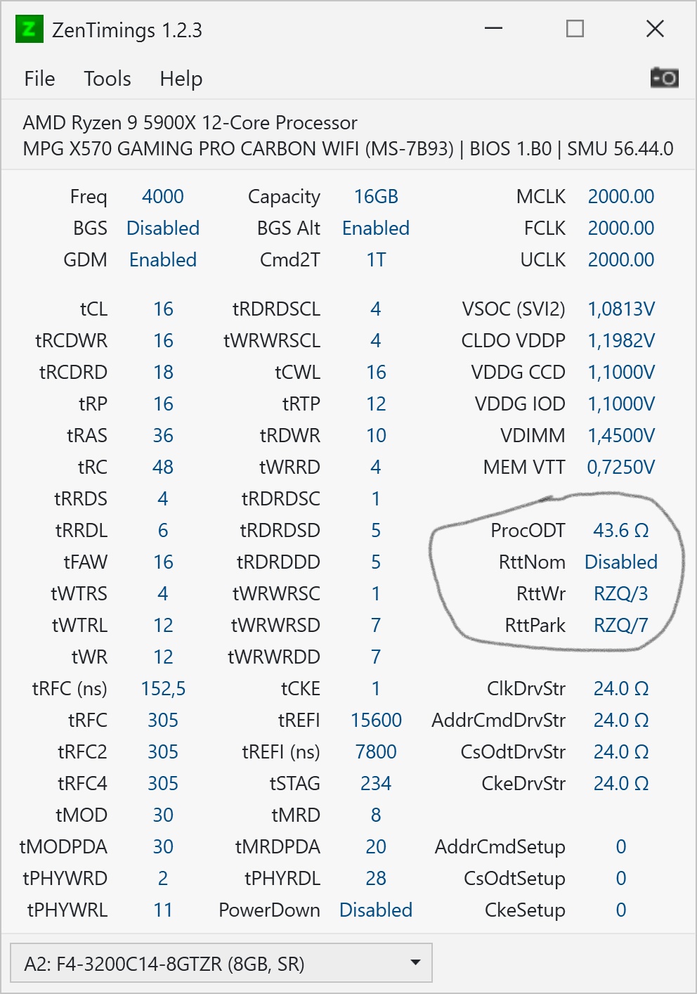

MSI-MATZE schrieb:
Guten Abend An @
so hab nochmal was gebastelt hoffe es passt so
hab in dem Bild noch was makiert habt ihr da eine idde was ich da einstellen soll oder kann man das so lassen wie es ist.
für andere Verbesserungen schreibt mir :-)
ProcODT kommt mir arg hoch vor. Vielleicht tut es auch ein geringerer Wert.
Da habe ich nix gemacht läuft bei mir alles auf Auto
Habe keine Spannung Änderung vorgenommen.
Was stelle ich Den bei procODT ,RttWr ,RttNorm und Rttpark ein
passt das so?
RTT waren bei 0/0/5 schon ganz richtig für 2x SR Module.
Also wie im Screen zuvor
alternativ gehen 7/0/5 auch ganz gut.
Ist aber bei jedem etwas unterschiedlich :)
Habe dual Rank oder doch singel wollte 0/3/1 machen
Ne 2 x 8
ZenTimings sagt da aber was anderes.
Da sind offensichtlich zwei Module mit je 8GB verbaut
Ist also doch eher singel
Ok dann mach ich mal wieder 0/0/5 danke
Sollte ich den Rest so lassen.
Danke für eure Hilfe

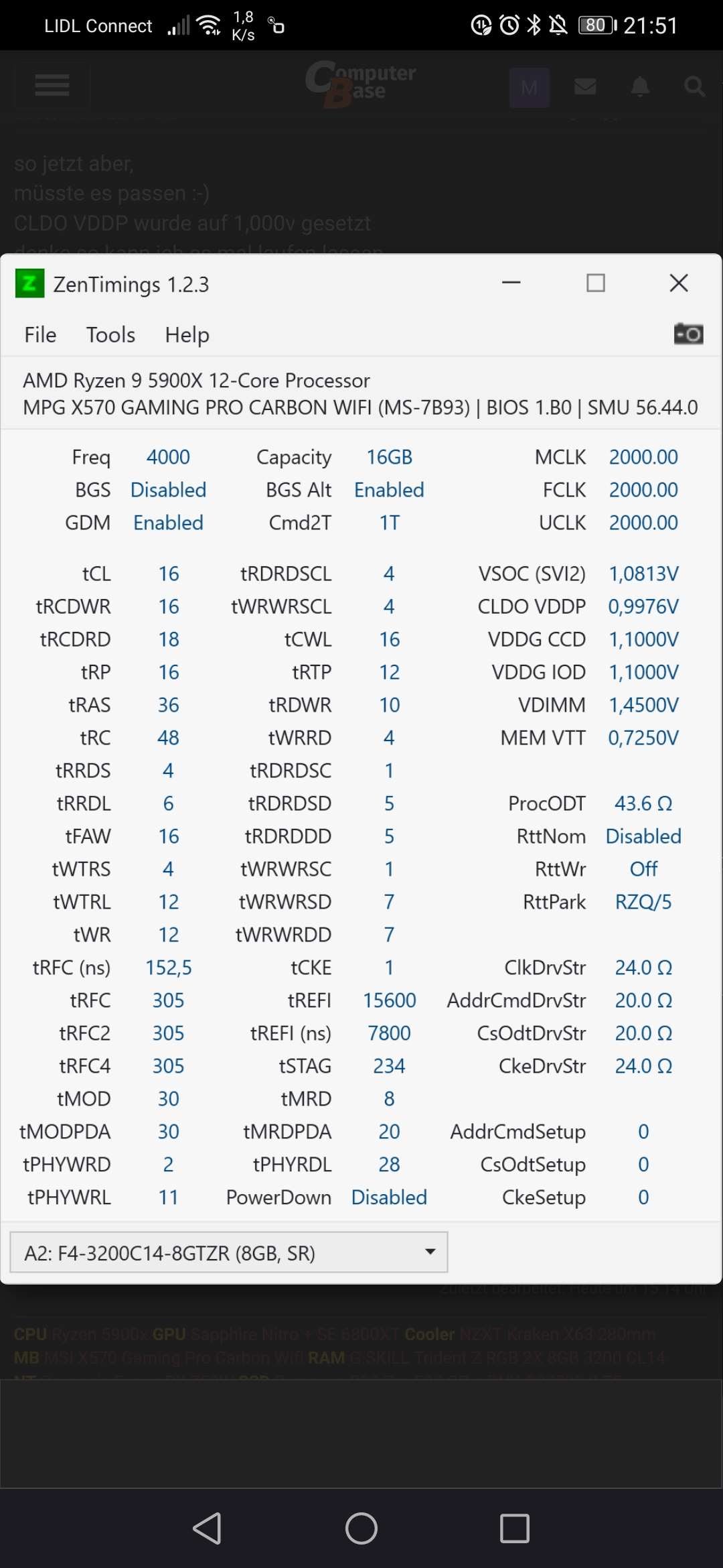

so jetzt aber,
müsste es passen :-)
CLDO VDDP wurde auf 1,000v gesetzt
denke so kann ich es mal laufen lassen.

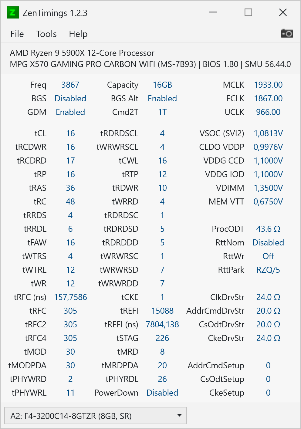

Kann man die WHEA Fehler id 19 in dem Fall ignorieren oder sollte man doch besser FCKL auf 1900mhz setzen.
MciStat0x982000000002080b
Ok danke memtest 86 v9.0
Läuft schonmal ohne Fehler
Werde dann wohl doch lieber auf 3800 und 1900 zurück Schrauben wegen dem WEHA Fehler.
Glaube die 2000 FCKL verträgt nicht jedes Board zurzeit
Sobald ich auf 3800/1900 setze startet der PC nicht und ich muss ein cmos Reset durch führen.
Hat jemand eine idde die werte hab ich vom setting 4000/2000
Übernommen

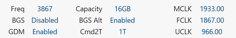

Hört sich nach IF-Hole an, bedeutet dass die FCLK-Stufe einfach nicht funktioniert.
Wie sieht’s mit 3733/1867 aus ?
Müsste ich testen
Kann ich dann die Werte von dem setting 4000/2000 übernehmen
Danke hat funktioniert Fehler WHEA id 19 kommt nicht mehr

Was kann ich bei dem screenshot noch optimieren
