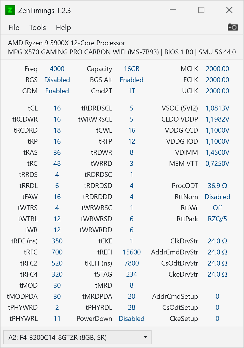

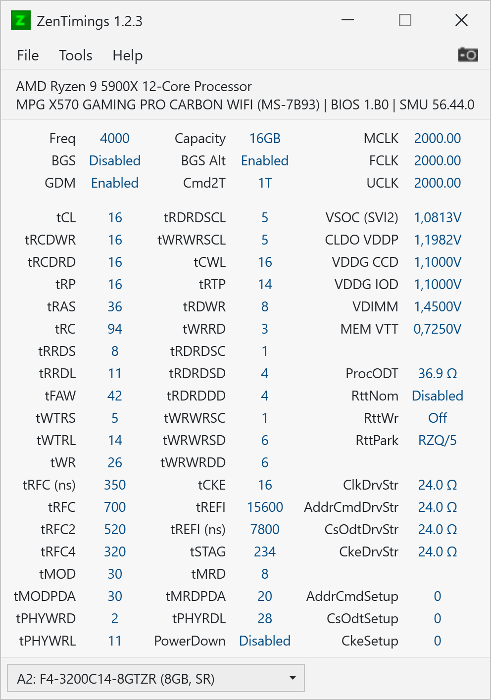

Hab auch mal meine Gskill 3200 cl14 getaktet auf 4000mhz
kannn ich das so lassen.

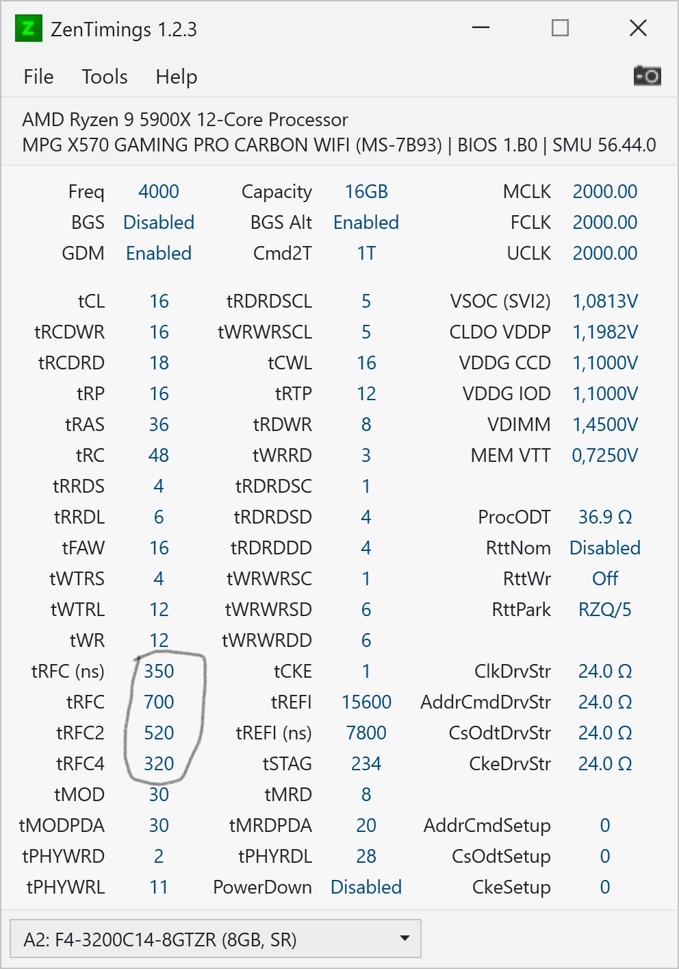

Ok danke meinst du so
Oder soll ich hir noch was ändrrn

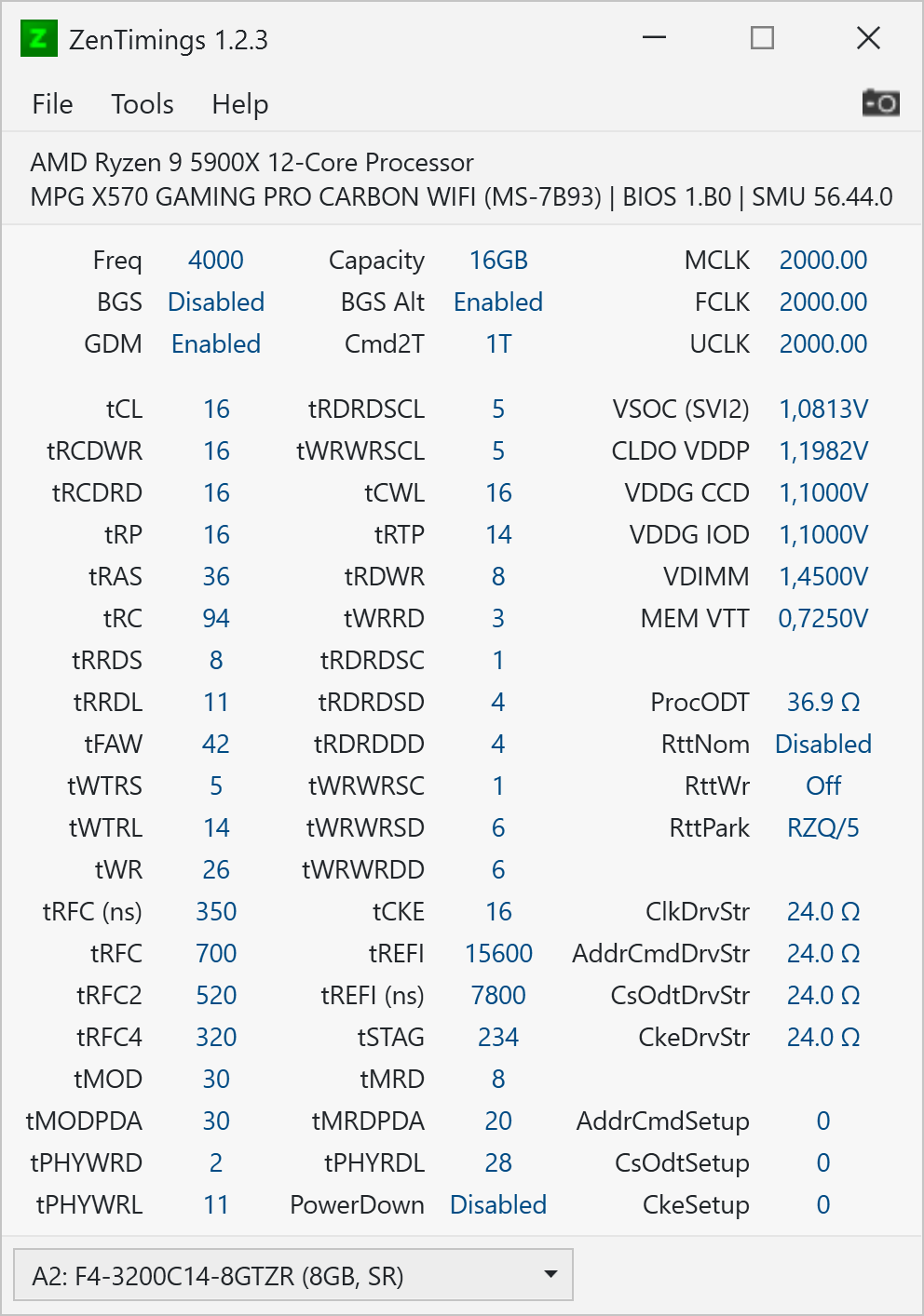

Fürn Anfang nicht verkehrt. Dann halt soweit runter wie es stabil bleibt. Muss man austesten was bei der Spannung geht.
Alle tRFC Werte auf 305
mal so testen

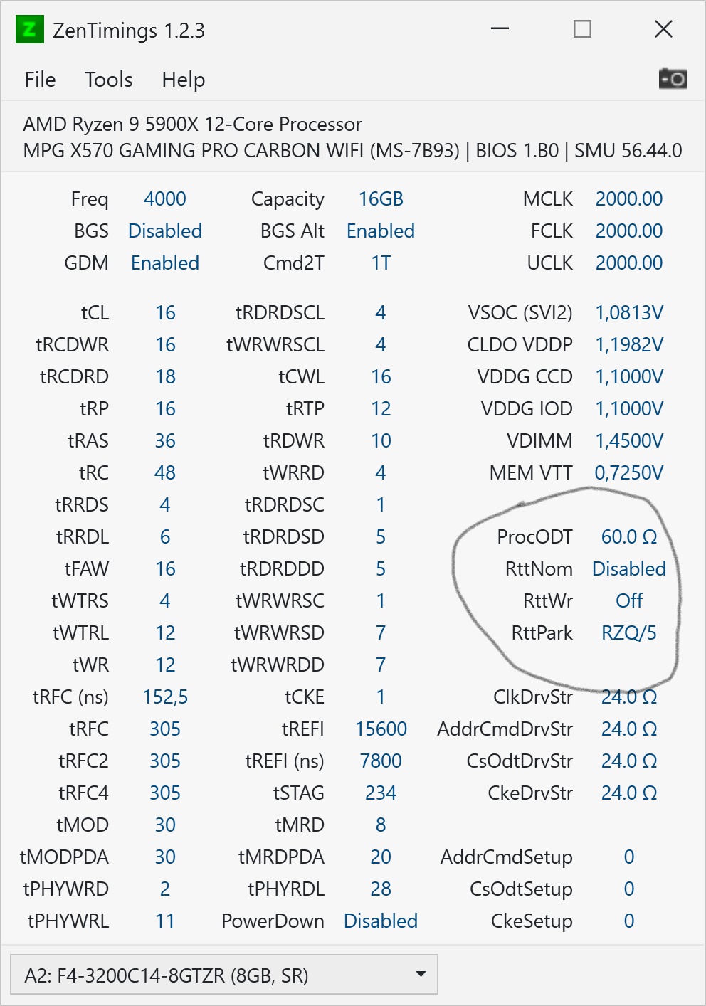

Guten Abend An @
so hab nochmal was gebastelt hoffe es passt so
hab in dem Bild noch was makiert habt ihr da eine idde was ich da einstellen soll oder kann man das so lassen wie es ist.
für andere Verbesserungen schreibt mir :-)
MSI-MATZE schrieb:
Guten Abend An @
CLDO VDDP wirklich bei 1.2v, ich kenne nur Werte 0.9 bis 1v.
