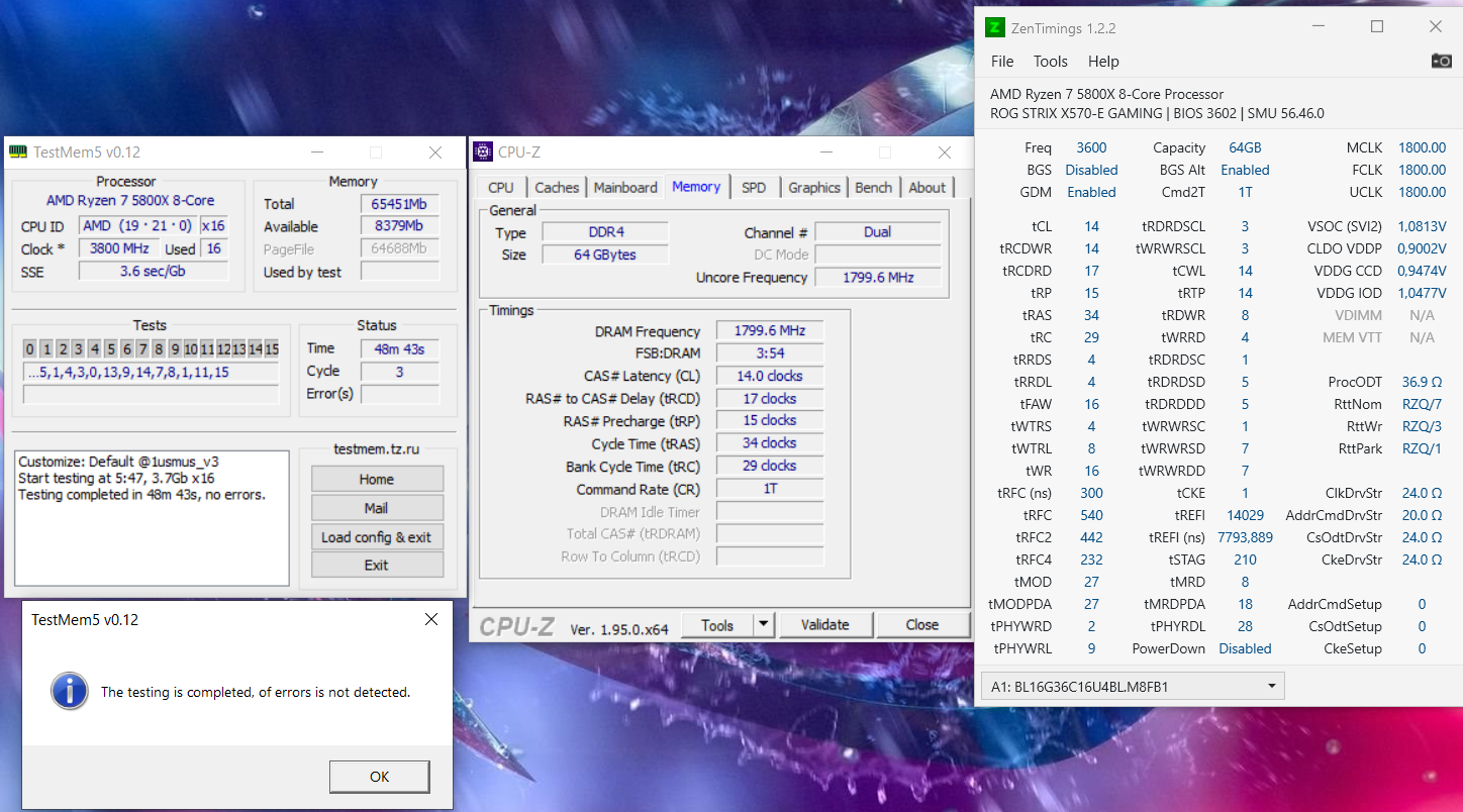

@MSI-MATZE tRFC kannst runter (siehe tRFC Liste in der Anleitung - 140ns bis 150ns sollten ja laufen)
Hier mal ein paar Timings:
tCL 16
tRCDRD 16 (17)
tRCDWR 16
tRP 16
tRAS 28
tRC 40
tRRDS 4
tRRDL 6
tFAW 16
tWTRS 5
tWTRL 10
tWR 16
tRDRDSCL (3) 4
tWRWRSCL (3) 4
tRFC (261) 280
tCWL 14
tRTP (10) 12
tRDWR (8) 10
tWRRD (3) 4
tWRWRSC 1
tWRWRSD 7
tWRWRDD 7
tRDRDSC 1
tRDRDSD 5
tRDRDDD 5
tCKE 1

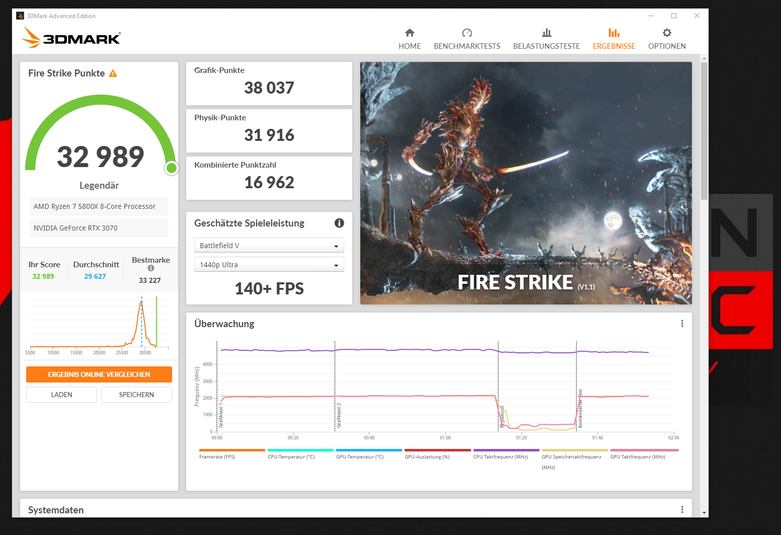

sieht ja gut aus - schon höher versucht? dafür CL16?Tornavida schrieb:
Tornavida
Banned
- Okt. 2020
- 6.298
Ja siehe paar Post vorher.Gleiche Einstellungen mit 3933 geht auch ohne WHEA ID 19,die bei 4000 da sind .In allen Fällen läuft Testmem durch und auch Prime im CC. FPS mässig keine grossen Unterschiede,Latenz mit CL 14 bei 3600 scheint am besten zu sein,braucht aber auch am meisten Vdimm.

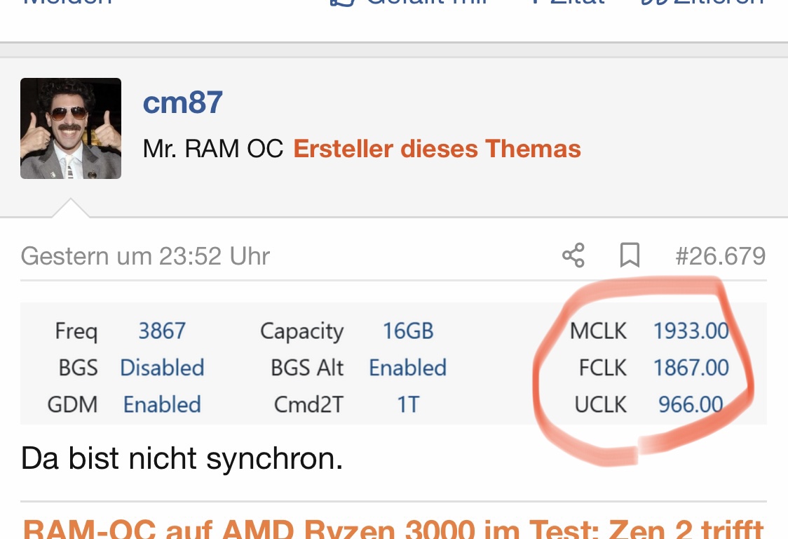

Bist du sicher,dass dein Ram sync. mit dem IF bei CL 15 ist?Dachte bisher da gehen nur gerade Zahlen.Also 14 oder 16.

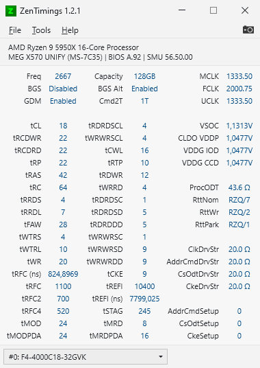

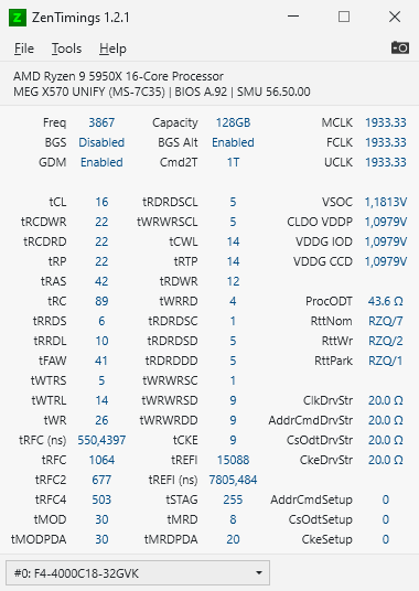

Mit dem neuen Bios für das MSI X570 Unify bootet bei mir erstmals der 5950X mit 2000 Mhz FLCK und ich bin auch im Windows. Das 128GB 4000 Mhz CL18 Kit will aber ums Verrecken nicht auf 4000 Mhz laufen.... XMP klappt nicht. 4000 Mhz CL20 geht auch nicht, selbst mit 1.6V. 3800 Cl18-22-22-22-42 ging mit dem alten Bios.
Ideen?
edit
1966 MHz FLCK und 3933 Mhz RAM CL18 gehen...
5950X @ 1933 Mhz FLCK und 3866 MHz CL16 mit 128 GB Kit gehen auch
Ideen?
edit

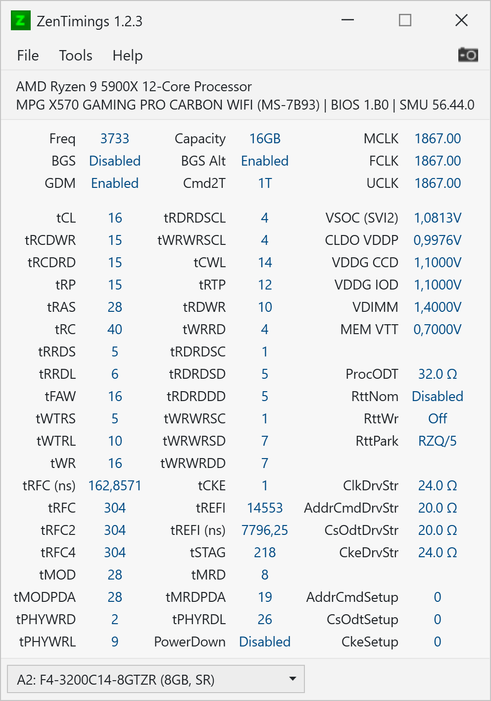

Habe jetzt endlich mal das 3600 CL16 128GB Kit ausgepackt was seit 3 Monaten hier rumlag. Hier mal die Screens von
Ripjaws V
DDR4-3600MHz CL16-22-22-42 1.45V
128GB (4x32GB)
F4-3600C16Q-128GVK
Ripjaws V
DDR4-4000MHz CL18-22-22-42 1.40V
128GB (4x32GB)
F4-4000C18Q-128GVK
Glaubt Ihr eines der Kits ist perse besser für den Ryzen 5950X?
Ripjaws V
128GB (4x32GB)
F4-3600C16Q-128GVK
Ripjaws V
128GB (4x32GB)
F4-4000C18Q-128GVK
