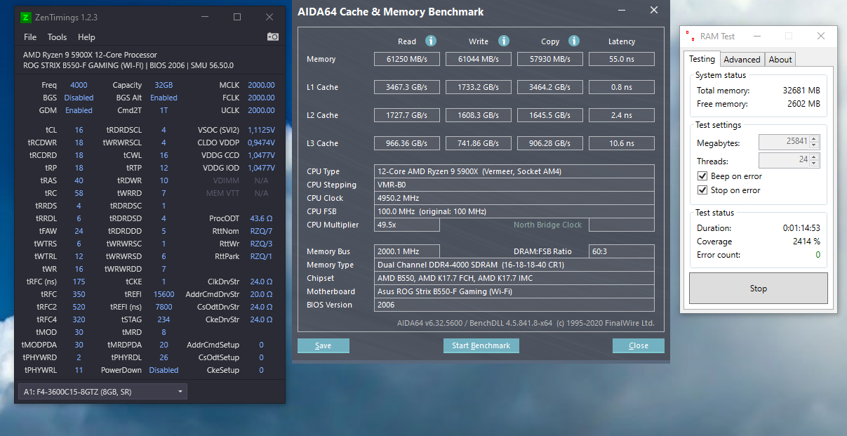

@nachtlampe
4x Sticks mit diesen Einstellungen liefen bei mir. Im LLC auf 3 bei CPU und SOC. VSOC war bei 1.125v im Bios. VDimm auf 1.48v. Ich optimiere Spannungen noch bissel bei tRFC nach unten, eventuel auch paar Haupttimmings von 18 wieder auf 16.
Hatte nach paar Stunden hier auch um 10 WHEA Fehler. Alles stabil. Was auch viel bringt ist CurveOptimierung. Da habe ich jeden Kern bis auf einen auf -20 (-15) gestellt und die Mainboard Limits auch aufgehoben (200W, 250A und 160A)
Melchior
- Apr. 2003
- 682
@nachtlampe
hast Du nochmal mit neuesten (2006er Bios) über 1900 IF probiert? Meine Einstellungen könnten laufen, am besten nur mit Haupttimings anfangen. vDimm auf über 1.45v bei 4000MHz.
ProcODT bei mir über 40, eher 43,6. RZQ7,RZQ3 und RZQ1 für 4 Module. Wichtig bei mir VDDG über 1v. SOC über 1.1 so 1.125-1.15. Kann aber Kaltstartprobleme geben, dann ProcODT hoch.

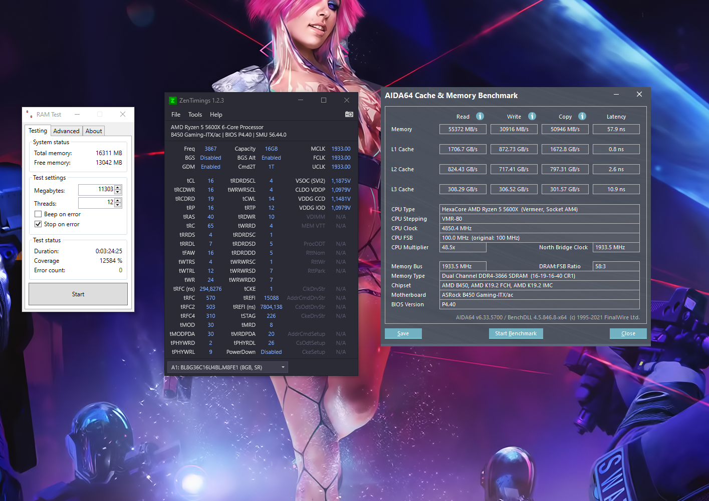

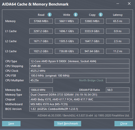

Hallo liebe CB Community,
ich habe u.U. ein Problem mit der RAM Latenz. Ich habe mich an den Leitfaden gehalten, bekomme aber die Latenz nicht runter, obwohl alles andere tadellos und komplett ohne Fehler läuft. Habe mich an den scharfen Timings für 3733 MHz orientiert. RAM ist ein Ballistix 3000 CL15. Vielleicht könnt Ihr mir ja weiterhelfen. Herzlichen Dank.
Danke ich schau gleich mal nachHardy72 schrieb:@Plasma81
Dein RAM läuft laut Zentimings nicht synchron. MCLK,FCLK und UCLK müssen auf 1867MHz eingestellt werden. Gibt im BIOS die Einstellung MCLK=FCLK oder so ähnlich.

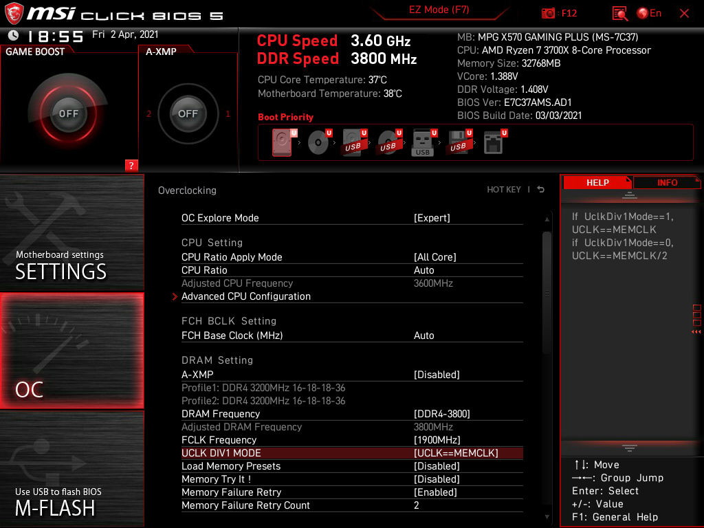

Weiß jemand warum 3800mhz einfach bei meinem Board nicht
Läuft.
4000mhz geht nur bei 3800mhz muss ich immer ein cmos machen
So wollte nicht viel OC betreiben da der CPU immer von der Leistung in den Keller geht
hab einfach mal meine 3600 etwas aufgebessert
kann ich das so stehn lassen.
Kann ich das so belassen
Läuft.
@Hardy72
Jetzt sieht es es so aus, dank deiner Unterstützung. Top Danke!
Ich lasse jetzt noch einen Stabilitätstest über Nacht laufen und hoffe das alles passt.
Die Latenz sieht auf jeden Fall besser aus. Zwar erreiche ich nicht die Werte von anderen hier, aber dafür habe ich ja "nur" den Micron E-Die.
Herzlichen Dank
UPDATE: Bin jetzt knapp bei 60ns angekommen. Wird ja immer besser :-)
Herzlichen Dank

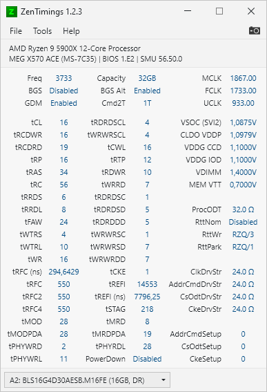

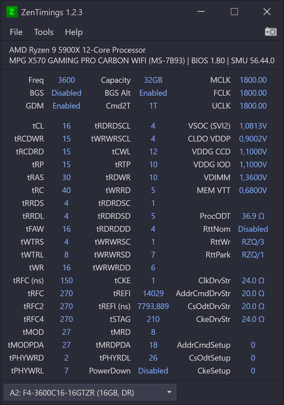

Moin Leute,
mit dem neuen Bios habe ich mal an meinen E-Dies (2x8 3600 Ballistix RGB) und dem Curve Optimizer rumgespielt, da ist nun das bei rausgekommen.
Genommen habe ich die Kompromiss Settings von Zerocoolriddler @1,45V und 24´er CADs, seht ihr da jetzt noch groß Handlungsbedarf?
Scharf oder extrem Scharf bekomme ich nicht Karhu stable und für das anpassen der Einzelwerte bin ich nicht genug in der Materie drin.
Achja mit Zen+ hat man ja noch versucht CL14 auf die E-Dies zu kriegen, warum jetzt bei ZEN 2/3 auf CL16 lassen?
@Zitterrochen
Deine Write MB/s sind aber niedrig. Natürlich weiß ich nicht was du da alles eingestellt hast.
Zitterrochen
Commodore
- März 2011
- 4.274
Die Ballistix liegen doch immer so bei 30K Write oder ?
Der Moloch
- Sep. 2007
- 534
Plasma81 schrieb:@Zitterrochen
Er hat eine CPU mit einem CCD, du hast eine mit zwei. Das macht den Unterschied aus. Seine Write Werte sind völlig in Ordnung.
