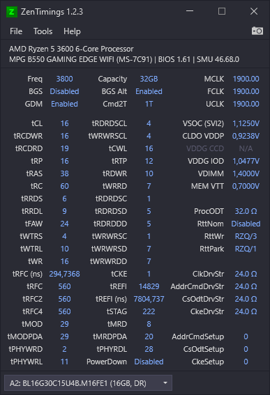

Hallo an die Experten, :)
folgende HW ist bei mir im Einsatz:
Ryzen 3600
MSI B550 Gaming Edge Wifi (Beta BIOS 1.61)
Crucial Ballistix 2x16GB 3000Mhz@CL15
Als Ziel habe ich mir die "3800MHz CL16 Scharfe Timings" aus diesem Beitrag hier gesetzt (wenn möglich) und dementsprechend die Werte im BIOS so eingestellt.
tCL 16
tRCDRD 19
tRCDWR 16
tRP 16
tRAS 38
tRC 60
tRRDS 6
tRRDL 9
tFAW 24
tWTRS 4
tWTRL 10
tWR 16
tRDRDSCL 4
tWRWRSCL 4
tRFC 560
tCWL 16
tRTP 12
tRDWR 10
tWRRD 7
tWRWRSC 1
tWRWRSD 7
tWRWRDD 7
tRDRDSC 1
tRDRDSD 5
tRDRDDD 5
tCKE 1
Aida64 "Stress Cache & System Memory" und TestMem5 liefen für jeweils 30min fehlerfrei. Werde später noch weitertesten.
Sind die Timings und Werte soweit in Ordnung?
Ich hatte vorher Benchmarks für das XMP-Setting 3000Mhz@CL15 gemacht. Dazu im Vergleich die neuen OC-Settings.
Aida v6.32 Memory Read
43484 > 54304 MB/s (OC)
Aida v6.32 Latency
78.3 > 73.0 ns (OC)
CBv23 Singlecore
1255 > 1182 (OC)
CBv23 Multicore
9552 > 9455 (OC)
7Zip v19 Compressing
55796 > 54938 MIPS (OC)
70989 > 65229 MIPS (OC)
Die Aida64 Scores haben sich verbessert (obwohl mir die Latency etwas hoch vorkommt), aber die Cinebench und 7Zip Scores haben sich verschlechtert. :confused_alt:
Woran liegt das, und an welcher Stellschraube müsste man hier drehen?
Die aktuellen Voltages:
VSOC: 1.1125V
VDDG: 1V
VDIMM: 1.41V
Vielen Dank schon mal!

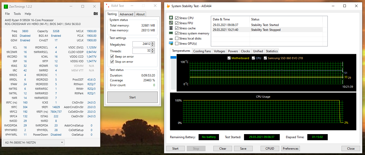

Ich habe heute mit neuestem Bios (3401) und etwas Zeit einen neuen Anlauf unternommen, WHEA-frei auf DDR4-3800/FCLK 1900 zu kommen. Nach einer ersten Enttäuschung habe ich nochmal den ersten Vorschlag getestet und es läuft!
Nach ein wenig Spielerei mit der VDimm (Bios Einstellung 1,495 V) hat er den AIDA 64 Stabilitätstest 1:20h ohne Fehler und ohne jegliche WHEAs mit folgenden Settings überstanden:
Wo könnte ich denn dort noch nachlegen? Vielen Dank noch einmal!
Edit: Keine WHEAs, aber Karhu hat schon bei 349% aufgegeben. Habe VDimm jetzt doch nochmal auf 1,5V erhöht und teste erneut. Das Kit ist ja dafür ausgelegt.
Edit 2: Auch mit 1,5V VDimm gibt Karhu bei rund 650% auf. Habt ihr Tipps?
Edit 3: Das CL16-Profil läuft bei 1,45V VDimm problemlos durch!

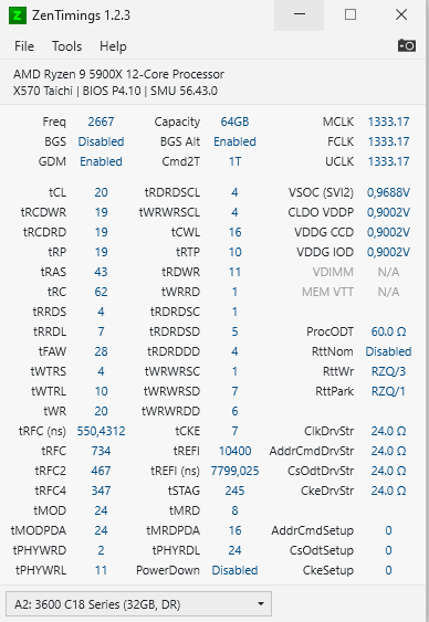

Habe seit gestern meinen neuen PC zusammen gebaut mit Patriot Viper Steel 64GB 3600Mhz CL18 und jetzt das Problem, dass der RAM nicht annähernd auf den angegebenen XMP Spezifikationen stabil läuft. Manuell sind 3200Mhz mit CL22 das beste, was ich jetzt erreichen konnte.
Er sollte aber mindestens 3600 MHZ CL18 schaffen laut offiziellen XMP specs.
Ich weiß, dass das x570 Taichi nicht das beste Board für Overclocking ist, aber das erscheint mir doch etwas sehr schlecht.
Beim Zusammenbau hab ich nur das 8-Pin EPS 12V Kabel angeschlossen, weil ich das zweite Kabel für den zusätzlichen 4-Pin Anschluss verlegt hatte und nochmal bestellen musste. Hatte gelesen, dass es nur optional sei, aber könnte es doch daran liegen?
Mein System:
Ryzen 5900x
Patriot Viper Steel 64GB DDR4 2x32GB 3600Mhz CL18 Dual rank
Asrock X570 Taichi
RTX 3080FE
Mittlerweile hab ich die Ram voltage auf 1,446V und SoC voltage auf 1,1V angehoben, 3600 Mhz booten aber noch immer nicht mal in Windows, auch nicht bei CL22.
Liegt sicher an falschen Widerständen, aber 2x32GB ist schon ne Menge zu adressieren für den IMC.
Boote doch bitte mal mit den 3200 CL22 und Widerständen auf Auto, um zu sehen was das Board setzt. Dann bitte einen Zentimings Screenshot.
Mit den Timings läuft Memtest seit 15 Minuten stabil. An den Widerständen hab ich im Bios nichts geändert, also nehme ich an, dass sie auf Auto sind, kann aber nochmal nachschauen.

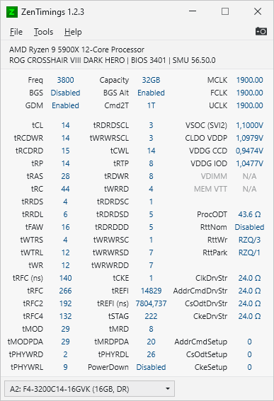

Irgendwas läuft da gewaltig schief. Bis 3600 sollte MCLK/FCLK/UCLK ohne zutun Synchron sein und einige der Spannungen sind auch recht hoch. Fang mal mit einem BIOS Reset an und dann wieder nur Frequenz und Haupttimings.
Das hier sind die Daten nach dem Bios Reset und ohne Änderungen.
So sieht das bei mir aus und läuft auch mit 60° auf den RAMs noch Karhu / GSAT:
Spannungen bis auf VSOC noch alle auto.

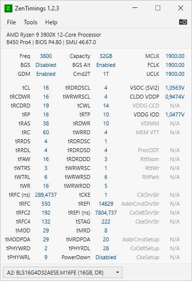

Also ich muss wirklich sagen 1000x an die Community hier - ich war bei meinem RAM teils schon beim Timings verschärfen bei 3200Mhz verzweifelt, weil das Board (Asrock B450 Pro4) recht zickig mit meinen 2x16 Micron-E ist.
Aber dank der Timings von @ZeroCoolRiddler hab ich nun stabile 3800Mhz laufen :)
Kleiner Hinweis - bei den " Extrem scharfe Timings 3800 CL16 ~1,41v" dürfte eine "1" fehlen bei "tRCDWR 9"
Habt ihr noch einen Tipp, wo ich die Timings noch verschärfen könnte/sollte, oder Spannungen etc. optimieren kann?
Reaktionen: ZeroCoolRiddler und cm87
Wenn's stabil läuft, sieht gut aus.
