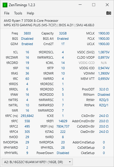

Wie @ufopizza bemerkt hat sind deine Spannungen ziemlich hoch, ist mir bei deinem Ursprungspost nicht aufgefallen da mir sofort die Frequenzen ins Auge gesprungen sind. Ich habe auch 32GB Ballistix E-Die 3200er.
Hast du die Spannungen manuell eingestellt oder laufen die auf "Auto"?
Bei mir sieht das mit dem Ryzen 3700X momentan so aus:
Keine Ahnung ob bei ZEN3 mehr benötigt wird, aber 1,1V ist mMn schon viel.
1,1 auf dem SOC mit LLC auf 3 dann bist bei 1,16V peak und das ist nicht zuviel!
Alles über 1,2V ist zu viel bei einer zu aggressive LLC.
Bei MSI LLC beim SOC und bei der CPU auf 3 dann ist man immer im optimalen Bereich LLC von 4 ist zu wenig und 2 viel zu aggressiv!
BTW tRAS = 2xCL also optimal 32 bei dir aber kannst 30 und 28 auch versuchen.

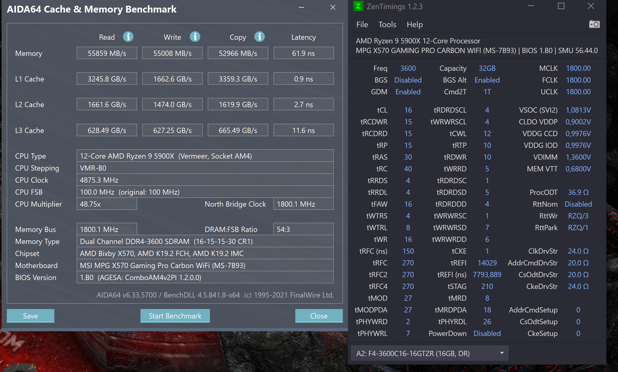

Welche CPU ? Eines kann nicht sein das die Latenz gleich geblieben ist.
Denke das du bei weitem nicht alles machbare getan hast was möglich ist beim OC und Timings Tuning.
Also ich denke das du noch relativ weit vom möglichen entfernt bis.
Mach doch mal einen Zen Timings Screenshot wenn du einen Ryzen Prozessor hast.
@MehlstaubtheCat
kannst du bei mir auch mal drüher schauenhab nur die timings verändert bin auf 3600mhz gebliebenH.PNG

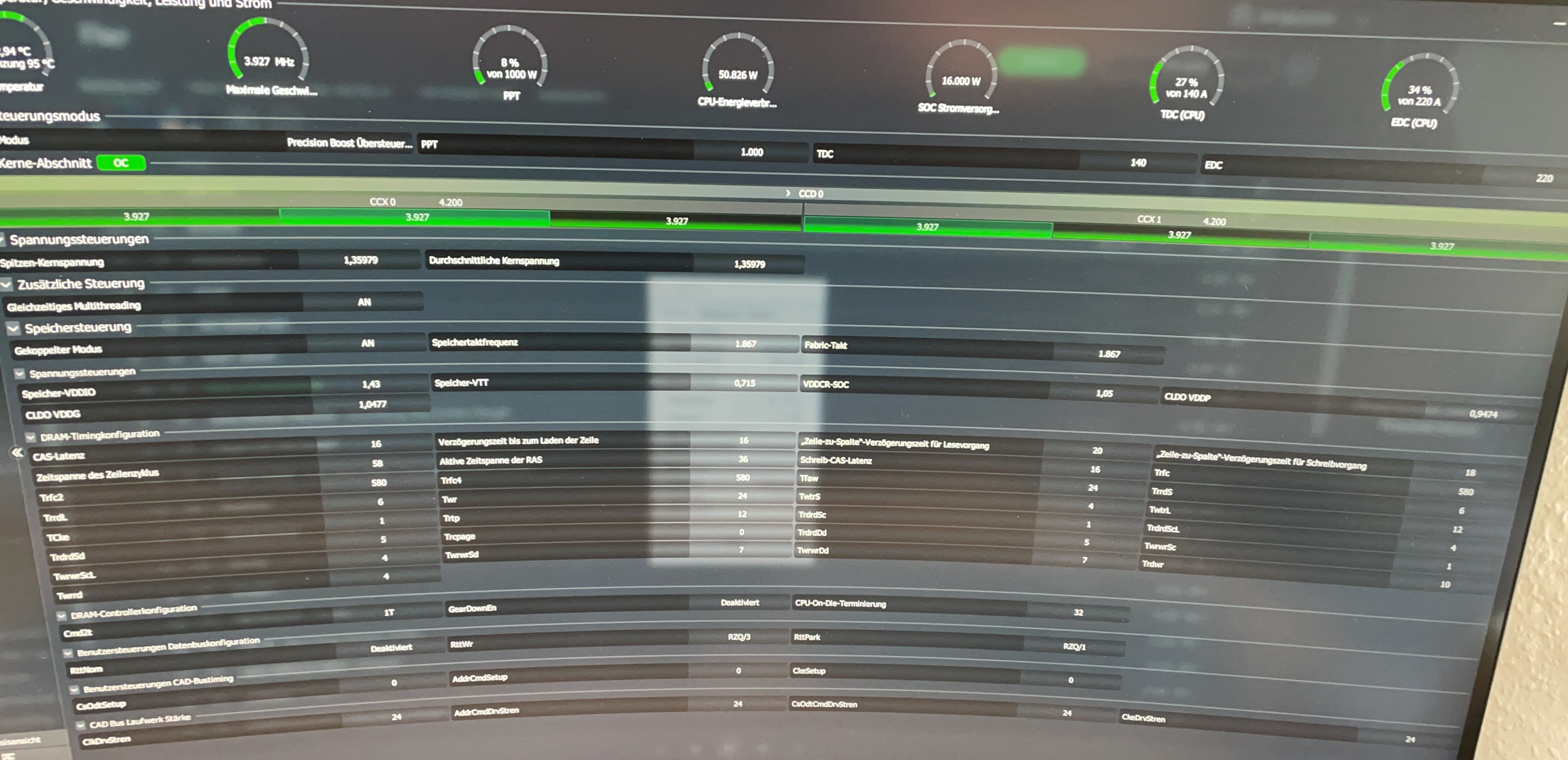

Moin und frohe Ostern.
Bin derzeit dabei 2x16GB Crucial Ballistix auf einem zweit System zu optimieren. Nachdem ich die Settings von meinem Hauptsystem einfach nicht stabil bekommen habe, habe ich die von ZeroCoolRiddler im 3800er scharfen Setting genommen. Lief zunächst ohne WHEA Error, aber beim Kaltstart zB wieder CMOS Reset.
Habe in den scharfen Timings die Spannungen und Widerstände hoch und runter getestet.
Aktuell sieht es wie im angehängten Screen aus. Wie gehe ich jetzt am besten vor um es stabil zu bekommen und nicht ständig beim Kaltstart ein CMOS Reset zu bekommen?
Will nicht das absolute Optimum erreichen, ist wie gesagt bloß ein Zweitsystem
Die Riegel sind einfach nicht die geilsten, hatte sie in meinem Hauptsystem und die LT Sport die dort drin stecken gehen einfach wesentlich besser.
versuch doch erst mal die guter Kompromiss settings. lote dann die Spannungen aus. Anschließend Haupt Timings und dann subtimings. Wenn möglich nur max. 2 Werte ändern und ram auf Fehler testen.
