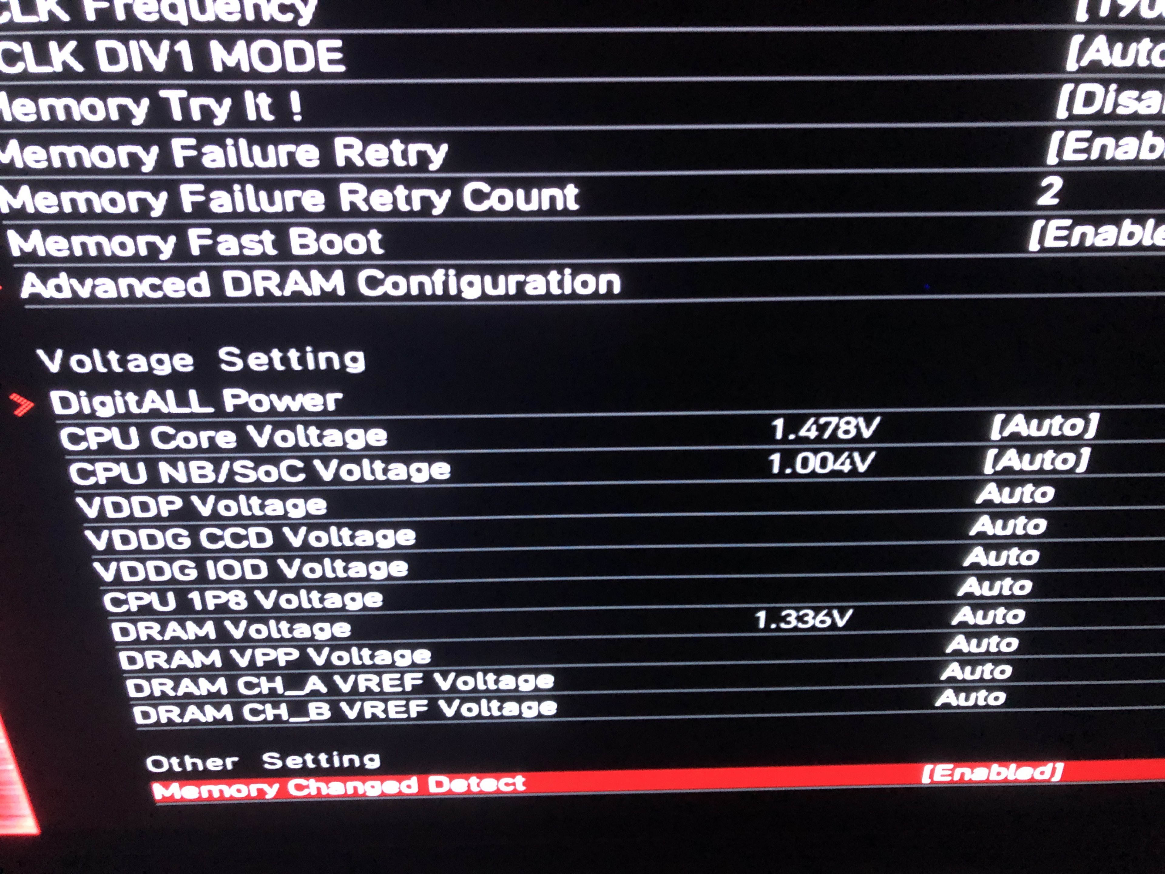

Nymeria schrieb:
So hab es jetzt im Bios geändert:
SOC 1.1V
VDDP 900mv
VDDG CCD 965mv
VDDG IOD 980mv
bringt aber keine änderung
und nun ?
hab immernoch 68ns beim Speicher
Das sind Spannungen! Das bringt keine Leistung! Nur waren deine Spannungen zu hoch! Darum runter damit! Lese mal was ich zuvor geschrieben habe!

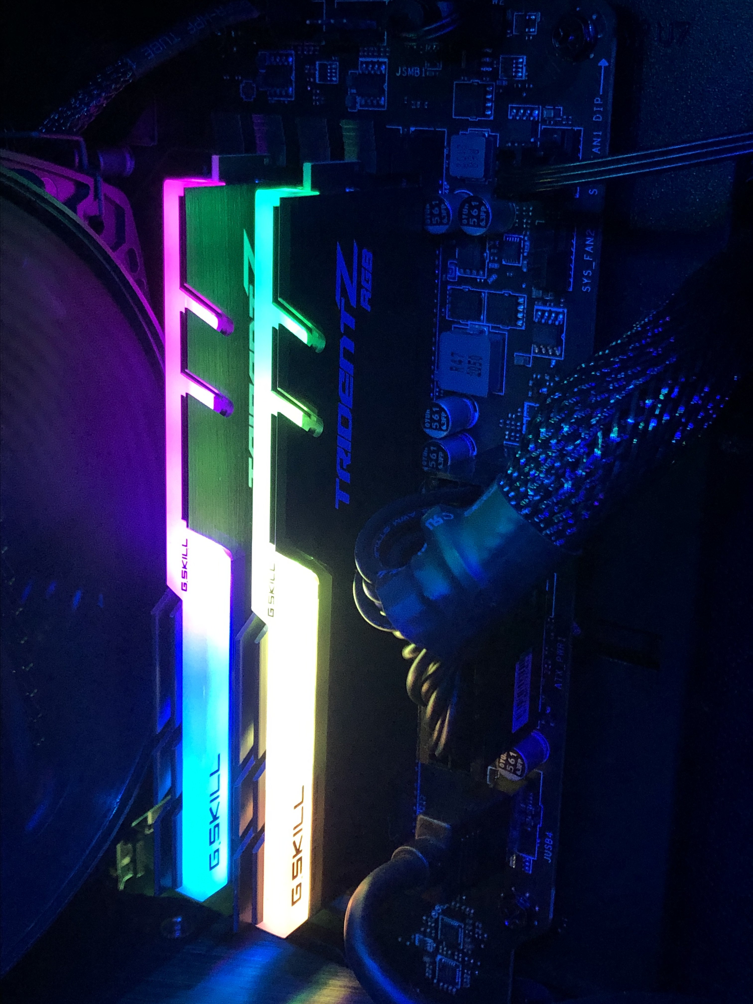

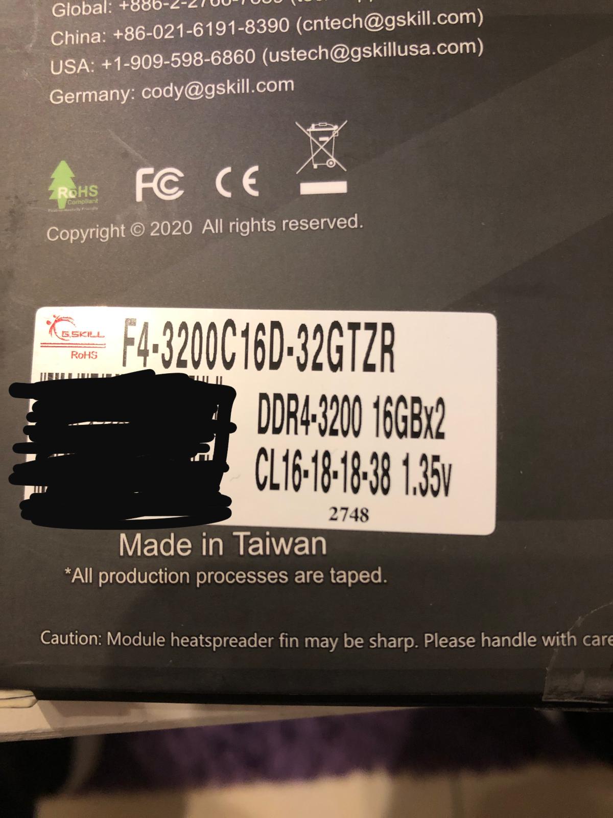

Lad mal bitte ein Foto vom Sticker auf den Riegeln hoch, damit man die ICs genau bestimmen kann.
aber was genau soll ich denn einstellen?
ZeroCoolRiddler schrieb:
@Torcher
Wie soll ich das machen, wenn die RAM
Riegel bereits verbaut sind? Dazu kommt dass ich die Timings bereits gesetzt habe. Ich warte gerade :-/
Das hier sind meine Riegel.
Kann man die ICs hier nicht entnehmen?

4. welches SOC auf 1,1V? Dazu gibt es im BIOS zwei ähnliche Spannungen 😅

Muss der vom Riegel sein. Anhand des Lot Codes sieht man welcher IC verbaut ist. Und der ist nur dort zu finden.

Danke, mit den Spannungen tu ich mich schwer. Speziell die VDDP führt unter ~1,00 zu fallender Leistung, zumindest im SuperPi, daher hab ich die auf Auto gelassen. Aida 57,7ns.
Er meint den Sticker seitlich! dazu musst den Ram ausbauen!
Nochmal bitte, bevor ich jetzt den RAM ausbaue:
welche Spannung muss auf 1,1V gestellt werden? CPU Core Coltage oder CPU NB/ SOC Voltage? Zum dritten Mal jetzt 😒
