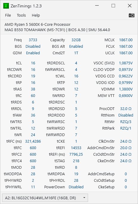

Nymeria schrieb:
Schade das ich keine antwort bekomme
Deine Latenz ist ziemlich schlecht, 57ns wären schön besser.
Zum benchen bitte alle Hintergrundprogramme schließen
ich hab nichts im hintergrund offen.
besser bekomme ich es aber nicht hin.
oder wie kann ich es schaffen?

hab die kompletten Timmings angepasst von Guide Lasche Timings 3733 mhz auf 1.38V
und Sogar die Wiederstände
Sogar die SOC ist auf 1.1V
wie kann ich die Latenz denn besser bekommen?

Nymeria schrieb:
Sehen meine Werte gut aus ?
oder gibt es da verbesserungen .
Wäre echt dankbar
Da ist noch etwas Luft nach oben würde ich sagen! tRAS auf 32, FAW ist ebenso zu hoch da auf 16, tWR 16. Die anderen Werte kannst aus meinem "Leitfaden" unten mal entnehmen und langsam reduzieren. Ein paar Timings gehen schon noch ne ganze Ecke niedriger.
VDDP 0,950V, CCD und IOD mal runter auf 1,075V
VDDP 900mv
VDDG CCD 965mv
VDDG IOD 980mv
Schau mal was das dann sagt.

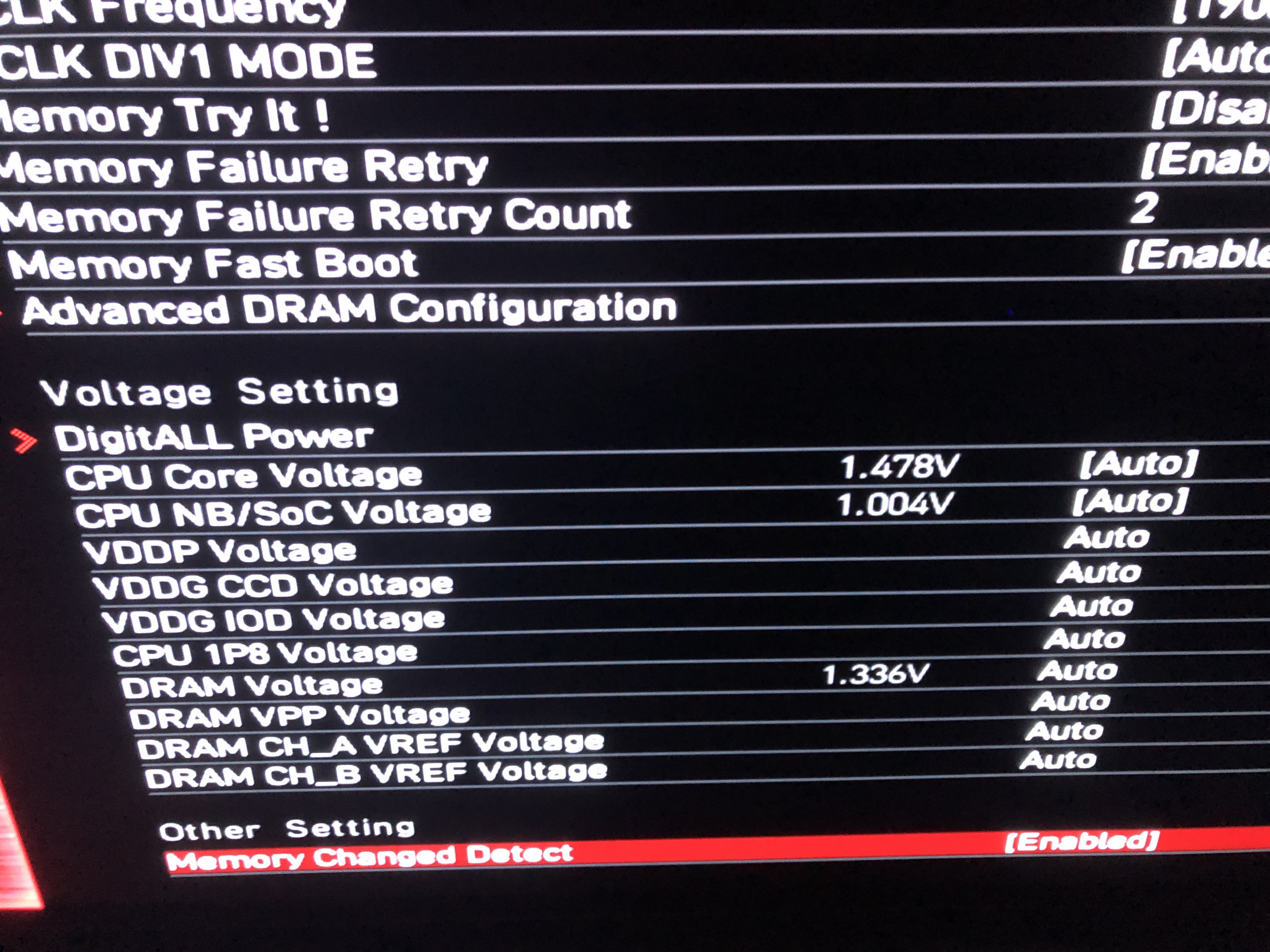

kurze Frage dazwischen: CPU Core Coltage oder CPU NB SOC Voltage auf 1,1V ?

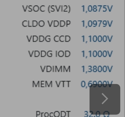

So hab es jetzt im Bios geändert:
SOC 1.1V
VDDP 900mv
VDDG CCD 965mv
VDDG IOD 980mv
bringt aber keine änderung
und nun ?
hab immernoch 68ns beim Speicher
