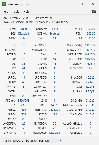

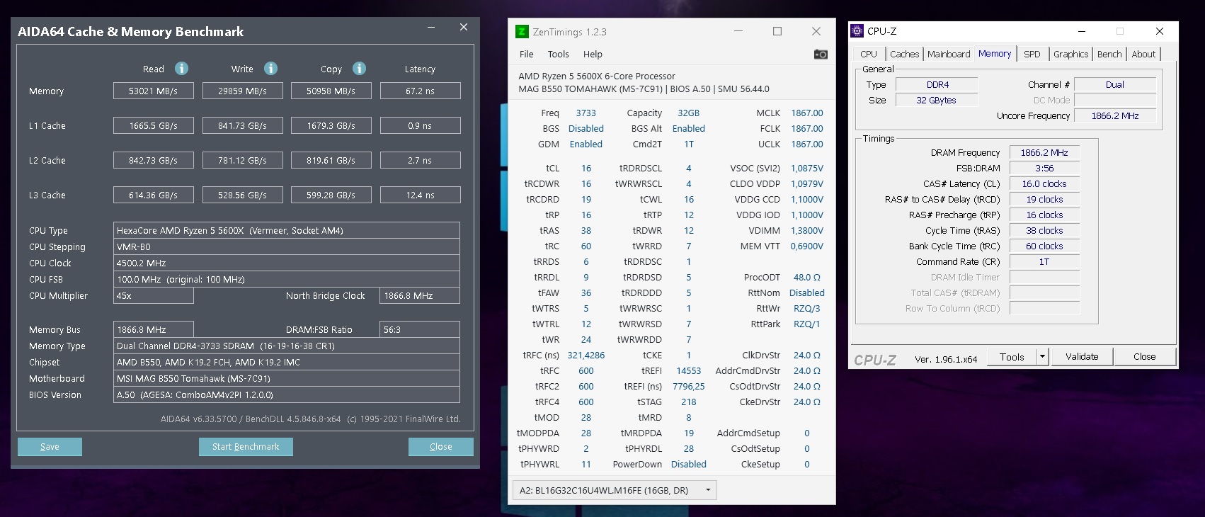

Grüsse,
hier mal bitte drüberschauen.3800 mhz ist wohl machbar aber nach bestimmt 20h rumprobieren war das ganze nicht wirklich 100% stabil zu bekommen.
3600 c14 ist warscheinlich eh die bessere Option.
Vdimm kann eventuell noch reduziert werden ?!
Soc Spannung scheint gut aber das CH7 ist sonderbar,Werte werden manchmal nicht wirklich übernommen,CCD oder IOD Spannungsänderungen resultierten teilweise in heftigen USB Problemen,Latency über 5000 und Probleme mit dem Sound.
edit: soc/uncore ocmode disabled, df c states disabled

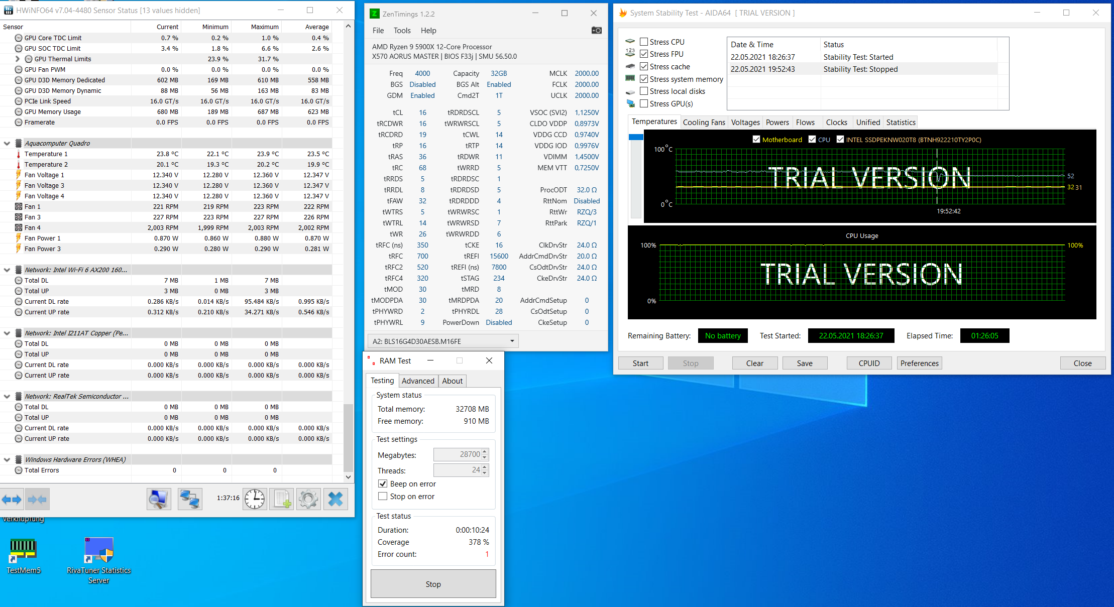

nachdem mein 3700X jetzt schon ne Weile super mit 3800Mhz RAM-Takt lief, scheint mein neuer 5900X etwas zickiger zu sein. Beim RAM handelt es sich um E-Dies, zwei 16GB-Module, die mit dem 3700X auf @ZeroCoolRiddler "Der Mix" liefen. Besonderheit war da allerdings schon, dass ich statt der anvisierten 1,38-1,39V 1,41V brauchte, um keine Abstürze zu haben. Karhu lief ohne Fehler und auch sonst war das System in meinem Usecase 100% stabil. Mainboard ist ein X570 Aorus Master.

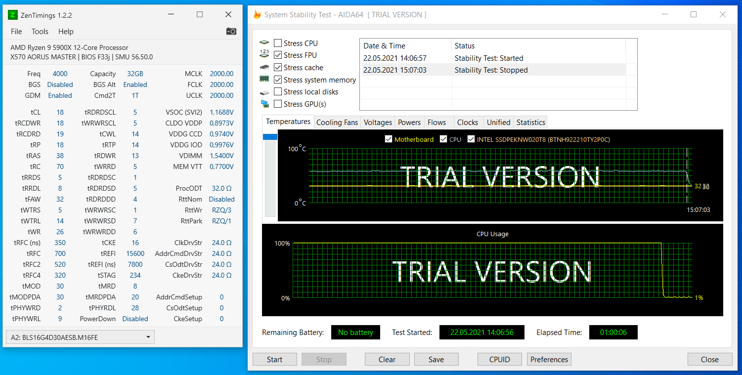

Nachdem ich jetzt die CPU getauscht habe, wollte ich den RAM wieder mindestens auf das alte Niveau heben, spaßeshalber habe ich aber mal versucht mit 4000Mhz/FLCK2000 zu booten und es klappte. Habe mich dann wieder an den Werten von @ZeroCoolRiddler für Zen 3 orientiert, erstmal ohne Sub-Timings. Mit dem Zwischenergebnis, dass ich für die 4000Mhz mit den sanften CL18-Timings schon 1,54V statt 1,4-1,44V VDIMM brauche, um überhaupt mal ne Stunde AIDA stabil laufen zu lassen. Auch meine SOC-Spannung ist mit 1,1625V unter Last ziemlich hoch im Verhältnis zu allem Anderen, was ich hier so sehe. Was mich allerdings wundert: Das Board legt diese Spannung schon in "Auto" an. Nominell 1,2V von denen dann unter Last die 1,625 ankommen, bei geringer Last ist es sogar etwas mehr.
Jetzt meine Frage, habe ich irgendwas Grundlegendes falsch gemacht oder übersehen? Meine Erfahrungen bestehen bisher hauptsächlich daraus, die Werte von ZeroCoolRiddler einzugeben und danach AIDA/Karhu laufen zu lassen. Ist mein Kit vielleicht einfach nicht für 4000Mhz geeignet? Habe noch ein zweites, baugleiches Kit hier liegen, dass ich bei Gelegenheit auch mal testen werden.
Vielen Dank schonmal für eure Ideen.

Hmm, Vdimm ist wirklich extrem hoch. Über 1,48v solltest du bei denen nicht gehen.
SOC stell am besten von Hand auf zb 1,125v und versuch mal ob das auch bootet.
Dann musdt du nachsehen ob WHEAs auftreten. Das ist leider fast immer der Fall über 3800.
Bei Zen 3 würde ich die CADs eher auf 24-20-24-24 probieren.

Das scheint schonmal ein guter Tipp gewesen zu sein, danke.ZeroCoolRiddler schrieb:Bei Zen 3 würde ich die CADs eher auf 24-20-24-24 probieren
Allerdings scheine ich ein Temperaturproblem mit dem RAM zu haben. Selbst bei 4000Mhz mit 18-19-18-18-38-70 und 1,4V muss ich einen NF-P12 mit 1500RPM auf die Grafikkarte stellen, damit er den RAM anpustet. Mit anpusten gehen dann aber sogar 4000Mhz mit 16-19-16-16-36-68 mit 1,45V.
Bei Karhu kommt zwar sehr früh schon ein Fehler, aber ich hätte zumindest mal ne Basis, mit der ich arbeiten könnte.
Ab wann wäre denn mit WHEAs zu rechnen, bisher sah das ganz gut aus. Und den SOC konnte ich jetzt auch runterbringen. Eingestellt im BIOS sind 1,163V aber lt. Zen-Timings und HW-Info liegen dann die gewünschten 1,125V an. Damit kann ich wohl leben.

Glaube ich eher weniger, Rev E kannst du mit nem Fön anheizen und das macht denen nix.Lockenmonster schrieb:Allerdings scheine ich ein Temperaturproblem mit dem RAM zu haben
Bei den lockeren Timings die du gesetzt hast, dürften ja nur die Hauptimings sein und Rest auf Auto, sind die 1,45v wahrscheinlich noch zu hoch. Probier mal mit weniger zu booten.

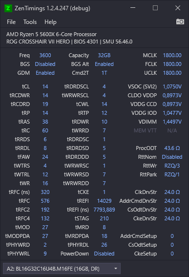

Nochmal rumprobiert und nach einigen grauen Haaren Momenten bleibts bei 3600.Zumindest vorerst,bevor Am5 irgendwann kommt erscheinen sicherlich noch paar Agesas und dann hoffentlich 3800+
3800Fclk und zusätzlicher Last durch Pci-e machts nicht unproblematischer und zu hohe Spannungen scheinen den Latenzen auch nicht wirklich dienlich.
Auch wenn Userbenchmark die meißten scheisse finden, eignet sich noch immer gut um fix Änderungen am System abzugleichen.
https://www.userbenchmark.com/UserRun/43237099
