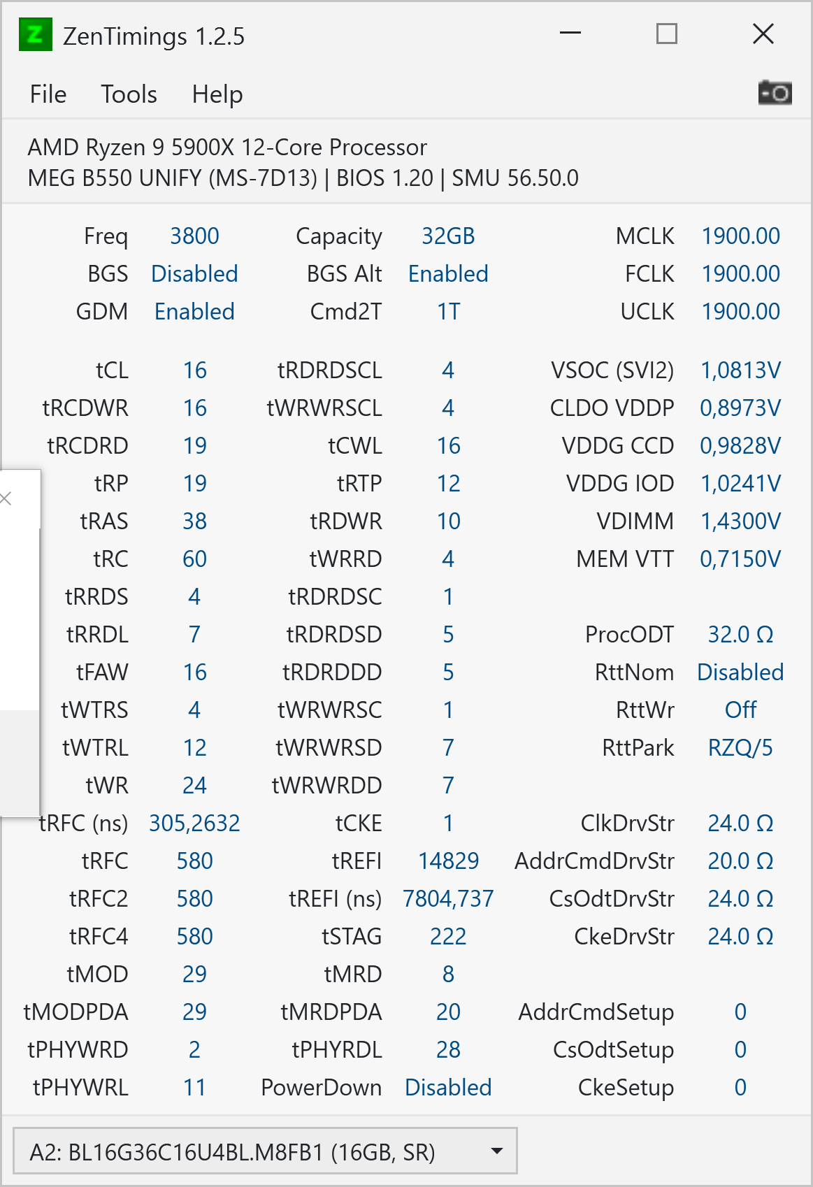

Ich habe bis eben, Stand 2:36 Uhr, die genannten Timings verwendet und ausgiebig getestet. Sowohl mit den oben genannten Timings und dann jeweils ein weiteres Mal mit ProcODT 34,3 sowie 36,9 fielen durch, allesamt unter 15min TM5 mit anta777 als Admin.
Jedes Mal erhielt ich den altbekannten Errorcode 2.
Insofern habe ich die Timings wieder so umgestellt, sodass ich theoretisch noch einzig und allein Errorcode 0 bekommen könnte.

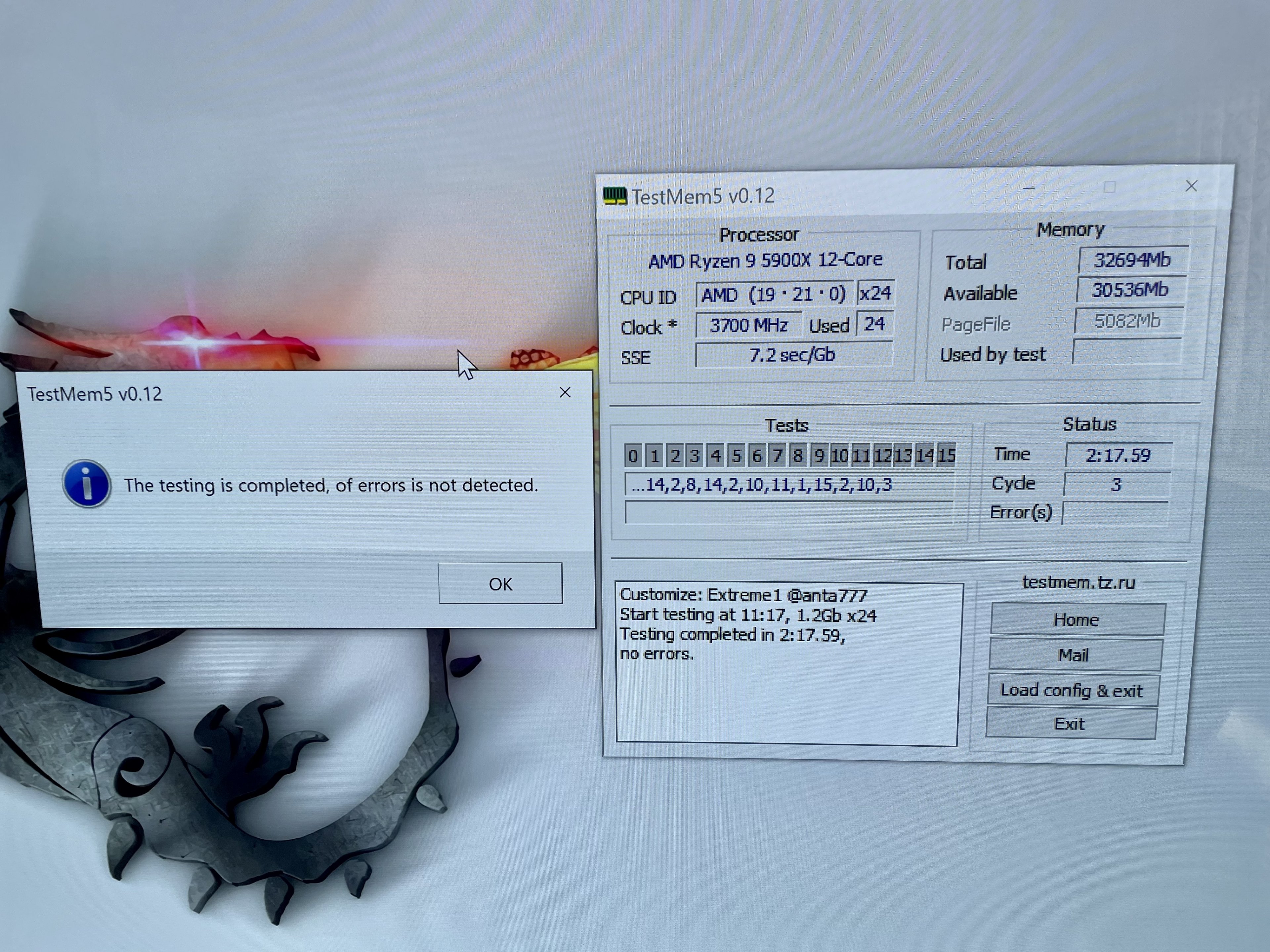

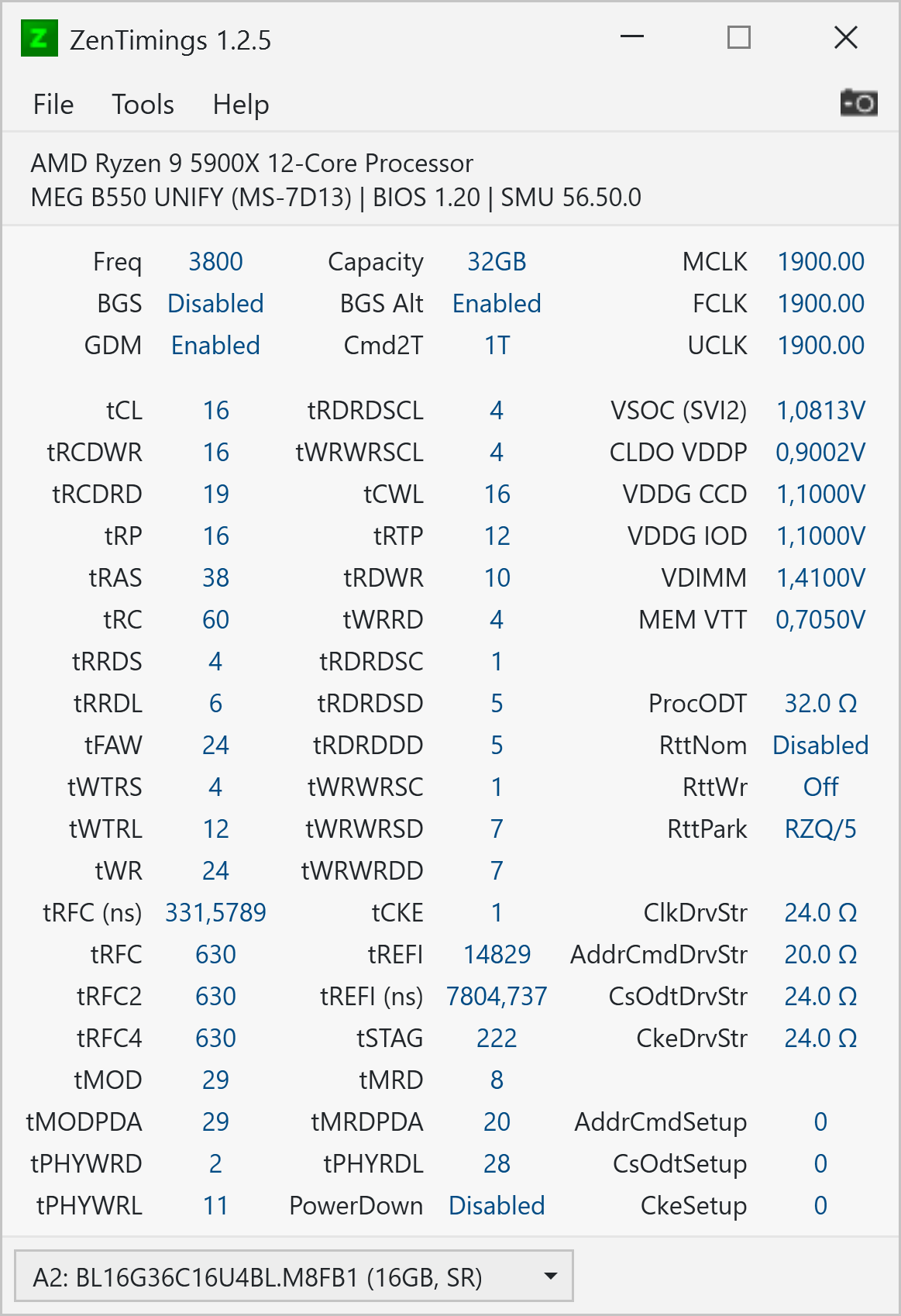

Ich habs geschafft! Yeeeeeah! TM5 mit Anta777 lief im Admin Mode mit folgenden Timings stabil. Man ist das geil! @ZeroCoolRiddler
@Ratlos83 ;-)

@Torcher
So, dann mal Hauptimings auf 16-18-16-18 und nochmal durch, könnte auch noch klappen.
Reaktionen: Torcher
Kommst du besser klar, wenn ich schreibe
"tRCDRD 18, tRP18, Rest so beibehalten" ? :D
Du sollst die 2 Werte ändern und dann nochmal testen. ;)
